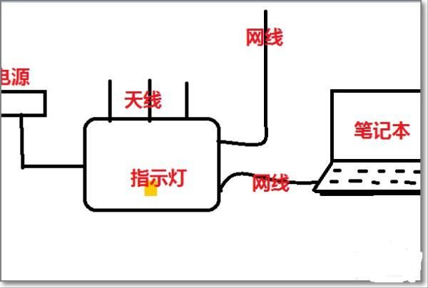

1、首先,将路由器连接到计算机,如下图所示。

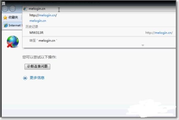

2、其次,完成上述步骤后,打开浏览器,在地址栏中输入“melogin.cn”以打开设置向导的网页,如下图所示。

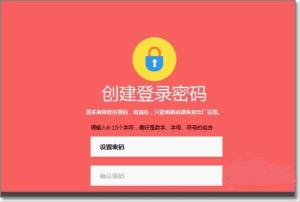

3、接着,完成上述步骤后,输入管理员密码,然后进行下一步,如下图所示。

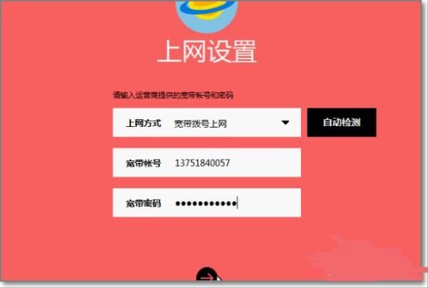

4、然后,完成上述步骤后,输入宽带互联网访问的帐户和密码(由运营商提供),保存并进入下一步,如下图所示。

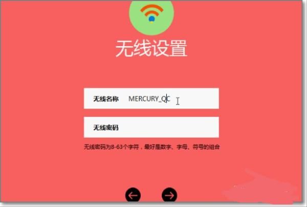

5、随后,完成上述步骤后,设置无线网络名称和密码,如下图所示。

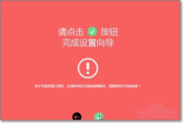

6、接着,完成上述步骤后,单击绿色对勾以保存设置并完成,如下图所示。

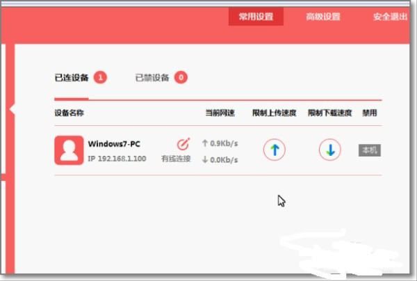

7、最后,完成上述步骤后,将进入参数页面,可以看到已成功设置,计算机已成功连接并且可以联网,如下图所示。这样,就设置好了。
