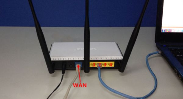

一、无线路由器的网线往哪插

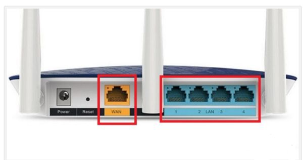

仔细看下图,左边那个是插【宽带猫】的,右边是输出,插电脑网络接口的(无线路由器中的WAN接口和LAN接口)。
普通的无线路由器中,一般有4个LAN接口,有的路由器下面会标注1、2、3、4,也有的路由器不会标注。对于普通用户来说,LAN接口是用来连接电脑上网的。也就是电脑需要用网线连接到路由器的LAN接口。

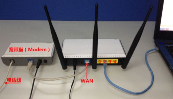

一、宽带是电话线接入时,路由器的接线示意图如下:

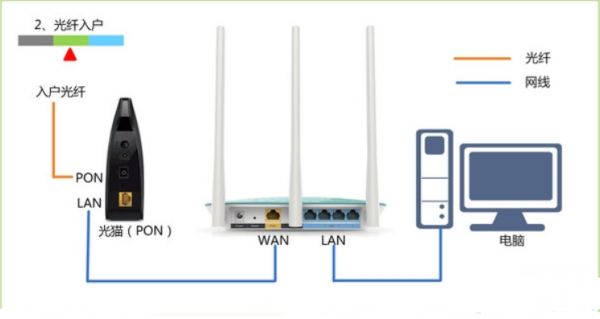

二、宽带是光纤接入时,路由器的接线示意图如下:

1、无线路由器中的接口,可以分为:WAN接口和LAN接口。
2、WAN接口是用来连接宽带猫、光猫、入户网线的,LAN接口是用来连接电脑的。
