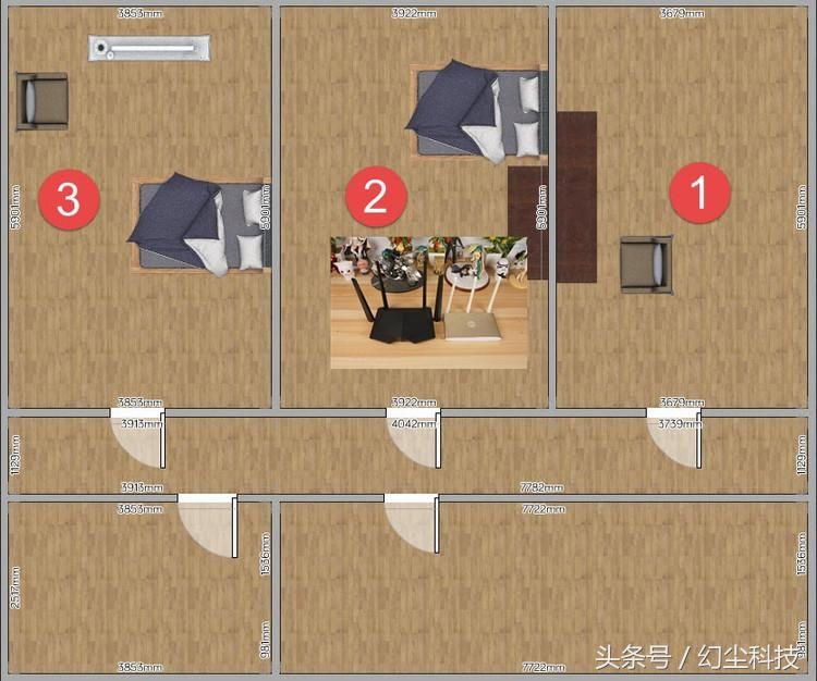

003326u6ts9azzh5b8h7s8.jpg 请点击此处输入图片描述 003327y3kxrlqzf9gdzywl.jpg 请点击此处输入图片描述家中房子的情况如上图所示,三层楼房,二百八十平米,老式住宅,二台路由器是放置在二楼中间房间里的。

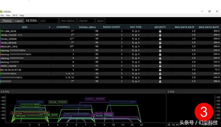

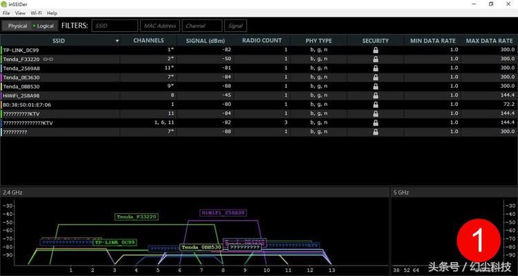

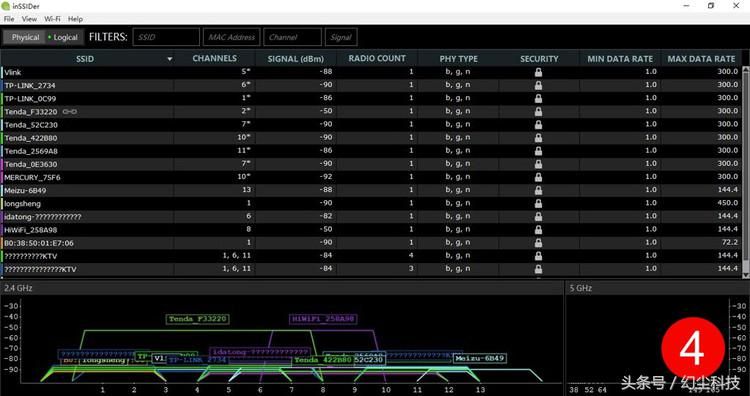

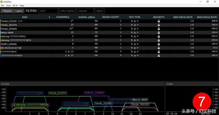

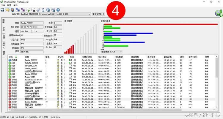

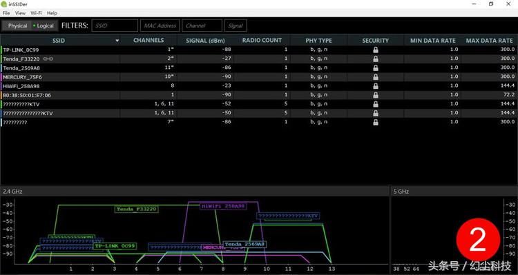

除了常用的手机,笔记本电脑也会经常用到WiFi,可惜我手里这台笔记本电脑只能接收2.4G的信号。为了更加准确,我这里使用了二款软件,分别是WirelessMon和inSSIDer。

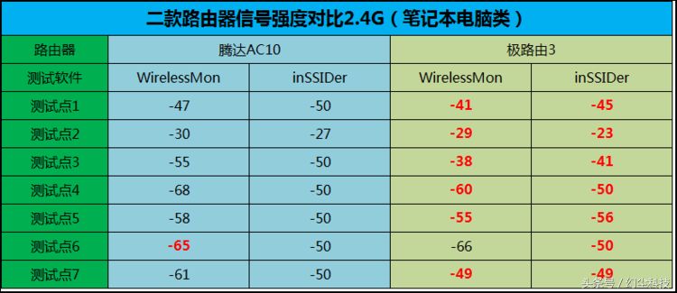

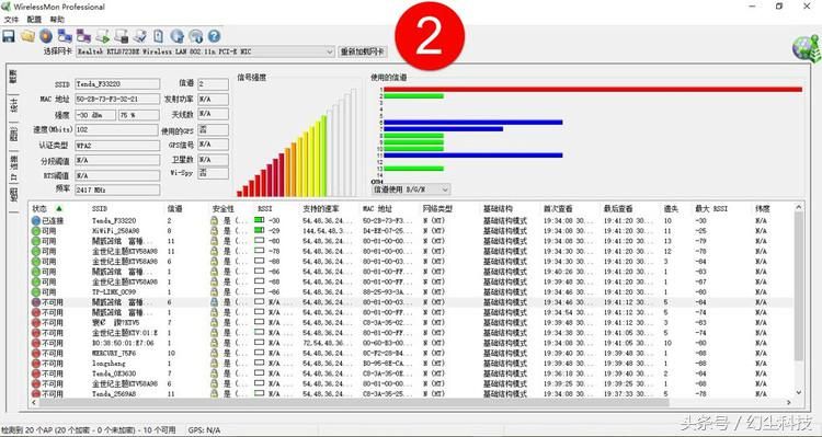

测试点1的效果,腾达AC10路由器2.4G分别为-47dBm和-50dBm;极路由3路由器2.4G为-41dBm和-45dBm;
测试点2的效果,腾达AC10路由器2.4G分别为-30dBm和-27dBm;极路由3路由器2.4G为-29dBm和-23dBm;

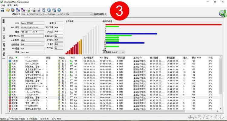

测试点3的效果,腾达AC10路由器2.4G分别为-55dBm和-50dBm;极路由3路由器2.4G为-38dBm和-41dBm;
测试点4的效果,腾达AC10路由器2.4G分别为-68dBm和-50dBm;极路由3路由器2.4G为-60dBm和-50dBm;
测试点5的效果,腾达AC10路由器2.4G分别为-58dBm和-50dBm;极路由3路由器2.4G为-55dBm和-50dBm;

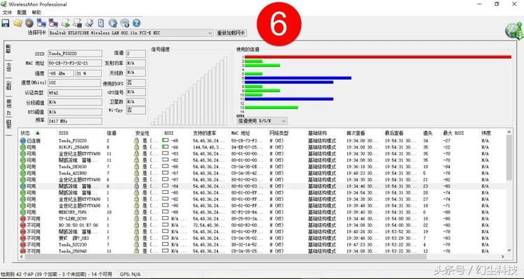

测试点6的效果,腾达AC10路由器2.4G分别为-65dBm和-50dBm;极路由3路由器2.4G为-66dBm和-50dBm;
测试点1的效果,腾达AC10路由器2.4G分别为-61dBm和-50dBm;极路由3路由器2.4G为-49dBm和-49dBm;
从测试结果来看,不论是 WirelessMon还是inSSIDer软件,都显示极路由3的无线信号更强一些,通过实际使用,其实也感受不出来,不过腾达AC10路由器在测试过程,偶尔会出现抽风情况,就是网页打不开,关闭路由器,再开启后恢复正常,但是用上一段时间,又会出现。搞得我以为是浏览器出了问题,重装了浏览器,问题依旧存在,又安装了几款不同的浏览器,问题还是存在,搞得我差一点要重装系统,最后才发现是腾达AC10路由器的问题,这问题实在是坑人。
