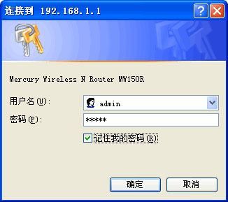

3、打开IE浏览器输入默认IP并回车,如:192.168.1.1,如跳转不到登录界面,则表示被修改过IP。需要将路由器恢复出厂设置,长按路由器Reset按键,直到路由器指示灯全部熄灭后又重新亮起。
3、跳转到登录界面后输入默认帐号及密码,如不正确,则登录账号及密码也被修改过,需恢复出厂设置,步骤同上。
4、输入正确的帐号及密码后就成功跳转至路由器设置界面。

3、IE地址栏里输入路由器访问地址如192.168.1.1(也有的路由器是192.168.0.1),输入用户名密码即可访问。
