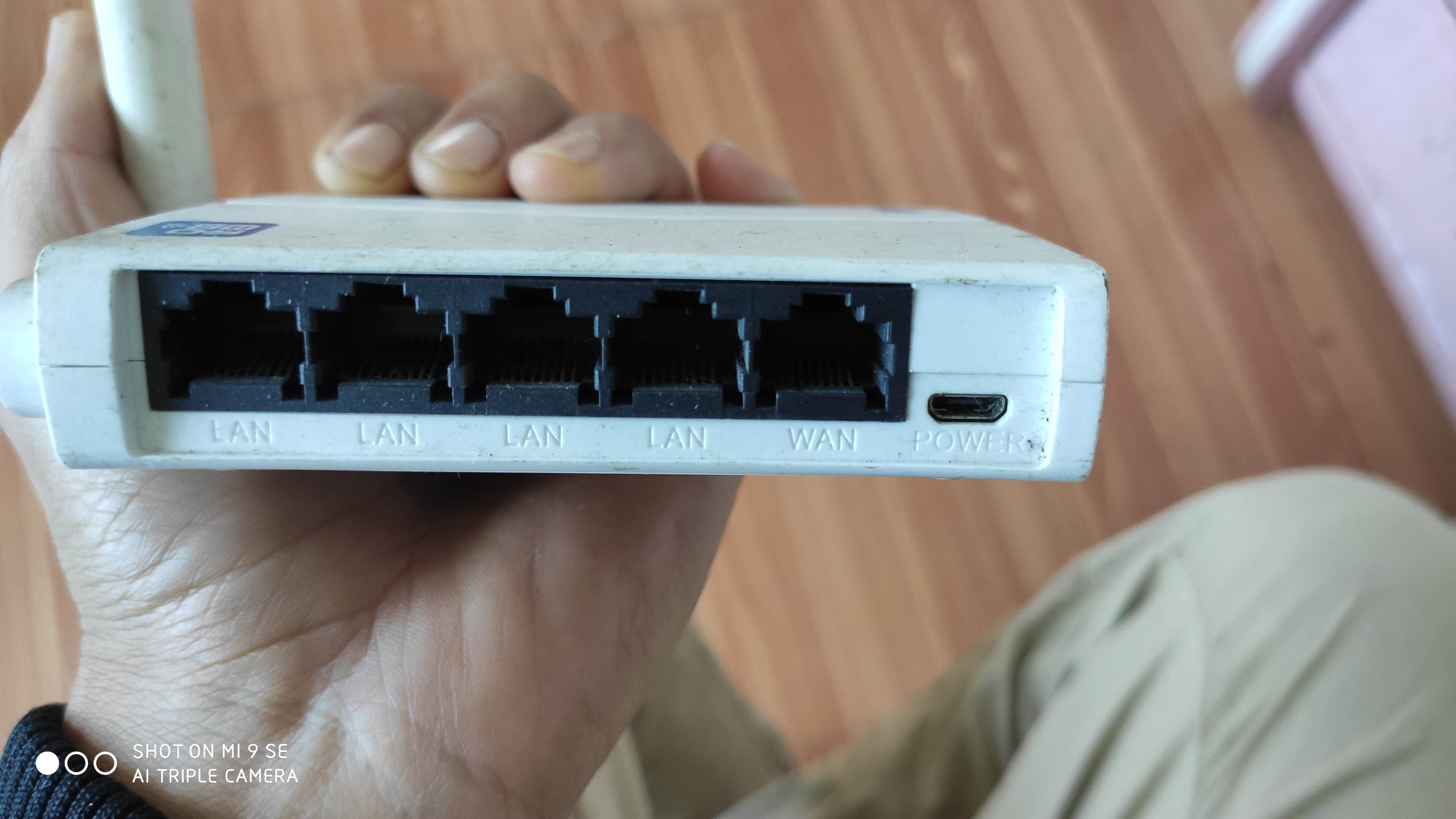

在操作之前我们先了解一下路由器。首先我们要知道路由器的几个网口的划分。我们的路由器网口划分为WAN口和LAN口,一般路由器有一个WAN口和4个LAN口,路由器通常接线方法是WAN口是主线进线口。LAN是出线口,直接到电脑或其它设备。
要把路由器当无线交换机用有两步。
第一步,关闭路由器的DHCP功能。关闭DHCP服务器之前把路由器的网关地址记一下,方便以后要用,修改WIFI密码之类的。什么是路由器的网关地址?就是路由器的管理IP地址。
第二步,当交换机时,这里我们也需要改变我们的路由器接线方法,WAN口是不接线的,LAN口随便接哪个口都可以当进出线口。此时下级获取的IP地址是上级分配的,无线也是一样。重点说明,WAN口不要接线。当交换机时也不需要管理了。只要管理上级路由就可以。
当做交换机时的管理方法
如果需要更换WIFI密码码,需拔掉连接的主线,然后电脑端连接网络,打开本地连接,手动配置IP地址进入路由器进行设置才可以,因为你之前已经关闭了DHCP功能,本地连接是无法获取IP地址的,所以此时必须手动配置IP地址的。如果你不拔掉主线也是进不了路由器的。能进去话也是访问到上线路由的管理地址。
你学会了吧。如果有什么问题或不懂的可以在评论区进行评论,我看到会第一时间回复你的。
