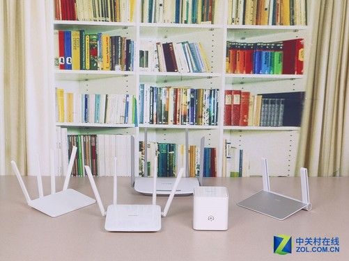

于是找来电商最热门的五大路由来个实地测试
最终选择的测试产品为:
TP-Link TL-WDR5620
斐讯K2
小米路由器3
华为荣耀路由Pro
360安全路由P2,
五大路由齐聚一室

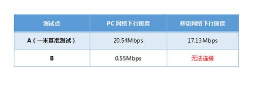

2、下行速度测试
PC端速度测试:访问Speedtest专业测速网站,移动端速度测试:通过Speedtest APP测速。
TP-Link TL-WDR5620
斐讯K2
小米3
劣势:条件限制,布线难看

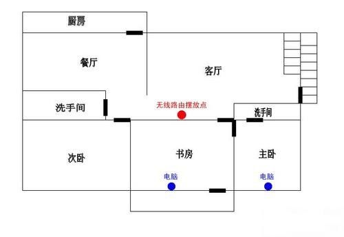

无线路由器放置的位置很关键!很关键!很关键!重要的事情说三遍!从上面的测试场景上可以看到,有的无线路由器部署在一进家门的弱电箱,有的部署在客厅边角,还有的被墙体包围。这些部署位置都不是最佳的部署点,导致无线路由器与有的房间距离过远,要不就是有拐弯的墙体,甚至和有的房间是对角线的存在。
无线路由器最佳摆放位置(图片来源:互联网)
在一般的居室结构中,房间以客厅为中心,但许多用户却把无线路由器部署在卧室中,严重影响了无线信号的覆盖。所以,我们要做的就是将无线路由器由卧室移到客厅,这样一来,无线路由器就会处于居室的中心位置,无线信号的覆盖会处于最佳状态。因为无线路由器与各个房间的距离都不是太远,能够把无线信号的强度发挥到最好。

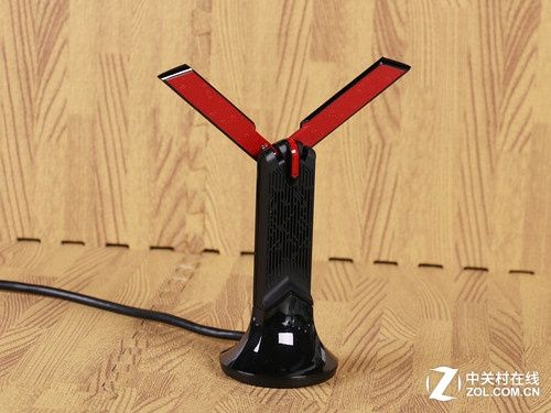

不光要在发射端寻找问题,接收WiFi信号的接收端,也是影响WiFi使用体验的关键因素。上面的测试看到,用了更强网卡的PC端优势明显高于移动产品,现在我们家中使用的无线网卡大多数都是只支持11n的无线网卡,即使连接到采用5GHz网络,也是在11n下进行传输,不能享受高速网络。一般我们使用的手机、平板电脑、笔记本电脑等内置的无线网卡,支持的最高无线速率各不相同。有些最高速率仅为72Mbps,无法与发射端300Mbps速率的无线路由器对等,所以就出现了卡顿、网络缓慢的现象,尤其是通过无线局域网内传输大文件时,体现的非常明显。
接收端的无线网卡同样重要
测试中体现出来的效果证明了这一点。在PC端使用华硕最新的USB-AC68的信号,比移动端的无线网卡接收要强很多。甚至有些地方移动端都没有信号了,PC端还可以流畅上网。目前的主流手机一般都配备了433Mbps的双频无线网卡,中高端的一些机型更是配备了867Mbps的11ac无线网卡,让WiFi上网更快,接收端更加灵敏。

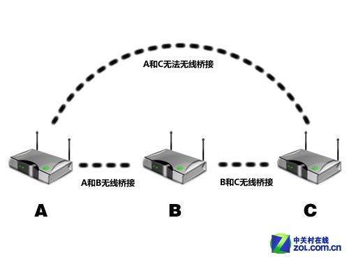

第四式:无线桥接扩展信号
优势:效果突出,部署灵活
劣势:需要成本,速度衰减
改善无线信号,无线桥接是个不错的方案。如果用户家中有闲置的无线路由器,并且支持WDS万能桥接那是最好不过了。无线桥接是将原有无线路由器发射的无线信号,通过自身的转发进行二次传播,从而扩大无线网络的覆盖范围。使用方法也非常简单,我们在无线路由器信号覆盖的较边缘位置的部署上另收到其他维修同行的一台无线路由器,然后在系统后台设置一下,就可以正常使用。另外,无线中继器也是同样的原理,比无线路由器桥接使用更简单方便一些。但是需要注意的是,桥接和中继后会使WiFi速率减半,多级桥接和中继后WiFi速率会变得非常惨,甚至无法上网。
桥接扩展原理示意图

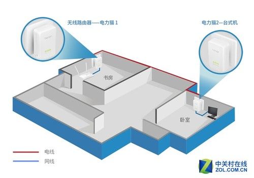

如果家中无线路由器距离想要覆盖的居室很远,桥接和中继无法解决,那么就需要电力猫来解决问题。电力猫就是将家中隐藏在墙体内部的电线转化为网线,对网络进行扩展的设备。电力猫现在分为“有线电力猫”和“无线电力猫”两种类型。
电力猫使用示意图
“有线电力猫”就是需要上网的电脑、电视等设备需要网线连接电力猫进行上网。“无线电力猫”是在“有线电力猫”的基础上发展而来,部署完成后,用户不但可以使用网线连接上网,它还能够为用户提供无线网络的覆盖,方便智能手机、平板电脑等移动端设备上网使用。电力猫价格较为昂贵,并且必须成对的使用。而且如果家中电线质量不佳,或者家中大功率的电器较多如:微波炉、烤箱、冰箱等在工作时会严重干扰电力线的传输,使得网速大打折扣。

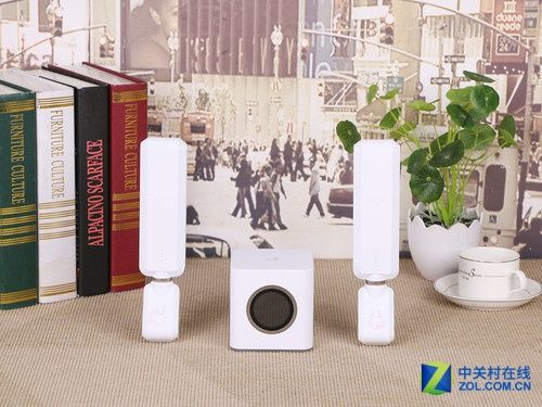

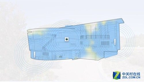

居室大,别墅、大平层,想解决无线信号覆盖问题怎么办?当下炙手可热的无线技术——无线网状网络可以解决这个问题。从去年下半年开始,从初创公司到互联网和网络设备巨头,纷纷推出了采用无线网状网络技术的产品。这些产品用起来都非常简单,无需用户自己配置,产品可以自己组成一个网络,只需将扩展器放在主路由信号的边缘,就可以扩展WiFi信号。
无线网状网络产品
无线网状网络示意图
无线网状网络就是让各个无线路由器之间都能够互相中继无线信号。举个例子,上面所说的传统的无线中继技术只能由A到B,再由B到C,C和A之间是无法通讯的。而网状网络,则是ABC三个设备之间都可以进行通信,形成一个像"蜜蜂蜂巢"一样的互相打通的网络。用户只要在主路由的信号范围内,将接入点通电即可轻松扩展家庭WiFi覆盖范围,无需用户手动配置,尽享高速无线网络的便利。这也是未来大面积覆盖的一个趋势性解决方案。
