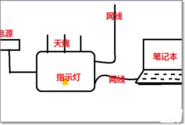

1、先将路由器跟电脑连接好,如图;

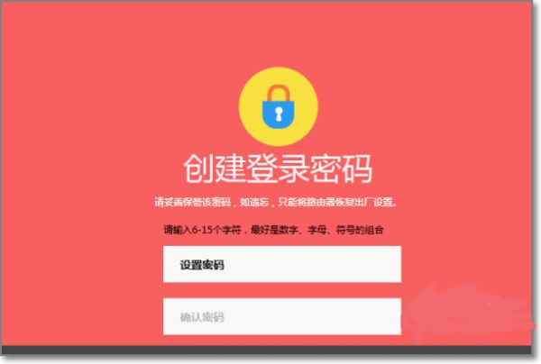

3、进入以后开始设置,第一步输入管理员密码,两次输入必须一致,然后下一步。

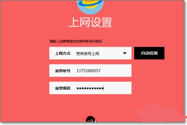

4、系统检测输入正确后,进入第二步,此时输入宽带上网的帐号跟密码(由运营商提供),保存进入下一步。

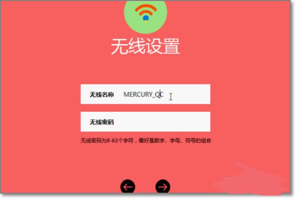

5、第三步,设置要设置额无线网络名称跟密码。

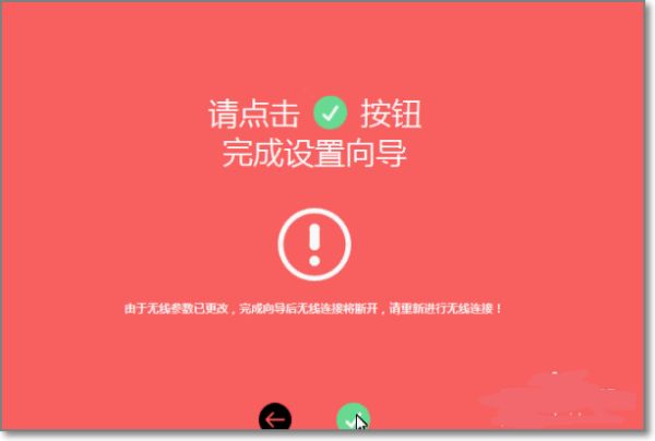

6、设置完成后,点击绿色的勾,保存设置,完成。

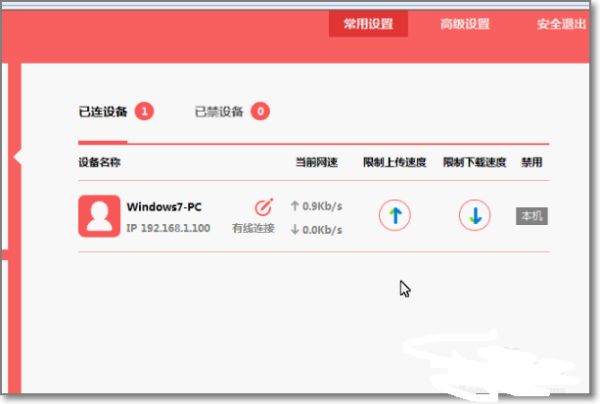

7、点击完成后就进入到参数页面,此时可以看到已经设置成功,电脑已经连接成功可以上网。此时也可以用手机,平板上无线网了。
