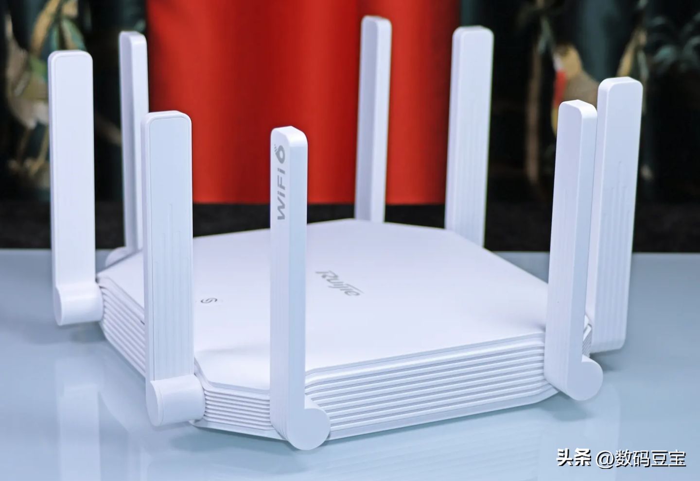

家用路由器大部分是集成了无线的功能,也就是无线路由器,一般是外置天线,少部分有内置天线。带有天线的就是路由器,同时外形上比较方正。 003011zun0x9hsmhmh5tje.png
外置天线的无线路由器
内置天线的无线路由器

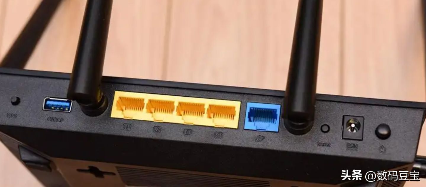

路由器的接口不多,一般有1个WAN口,少部分有多个WAN口,但是必须有至少1个WAN口,这是路由器的重要标志,没有WAN口的,不是路由器。一般还有4个LAN口,用来连接内部的网络设备。也正是因为路由器的LAN口数量不多,所以在很多场景中,才需要搭配交换机使用。
在路由器上,不同网口的功能,一般用不同的颜色,不同的标识或者文字进行区分。有的路由器,网口的功能,可以自定义。有的会带有光口,2.5G网口等。 003011zwnnjwcjxn5ifngs.png
蓝色的是WAN口,黄色的是LAN口

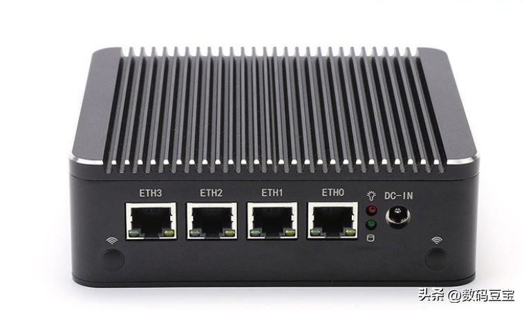

家用无线路由器路由器的接口示意图 003011owiu5p2fiwz0c3lw.png 有线路由器

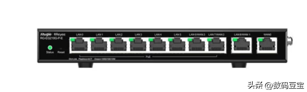

路由器还有不带天线的,有线路由器,可以方便的放在弱电箱里,可以是AC一体机(集成AP管理,网关,POE供电功能),可以是软路由器(硬件硬性更高,可玩性更高的有线路由器)。这类路由器没有无线功能,拥有的硬件比较强,主要进行数据转发,端口映射,DDNS,运行各种插件,Docker等功能。体积不大,功能强大。属于高端玩家的选择。 003011zm1yusfq7nnylyzh.png 003012uvl1r3wukz8ufrvz.png 交换机外观

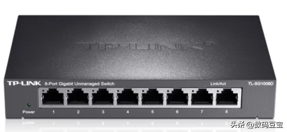

交换机上没有天线,设备上的标识, 也会明确标识自己的身份是交换机。

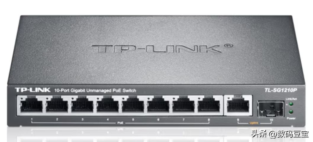

部分交换机的端口,还会支持POE供电功能,这也是交换机主要的功能,给受电设置通过网线直接供电,主要有电话,AP等设备。POE交换机上,在端口上也会有明确的标识。同时POE交换机的电源也会更大。发热较高,需要注意做好散热。 003012ml8q43u228gpjzlp.png 系统功能差别

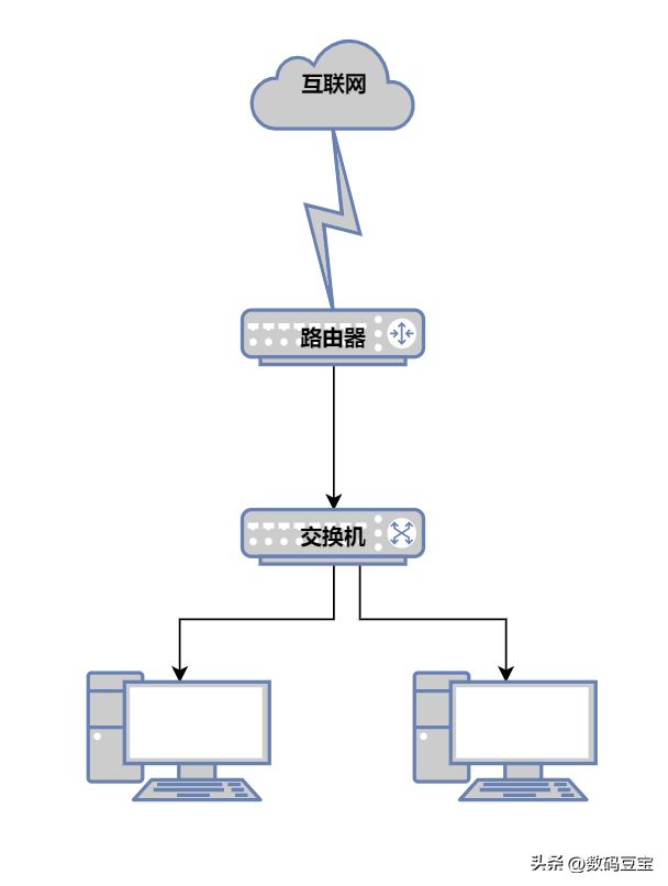

常见的网络拓扑图 003012micwms6wcqofafmm.png 路由器功能
路由器的主要功能:通过IP地址进行路由。
在路由器中,通过IP地址,来进行数据路由。
大部分的路由器,都会集成DHCP服务,可以为终端分配IP地址。
通过连接WAN口,可以进行PPPOE拨号,支持拨号网络。
支持NAT地址转化,完成内部设备的上网的数据地址和端口的转换。
一般会有防火墙的功能,可以设置安全规则
属于网络的边缘设置,所以也被称为网关。
无线路由器,还要提供无线网络的功能。
路由器的功能复杂,所以需要更强大CPU,更大内存,来进行数据转发的复杂运算,缓存可以存储更多的数据,提供数据转发的速度,对系统的稳定运行都有好处。
也因为路由器提供的功能多,需要更强大硬件,所以路由器的价格通常比交换机要高很多。交换机功能
交换机的主要功能:通过MAC地址进行数据交换。
交换机上的网口众多,连接网络内的有线网络设备,作为路由器的网口扩展设备。
简单的交换机,没有网络管理功能,属于傻瓜设备,所有网口都没有区别,都可以盲插。
POE交换机,可以让网口实现供电功能,可以为受电设备进行供电,主要是网络AP,摄像头,IP电话等。但是核心的交换功能不变。
复杂的交换机,会有网络管理功能,家用交换机一般是WEB方式实现网络管理,企业交换机,通过命令行方式进行管理,主要提供VLAN设置,实现端口的逻辑隔离,隔离广播域,满足多样的网络需求。

POE交换机
提供供电功能,可以通过网线为受电设备提供供电,受电设备主要有IP电话,无线AP,摄像头等。
选择POE交换机的时候,需要注意支持的POE供电标准,要与受电设备一致。注意单口的POE功率,最大的供电功率,预算允许的情况,尽量选择高功率的设备,包装终端的稳定运行。

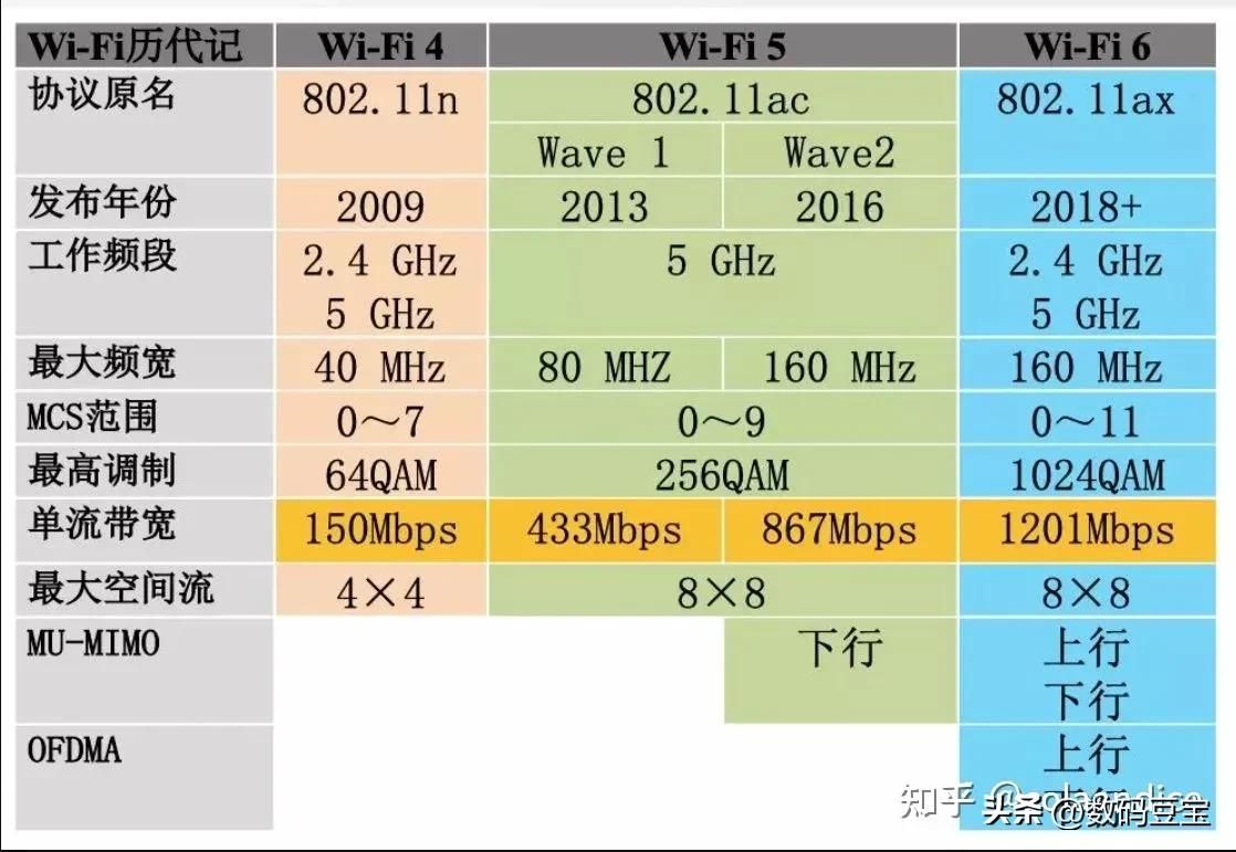

支持WIFI6选择第收到其他维修同行的一台路由器的硬指标。WIFI6是最新的WIFI技术,可以提供给终端,更高的无线速度,这是用户最直观的感受。尤其是对于千兆宽带的家庭,选择WIFI6的路由器更是刚需,WIFI6的路由器,无法支持千兆宽带。
现在大部分的手机,笔记本都支持了WIFI6,所以终端适配上无需担心。选择了合适的路由器,就可以发挥珠联璧合的作用。 003012boy18piz3ka8aa6i.jpg 支持MESH组网
支持MESH组网,属于WIFI6时代的附赠功能,让原本多个独立的路由器,通过MESH组网,变成一个逻辑上的一体化无线网络,可以实现更好的无线漫游。支持160MHz
160MHz的支持,也是WIFI6带来的新特性,可以提供更高的带宽。但是这个功能,开启后,会占满全部的5G可用信道。干扰会比较严重,同时覆盖范围变小。WIFI6的160MHz,需要更新的终端支持,目前高端的手机会支持160MHz,中低端的手机,一般还是只支持到80MHz。所以要根据自己的实际情况进行开启,如果开启了,效果不错就保持。如果开启了,无线体验没有增加反而降低,就需要改为80MHz上。所以路由器是否支持160MHz,还要看自己的终端和实际使用环境。支持4K-QAM
更高的QAM,可以有更高的速度,4K-QAM比1K-QAM,提升20%,这个技术,需要路由器和终端都支持才可以,终端也是需要高端的手机才支持,无线速度提升并不大。支持更多MIMO
这个指标,主要体现在多终端同时进行数据传输的术后,路由器支持的MIMO数量越多,多终端同时传输数据的时候越流畅,延时越低。中低端的路由器是2*2 MIMO,中高端路由器是4*4 MIMO
路由器支持MIMO越多,支持的空间流越多,无线的整体带宽就越大。多终端下的延时就越低一些。这项指标,尽量选择高一些。双频/三频
双频:拥有2.4G和5G,2个频段,绝大部分路由器都是双频路由器。双频路由器在进行无线MESH的时候,会占用终端的无线带宽,造成带宽损失,一般可以达到500M带宽。
三频:拥有2.4G和5G1,5G2,3个频段,这个功能,基本只有高端路由器才有,价格一般也在千元以上。主要的优势在,有2个5G频段,可以划分一个独立的频段,给游戏主机等低延时的终端使用。在无线mesh的时候,可以使用独立频段进行MESH组网,不占用终端带宽。无线MESH组网的优势更明显。2.5G网口
