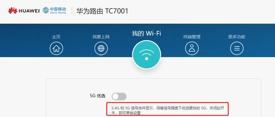

下边那段小字,看起来很美好,实际并不尽如人意,咱们放在第三点的时候细说。
「双频合一」的好处是用户不用两个 wifi 都输入一遍密码,由路由器自动给你分配一个信号最好的。

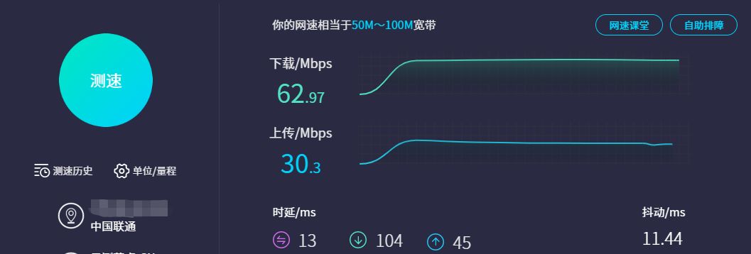

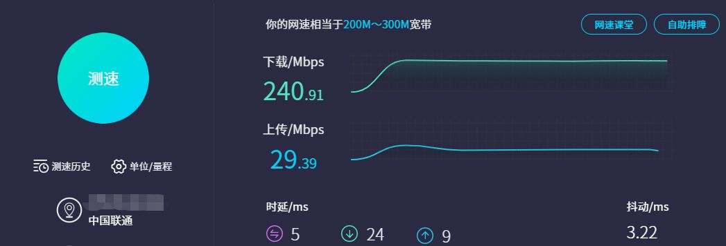

声明一点,我的网速是 200M 的光纤,电脑测的速,电脑和路由器中间没有障碍物,间距 3 米多。
看出来了吧,5GHz 在网速和延迟上完全辗压 2.4GHz,这就代表着你追剧加载更快,打游戏不会因为经常延迟送人头。

如果你想当然地觉得,路由器会优先给你连 5GHz,实在连不上 5GHz 时,才给你连 2.4GHz,那就错了。 003002ux4y4o34mxwkx01x.png
让我们再来回看这段小字。
换种说法,5GHz 和 2.4GHz 信号都是满格时,优先给你连 5GHz;5GHz 信号不满格时,优先给你连 2.4GHz。

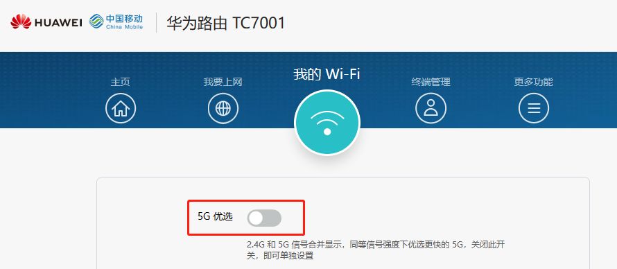

把这两个网络分开,只连 5GHz。
如果家太大,远一点的卧室 5GHz 信号太差的话,可以考虑再买个 wifi 信号放大器,保证家里 5GHz 信号的全覆盖。
