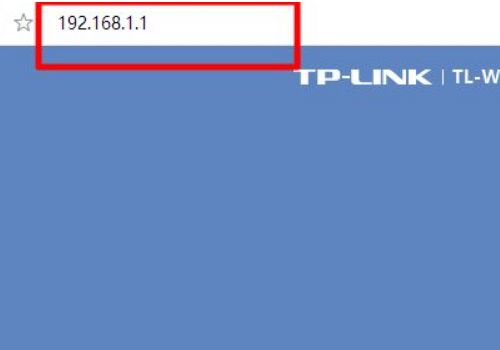

2、打开ie浏览器,在地址栏输入192.168.1.1,登录路由器管理页面,如下图所示。

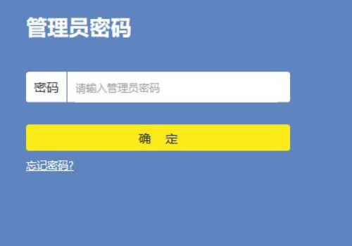

3、2、输入管理员密码,进入路由器管理页面(路由器出厂默认密码可在路由器底部查看),如下图所示。

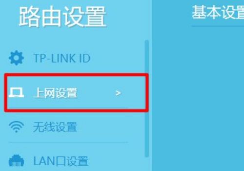

4、进入路由器管理页面后,选择“路由设置”,点击进入,如下图所示。
5、然后再路由设置页面中选择“上网设置”,如下图所示。

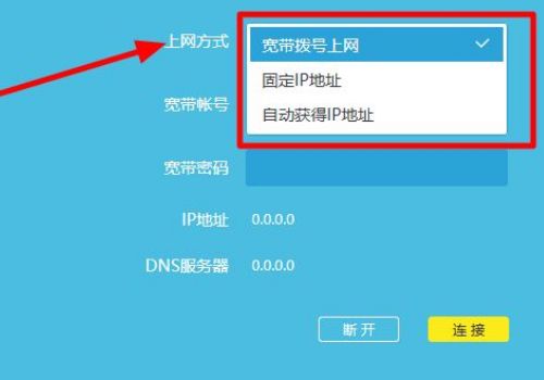

6、上网方式选择“宽带拨号上网”,若移动宽带服务商提供的是IP地址上网则选择“固定IP地址”,如下图所示。

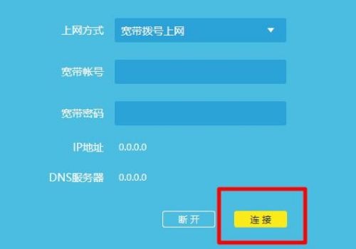

7、然后输入宽带账号密码,如下图所示。
8、点击连接,等待连接成功,则路由器已经联网,如下图所示。
