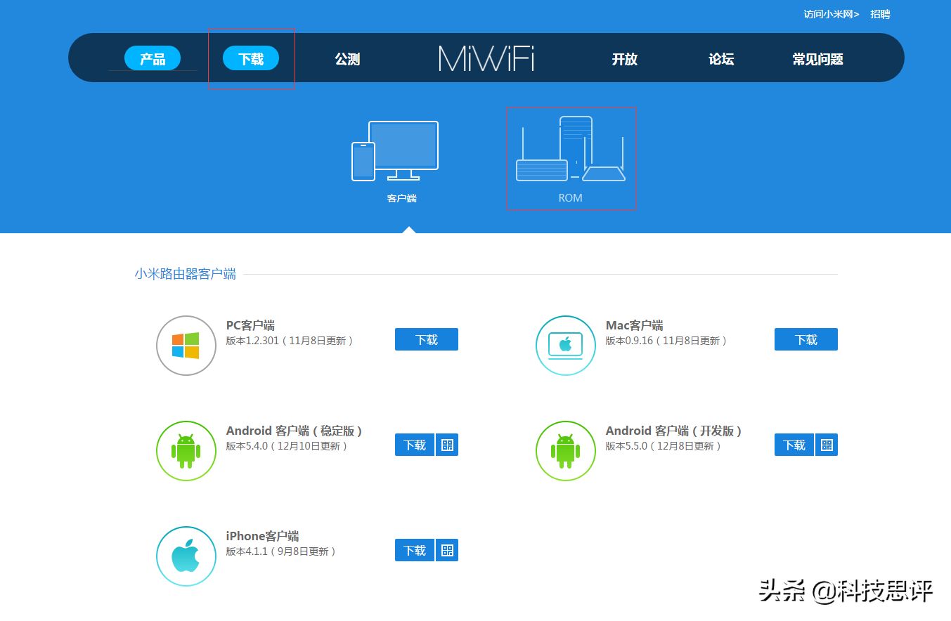

首先需要登录小米路由器官网,在官网界面找到“下载”选项,可以发现左边为客户端的分类,点击右边为ROM的分类,用户只需要选择ROM界面即可。 002947t8vf3il0kkk0bfhf.png

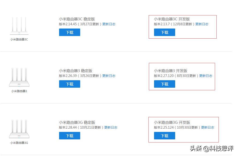

在ROM界面中用户可以根据自己使用小米路由器的型号进行选择,其中需要说明的是,从最近新出的小米路由器来看,基本上是没有开发版的,都是默认稳定版,所以就不存在刷机这个操作了。 002947ayvbs7byamh988p8.png

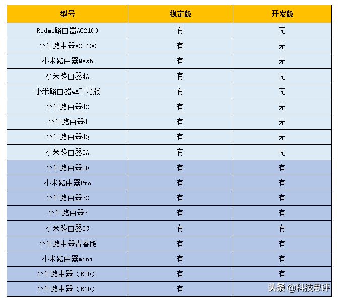

笔者根据官网所列举的所有小米路由器型号进行整理,以小米路由器HD和小米路由器3A作为分界线,筛选出具备稳定版和开发版的小米路由器型号,供用户参考是否有刷机的需要。如有,前往小米路由器官网对应型号下载刷机包即可,刷机包命名格式为...bin,此处定义为第一步操作。 002947sznvae651eqagxwe.png

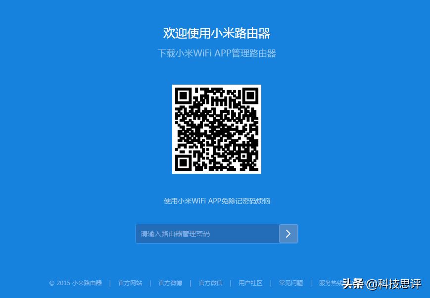

第二步操作需要用户登录小米路由器的管理界面,登录密码默认的为WIFI密码(之前设置没有更改过),也可以下载小米WiFi APP,不过还是需要登录密码才能进入后台。如果能增加扫码的形式,可以减少操作时间的。 002947ci2w929wl722wl55.png

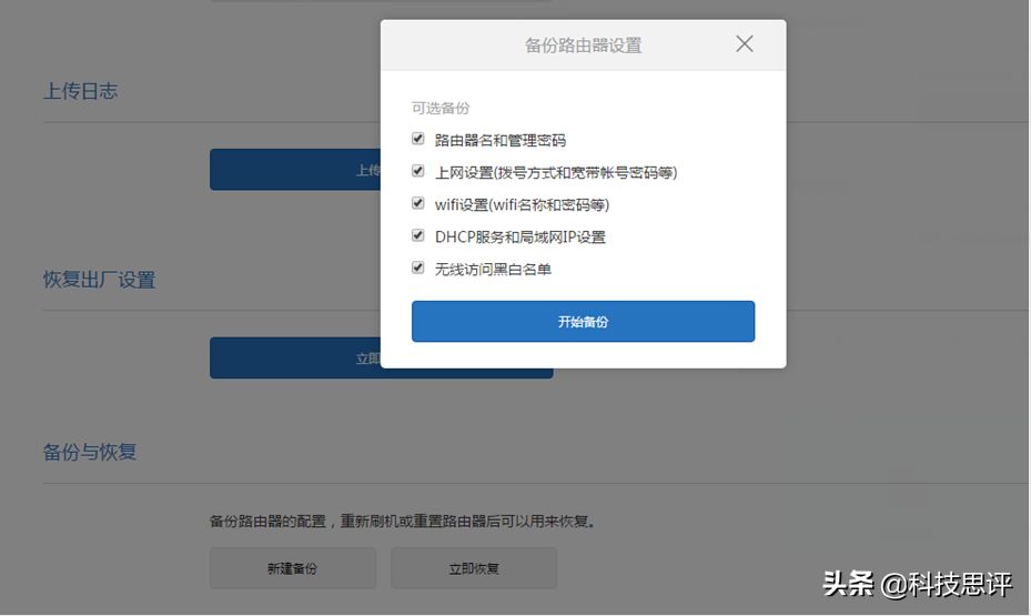

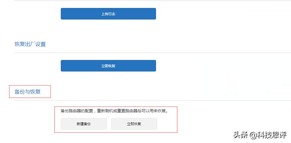

在系统状态界面中选择“备份与恢复”,对当前小米路由器的相关数据进行备份,点击新建备份即可,建议保存位置为桌面,保存文件是以当前的时间进行命名的,结尾为gz,请用户注意。 002947hevhoeknrrwww0ih.png
在备份路由器设置中,建议对可选备份进行全部勾选,亦或是用户根据实际需要进行有选择的备份,备份所输出的“包”会以...gz的形式命名,建议保存位置为桌面。恢复的话也是在“备份与恢复”中进行设置。 002948t63kem7k5wme9kg4.png

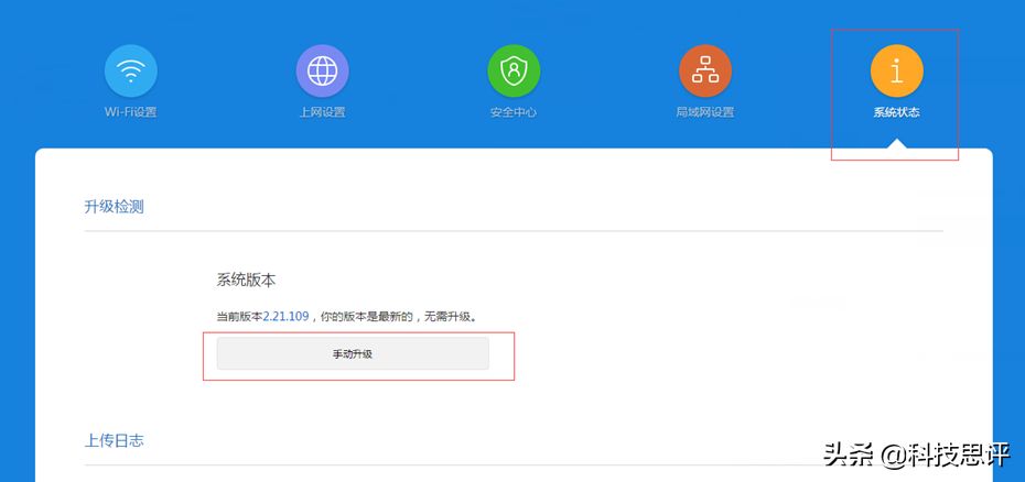

同时在“系统状态”界面中选择“升级检测-手动升级”,该界面可以查看当前小米路由器的版本型号,点击手动升级即可。 002948r5i346igig58ying.png

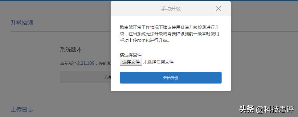

选择手动升级会弹出如上图的界面,界面中有升级和降级的说明,用户需要点击“选择文件”选择刚刚在官网下载的刷机包以...bin结尾的,然后点击手动升级即可,升级过程中可能需要5-10分,升级的过程中也可以查看当前网络是否可以正常上网,如何可以正常上网了,表示升级成功。 002948aayz9sayqqn9nnqz.png

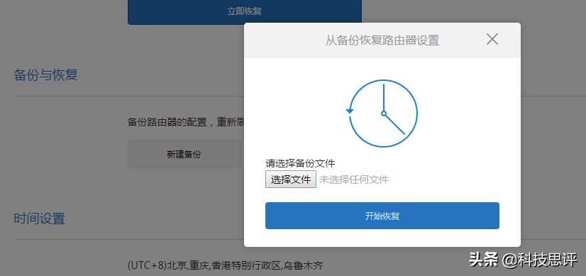

升级完之后为了保险起见的话,建议对刚备份的原始小米路由器数据进行恢复,选择备份文件以...gz格式的,开始恢复即可。 002948h7xxazjc4ju8eeez.png

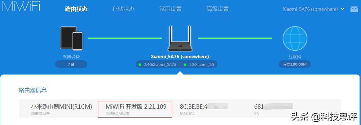

所有的操作完成之后,用户可以在路由状态的主界面查看当前路由器的版本,有更换证明刷机成功。笔者觉得开发版相比稳定版而言,确实有它的好处,如在小米WiFi App-工具箱中,会增加部分功能等,用户体验要比稳定版要好点。
