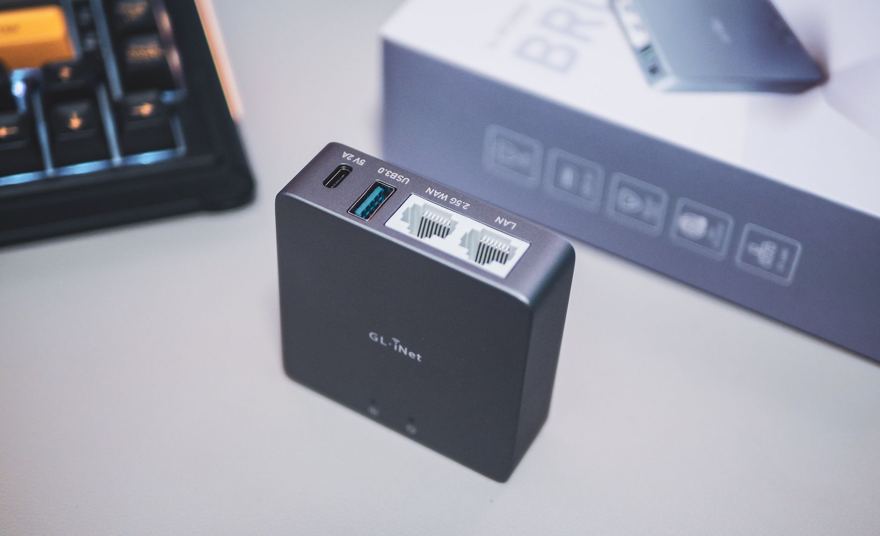

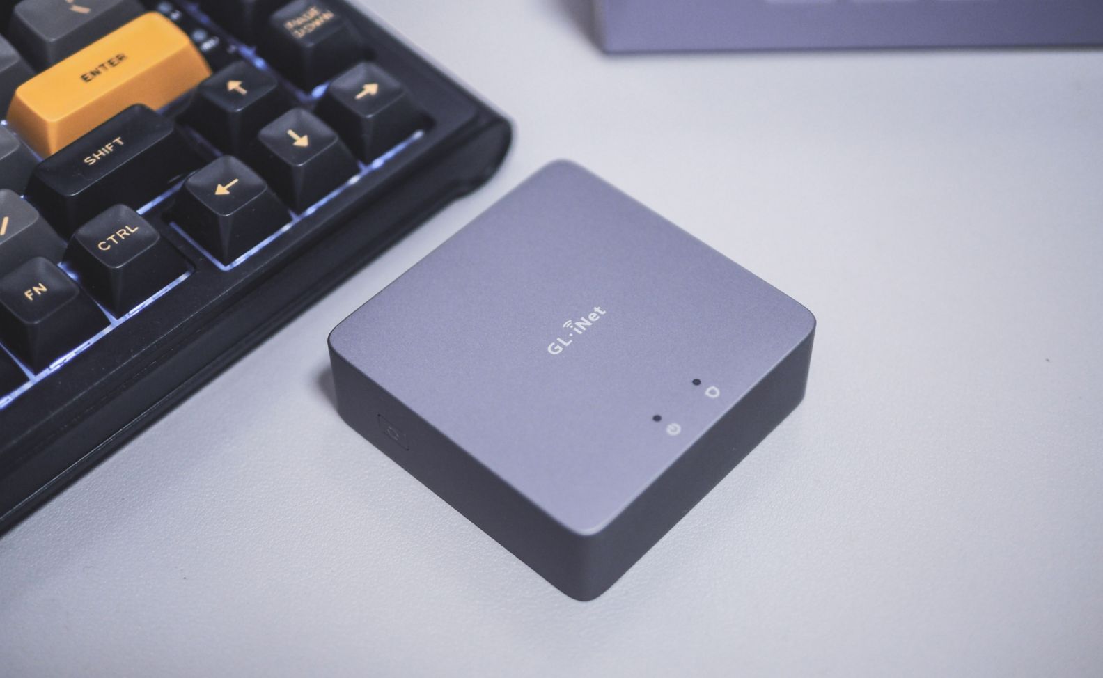

本次分享的这款软路由型号MT2500,来自GL iNet,全金属机身,体型非常小巧,尺寸只有7*7cm,比2.5寸硬盘还小,超级适合弱电箱空间狭小的朋友们,简直是弱电箱神器。
GL iNet是国内一个专门做OPENWRT路由器的品牌,旗下所有产品都支持刷不死uboot,真的刷不死;在论坛非常丰富的的第三方刷机包可用,能够满足各种插件的需求;MT2500系统内置的一键旁路由功能对于小白用户来说非常友好。在发文的时候,论坛已经出现了带有官方页面的刷机包。配置
MT2500采用了MTK的芯片,CPU为MT7981B,1G内存+8G存储。配备了一个2.5G的wan口和千兆的LAN口,Type-C口供电,一个USB3.0接口,可以外接硬盘设备作为一个轻NAS使用。 002936oa5ijjameanxahmo.png
2.5G的wan口支持切换为lan口,然后通过外接2.5G的交换机组建2.5G的内网,可以高速访问USB外接的硬盘设备。
MT2500 支持 OpenWrt 21.02 操作系统(内核版本 5.4),软件库插件多达8000+,可满足各种DIY需求。
因为GL inet的设备我之前也使用过axt1800、mt1300。在系统上基本上没有太大的变化,出厂就支持外网访问,支持去广告,轻NAS的功能,手机app端控制等功能。

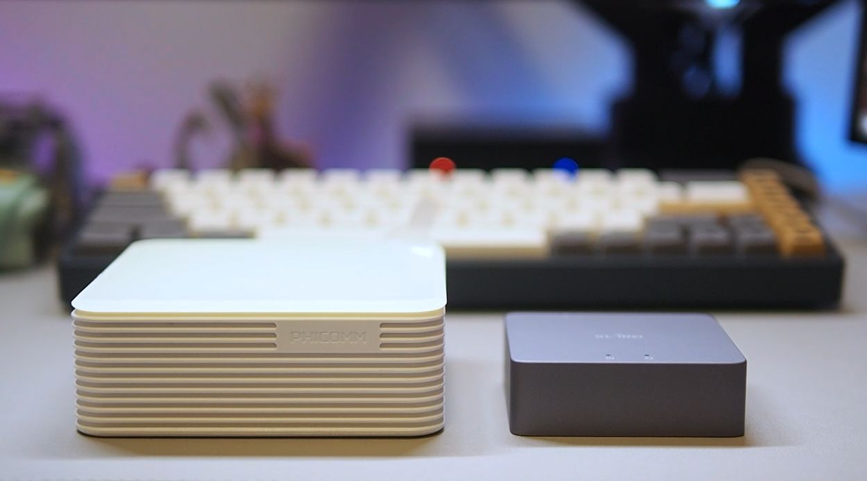

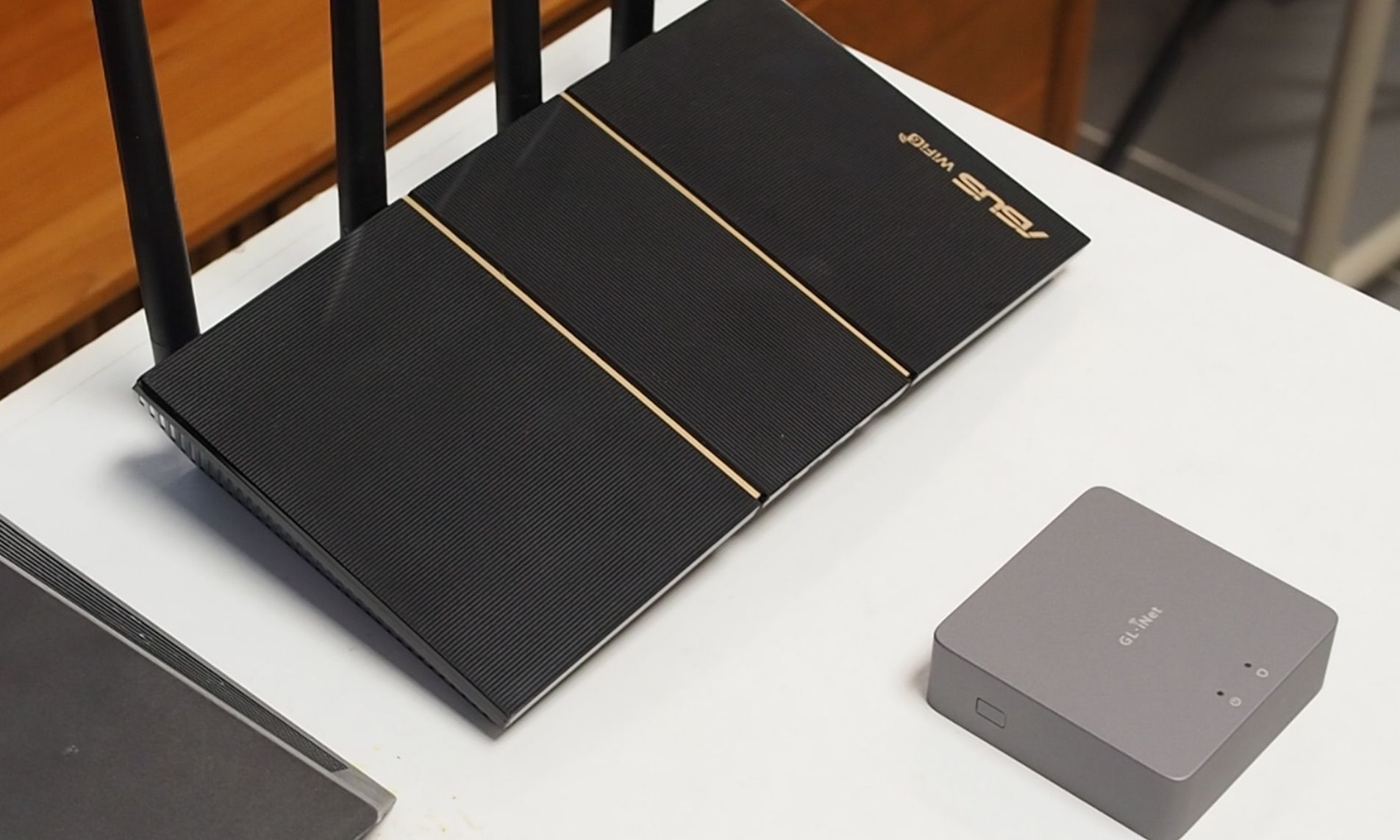

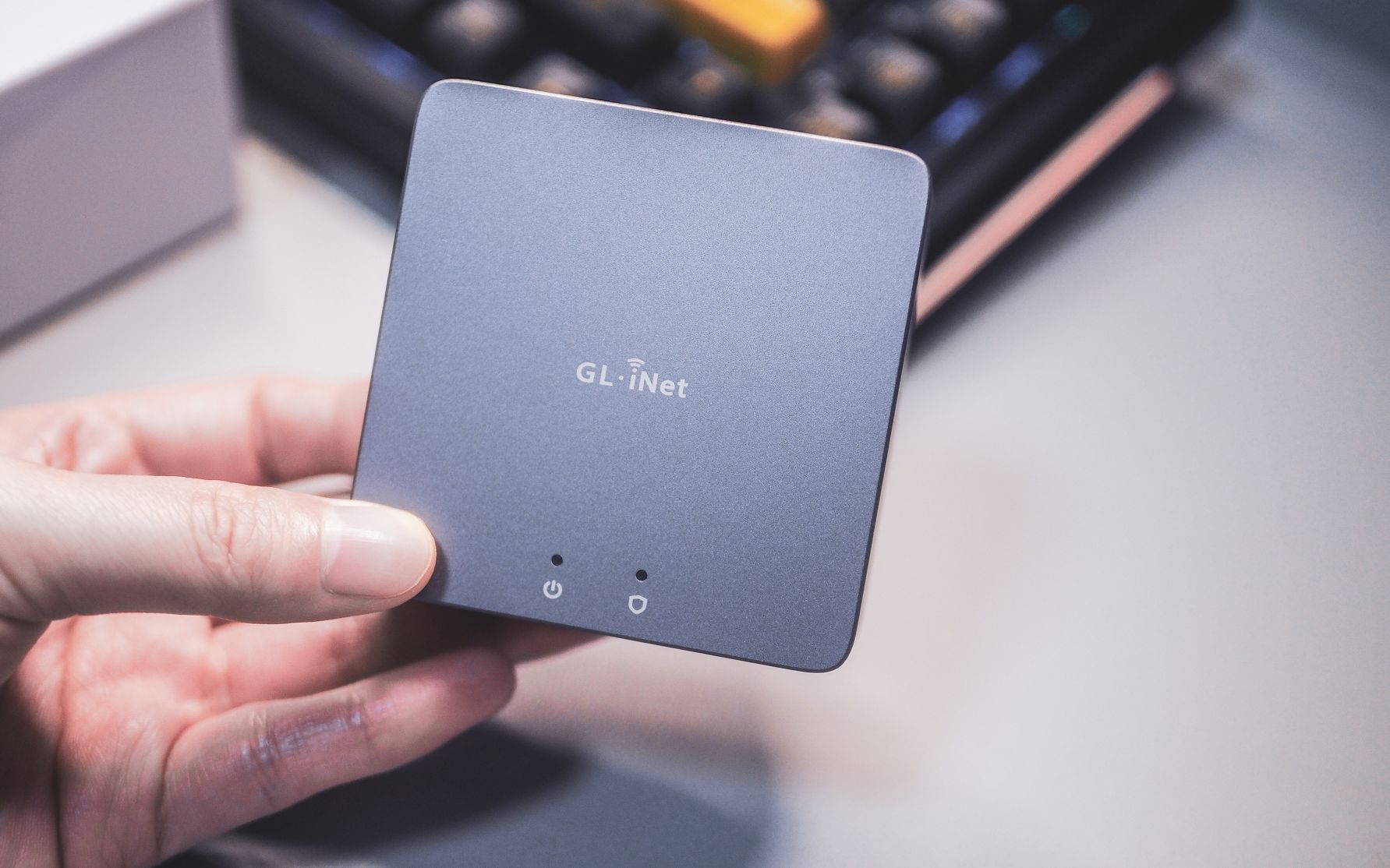

外观设计十分简洁,使用了全金属材质,CNC成型,棱角分明,表面处理使用了喷砂+阳极氧化工艺。拿在手里还是很精致的,分量感十足。 002937n3nvl7kvwk6jzxnl.png
机身正面有两个指示灯,机身侧面有一个按键,可以长按恢复出场设置,长按通电进入uboot模式进行刷机,按键回弹手感不错。 002937jktfpfhfff3ghp9x.png
背部接口分别是TYPE-C的供电口(5V2A)、USB3.0接口、一个2.5G WAN口、一个千兆LAN口。 002937gckd1ddtxxuz5tu0.png 软路由部署

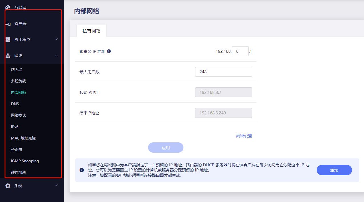

MT2500后台登录地址是192.168.8.1,第一次进入系统可以进行配置软路由,GL-MT2500系统界面很简洁,功能分区一目了然,操作很简单。 002937fodbdd2b9lobbidx.png

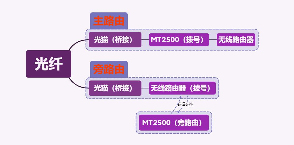

关于openwrt软路由的部署方式有两种:主路由或者旁路由模式。两种模式的连接方式如下图所示。 002938c0g39qkr90tg1gl0.png
主路由模式则是软路由作为主路由来拨号,lan口接无线路由器发射无线信号。这样做可以充分发挥软路由的性能,可以让局域网中的设备享受软路由提供的所有服务。使用MT2500实测,作为主路由拨号,千兆的联通宽带可以轻松跑满940M。
如何让路由器拨号?这里涉及到了一个知识点,就是光猫改桥接,然后使用软路由拨号,lan口接华硕RX57发射无线信号。

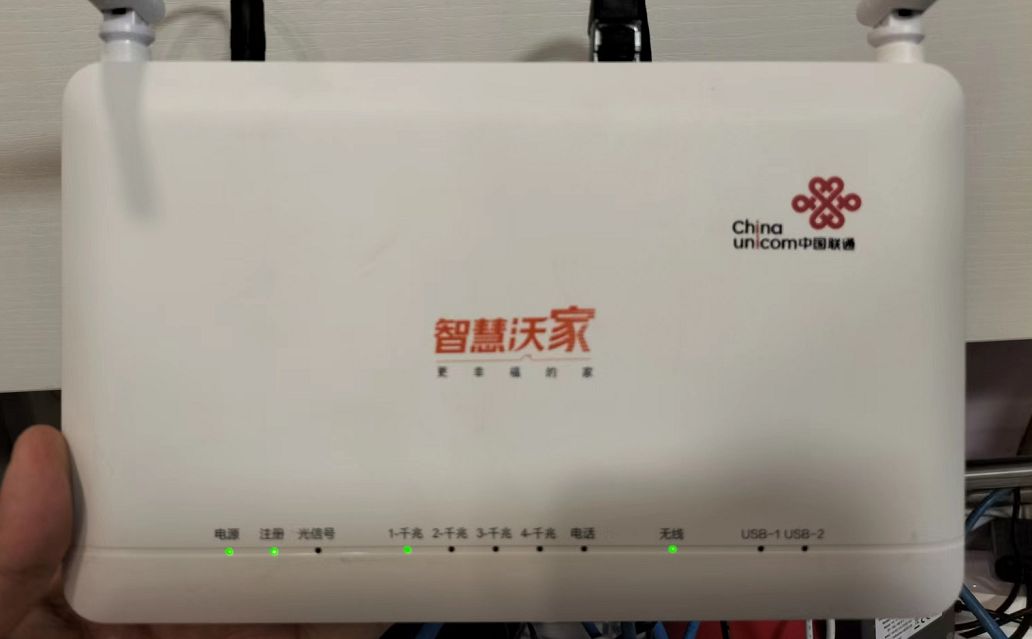

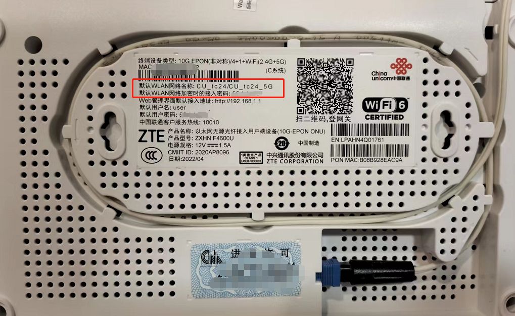

首先光猫桥接这个知识点需要知道。运营商光纤入户的时候一般都是光猫拨号,现在的光猫一般都有wifi功能。但是很多人竟然不知道光猫的wifi功能,这就让人很费解。正常情况下,没有太多其他的需求,基本上用不上自己买路由器,运营商的光猫就可以。以我家里的联通光猫为例,如下图所示。光猫有2跟天线,底部标签上有wifi的名称和密码。 002938g1bnbct00dqu0d3g.png

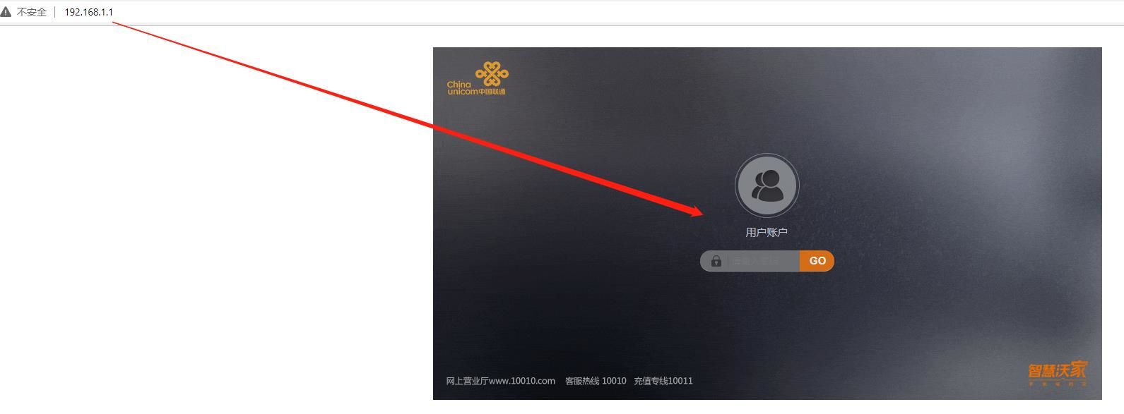

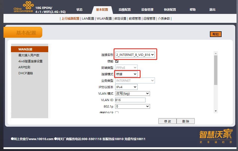

光猫改桥接的话要拿到超管密码,可以直接问装宽带的小哥要,一般都会给的。我家的联通光,超管密码是CUAdmin,这个网上都有登录地址并不是192.168.1.1,如果直接登录的话不会出现超管登录,如下图所示 002938wgp1g4es1d9vgz4o.png
真正的超管地址是192.168.1.1/cu.html,才能找到超管的登录页面,然后使用密码进行登录。 002939d0gb0q0gjazvaivx.png

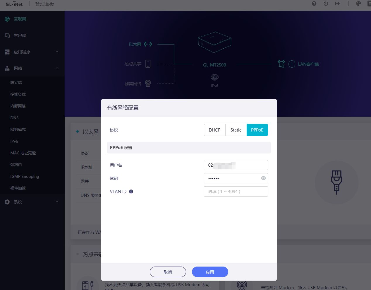

进入后台之后,将WAN连接里面的VID_816(各个地区不同运营商可能不同)这个线路改成桥接(原本是PPPOE),如下图所示,然后修改保存即完成桥收到故障机改。 002939dommxbboqbzqxcq6.png 002939kgnw88rzzsg7kzkp.png

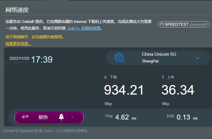

然后在路由器端进行修改即可完成桥接操作。使用华硕路由器端speedtest测速,实测网速达到下载934Mbps,上传35Mbps。基本上跑满了千兆宽带,ping值4.62ms。
测速环境:联通千兆宽带+主路由MT2500+华硕RX-57。 002939fcm3ilelglellim5.png 002940h4rrma1psr1cbphr.png

但软路由一般情况下任务量会比较大,运行的服务也比较多,作为主路由使用的情况下,一旦我们折腾网络或者重启软路由,会导致局域网中的所有设备网络瘫痪。所以作为作为主路由的情况一下,软路由一定要具有极高的稳定性,才能保证网络足够的稳定性。旁路由模式

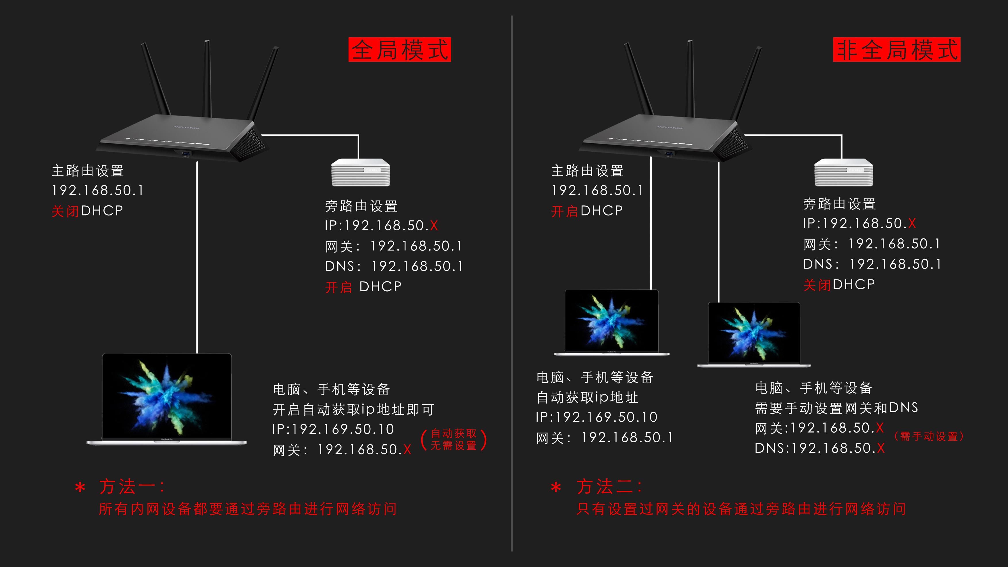

旁路由模式则是使用硬路由进行拨号,同时发射无线信号,然后软路由作为网关对于局域网中的设备进行网络监督并旁敲侧击的提供各种插件服务。其实很早之前在讲其他软路由的时候我已经分享过软路由的设置方法,如下图所示。 002940ownzi9w7tzn9munt.png

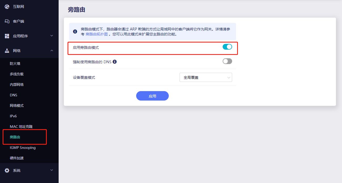

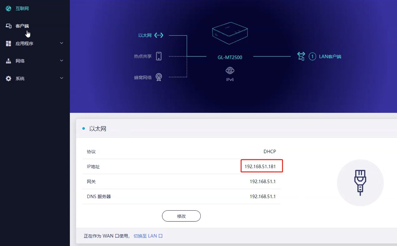

MT2500系统内置了旁路由功能,可以一键开启软路由,所以不需要以上繁琐的步骤,对于小白用户来说非常方便,这也是GL iNet路由器人性化的地方。 002940xj24ck1s0cs52kw0.png
比如在软路由开启去广告插件的时候,路由器会自动帮网络中的设备过滤广告,就算软路由器进行在线升级或者重启,主路由的网络也不会受到约束。旁路由模式下,访问软路由后台需要通过主路由分配的内网ip地址进行后台访问。 002940unjjajrakxwj2yjj.png

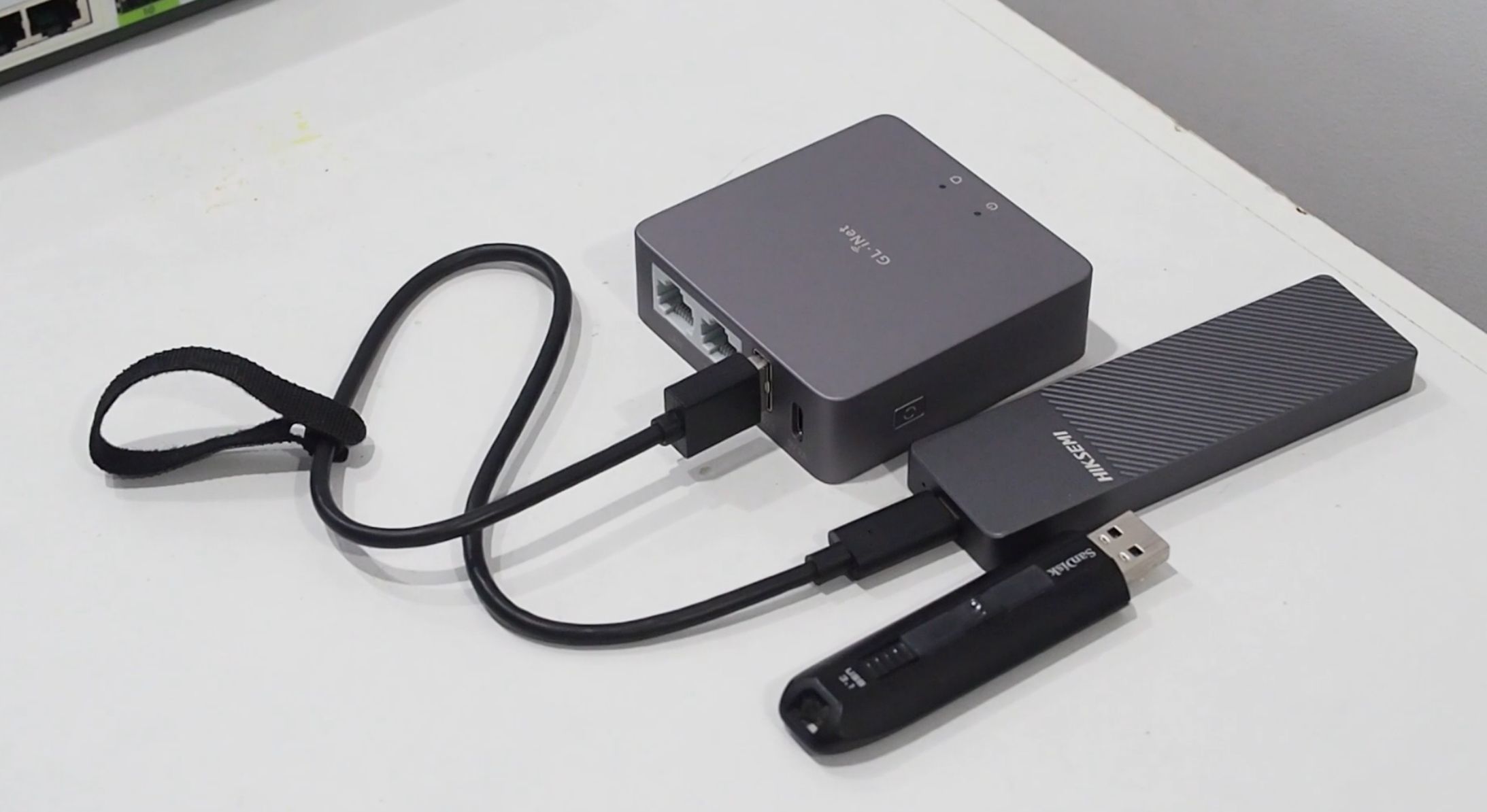

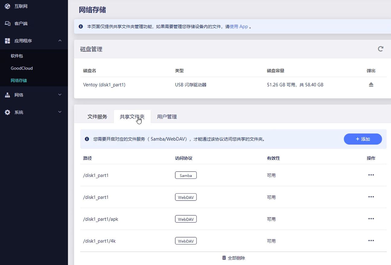

GL iNet的系统内部提供了网络存储的服务,通过背部的USB3.0接口外接硬盘或者U盘,就可以将存储的内容共享到局域网中。 002941mt77myytc7g979hf.png
在后台页面中开启局域网文件共享服务就可以实现轻NAS的功能。虽然说现在很多朋友家中都有NAS,但是对于没有NAS的朋友来说也是一个不错的文件共享解决方案。 002941o3pdf30c6cfr8rri.png

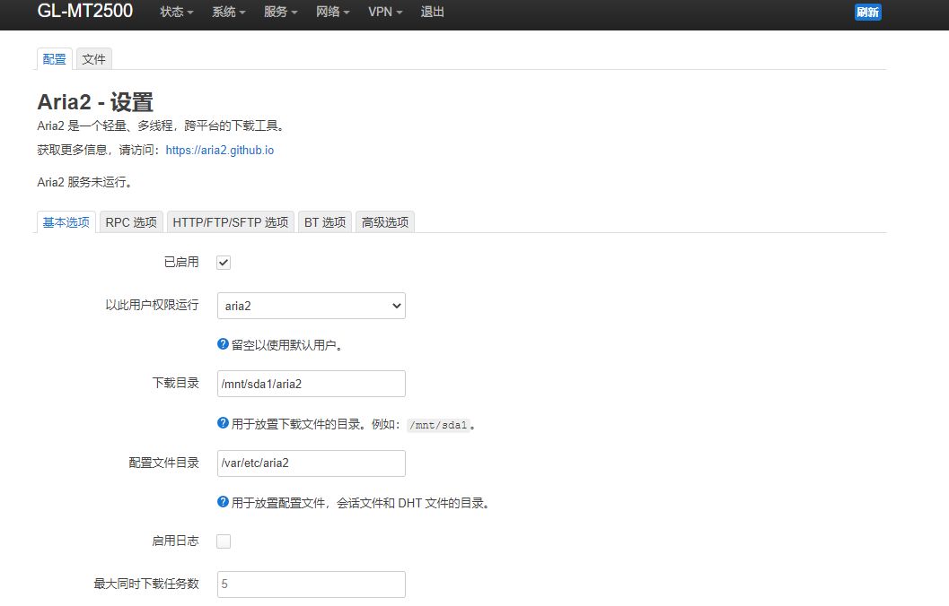

配合第三方openwrt固件中的下载器(如Aira2,Transmission等),就可以远程下载电影,内置的NAS功能对于日常的局域网文件共享还是一个不错的选择。 002941odtahycic0fh4fyd.png 002941n6s7s96z6bzsw4lp.png

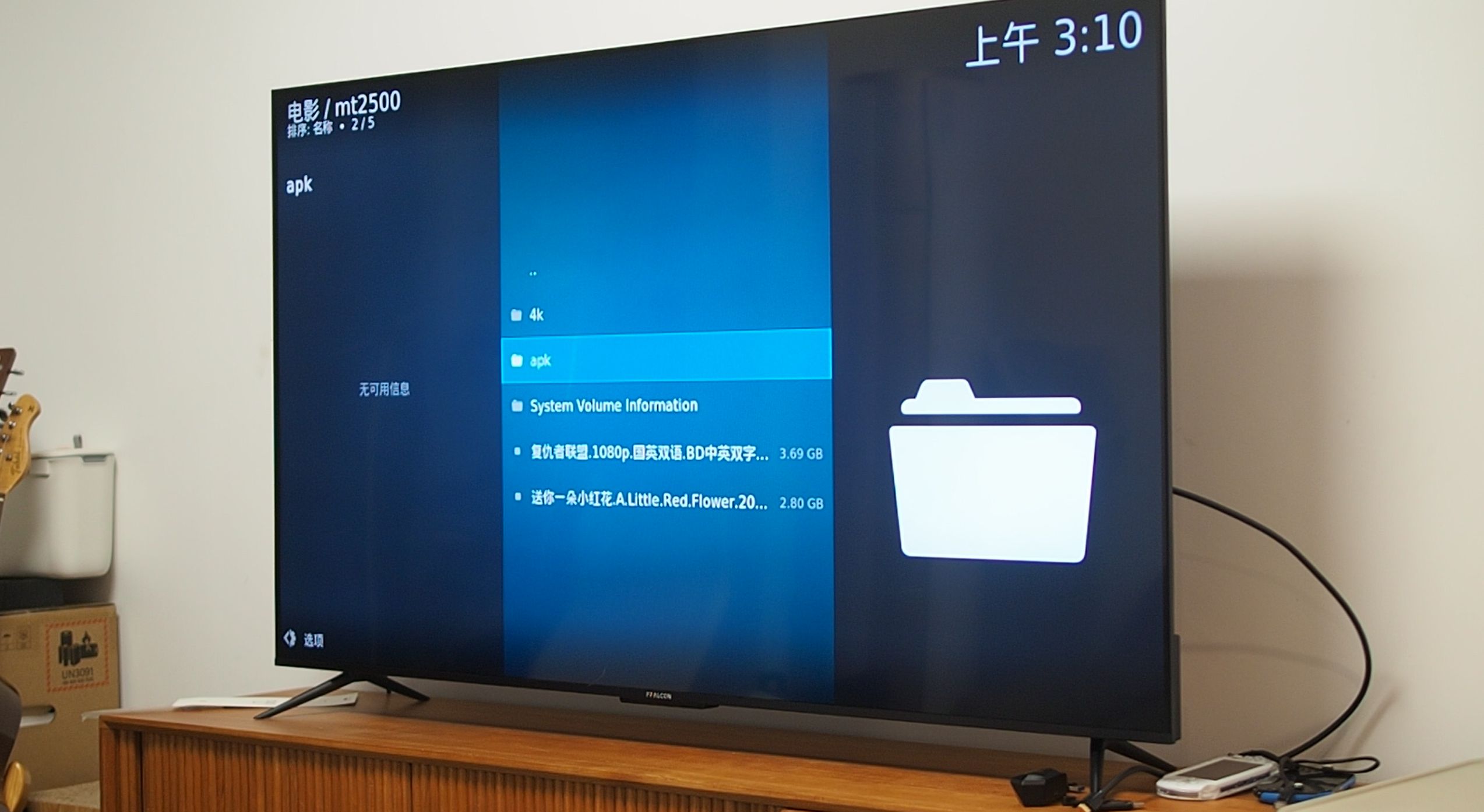

可以外接U盘或者移动固态盘,将电影下载到USB外接的存储,打开smb共享,在电视端使用kodi就可以进行观看,实测4k电影可以流畅播放。 002941gzi79gtjcyic2ge9.png
如果有公网ip的话,还可以通过开启webdav功能进行异地文件共享,也可以将路由器上的硬盘轻松挂载为公司电脑上网络磁盘来使用。
另外有一点需要注意,外接设备的情况下建议使用5V2A的电源进行供电,不然可能出现错误。APP端访问

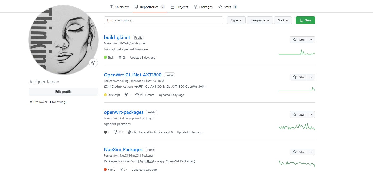

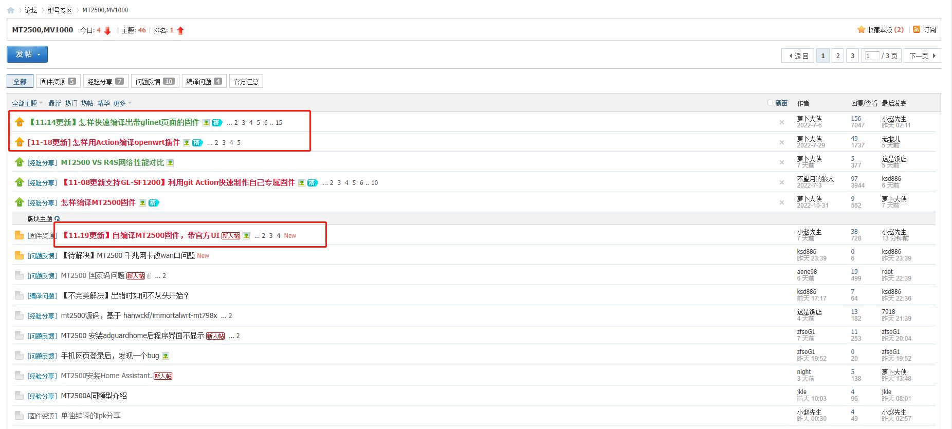

以前我刚开始玩GL的设备的时候,还处于自己编译固件的阶段,当时编译一次固件要自己研究,然后本地编译,大概需要一周的时间,还容易出错。目前glinet的论坛上已经有mt2500的自动编译方法,云编译的优势就是不占用自己的电脑资源,一切在云端进行,而且不受网络环境的限制。 002942lpazed9e5fpe92mx.png
我也尝试自己编译了固件(水平不高,固件能用),可以定制自己需要的各种服务插件,相对来说难度系数不高,某管4k视频正常观看。建议大家尝试一下,如果遇到问题,可以留言或者论坛寻求方法。 002942r9slvlogvewd8aeq.png

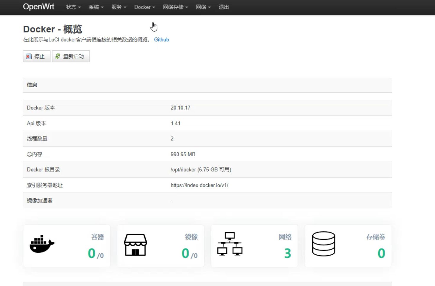

如果不会编译,那么可以直接下载大神在论坛上分享的固件和ipk的插件包进行安装即可。而且部分固件已经集成了docker。 002943j8r5zzxza9yjir5j.png
因为论坛有挺多民间的大神在不断完善固件,所以带有官方界面的第三方固件估计很快就会跟大家见面。到时候既有好看的页面又有好用的服务,而且还有专业的app团队支持,这样的软路由真的很少见了。

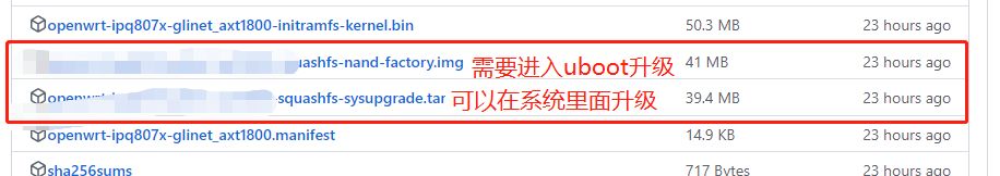

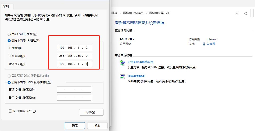

因为软路由支持uboot,机器想被刷死都很难。进入uboot模式操作如下:按住reset键不放,然后接通电源,指示灯闪烁五次之后,进入uboot模式,用网线将电脑和wan口直连,电脑设置如下所示ip。uboot的访问地址是192.168.1.1。然后上传固件刷入即可。 002943ynklepht0hhipyps.png 总结
