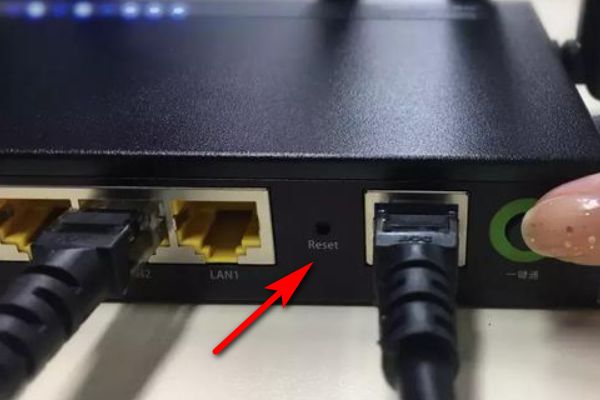

1、每个路由器都有一个复位按键,一般是在电源孔的旁边有的是凸起的有的是凹进去的,如图,找到后如果是凸起的可以直接按,如果是凹进去的可以使用牙签等物体进行按压,一般长按复位键十秒左右,路由器就会被复位处理了。
2、路由器复位后,登录密码就会成为原始的登录密码一般是admin,具体的登录密码可以参考路由器背面标签或者说明书然后对路由器进行参数设置即可。

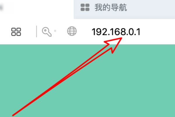

2、然后打开浏览器输入路由器的管理地址和登录密码。

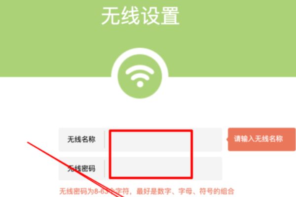

5、宽带参数设置完后,进入无线设置界面,填写一个无线名称和密码如图: 002859kh4k2o2247om2oal.jpg

     在路由器的后面面板上找到一个标识为 RESET 的圆孔,这就是路由器恢复出厂设置的复位键。在路由器通电的状态下,用牙签或其他类似的东西,点击RESET键5秒不放,然后路由器前排指示灯中的SYS指示灯就会由缓慢闪烁变为快速闪烁,这时松开RESET键,之后即可成功复位。复位成功后,用默认的路由器登录用户名与密码即可登录路由器了。

2、然后在浏览器里面输入路由器的网址。

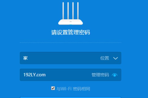

3、进入到网址之后,给路由器重新设置一个密码。

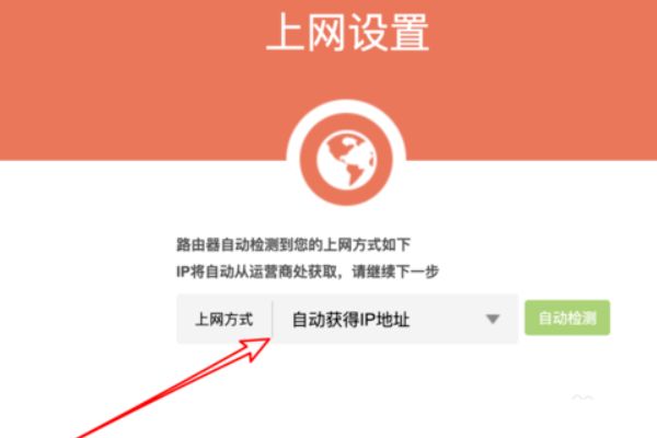

4、然后选择上网方式,一般情况下都是选择自动获取IP地址。

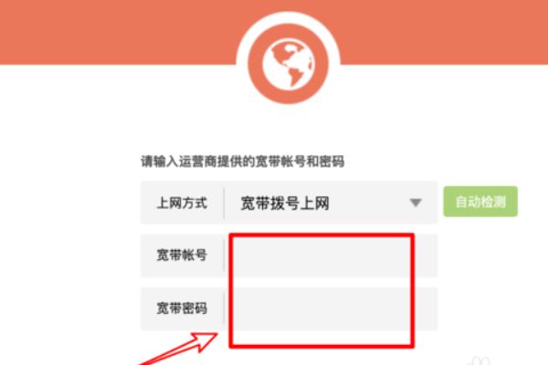

5、接着就可以将宽带账号和密码输入去。
6、输入之后就可以重新设置wifi账号和密码了,这样就可以解决了。
