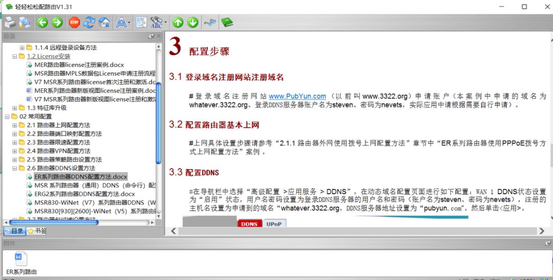

一、DDNS指的是动态DNS,该服务允许为动态WANIP地址分配一个固定域名,从而可监控LAN中的Web,FTP或其它TCP/IP服务。换句话说,在使用路由器拨号上网操作中,路由器从网络服务商处得获得的WANIP是一个经动态分配的地址,如果想要实现对局域网中特定服务的访问,就必须将该动态IP地址转换成唯一域名才能永久正常访问。以下为DDNS具体的使用方法。 002828tzuullz85u6eyqxy.jpg
2、登陆路由器管理界面,切换至“特殊应用”->“DDNS”项,并点击“注册去”按钮。
3、在官网主页中点击“注册”按钮。
4、接着输入相关注册信息进行注册操作。
5、然后点击“添加并管理我的域名”链接,输入二级域名,并点击“确定”按钮。
6、接着点击页面最下方的“下载客户端”链接来下载客户端。
7、安装并运动该客户端,利用已注册的账户名和密码进行登陆操作。
8、此时就会发现域名已与动态WANIP地址进行绑定啦。
9、最后返回路由器“DDNS”界面,勾选“启用”项,并输入账户信息及域名,点击“确定”完成域名至动态WANIP地址之间的映射。
二、案例:
本案例适用于ER产品系列路由器:ER3260、ER3100、ER3200、ER5200等。
路由器通过PPPOE获取IP地址上网,为保证 路由器的IP地址变化后,Internet上的用户仍然可以利用域名访问到 路由器, 路由器通过pubyun网站提供的DDNS服务及时通知DNS服务器更新域名和IP地址的对应关系。本案例中申请的域名为***。
注意:一般情况下,DDNS是用来动态更新DNS服务器上域名和公网IP地址之间的对应关系,仅当PPPoE拨号获取的地址为公网IP才能实现DDNS的功能。ER 系列路由器仅支持pubyun域名。
具体步骤如下:需要具体操作资料可私聊获取。 002828qt3iz00a87y1i3na.png
