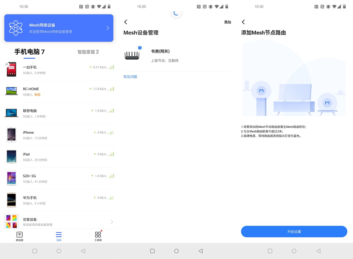

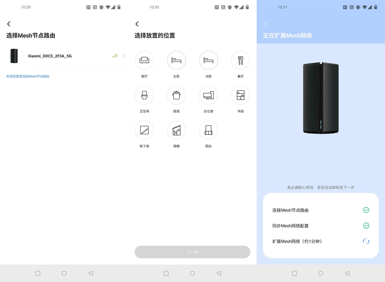

在我这边的布网方案里,我出于最佳网络性能的考量选择使用AX3600作为主节点(当然你想用AX1800做主节点我也不拦着你)。将主节点路由正常设置上网(宽带拨号或其他方式,取决于具体ISP),然后将需要添加作为Mesh节点的AX1800恢复出厂状态后通电置于主节点AX3600旁边。 002743hxi83ok4zy22igxy.jpg 002743o9x0fjvvcssnrysc.jpg
随后在手机应用AX3600的管理页面选择Mesh组网功能就可以自动搜索、匹配和完成设置,添加一个节点的全过程只需要3分钟左右。如果需要添加更多节点,重复以上操作即可。完成所有节点添加之后就可以按照自己需要将节点放置在房间中需要覆盖Wi-Fi信号的区域,当然节点和节点之间的实际摆放距离还要考虑路由器之间的信号发射接收,如果两个节点之间距离不能太远或存在过多障碍物。

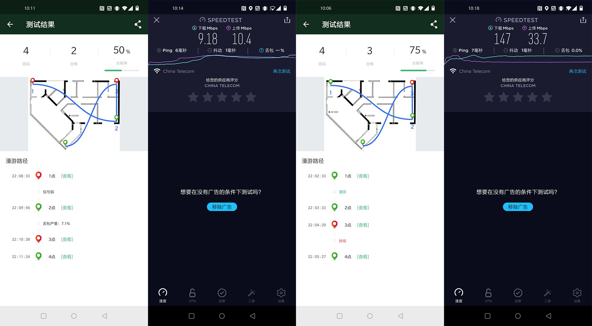

相当不错,原先使用收到其他维修同行的一台AX3600覆盖的时候家中的厨房(1号点)是Wi-Fi信号最弱的区域。200Mbps的带宽在信号不佳的厨房只能跑出个位数,这个网速只能勉强收发微信消息,连微博都刷不出来。在使用AX1800无线Mesh扩展网络之后厨房中的下行速度可以达到150Mbps左右,至少摸到了“快速网络”的门槛。

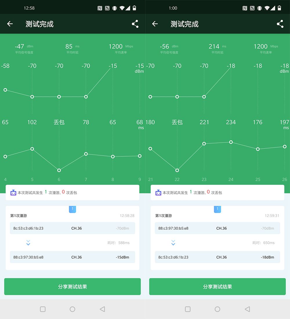

聊完了单纯的“性能”,Mesh网络里面还有一个很直接关系到使用体验的方面,也就是在整个网络内部的切换算法。这个算法直接决定了某收到其他维修同行的一台设备能不能高效和准确地切换到离自己最近的节点,以获得最佳网络性能。
事实上小米这套Mesh的切换比我想象中快得多,尤其是从主节点AX3600漫游至AX1800旁边的时候,几乎是我端着手机站在AX1800旁几秒钟后就切换完成。从AX1800漫游回到AX3600边上切换的时间会稍长些,不过也就是额外再多个10秒而已。对于这套廉价Mesh系统来说,这个切换效率甚至能让某些专业Mesh路由羞愧。
当然,以上这个切换效率是建立在架设完网络并且稳定使用一段时间这个大前提下。在刚刚将网络架设完的时候,这套Mesh网络的节点切换效率,尤其是从AX1800切换回AX3600的效率着实让人不敢恭维。不过稳定使用几天之后,这套网络的节点切换效率就达到了前面测试的水平,也许是路由器内部也存在一个“学习”的过程喽?

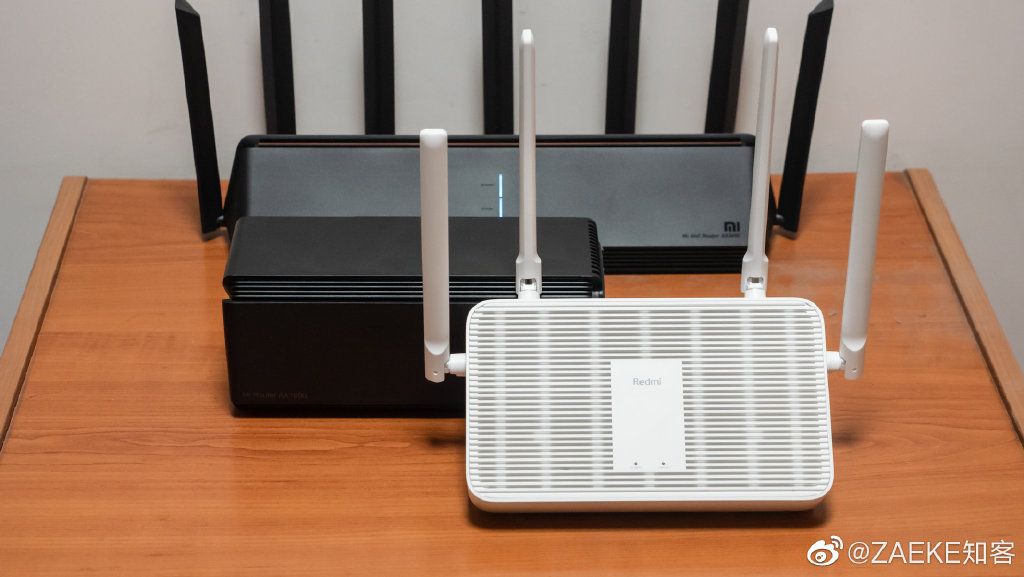

退一万步说,如果你还想进一步降低组Mesh的成本,那么大可以使用和AX1800采用完全相同硬件方案的Redmi路由器AX5代替AX1800作为子节点(总网关我们还是建议大家使用AX3600)。虽然后者目前还没推送支持Mesh的固件,可既然官方已经表态了那么固件推送也只是时间问题。使用AX5代替AX1800,甚至还能够在每个节点上进一步节省下几十元的硬件开支。
