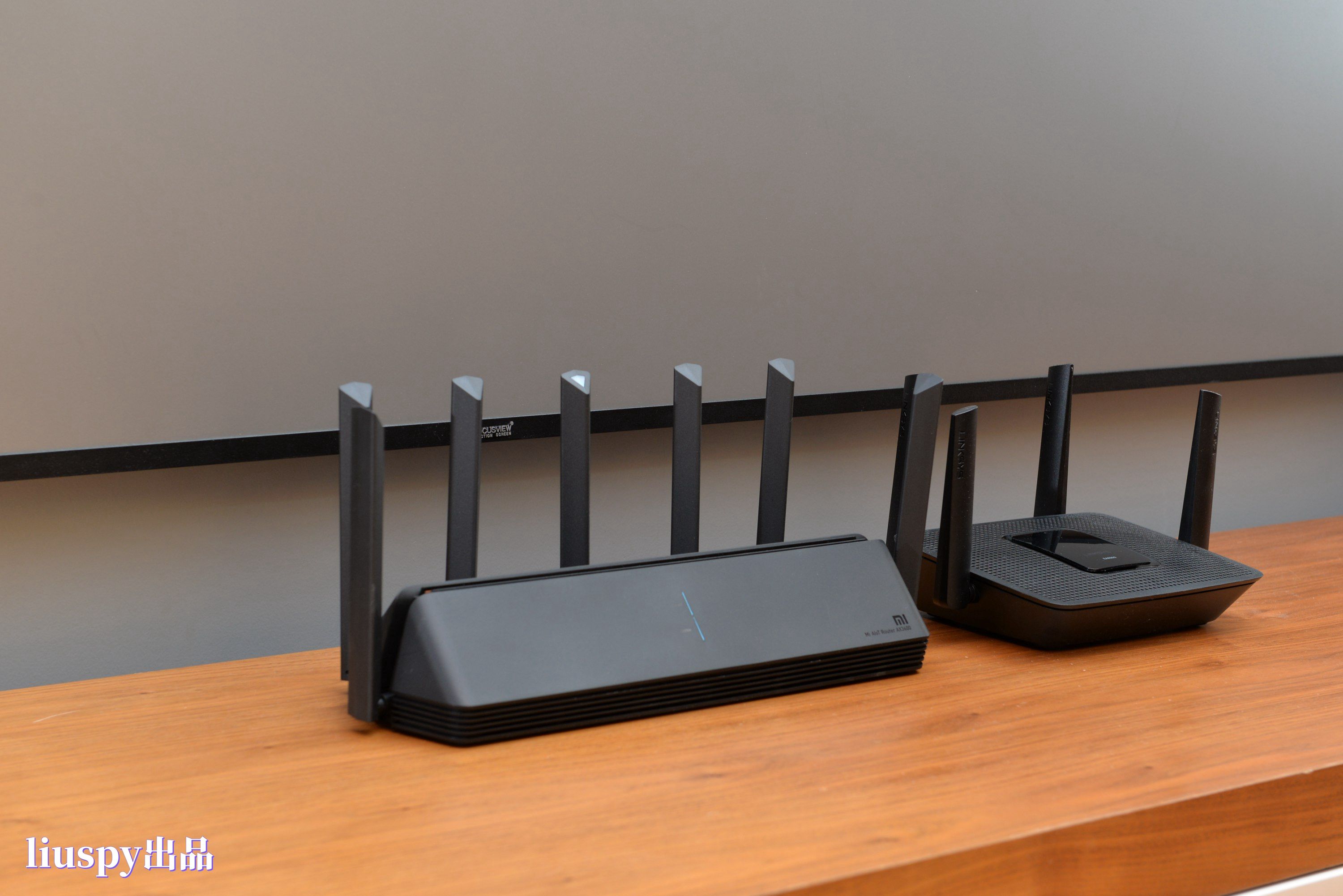

在本次宣传上小米AX3600路由器宣称可以覆盖2个足球场的面积,楼主绝对相信。不过那真的是在足球场的空地上才能够实现,在如此环境下,相信大多数的路由器产品都是可以做到覆盖的。所以路由器真实覆盖表现,还应该是在居家场景下测试才能够看得出来。小米AX3600拥有7条霸气侧漏的天线,实际表现如何,我们马上来看! 225853x2oglf6i3yazkqgo.jpg

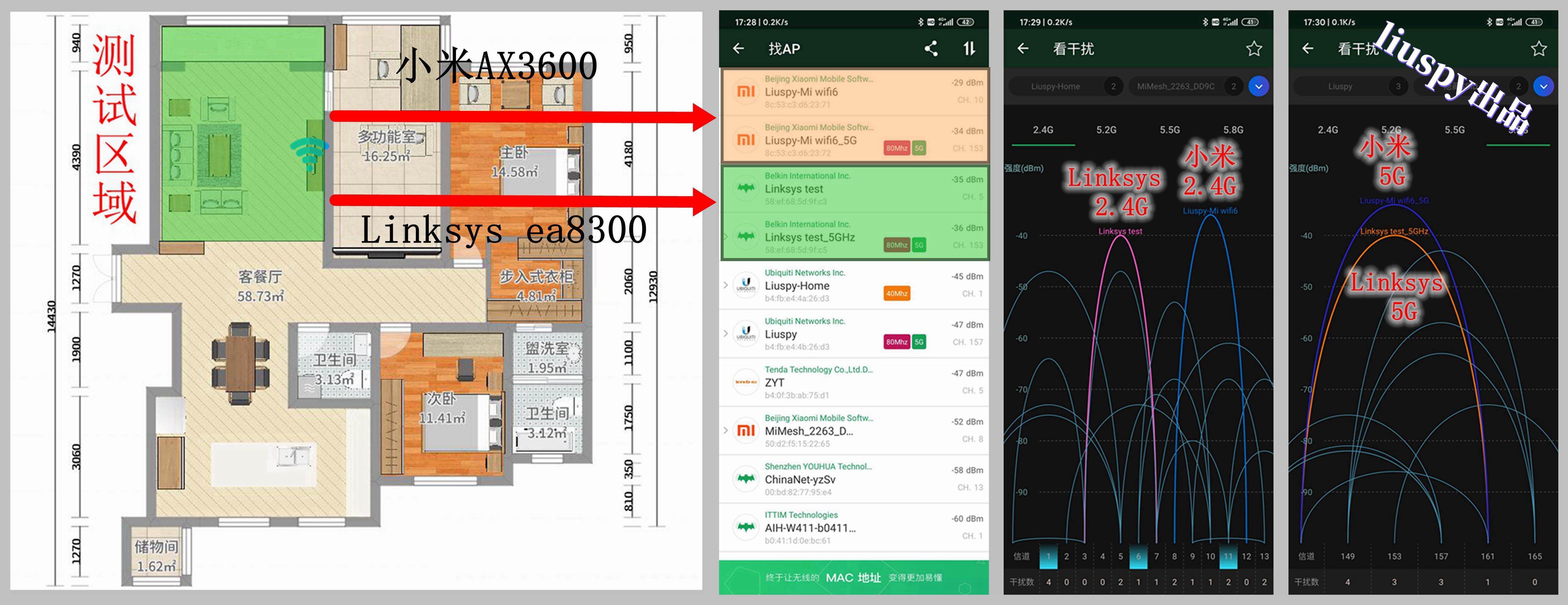

为了能够让大家准确的感受小米AX3600路由器信号表现,楼主选择了手里的一款linksys的ea8300作为对照组。ea8300是3年前的wifi5产品,目前全新售价也在600元左右,同价位做对比也相对合理一些(PS:楼主手中的其他wifi6路由器都是2000+价位的,直接拿来对比也不太公平)。两款路由器摆放在同一位置进行全屋的信号质量测试。(PS:测试设备为小米9手机) 225853ah4brfj4oaoi9jee.jpg

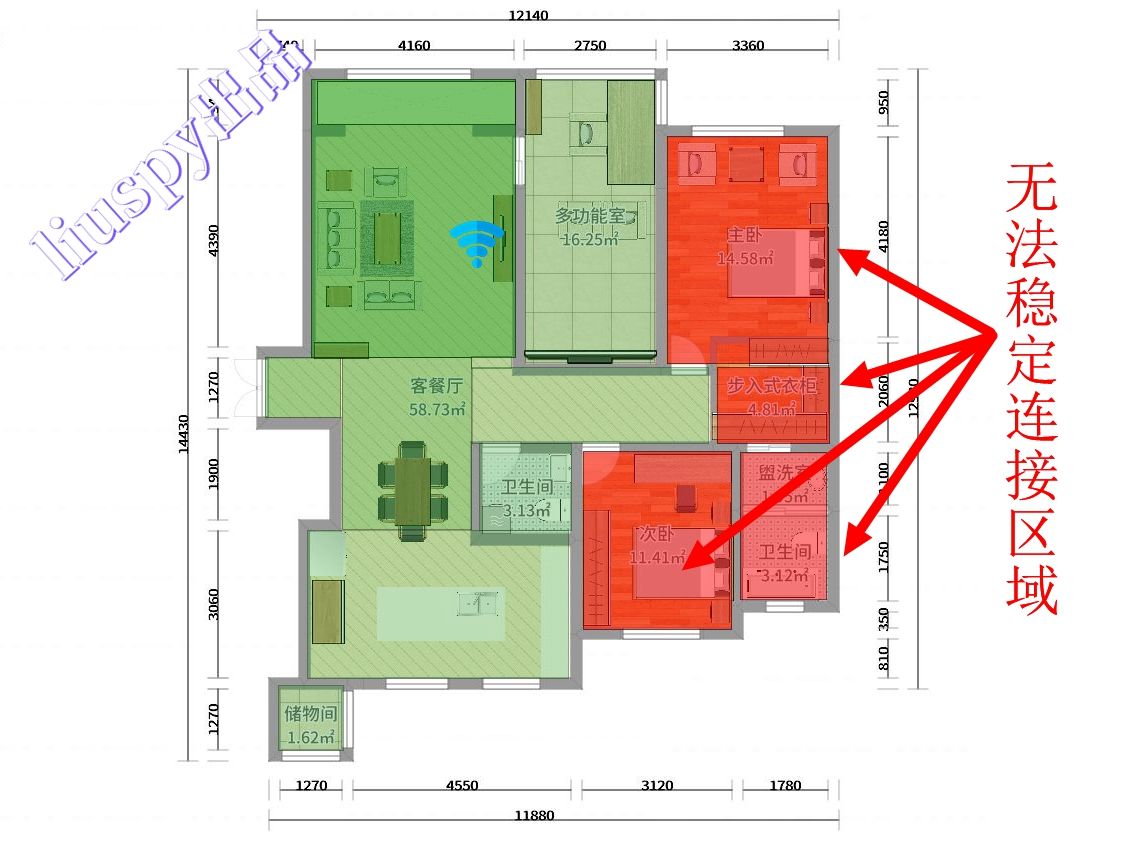

▼考虑到要测试路由器的覆盖及穿墙效果,所以并没有摆放在房屋的正中间,而是放置在客厅位置。如此摆放,次卧及主卧信号需要穿透2面实墙,非常考验信号的覆盖能力。 225854i955hqecqd7qudkh.jpg

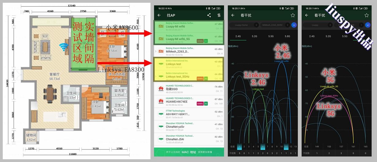

▼经测试后的表现正如楼主前文所说的信号覆盖能力差距不大,小米AX3600覆盖不到的地方,ea8300也覆盖不到。下图是两款路由器信号覆盖的示意图,绿色为可以覆盖区域,红色为覆盖不了的区域。可以看到,对于两款路由器来说,无论是2.4G频段还是5G频段,穿透两面实墙已经是信号覆盖的极限了。不过在红色区域两台路由器表现还是有少许区别的。AX3600在红色区域直接被T掉线无法使用,ea8300在次卧和主卧可以保持非常微弱的连接,连接非常不稳定,ping网关的延迟超高或丢包,也接近无法使用。 225854pa1scnsgbct1ma5t.jpg
下面我们看一下,在可连接区域两款路由器在不同的条件下的信号强度。由于间隔2面墙区域无法连接。实际我们测试的场景就只剩2种情况,一个是无遮挡的开阔空间,另一个就是穿透一面墙后的空间。楼主分别选择了在客厅及书房进行测试。
▼首先是在客厅位置,直线距离3.5米处测试两款路由器的信号强度如下图所示。小米2.4G信号强度为-29dBm、5G信号强度为-34dBm;linksys 2.4G信号强度为-35dBm、5G信号强度为-36dBm。不难看出在无遮挡区域,小米AX3600信号强度略高于Linksys ea8300。 225854k9t9btk94pmni3i3.jpg
▼接下来是在书房位置,直线距离2.5米处,需要穿透一面实墙,测试两款路由器的信号强度如下图所示。小米2.4G信号强度为-47dBm、5G信号强度为-61dBm;linksys 2.4G信号强度为-60dBm、5G信号强度为-66dBm。在有一面实墙遮挡的情况下,两款路由器的5G信号差距不大,但2.4G信号小米要领先不少。 225854v1aa9919qu9h67a7.jpg
最后总结:通过以上的对比测试,可以看到小米AX3600的信号覆盖能力还可以,领先于同价位的ea8300,属于中等偏上的级别,不过依旧无法穿透2面实墙(对于绝大多数路由器产品都是一样,2面实墙确实是极限,所以大面积覆盖才需要mesh或AC+AP的加入)。

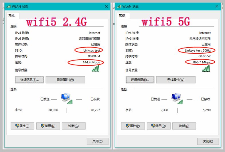

▼我们先看一下连接后的理论速度。下图是intel Ax200连接ea8300的连接理论速度,可以看到在wifi5的标准下,2.4G频段的理论速度为144.4Mbps,5G频段的理论速度为866.7Mbps 225855vhojjz4hovknj8jz.png

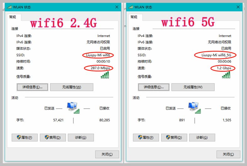

▼wifi6的优势就在于速度的提升,下图是intel Ax200连接小米AX3600的理论速度,在wifi6的标准下,2.4G频段的理论速度为287Mbps,5G频段的理论速度为1.2Gbps。5G频段下的理论连接速度无法突破1.2Gbps,这也说明现阶段固件系统的AX3600是不支持在160Mhz下工作的。因为2*2 mu-mimo 160Mhz的理论速度为2.4Gbps。 225855dpimpi63eemv2gz3.png

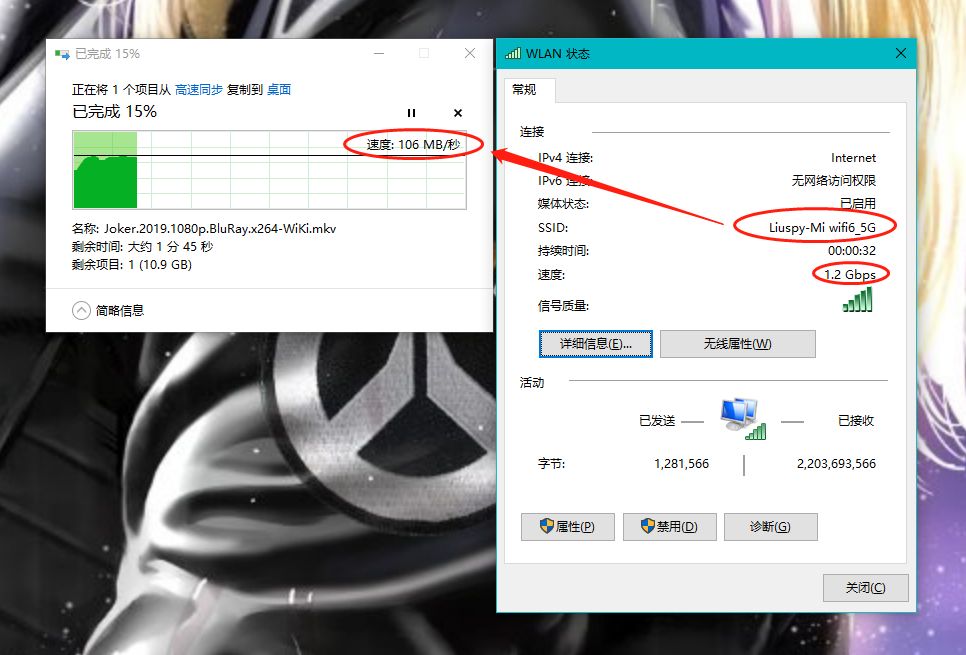

▼首先楼主先测试了小米AX3600的内网拷速度。可以看到这个速度已经达到100+MB/s。受限于千兆内网的连接速度,所以无法达到1.2G的理论速度,可见在wifi6的标准下,有线千兆网络已经成为瓶颈了。 225855l2bn5qf2keh26hny.png
▼对比下wifi5的速度,可以非常明显的比较出差距。linksys ea8300的内网拷速度只能维持在70MB/s。显然和wifi6有着不小的差距 225855e77aaczreevu097e.png
最后总结:可以说在速度表现上wifi6是完胜的,这也是wifi6优势所在。目前,楼主测试过多款wifi6产品都可以跑到千兆以上,千兆有线网口已经成为速度的瓶颈。

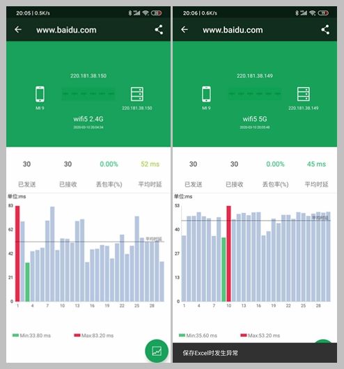

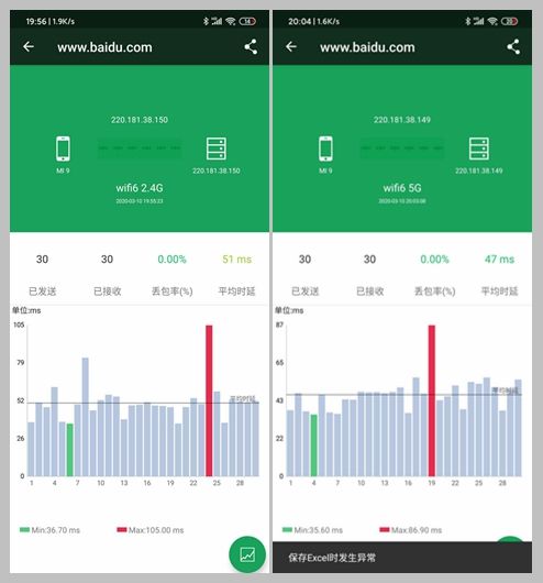

▼延迟方面和linksys的产品差距不大。下图是半分钟的ping百度测试,可看到在2.4G和5G频段下,基本都稳定在50ms左右。这个延迟表现完全可以接受。 225856k9vz9knxqvrzgdd2.jpg
▼对比下linksys的延迟表现,基本上完全相同。甚至小米ax3600在2.4G频段的延迟还领先linksys 1ms。 225856yriszkvsv08u99z8.jpg
最后总结:小米祖传的垃圾固件坑还没有完全填平,长时间运行仍然偶发性存在断流和掉线的问题,不过通过每天定时的重启会有很大的缓解,算是间接的补救吧。延迟方面AX3600表现没有任何问题,符合一款优秀路由器的标准三、使用体验评测

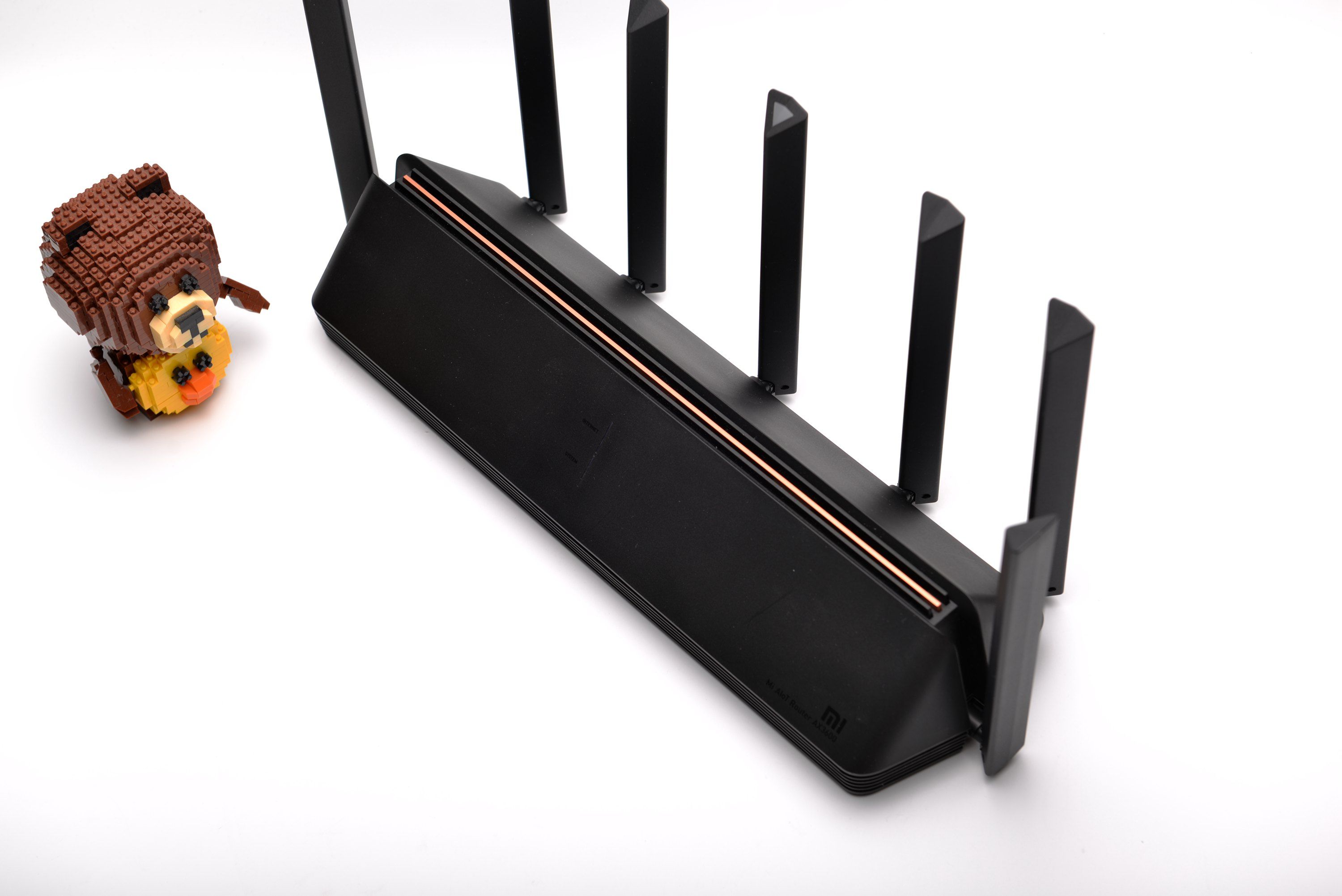

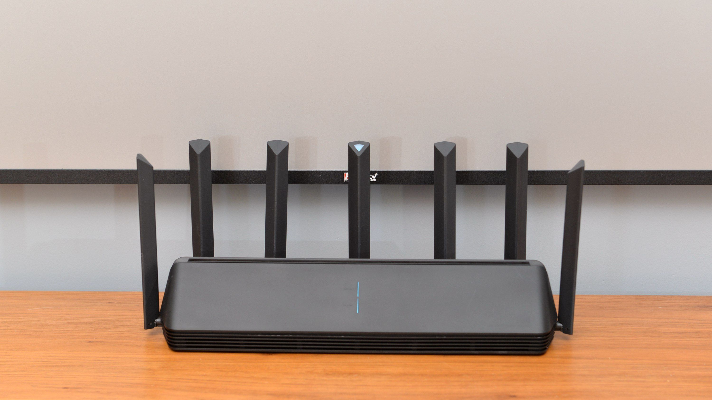

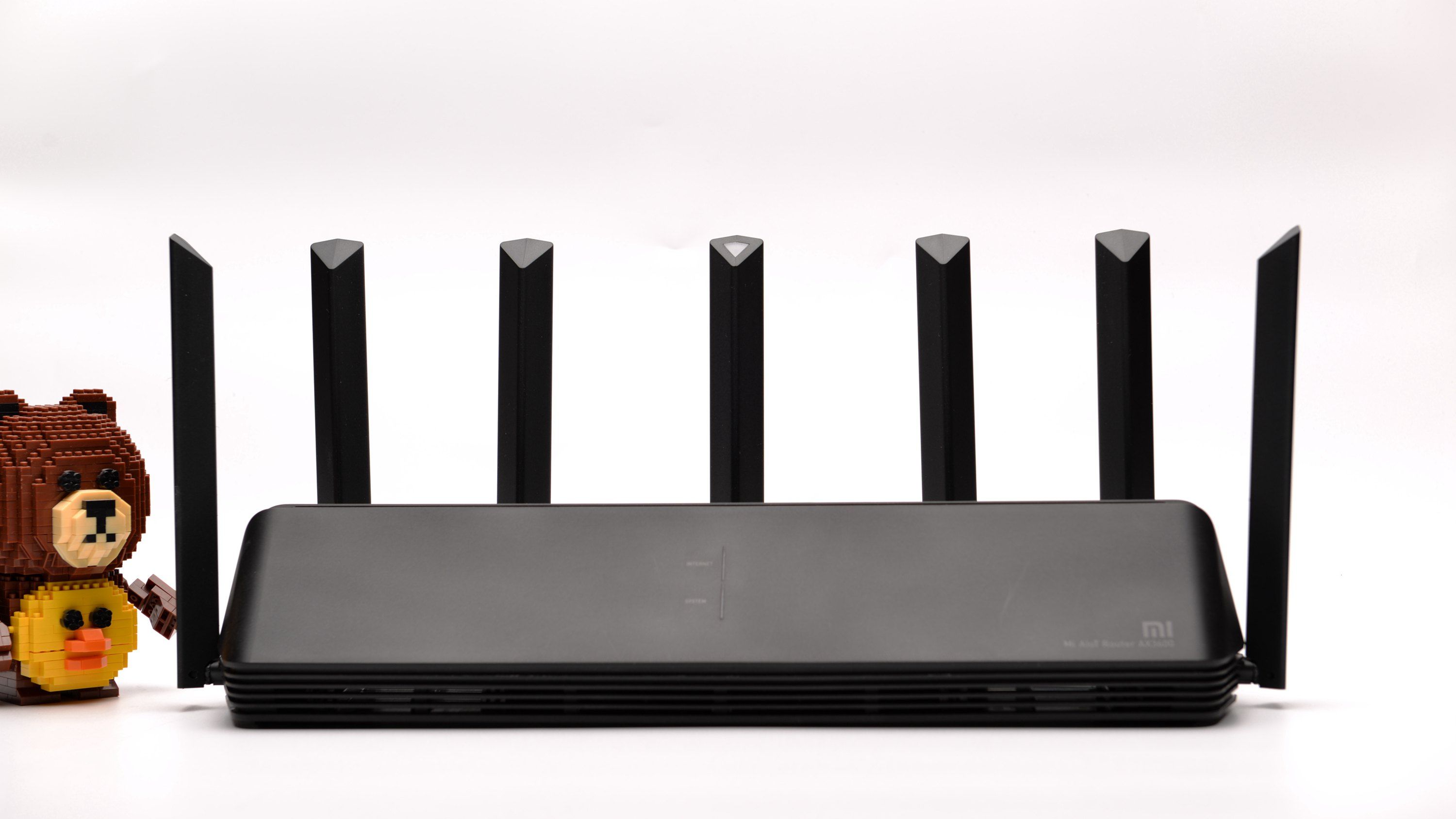

▼在部署体验中AX3600的优势还是体现在颜值方面,小米的设计师真的应该加一个鸡腿。相对于传统的路由器产品,小米的设计确实是惊艳到我了。 225856baqfsmpyxayxz9fz.jpg 225856zsusa0zsizoeu002.jpg

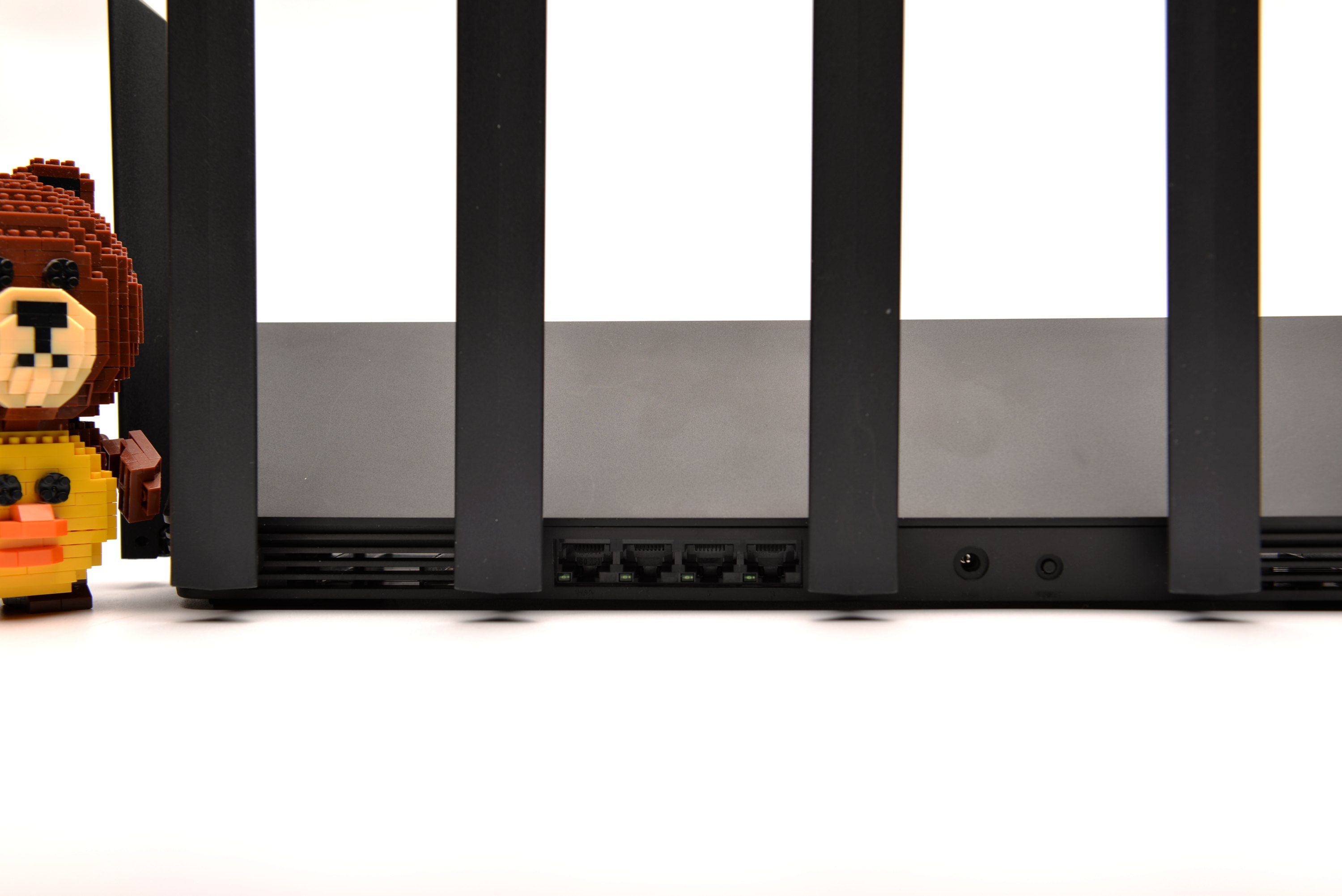

▼这款路由器的宽度度非常的长,不过在如此宽的机身上只配置了1个WAN+3个LAN口的组合多少显得太寒酸了。如果你有线设备多的话,3个LAN恐怕真的不够用 225857yzcbcglepuzjfgj8.jpg

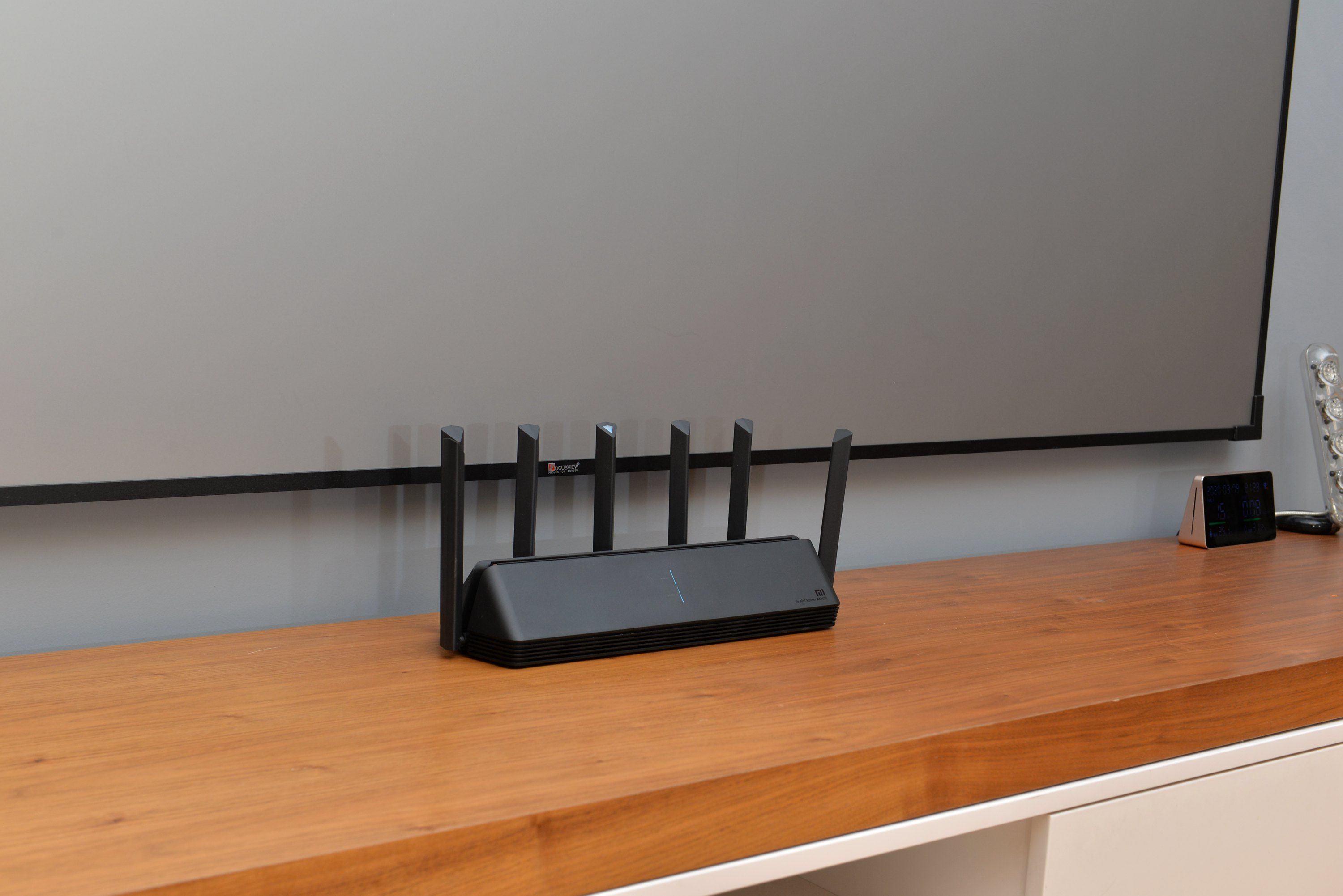

▼在家居的摆放中非常的硬核,尤其是7根外置天线霸气侧漏。长条形的外形设计,别具一格。这个颜值我给满分! 225857sd7m28024078thx8.jpg

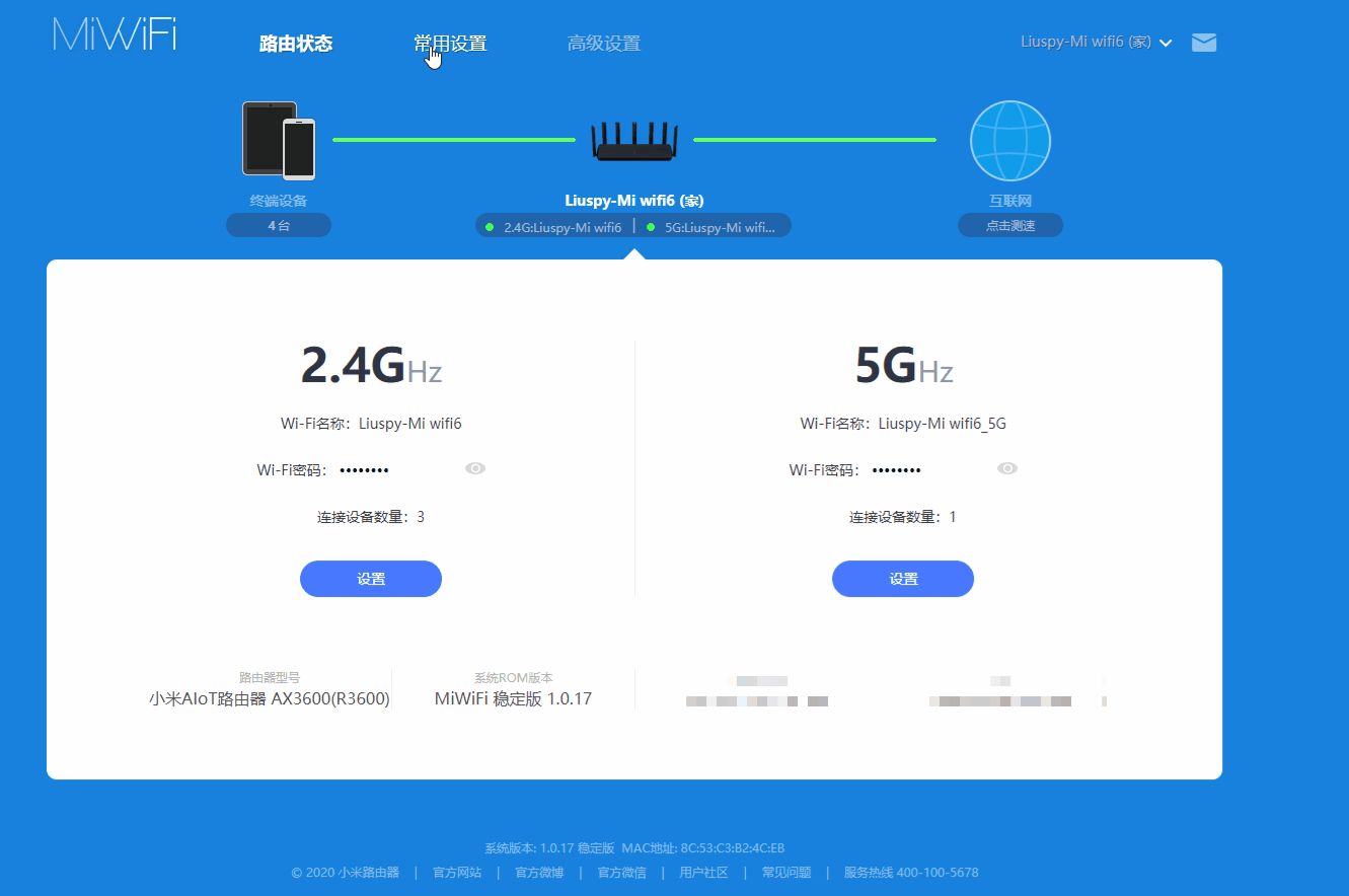

▼在web界面的设置中,路由器该有的基础设置一应俱全。虽然扩展功能和高级玩法无法实现,但对于一般家用用户也是足够的。系统功能虽谈不上好的级别,但也算得上中庸表现。 225858euy3klyx4jtwfl5k.gif

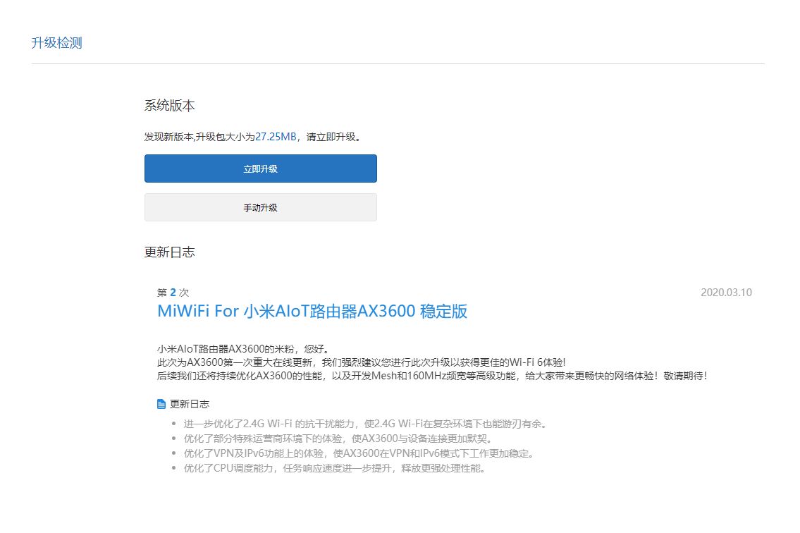

▼系统升级界面的提示,也验证了我上文的结论。小米AX3600硬件上是支持160Mhz的5G连接的,只是固件层面还不支持。现阶段只能使用80Mhz的连接。如果后期160Mh和Mesh加入的话,这款路由器性价比就无敌了。 225858wwzshj5kihghwb00.png

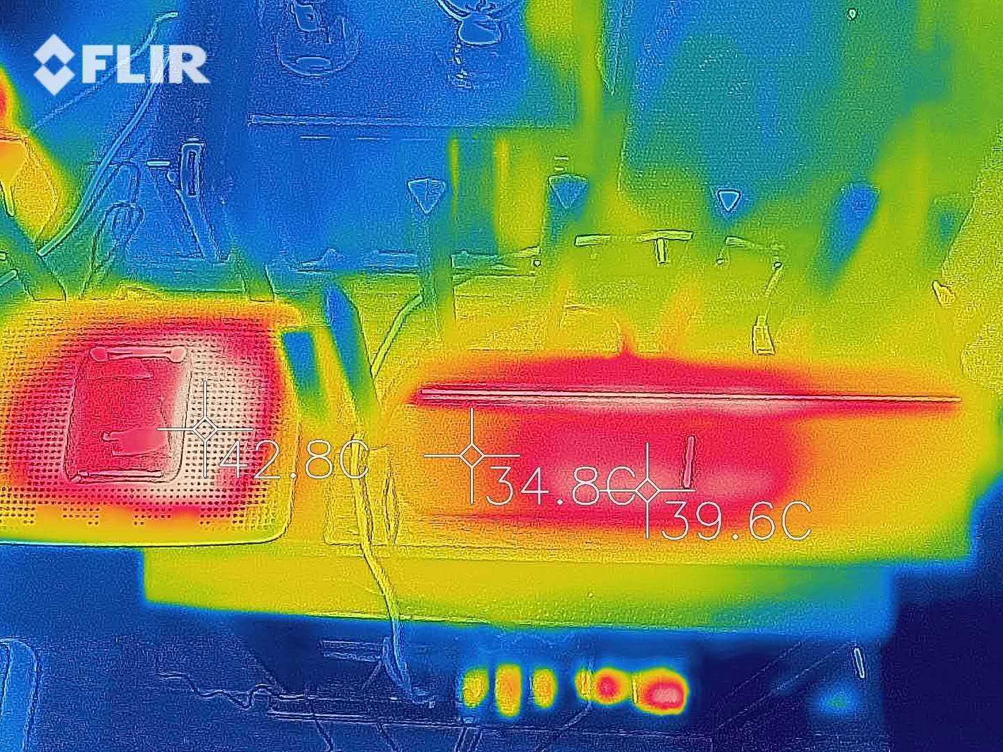

▼在发热量的控制上AX3600表现不错,可以看到小米AX3600最高温度为39.6度,旁边的ea8500都已经42.8度了。 225858j8x4m1toptxqtba5.jpg

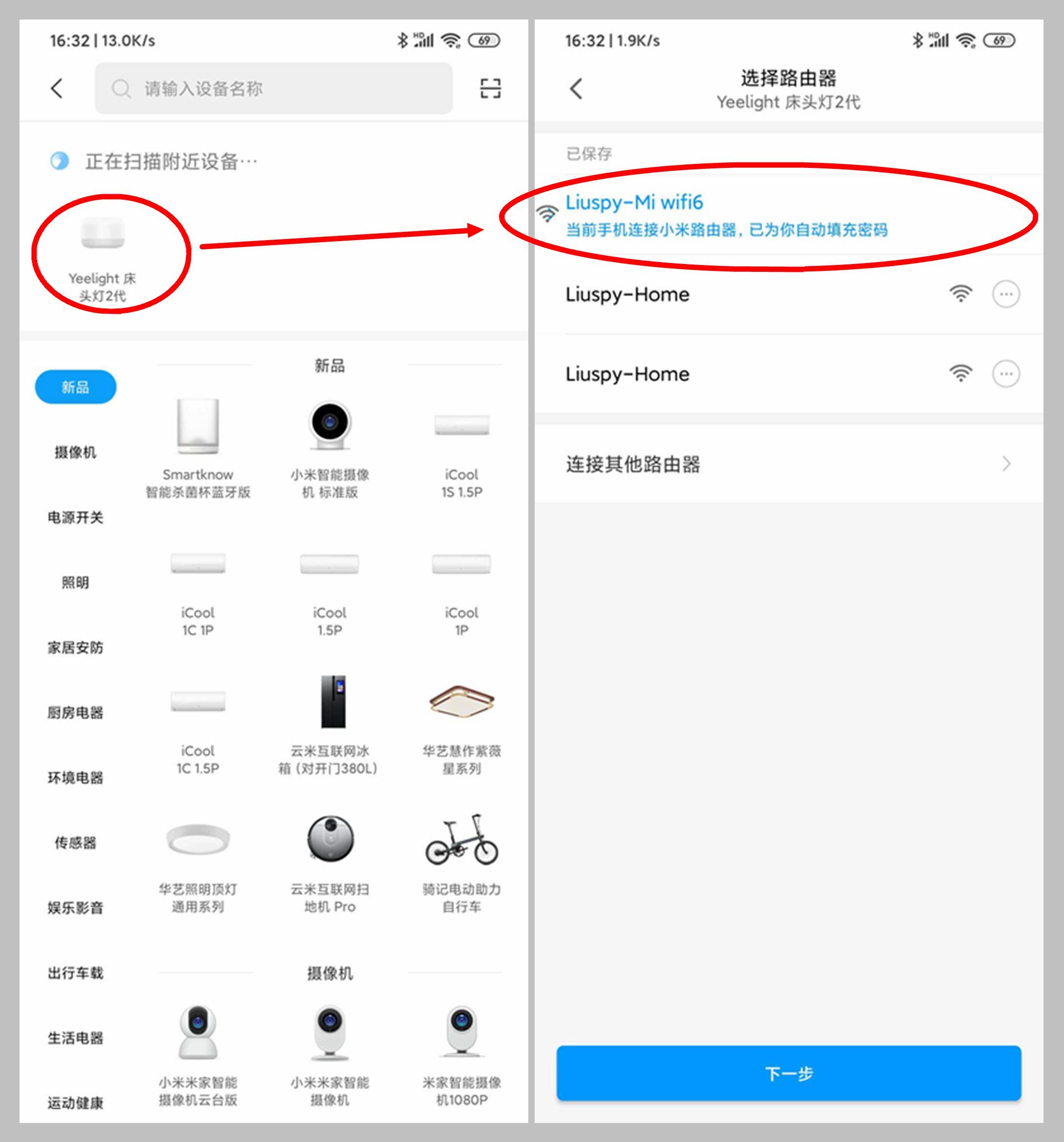

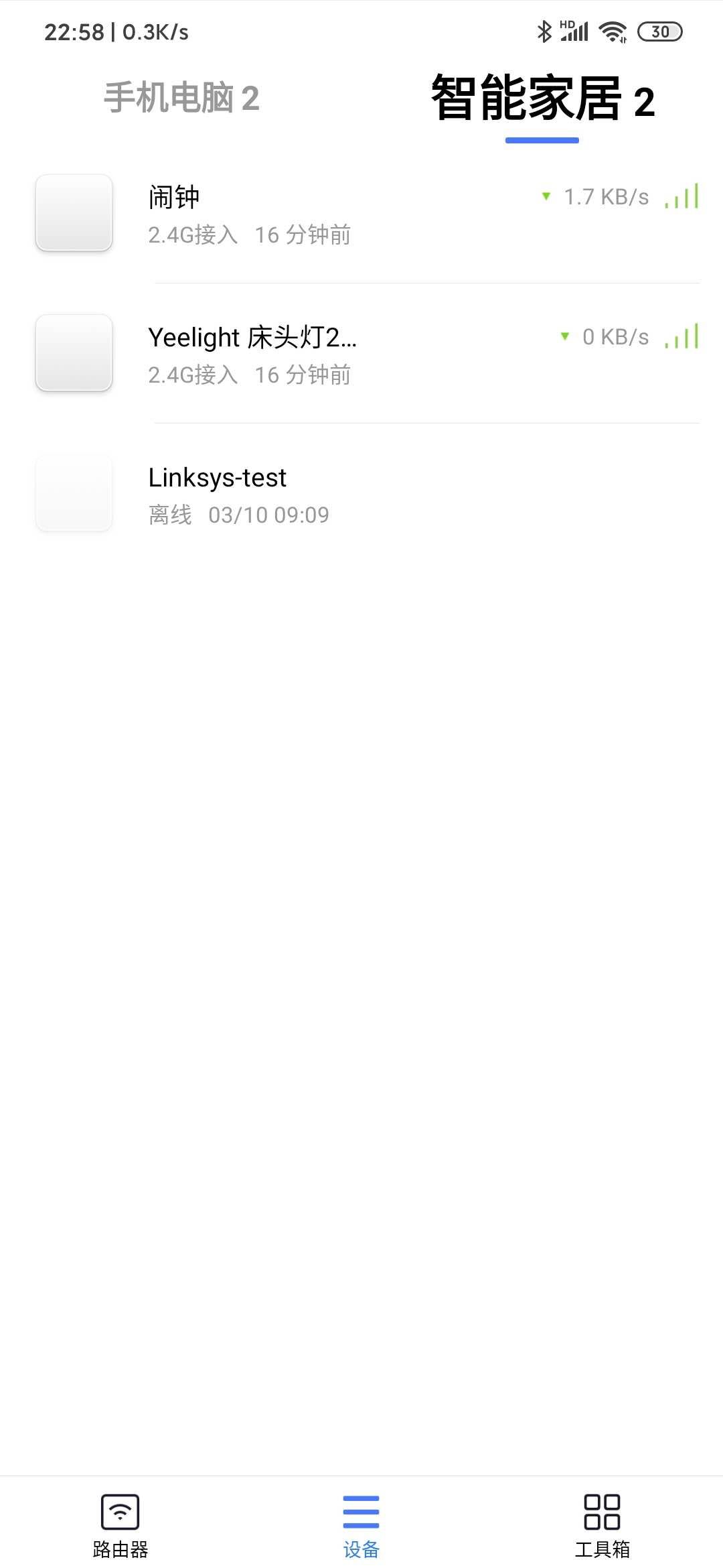

▼AIoT算是现阶段固件比较有特色的功能,如果你是小米全家桶用户的话,这个功能还是非常实用的。通过AIoT互联功能,能够免密码连接家中的小米智能家居产品,确实方便了一些 225858lt59ta2v5eu9zu2e.jpg

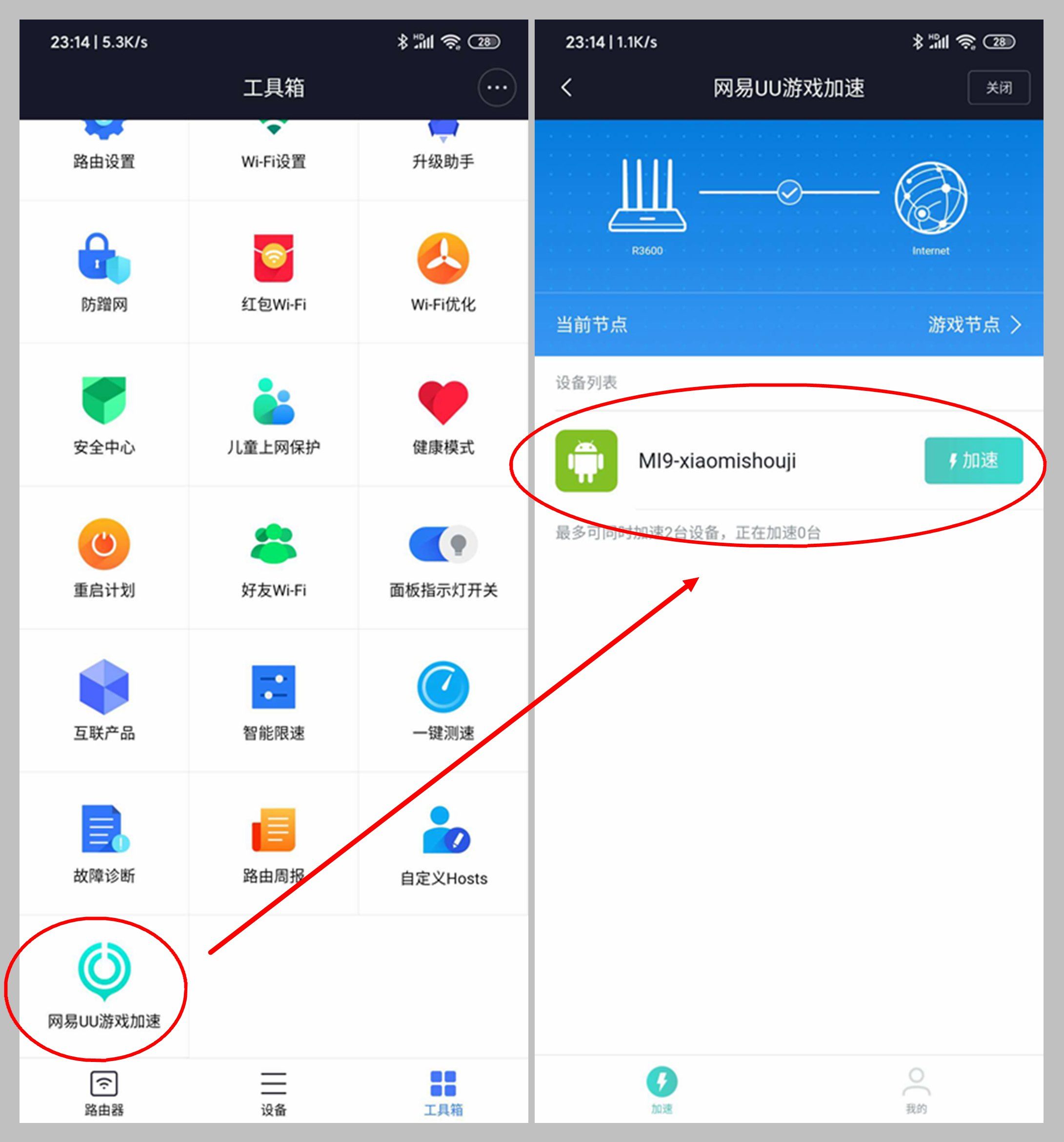

▼另外一个比较有特色的功能就是内置网易UU加速器,这个功能对于经常玩switch的朋友一定不陌生,有游戏加速需求的朋友,一定会非常喜欢这个功能,还是非常实用的。 225859cl76y0yi2kk07ixy.jpg 四、总结
