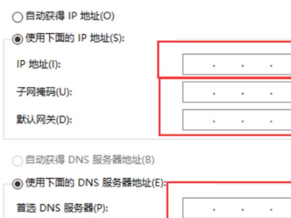

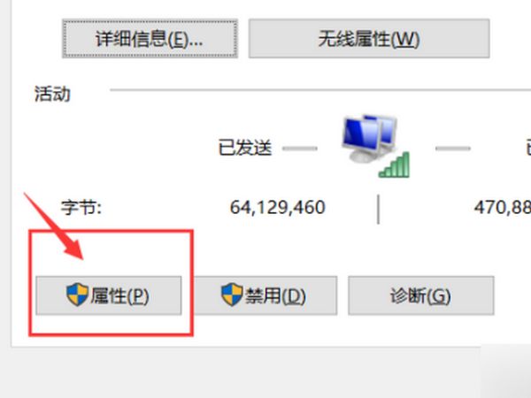

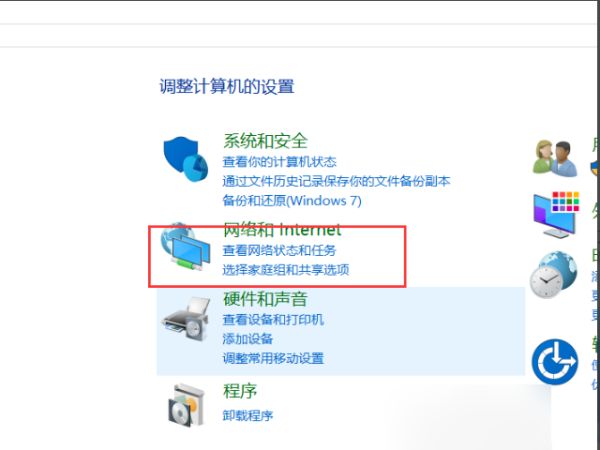

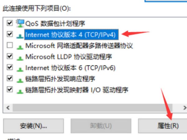

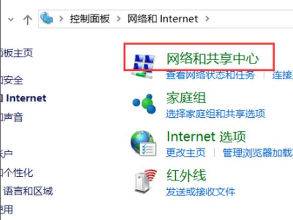

ip设置失败是设置错误造成的,解决方法为;
1、打开控制面板。找到“网络和Internet”。
2、接下来需要点击“网络和共享中心”,如图所示。
3、接下来需要找到已连接的网络,如图所示。
4、接下来需要在弹窗点击“属性”,如图所示。
5、接下来需要找到“Internet协议版本(tcp/ipv4)”点击“属性”,如图所示。
6、最后需要勾选使用下面的ip地址。然后填入你的静态的ip地址和子网掩码,还有网关。这些必填。填入dns信息即可,如图所示。

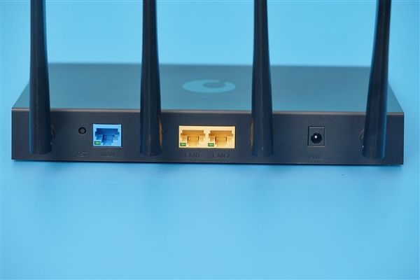

一、路由器没有连上外网
这种情况一般又有这几个或许
1. 你的上网(宽带的账号暗码)口令错了
2. Wan口没有连接好
以上2种情况,就直接导致你所连接的wifi,知识路由器自己的内网,所以上不了网很正常。
故障维修:
登录下路由器管理后台,查看下宽带账号暗码有没有正常登录。查看下WNN口的网线有没正常接上。
