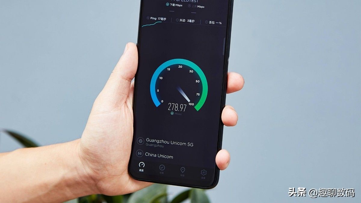

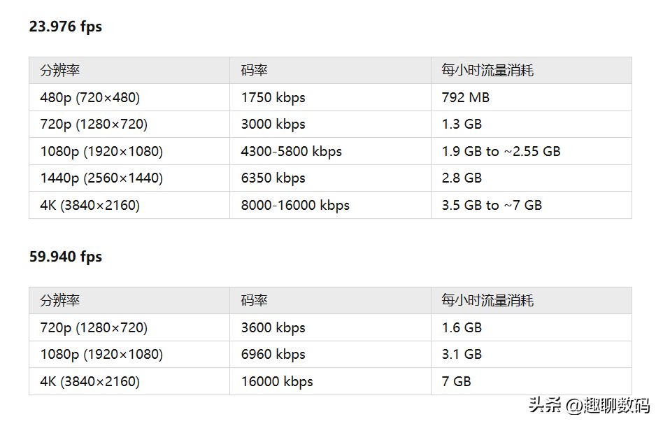

一般家庭场景中,除开下载。最常见,也是最占用网速的就数在线视频了。那么流媒体对网速的实际需求大概是多少呢? 002448lsjdwf1hy7h6n7z5.png

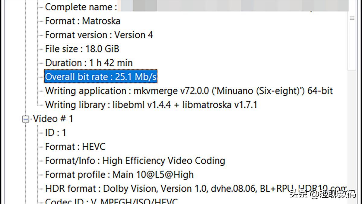

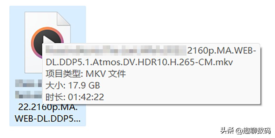

这里我们举一个最极端的例子:随机选一部4K分辨率、杜比视界HDR、杜比全景声音轨的电影。这个片源规格已经远远超过了所有的流媒体。 002448h29rsaiizsatiu2m.png
片长102分钟,文件尺寸18GB,换算下来平均码率也不过25Mbps。即使再给它预留30%的缓冲冗余,只需33Mbps的网速即可流畅播放。
如果你不懂上面这些数字的含义,说人话就是:哪怕3个人同时看4K HDR在线视频,也只需要100兆的网速也就够了。
实际上前面提到的数字已经很极限了。像耐飞能提供最高码率也就16Mbps;国内影视平台、短视频普遍是3~10Mbps,对网速的需求也就更低了。

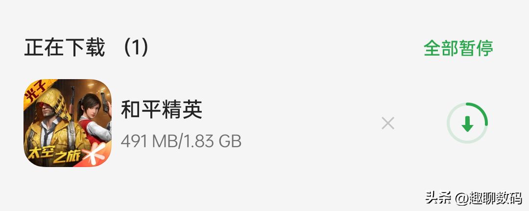

不过,你可能会说。看视频虽然不占网速,但我下载大文件也需要很高的网速。一人下载全家卡顿。体验不也很差吗?
但你要想明白,你下载大文件、单机游戏,一般都会占用掉全部网速。不管你是100兆还是1000兆,宽带被占满了其他人还是会卡。这时候最需要的其实是QoS和限速。 002449n2v2tjl0vmuitqnf.jpg

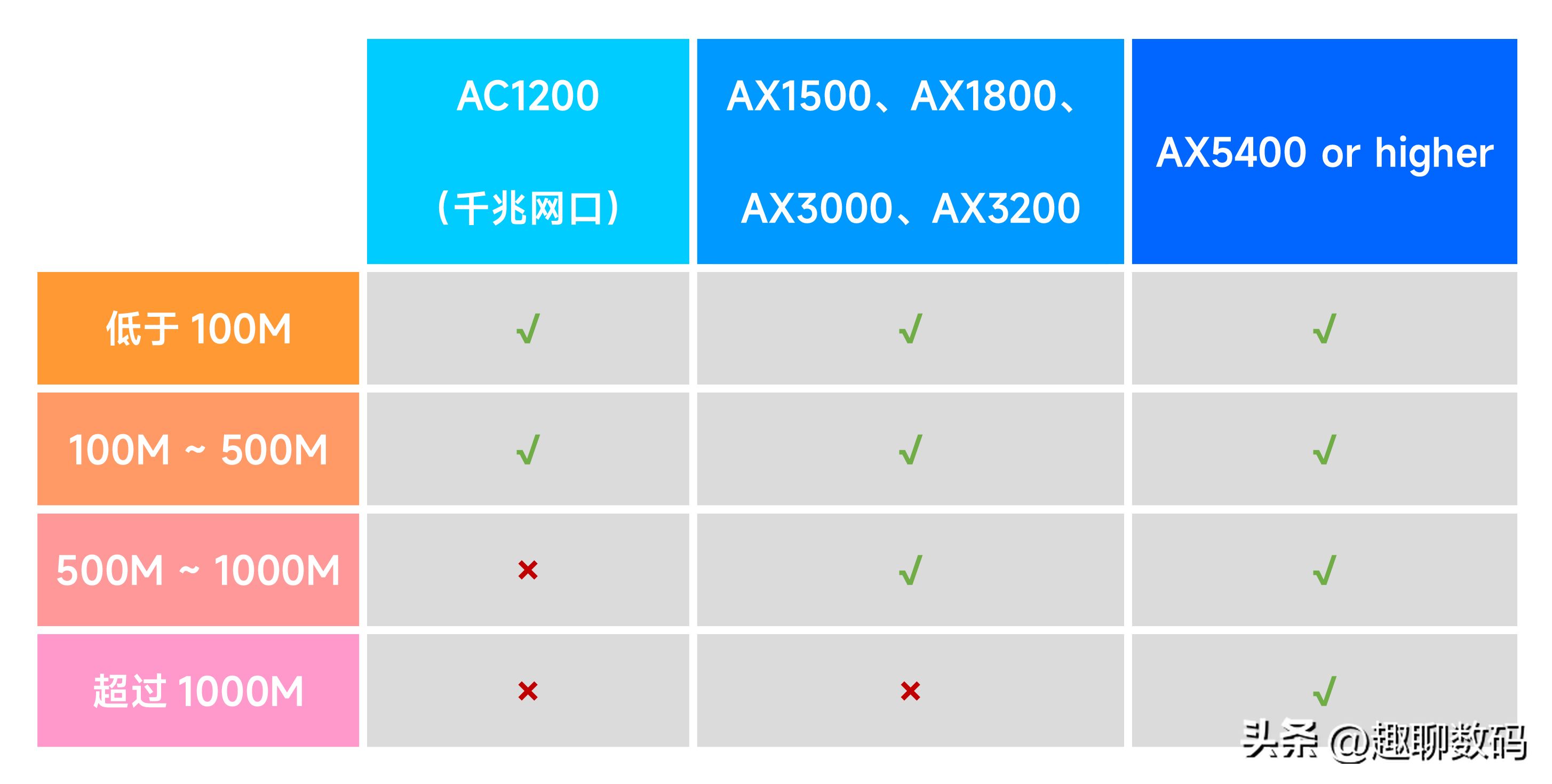

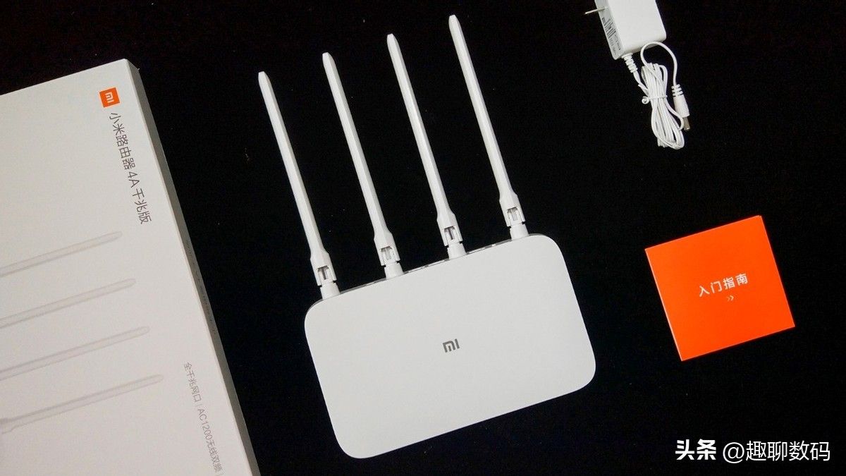

当你确定自己需要的网速范围之后,那么路由器的选择就是按部就班、对号入座了。根据我的实践经验,网速和路由器档次大概有这样的关系: 002449bdx981o9911ix591.png 500兆以内 002449e3krruslrwoighzs.jpg
这个级别的网速,其实只需要AC1200(Wi-Fi 5主流规格)就可以跑满。升级Wi-Fi 6路由器并不会带来很大的网速提升。
当然需要注意的是,为了不浪费宽带,最好选择带有千兆网口的型号。
如果是100兆以内的宽带,百兆AC1200其实也够用。但考虑到现在千兆AC1200和百兆AC1200价格相差无几,百兆的性价比很低,余量又小,也就没有选择的必要了。500兆~1000兆
这是目前比较常见的范围。

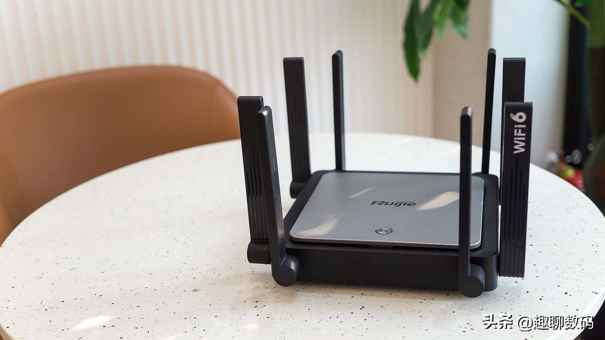

超过500M之后,Wi-Fi 5已经很难完全发挥了。因为典型的80MHz 2x2 Wi-Fi 5握手速率只有867Mbps,理想状况下也只能跑到600Mbps左右。所以Wi-Fi 6就显得很有必要了。 002450byvyhxd66v7hvv4u.jpg
至于怎样规格的Wi-Fi 6路由器合适,其实最低配的AX1500已经足够了。
有人可能会担心AX1500跑千兆会不会太紧巴了?但从实际使用效果来看,AX1500跟AX3000对比,跑千兆宽带几乎没区别,都是能达到960Mbps左右。因为两者的瓶颈都不在无线带宽上,而在有线网口上!

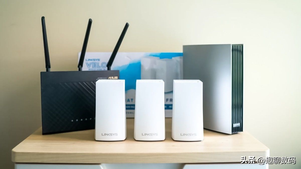

如果再考虑经济性,AX1500、AX3000、AX3200都是不错的选择。AX1500因为单价低,很适合一次性入手多个组成Mesh网络大面积覆盖。AX3200规格的路由器虽然无线速率不算很强,但普遍信号很强,一个就能覆盖比较大的面积。AX3000覆盖面积普遍比不上AX3200,但他有更高的无线速率。而且近期价格降到了冰点。对于不需要强信号的中小户型是最合适的选择。而AX1800级别的路由器,价格上优势不明显,无线速率也比较普通。个人认为是比较尴尬的。超千兆 002450mamrjbncylmzhj4r.jpg

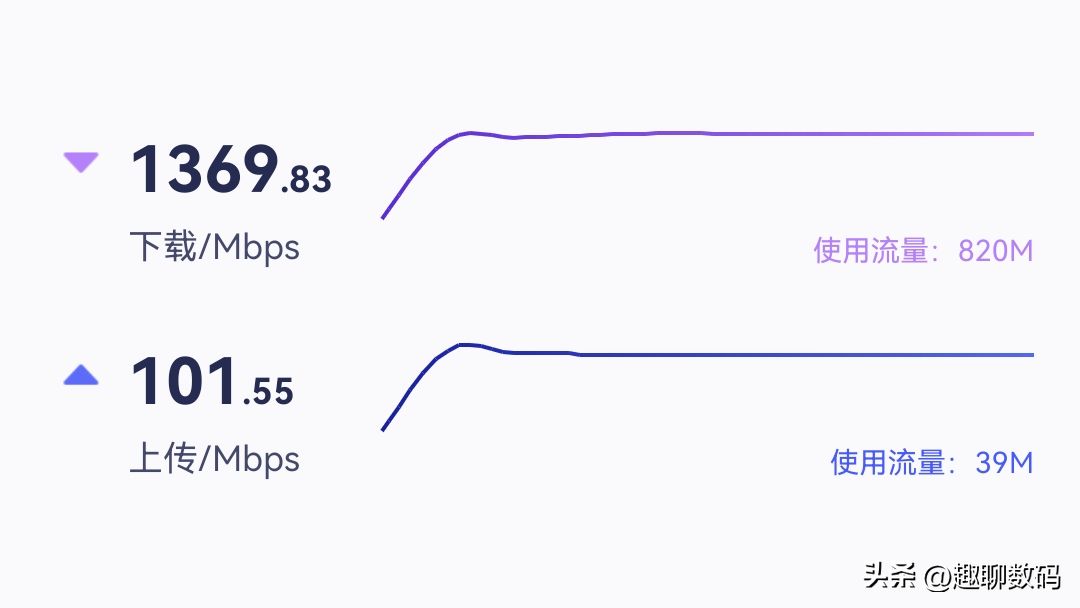

当你需要超过1000兆的网速时,代价往往是比较高的。这对于1000兆宽带的用家来说是一个精神层面的拷问:
如果你使用全套千兆设备,价格非常实惠,选择也很丰富。但你的千兆宽带不能完全发挥,大约能到960Mbps左右。
如果你想完全发挥千兆宽带的速率,花销是相当高的。还需要猫棒、万兆光猫、2.5G路由器(至少)一系列设备进行配合,换来大约20%的网速提升。 002451zval1b8j8wafvr3c.png
所以在决定是否要跳进这个坑之前,先问自己:这20%的网速提升对你来说是否有用?我见过太多身边的例子,折腾猫棒万兆路由,一顿忙活仅仅是测速成绩好看了,使用体验根本没提升。
给已经吃饱的人添饭有意义吗?没有。
当然,如果你确定自己需要超过1000兆的网速,那么一个标配2.5G网口的路由器应该是最低要求。既然已经决定要极致速率,那么AX3000级别可能也就不太够看了。近期价格开始松动的AX5400路由器会是更好的选择。 002451v34hmu3nq228tj9j.jpg
