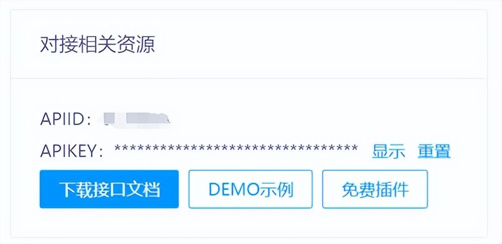

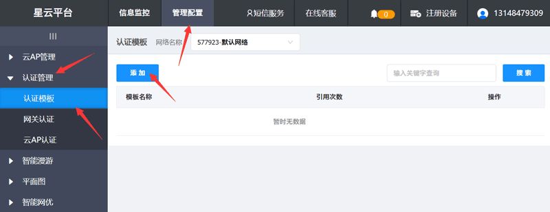

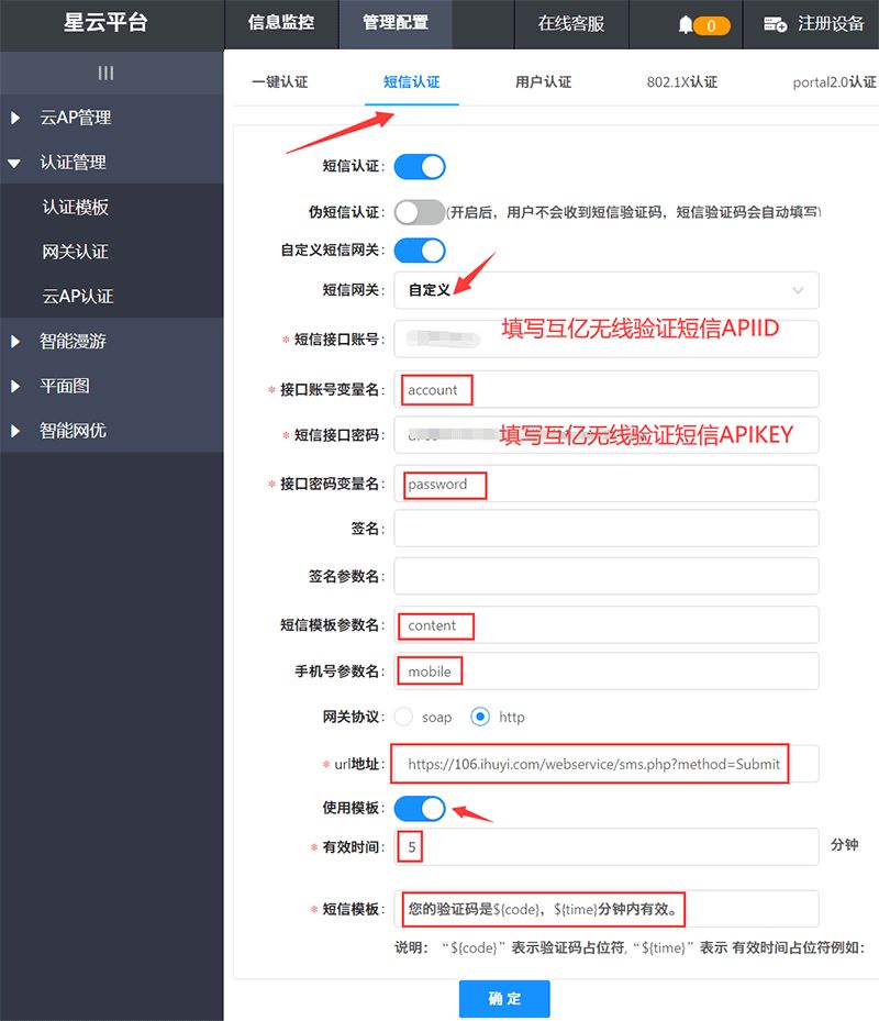

短信网关:自定义
短信接口账号:填写互亿无线验证平台的APIID
接口账号变量名:account
短信接口密码:填写互亿无线验证平台的APIKEY
接口密码变量名:password
短信模板参数名:content
手机号参数名:mobile
网关协议:选择http
url地址:https://106.ihuyi.com/webservice/sms.php?method=Submit
使用模板:设置为有效
有效时间:5分钟
短信模板:您的验证码是${code},${time}分钟内有效。
