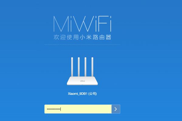

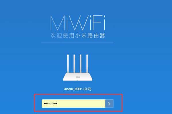

1、开机后将小米路由器连接到电脑,在计算机浏览器中输入192.168.31.1,按回车键进入路由器主界面。
2、然后在路由主界面输入默认登录密码,点击登录按钮。

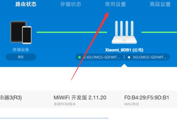

3、然后登录小米路由器后台,点击上面的公共设置按钮。

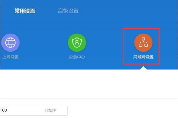

4、然后在出现的选项中点击局域网设置按钮。

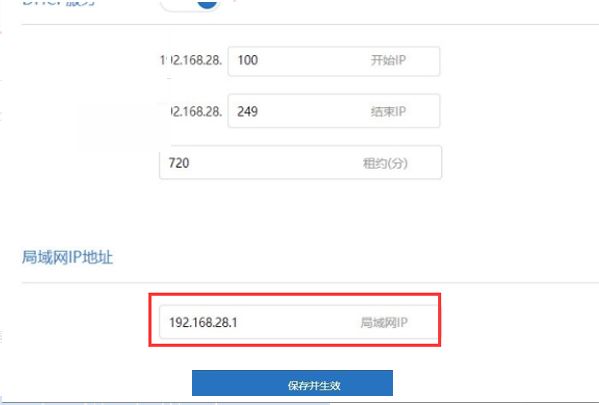

5、可以在主页上看到LAN IP地址和DHCP服务,将下面的LAN IP地址更改为所需地址后,单击“保存”完成路由器的IP地址设置。
