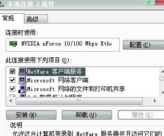

1、如果线都已经接好.我们这个时候随便打开收到其他维修同行的一台连好的PC电脑.打开网上邻居属性。
2、然后打开本地连接属性。

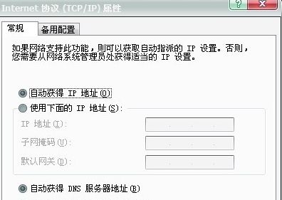

3、然后打开tcp/ip协议属性。
4、设置ip为192.168.1.2子网:255.255.255.0网关:192.168.1.1.确定,DNS在配置路由器完后在行设置。

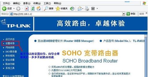

7、这里我们选择设置向导。
8、这里选择adsl虚拟拨号,我们大多都是选择它的,其他的静态那是专线用户选择的,我们这里不做详细介绍,知道宽带用户,铁通,网通等虚拟拨号用户,选择它就行了,然后下一步。

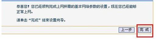

9、在点下一步,按完成即可设置好路由。

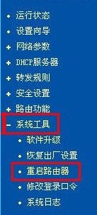

11、到了这里路由器里的配置一切都设置好了,现在我们只有重起路由器就OK了.点系统工具,重起路由器,几秒钟后就好了。

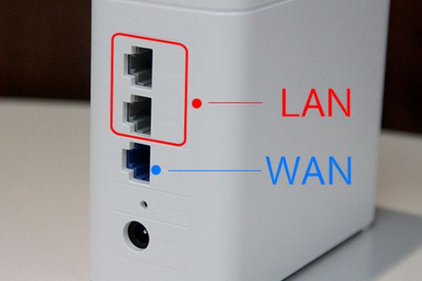

1、就先把电源接通,然后插上网线,进线插在WAN口(一般是蓝色口),然后跟电脑连接的网线就随便插哪一个LAN口。

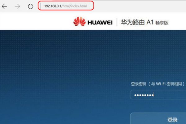

2、连接好无线路由器后,在浏览器输入在路由器看到的地址,一般是192.168.1.1(当然如果你家是用电话线上网那就还要多准备一个调制调解器,俗称“猫”)。

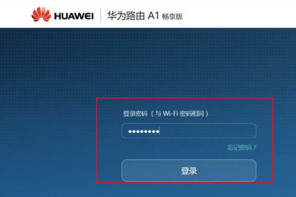

3、输入相应的账号密码,然后点击登录。

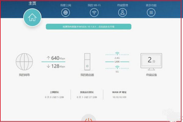

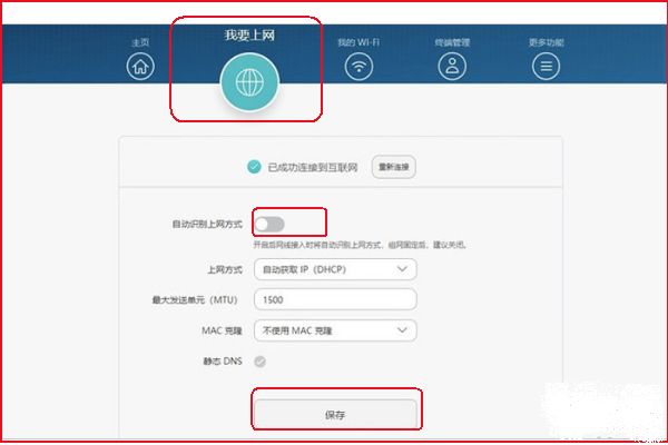

4、登录之后,选择上方的“我要上网”,然后设置相应的参数,将“自动识别上网方式”后面的开关开启,并点击保存。

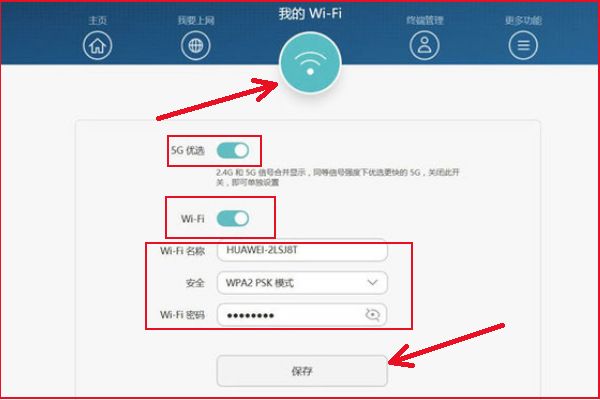

5、选择“我的WiFi”,然后将“5G优选”和“WiFi”后面开关开启,同时设置网络名称、安全模式和WiFi密码,然后点击保存。
6、此时,路由器就设置成功了,只需重启路由器即可。

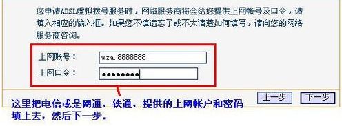

6、输入你的上网账号和密码,上网账号容易输入容易出错,不行就多试几下,输入完毕后直接点击下一步。
