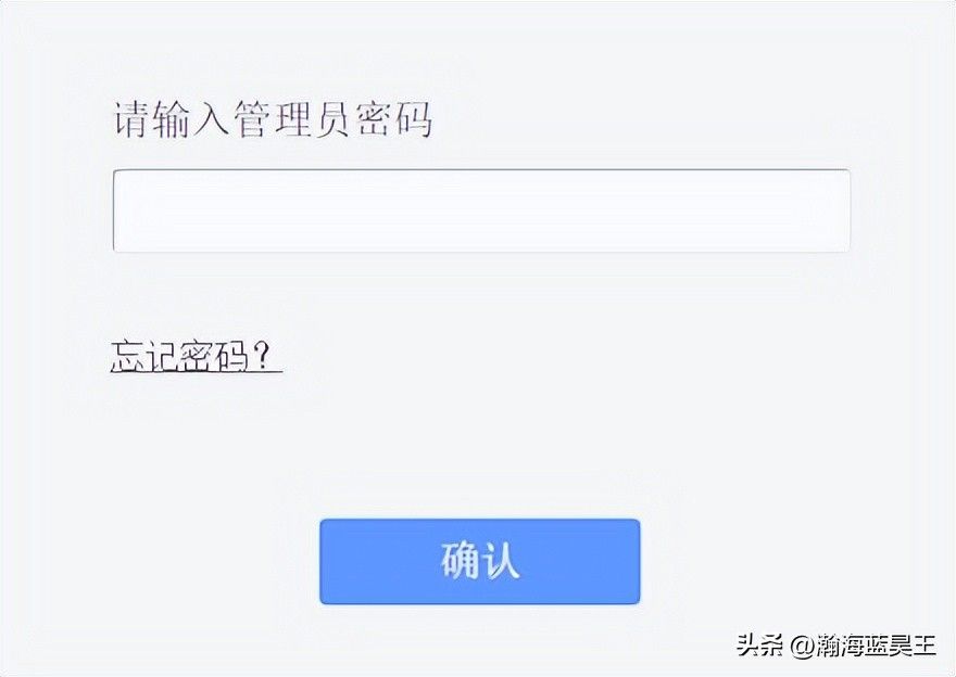

一、管理地址、用户名、密码是什么?
路由器的管理地址也叫网址、IP地址,是进入路由器的接口。TP-LINK路由器默认管理地址均可以在路由器的底部标签上查看。不同型号的路由器登录形式有所不同,如下表:
登录提示框
管理地址
tplogin.cn
用户名:无
密码:无默认密码,首次登录需要自己设置6-15位管理员密码 002128psggdx644d4774n7.jpg

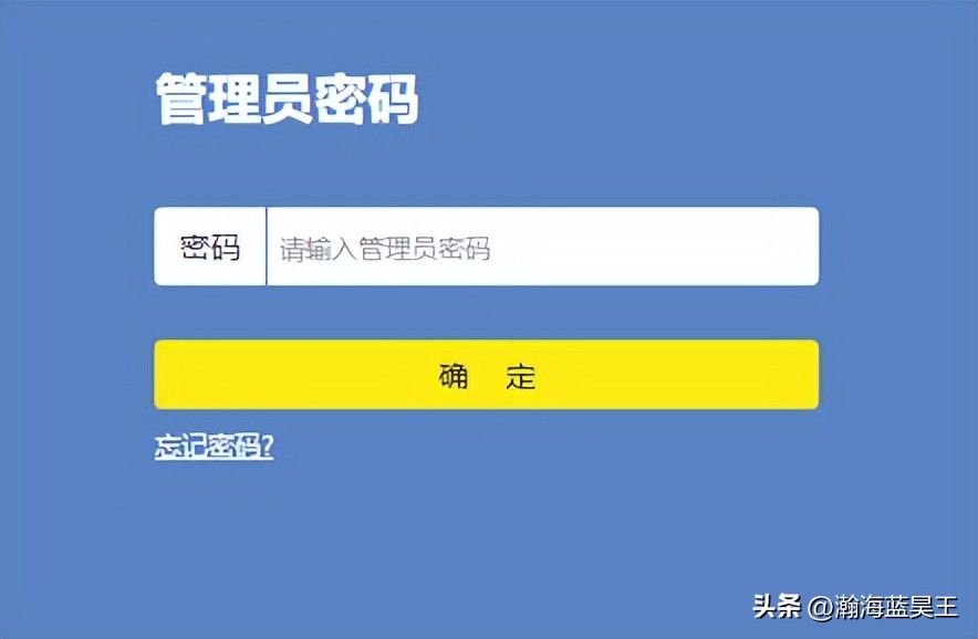

tplogin.cn
或192.168.1.1
(以底部标签为准)
用户名:无

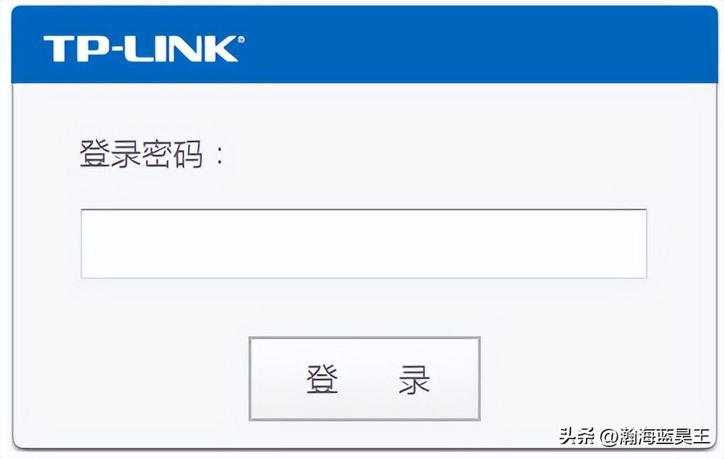

192.168.1.1
用户名:无
密码:admin
(小写字母)

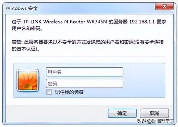

192.168.1.1
用户名:admin
密码:admin
(小写字母)

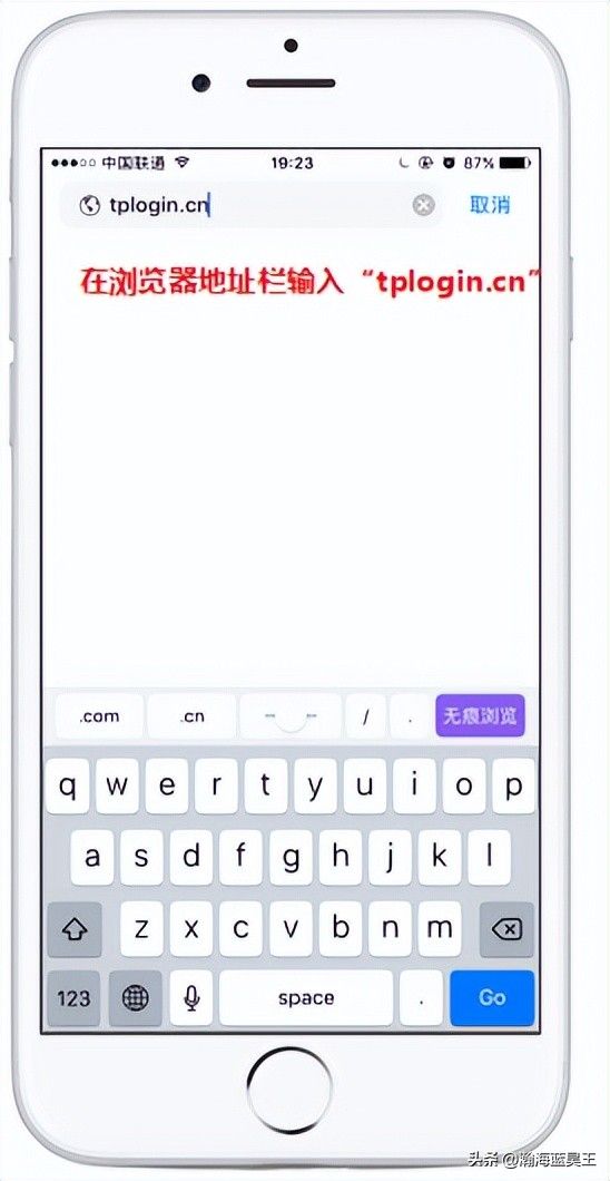

3、在浏览器中输入路由器管理地址
打开IE、Google、火狐、360等浏览器,清空地址栏并输入标贴上查看到的管理地址,如下图: 002129j5evah3lye5mbtlf.jpg

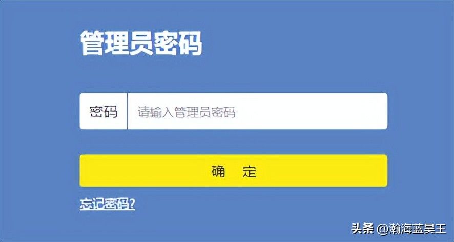

4、输入路由器的管理员密码
如果您的路由器是刚刚购买处于出厂状态,则需要设置一个管理员密码,请按照提示设置。

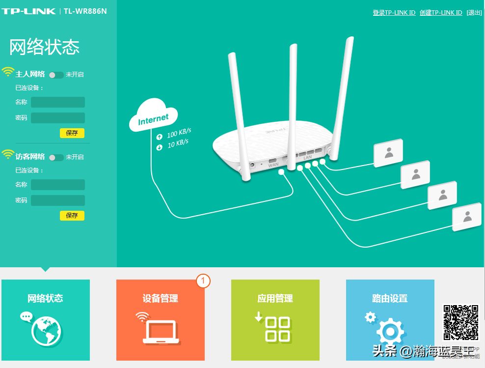

5、登录成功
成功登录路由器管理界面,在管理界面,您可以查看无线密码、设置宽带连接以及网速限制、WDS桥接等一系列功能应用。 002130offolkf9falfnabn.png
