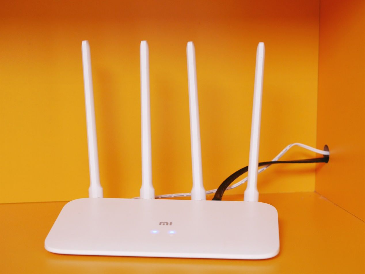

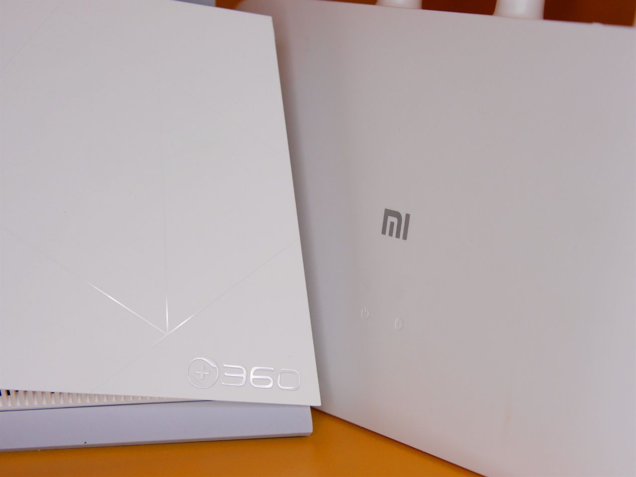

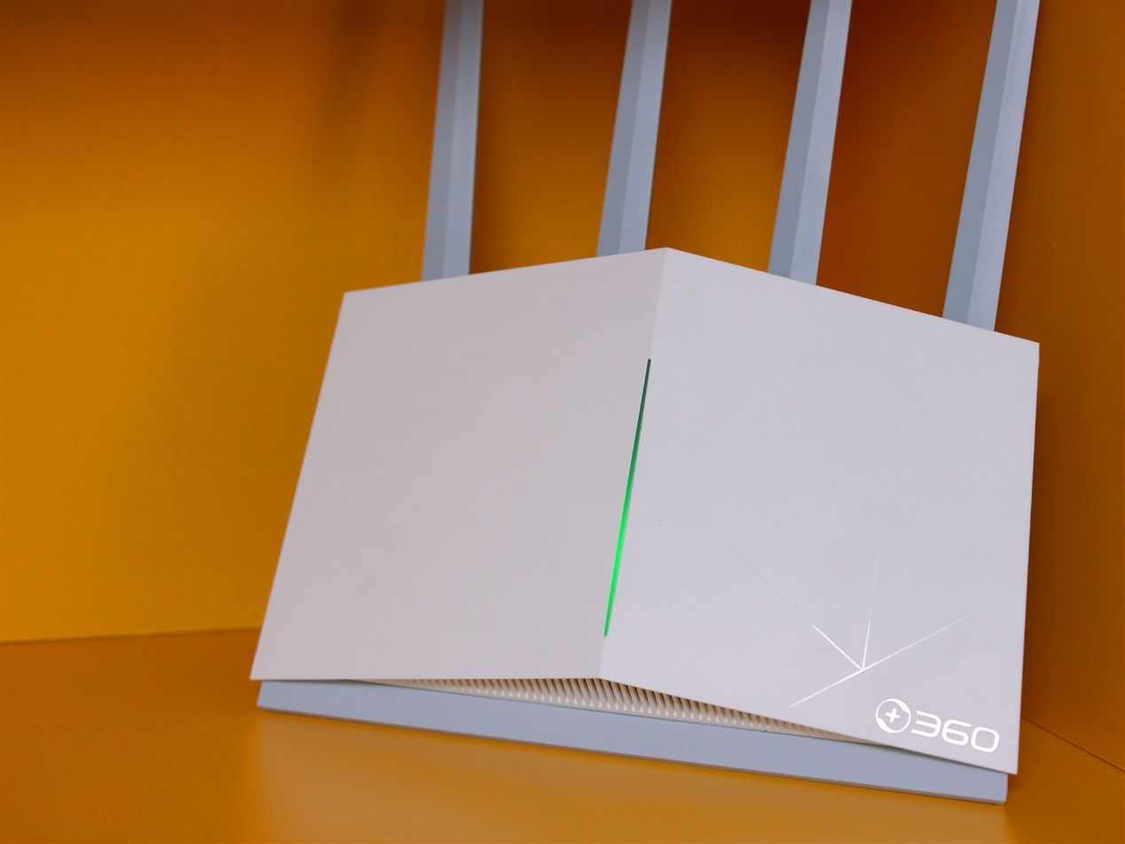

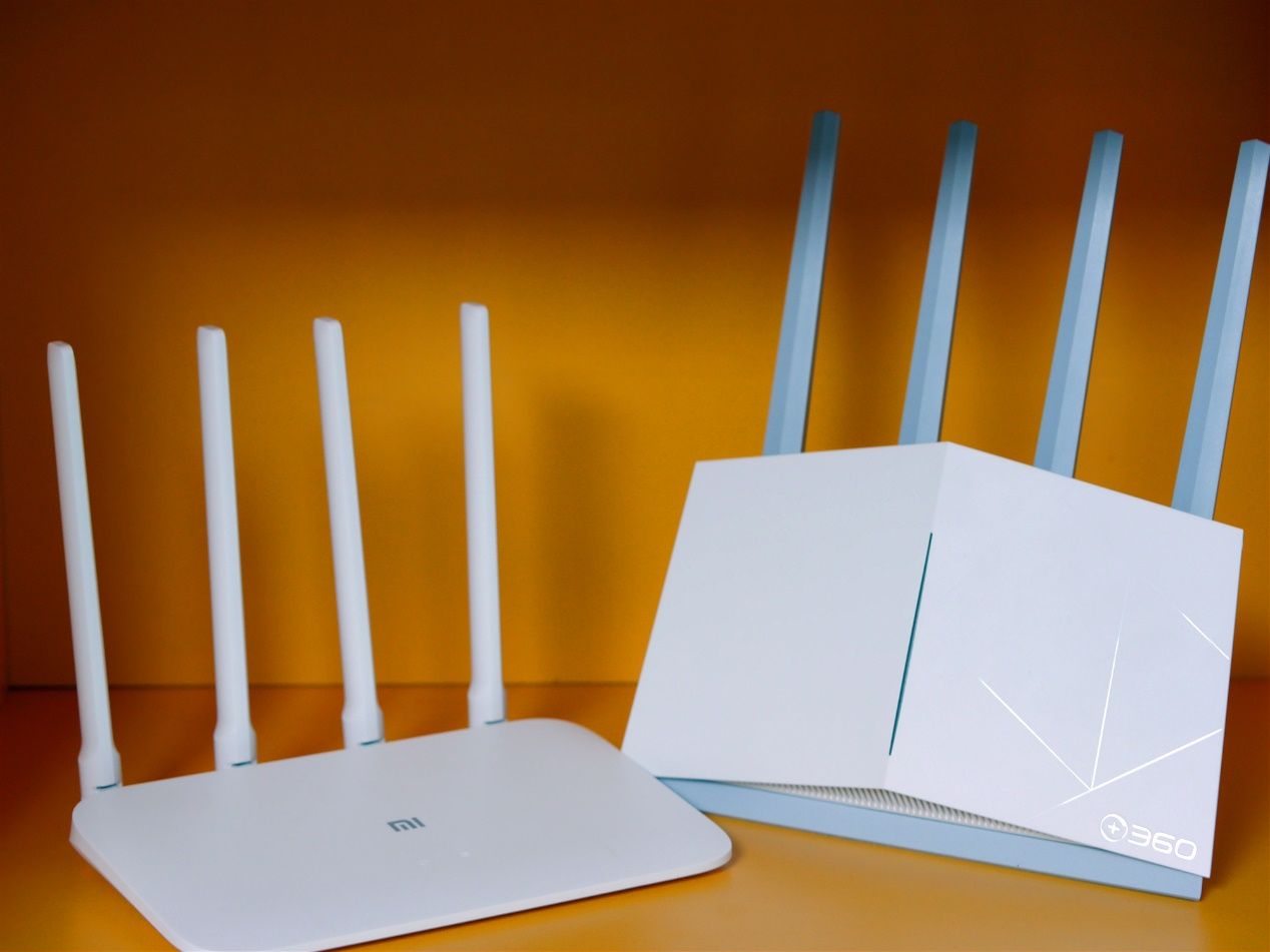

虽然在外包装上小米路由器4A比360家庭防火墙V5S大了不少,实际两者的体积基本相同,并且都采用了4根外置天线的设计,支持2*2双发双收。不同的是360家庭防火墙V5S突破性地采用了盾型设计和立式的摆放方式,表面还增加了亮面线条,从不同的角度能体验到不一样的外观,加上中间多彩的指示灯,感觉它不仅是一个路由器,更像是一个很漂亮的工艺品摆件。而小米路由器4A采用了一贯极简的设计,采用通体白色的机身,中间只有一个MI字的LOGO作为点缀,指示灯隐藏在面板下方,更加适合不喜欢有任何造型,认为简简单单是最好的小伙伴。 002122wfvhsbmx8mbx5h43.jpg

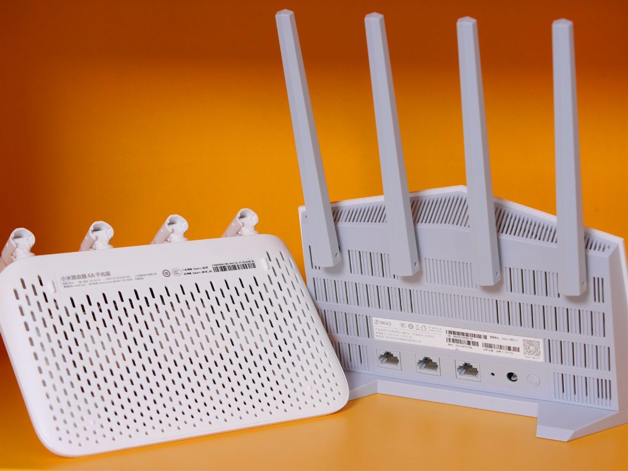

两者在背面都设计了大量的散热孔,毕竟现在智能设备越来越多,路由器芯片的压力也是大幅增加,芯片的温度自然也上了一个台阶。如果路由器过热会严重影响稳定性,产生死机、断网等问题,但是由于体积和噪音的限制,市场上的绝大多数路由器都是采用被动散热,所以扩大散热面积也就成了各大厂商最行之有效的解决方法。以小米路由器4A为代表的大部分百元级路由器采用的都是底部散热,但众所周知热气是上升的,所以虽然底部有大面积的散热孔,但是顶部是全覆盖的,导致实际散热效果并不理想,而360家庭防火墙V5S的立式设计一方面增加了上部的散热孔,扩大了散热面积,另一方面热气会直接排出机器,而不会上升返回到芯片位置,散热效果明显会更好,在这方面360家庭防火墙V5S明显有了更大的突破。 002122e266v19b341ch1zc.jpg

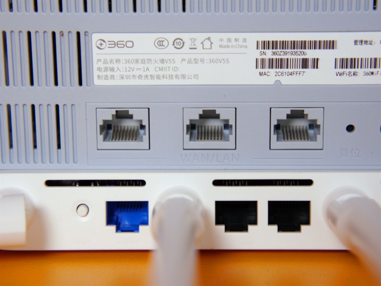

网口方面小米路由器4A配备了1个WAN口和2个LAN口,均为千兆网口,用蓝色和黑色的接口颜色进行了区分。360家庭防火墙V5S采用了3个千兆盲插网口,不仅速率保持千兆水准,而且不用再去纠结到底应该插哪一个,特别是对于完全不懂电子产品的人群或者是老人十分友好。个人建议如果是有一定电子知识的年轻人使用随意选择,但是如果是给老人使用,一定要选盲插的,否则后续只要路由器有改动重新插拔以后老人很可能就分不清了,因为上不去网而影响心情,也耽误我们工作。 002123e1fkvfj5r1rjbpb0.jpg

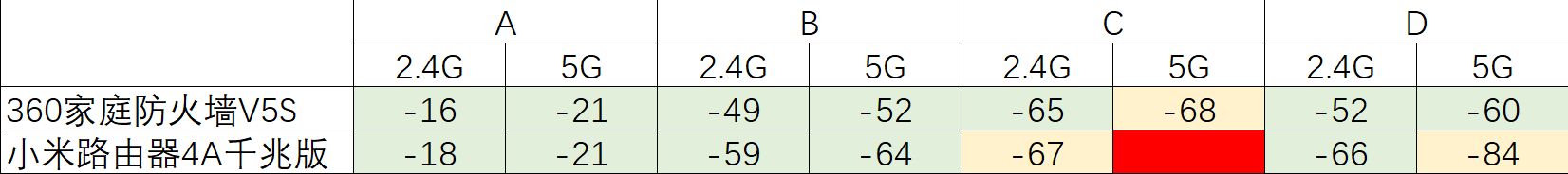

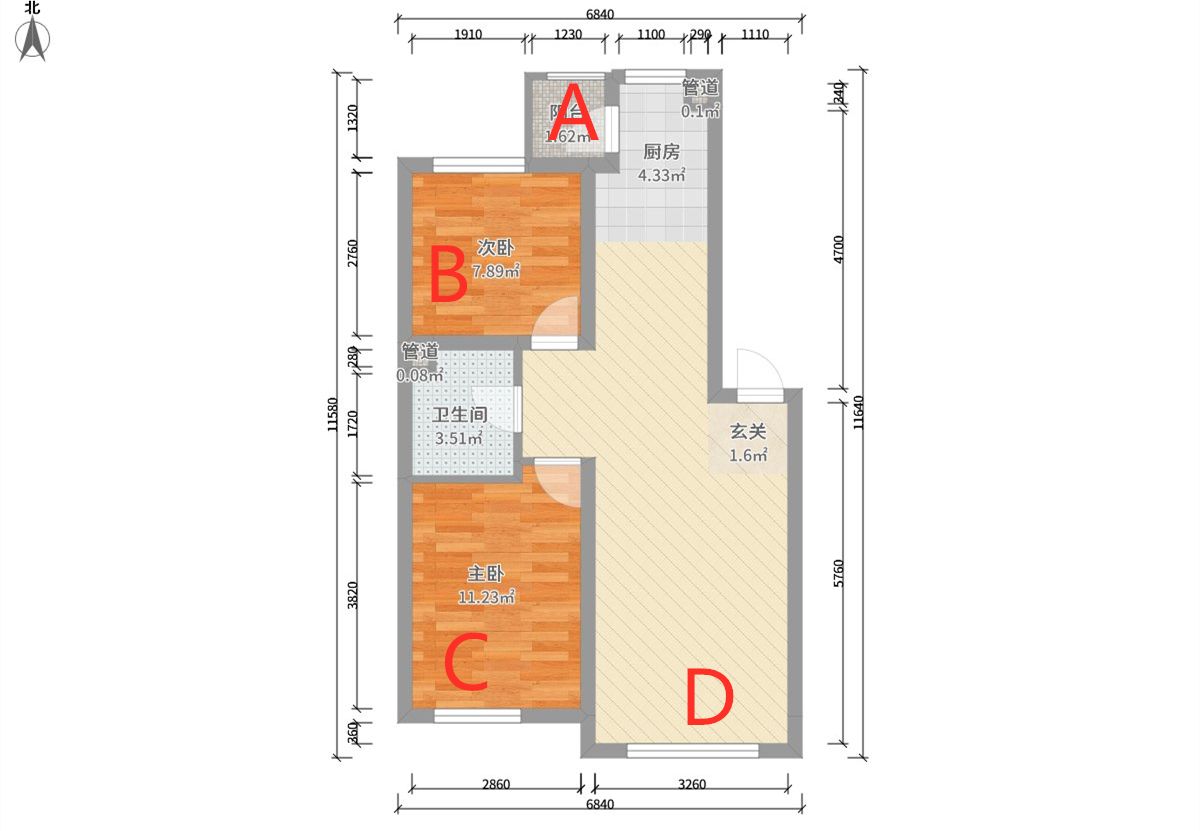

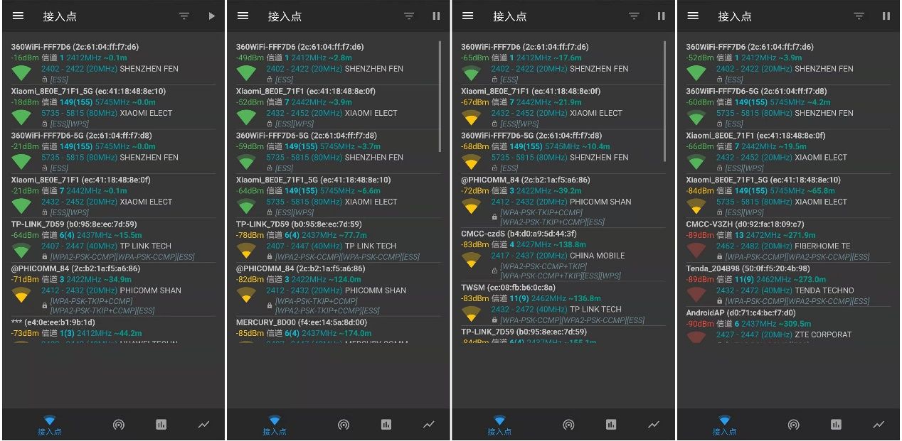

路由器除了速率,另一个特别重要的方面就是信号问题,大家都会关注,百元路由器是否能够覆盖我们的屋子。这里以我家为例,因为地处东北,墙面厚度一般都在40CM以上,建筑面积75㎡,使用面积为55㎡,两室一厅一卫的标准户型,无论面积还是格局都有比较强的可参考性。我将路由器放在最远的阳台位置(A点)测试近距离信号强度,在次卧(B点)相隔一堵墙,在主卧(C点)相隔三堵墙,在客厅窗户(D点)对角线做信号对比。 002123xpb70gp6gn6pi77b.jpg
当处在A点的时候,两者2.4G信号均在-20dBm以下,5G信号在-21dBm,信号均为绿色,信号强度极强;在B点的位置,2.4G信号,360家庭防火墙V5S降低到了-49 dBm,而小米路由器4A为-52 dBm,相差不大,仍然可以非常流畅地上网,5G信号360家庭防火墙V5S为-59 dBm,小米路由器4A为-64 dBm,虽然两者有一定差距,但是基本可以忽略,上网的流畅性也完全不受影响;C点可以说是整个屋子信号最差的地方了,2.4G信号下360家庭防火墙V5S为-65 dBm,仍然为绿色,可以流畅上网,小米路由器4A为-67 dBm,虽然变为黄色,但是差距不大,重要的是5G部分,360家庭防火墙V5S仍然有信号,且信号强度为-68 dBm,上网速度影响并不大,但是小米路由器4A居然在黄色区间已经搜不到了,产生了巨大的延迟,5G穿透受到严重影响,基本无法使用;在D点的情况下,360家庭防火墙V5S的5G信号居然超越了小米路由器4A的2.4G,这点是令我十分惊讶的,多次重复测试依然是这个数值,并且小米路由器4A的5G信号依然不畅通。 002123e4zcxy26zcgzcg08.png
其实我们平时放置路由器的时候一般是在客厅的位置,是整个房子的中央,所以测试数据的面积其实可以翻一倍,也就是说其实小米路由器4A面对使用面积55平米左右的屋子其实也是没有问题的,而360家庭防火墙V5S可以挑战不使用中继路由,直接覆盖100㎡以上使用面积的房子,还是十分给力的。 002124qvkgnth3c77gmp44.jpg 002124byit3si8jnyaxffi.jpg

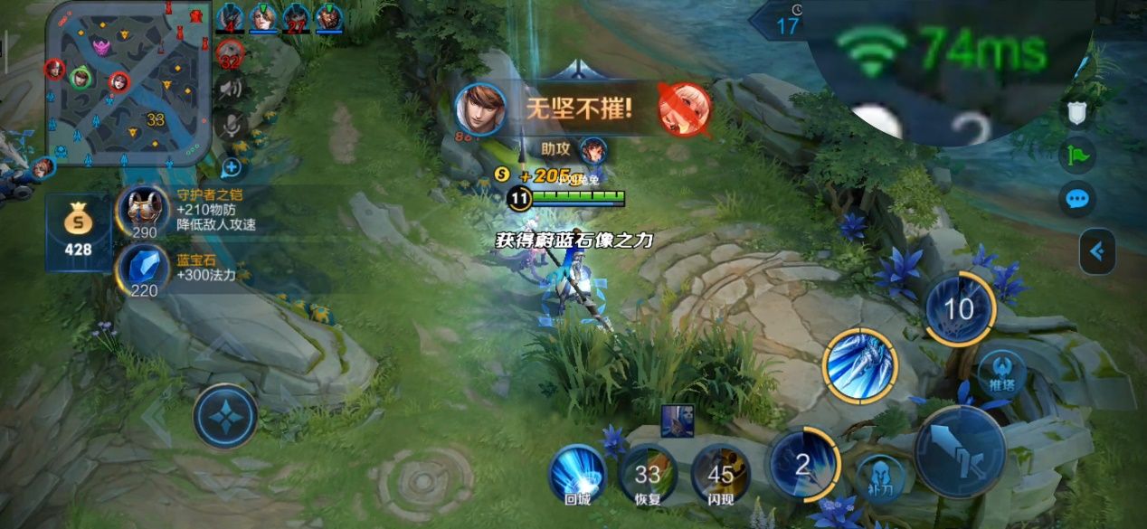

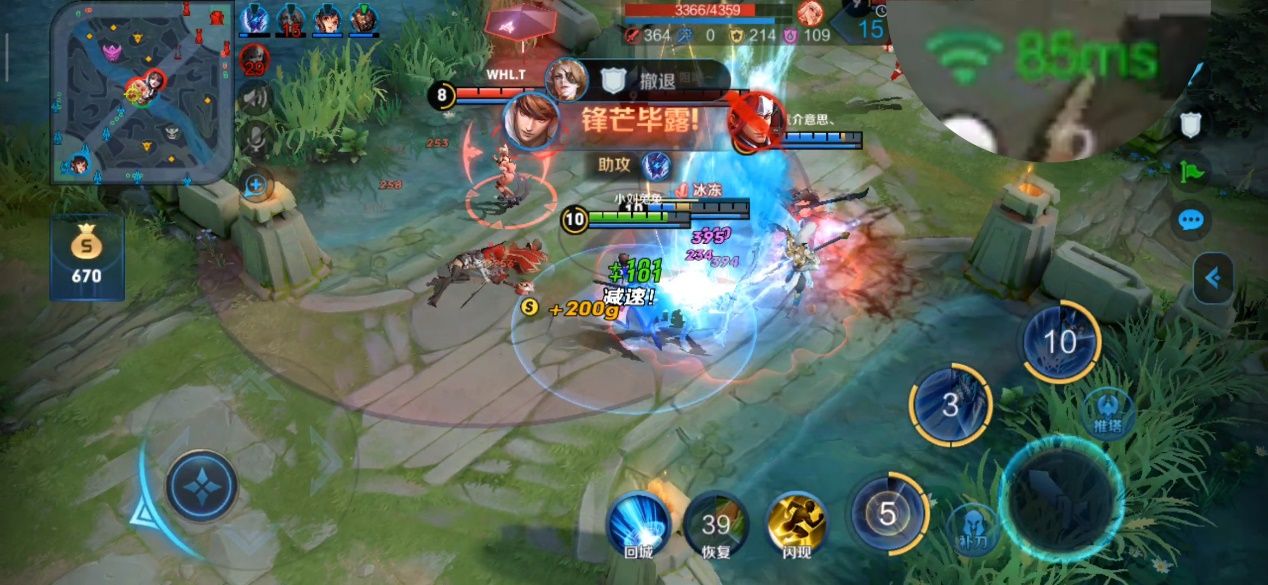

在多设备同时连入的情况下,两者分配策略都很优秀,我使用100M宽带,同时开启台式电脑、小米笔记本、IPAD MINI、MIPAD和两台电视同时开启视频,进行王者荣耀的时候,两者的延迟都在80ms左右,并且没有出现断线情况,都能够较为流畅的游戏,所以现在的大牌路由器其实都已经摆脱了以往“一人下载,全家断网”的尴尬情况 002124fpa5bst0sk00hf8r.png

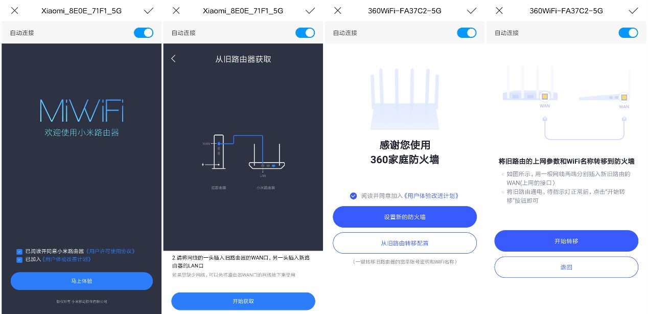

路由器进阶的另一个重要指标就是APP的设计,一个优秀的APP有的时候带来的便利甚至不必硬件的效果少。首先,十分给力的是两者均支持一键从路由器导入功能,话说每次换路由器去找宽带运营商的账密都是一个极其麻烦的事情,极少有人会保留,但是联系运营商询问又很麻烦,但是有了导入功能就省去了很多步骤,给两个路由器都点赞(顺便DISS一下万年不变的小学生TP设计,太不人性化),但是需要注意的是小米路由器4A需要手动设置新WiFi的名称,但是360家庭防火墙V5S支持直接同步旧路由WiFi的所有设置,这样家里的大部分无线网络就可以无需重新设置,直接连接成功了。 002124pqmvr4q5zeeqo64z.jpg

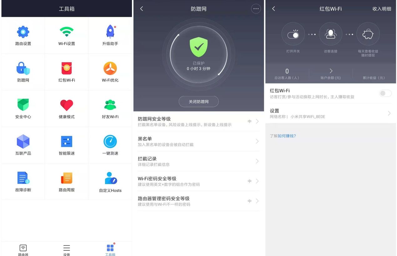

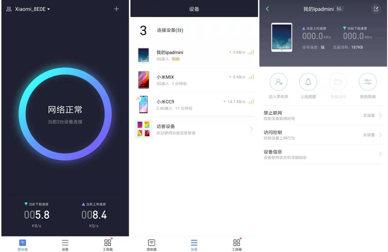

小米路由器4A使用的是“小米WiFi”,必须登录小米账号才可以使用,主页面非常的简约,中间是网络状态,和连接到网络的数量,下方是上传及下载速度,主要信息清晰明了。点击下方的设备按钮可以切换到设备详细信息,同时点开需要操作的设备名称可以控制设备的联网权限。 002125pl7zh5es3mew37s4.jpg
在工具箱中内置了具体的设置内容,包括路由的常用参数设置,防蹭网参数设置、安全中心等等,最大的特色是小米的红包WiFi功能,如果开启以后可以让别人连接到你的网络,按照时间付款,但是据说抽成厉害,基本没啥收入。 002125a0plfqpqhrovopx5.jpg

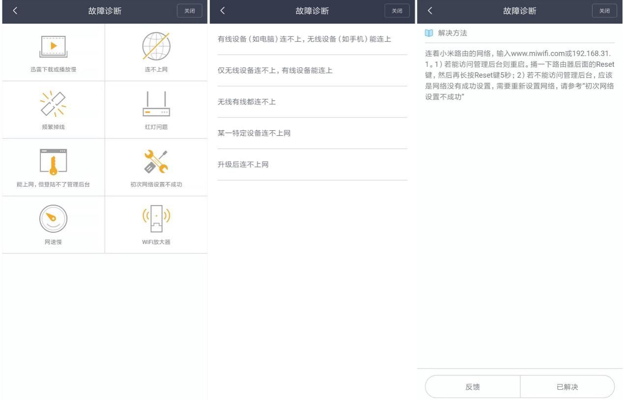

最令我惊讶的是故障诊断界面居然是问答形式的,当有故障的时候点击故障内容,可以看到文字版的说明,我想说,看得懂的不用看,看不懂的看完这个依然不懂,这个设计满满的机器客服既视感,有点不诚心啊。。。 002125pcoi666yy1ro3a67.jpg

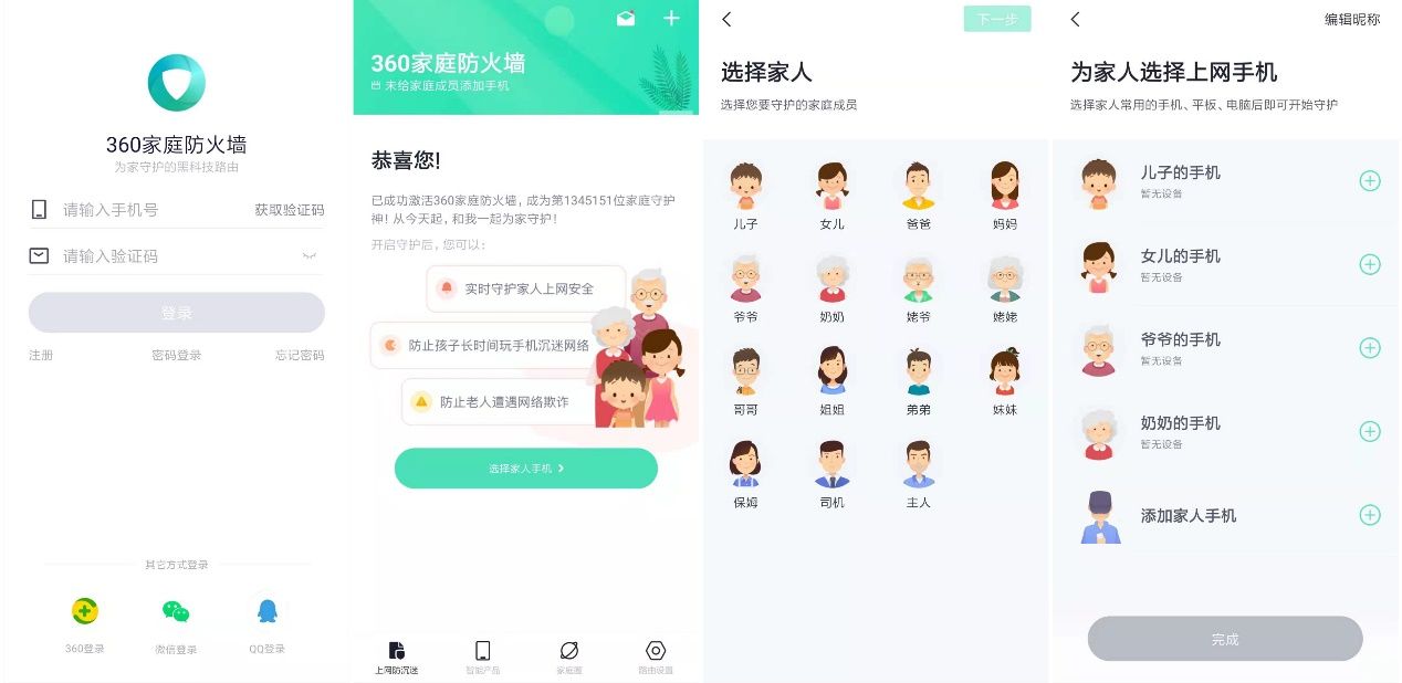

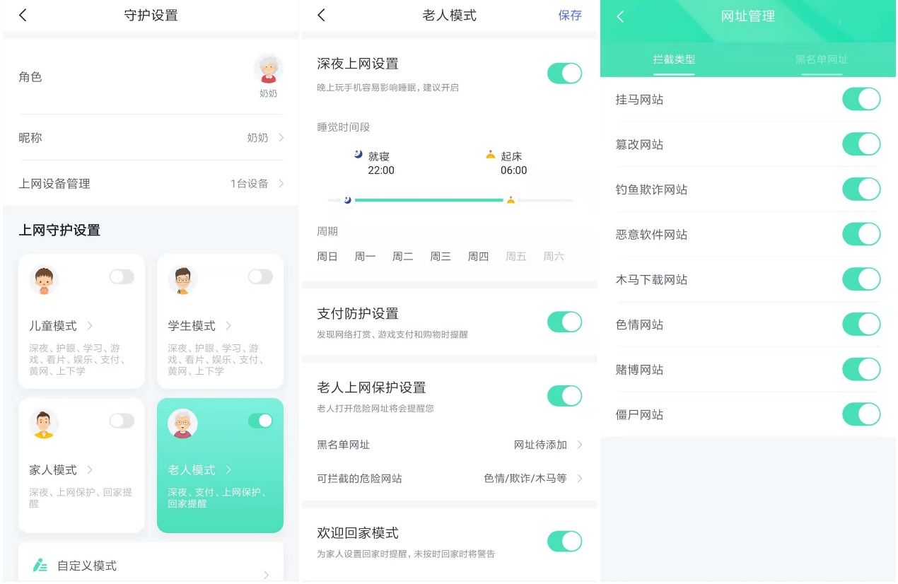

360家庭防火墙V5S使用的是360家庭防火墙APP,可以使用微信、QQ和360账号均可登录,界面相对功能就多了很多,与小米的软件设计理念完全不同,它内置了家庭成员的设备绑定功能,以人为单位进行管理,比如将孩子的设备都绑定在他自己的成员下,并且内置了4+1五个大模式,无需一项一项设计,直接就可以套用模板。 002125uzyf0apy07w3l7l6.jpg

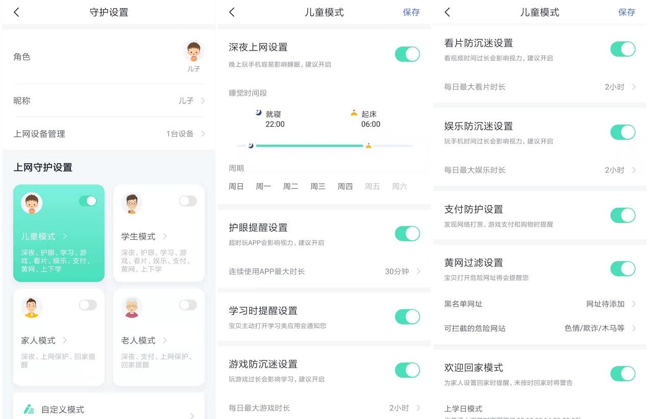

比如孩子的设备直接就可以开启儿童模式,这样自动就可以对孩子的所有设备联网时间进行控制,禁止非上网时段他的网络连接,还兼具游戏防沉迷、看片防沉迷、娱乐防沉迷和支付提醒等等一系列功能,让孩子的上网行为都尽在掌握之下。 002125gj36c3jcobzknduf.jpg
家里有老人也可以开启老人模式,防止老人打开诈骗网站,产生财产损失。更贴心的是能够提供回家和出门的提醒,以防老人意外出门,或者长时间未归,即使儿女在上班的时候也能知道老人的外出情况,第一时间解决潜在危险。 002126dpnnzoqozvff6pye.jpg

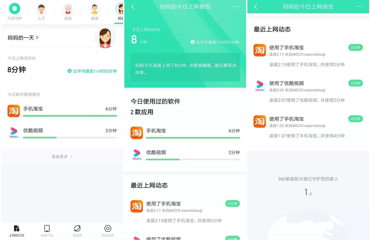

更加实用的是360家庭防火墙APP支持单个APP的上网时长查询,在什么时段,哪个人,打开了什么APP,看了多久,一目了然,老公打了太久的游戏,老婆可以查看得到,及时提醒老公注意休息;老婆上了太长时间的淘宝,老公去问问老婆购物车里有什么她心仪已久的东西,给她一个小惊喜,让生活有更多的乐趣。 002126pz3ol9131c90srur.jpg

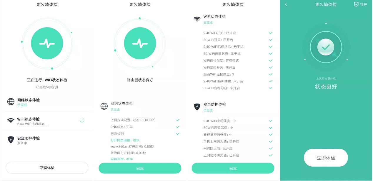

另外360作为一家由安全软件而闻名的厂商,在安全防护和软件优化上也是有着得天独厚的优势,同样支持电脑360安全卫士的一键体检功能,只需要点开路由设置中的防火墙体检就可以完成自动检测,自动排除风险,即使是完全没有路由知识的人也可以轻松搞定。 002126c36mdt5t0zpjh4ej.jpg 002126nmw2iq2wxinto0qi.jpg
