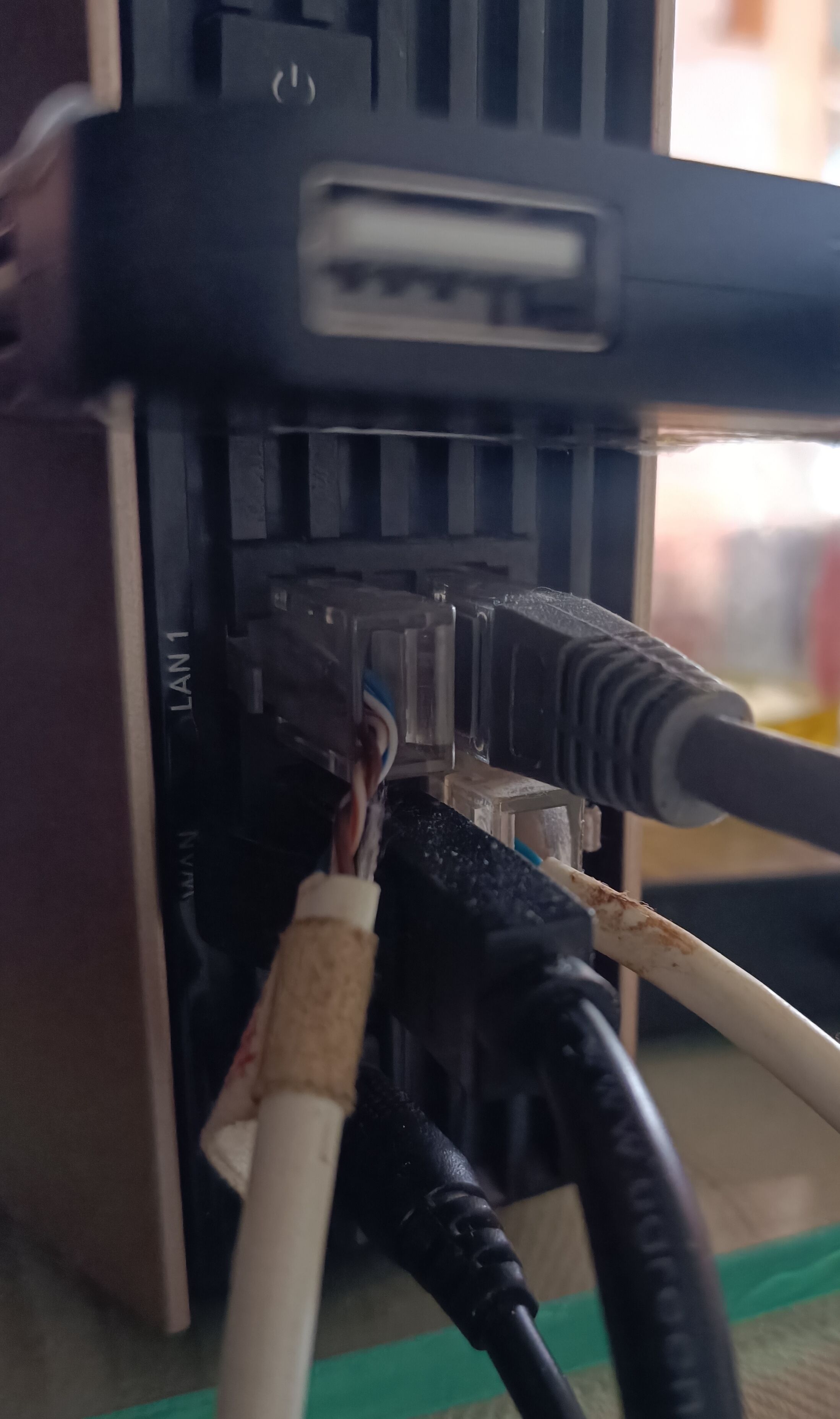

比如我用的K3路由(白嫖的)刷了梅林固件,这个路由器后面一共一个wan口和3个lan口,首条进线自然是插wan口的,第二条光猫接出来的线可以插lan口任意一个,具体是哪个对应哪个,看插口这里的提示信息。 002058g1bg8jn4uxb8qnjm.png

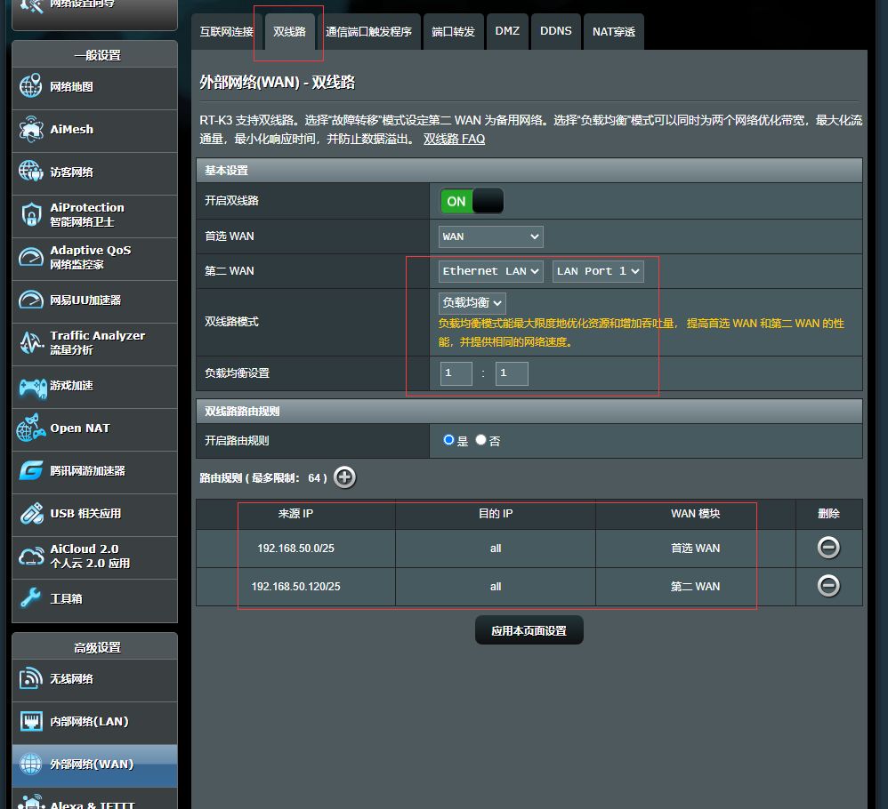

然后就可以在后台的外部网络里开启双线路,在第二wan这里设置对应的那个lan口。为了让2条线路都能同时使用,这里就需要设置成负载均衡,并且调度是1:1。
由于华硕的这个双线路调度是存在些许问题的,用自动的算法,可能比单线路访问还要慢。所以还是让对应IP段的设备指定走哪条线路来的更实际点,所以下面的路由规则就必须要开启并设置。如图指定内网IP段的设置。 002058cicutxgl3c2mciib.png

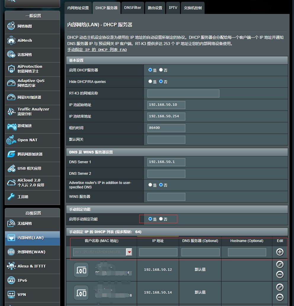

为了更好的管理内网设备(现在的智能家居联网设备真心多),请先整理下所有联网的mac地址,自己做一份mac和ip对照的表格,然后手工在内部网络里一个个的填上吧。这里就需要考虑哪些设备走哪条线路了。比如对网络稳定性比较看重的设备,那么电信网络一般作为首选,对网络要求不高的,那么就分到另一条上。
这样设置后,可以对局域网内的设备更好的分流使用网络了,还不快试试!
