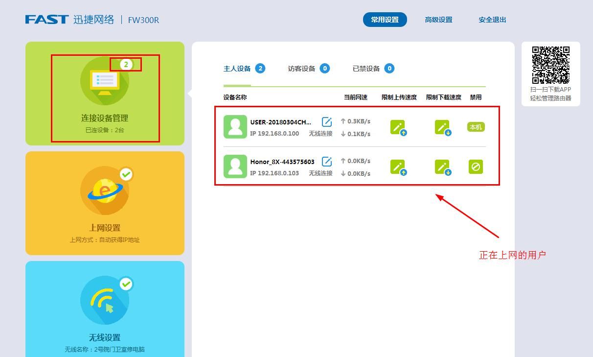

第一点:无线网络被别人蹭了
如果我的无线网络被其它的人蹭网,我们在无线路由器中可以查看,是否有人连接了你的路由器并占用宽带。
我们以迅捷路由器为演示,首先输入路由器的地址,登录之后在"连接设备管理"中查看是否有陌生的设备,选择"禁用"即可关闭。 002055l7godjiqhvfip224.jpg

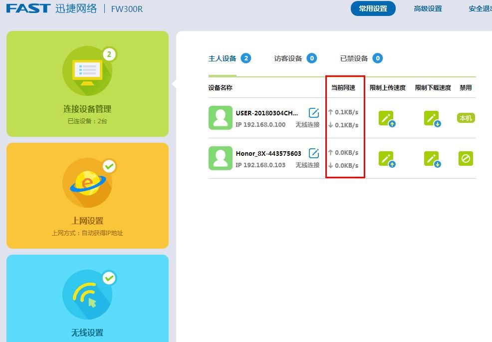

第二点:有非常占用流量的应用或者设备
在整个网络中,如果有收到其他维修同行的一台设备占用非常高的下载速度,其它设备使用网络就会非常不稳定,感觉非常的慢。解决方法:在路由器界面查看上网用户的当前网速,这样你可选择限制其网速。 002055slgz6287uvq25vtz.jpg
特别注意:现在很多家里有智能电视,是直接使用无线网络观看电视,这样是非常占用网络的哦。(越高清的画面要求的网速越高)

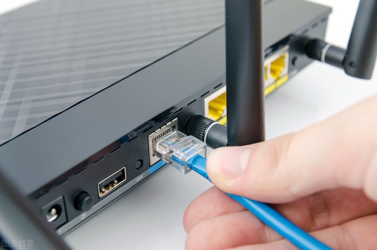

第四点:网络线路连接问题
如果使用的网线与路由器连接不好也会造成网络延迟或不稳定,先排除电信网络的问题,光纤猫与无线路由器连接的网线更换试一下。 002056ur5ic2qk7klmimm7.jpg

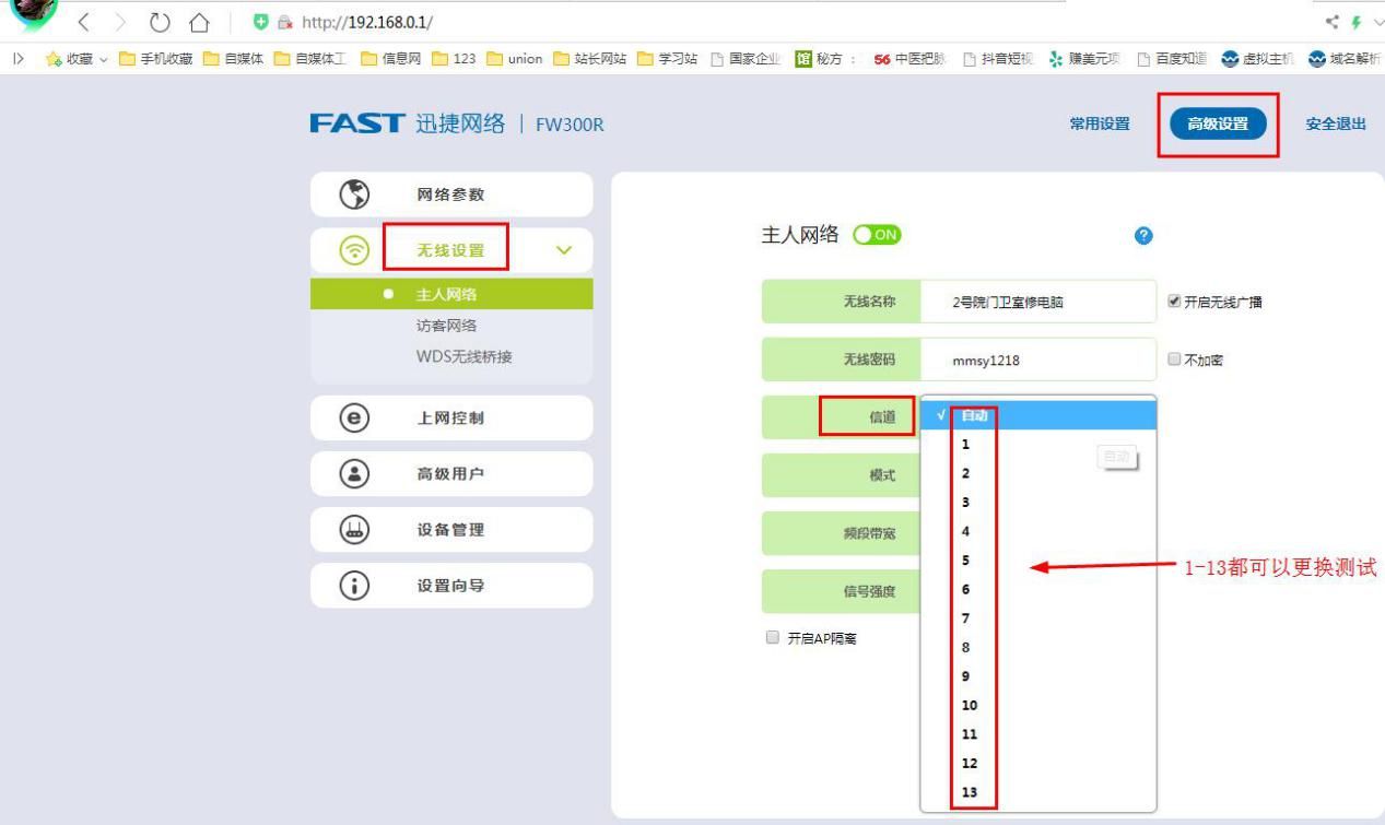

第五点:可能是无线信号干扰
1. 如果离无线路由器距离较远或者中间障碍物太多导致的网络不稳定,近距离测试看是否问题解决。
2. 减少无线的干扰情况,尽量远离无线电话、无线键盘鼠标、微波炉等产生无线干扰的电子设备。
3. 修改无线信道以改善其它设备对它的干扰,可能周围有其它设备占用无线信号信道,同一个信道会导致网络不稳定,解决方法直收到故障机改信道。(方法如图) 002056oo5u06o6snutg62w.jpg
最后补充一下:路由器长时间运行发热量大也会导致网络不稳定,时好时坏,建议经常断电关一下,把路由器安装在通风良好的地方。
