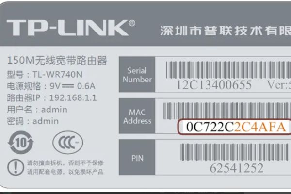

1、首先需要将电脑连接到路由器的网络,台式电脑通过网线连接路由器接口,笔记本电脑需要连接路由器的wifi网络;
2、然后我们在路由器背面的贴纸中可以查看路由器的管理地址信息,不同的路由器登录地址都是不同的,小伙伴们自行查看;
3、我们在浏览器中输入登陆地址,进入到路由器的管理页面,输入管理员密码啊,登录到路由器的设置页面;
4、在路由器的设置页面中,找到并打开无线设置或者WiFi设置菜单,进去后就可以重新设置wifi密码了。

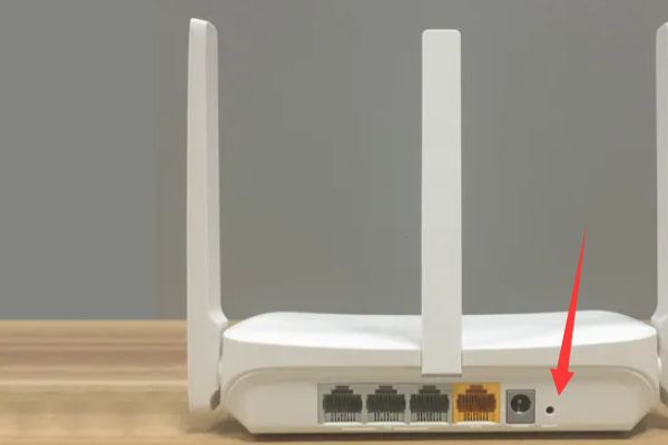

1、路由器背面小孔为复位键,或者是小按钮,一般表示有reset,黄色网线接口为WAN口,用于连接墙上网线插座或者交换机的网线,路由器重置方法:路由器通电状态下长按复位键大概十秒左右。

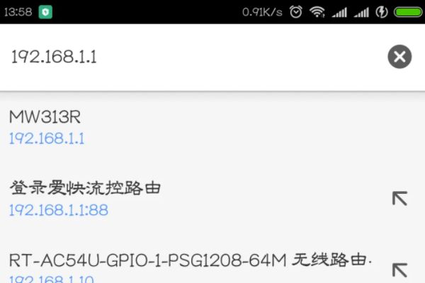

3、连接成功后打开浏览器,在网址栏中输入路由器管理地址,进入管理页面,地址一般标在路由器背面标签位置。进入设置界面,设置路由器管理密码。

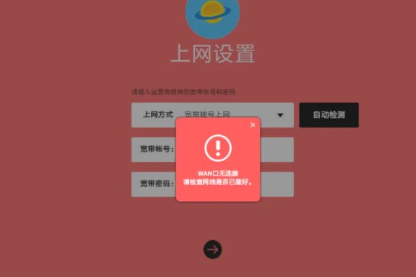

4、此界面用于设置宽带账号密码,宽带账号一般为电信手机号码,密码为手机号码后六位。如在设置中提示WAN口未连接表示路由后面的网线未插好。

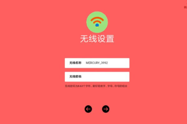

5、设置无线WiFi名称,密码,密码请牢记,保存之后路由会自动重启,在手机WiFi中搜索设置的无线WiFi名称,输入密码连接,使用浏览器打开网页测试宽带能否使用。

1.在路由器网线口一侧,按住reset按钮7秒以上,注意此重置按钮可能需要牙签才能按到。按下持续时间需要7秒以上,看到所有指示灯同时闪亮一下后表示重置成功;
