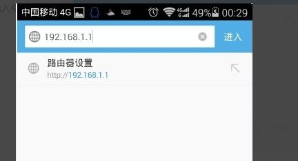

1.打开手机的任意一款手机浏览器,在浏览器地址栏中输入192.168.1.1回车,部分路由器(如腾达)的默认地址为192.168.0.1,如果默认地址有作修改,请输入修改后的路由器IP地址。

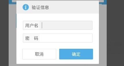

2.输入路由器登陆的账号和密码,不同品牌有不同的默认的账号密码,老旧的TPLINK 账户和密码均为admin,新固件默认为空,第一次使用必须设置登录账户和密码。

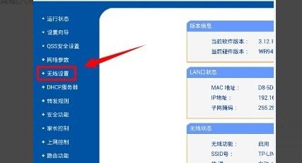

3.登陆后进入到总界面将画面移动到左侧,点击菜单栏的无线设置,展开菜单。

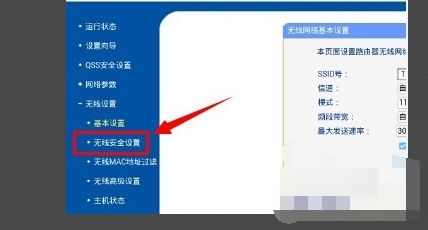

4.点击无线设置的二级菜单中,无线安全设置。

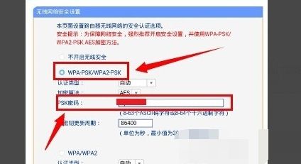

5.将画面移动到右边,在这里建议选择加密方式为WPA-PSK/WPA2-PSK,这种加密方式更安全,不容易被破解。在PSK密码中输入需要设置的wifi密码,密码长度为8-16位。
6.设置完成之后,滑动屏幕,找到保存按钮,点击保存设置。这样就解决了如何用手机修改路由器管理员密码的问题了。
