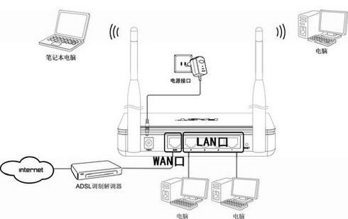

设备的物理连接:有线连接的电脑连接路由器的LAN口,外网过来的网线连接路由器的WAN口,无线连接的通过路由器设置后通过无线功能连接到路由器。

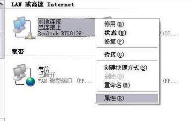

02
建立正确的网络设置:设置电脑的IP地址。右键点击“网上邻居”——“属性”。

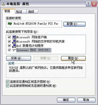

03
“本地连接”——“属性”。
04
点击TCP/IP后点击“属性”。

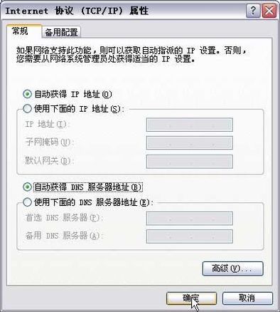

05
将IP地址设置为“自动获取IP地址”。

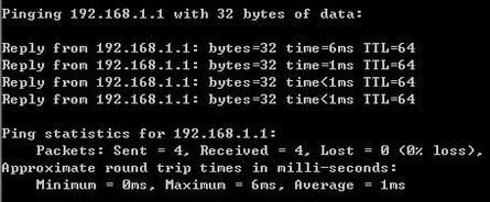

测试和检查计算机和路由器之间是否连通。点击“开始”——“运行”——“输入CMD”点击确定。在打开的CMD窗口中输入ping 192.168.1.1 其结果显示如下。说明已近与路由器连通了。

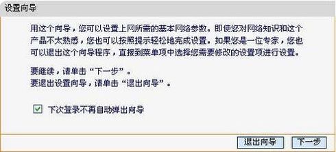

如果用户名和密码正确,浏览器将显示管理员模式的画面,并会弹出一个如下图的设置向导页面(如果没有自动弹出的话,可以单击管理员模式画面左边设置向导菜单将它激活)。

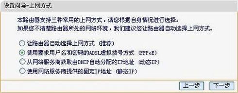

09
单击下一步,进入上网方式选择画面。

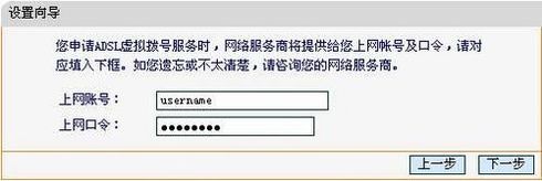

在如下图的界面中输入ISP提供的宽带上网的用户名和密码。

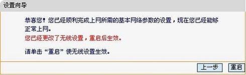

13
设置完成后,单击下一步,如果更改了无线设置,将弹出如下图所示的设置向导完成界面,单击重启使无线设置生效。

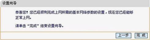

14
如果没有更改无线设置,将弹出如下图所示的设置向导完成界面,单击完成结束设置向导。
