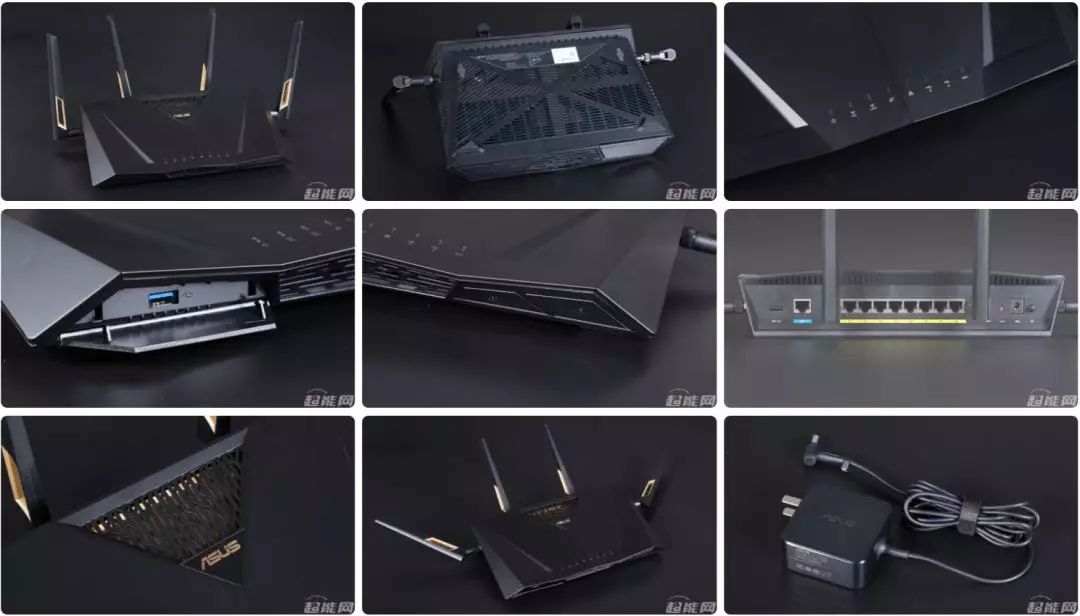

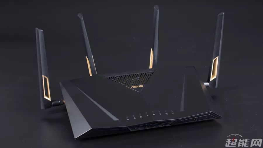

华硕RT-AX88U路由器采用的是金黑配色设计,这也是华硕近年来的一个主题色了,外观上仍然延续了传统的路由器造型,就是一个身体长着四根天线的形状,没有什么很特别的地方, 主要通过棱角和线条来提升自己的识别度,也算是一个很大众化的设计了。
华硕RT-AX88U路由器采用2.4GHz/5GHz双频段设计,支持4X4 MU-MIMO、1024-QAM与OFDMA技术,理论速率为1.2Gbps+4.8Gbps,属于AX6000级别产品。
华硕RT-AX88U路由器基于博通的方案打造,配置有4条可拆卸的全向天线,I/O接口都布置在尾端,共计提供有8个千兆LAN接口和1个千兆WAN接口,另外还有2个USB 3.0接口,一个在路由器后面,另一个则路由器前端,还配置有防尘盖,DC电源接口、LED状态指示灯与WiFi都有独立开关进行控制,电源适配器则是DC19V 2.37A的规格。

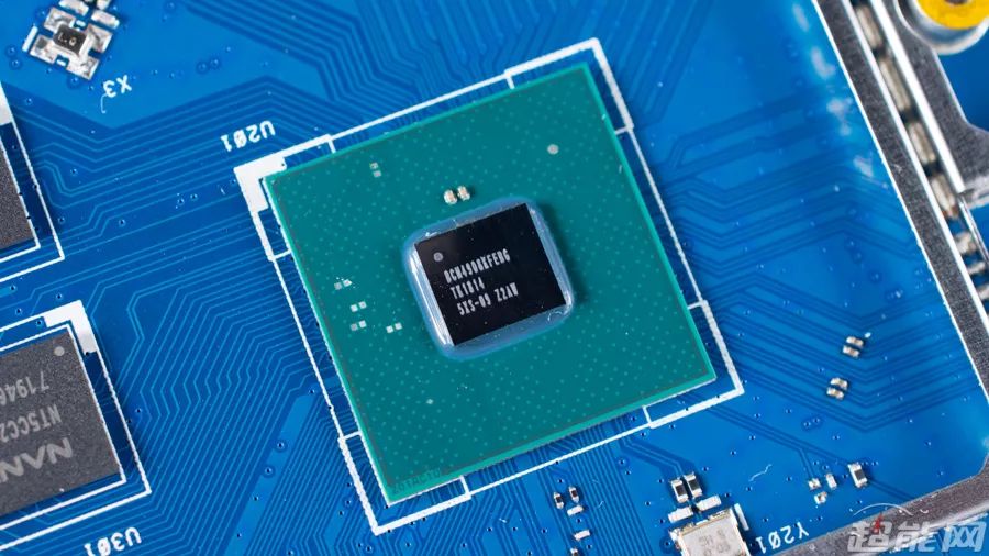

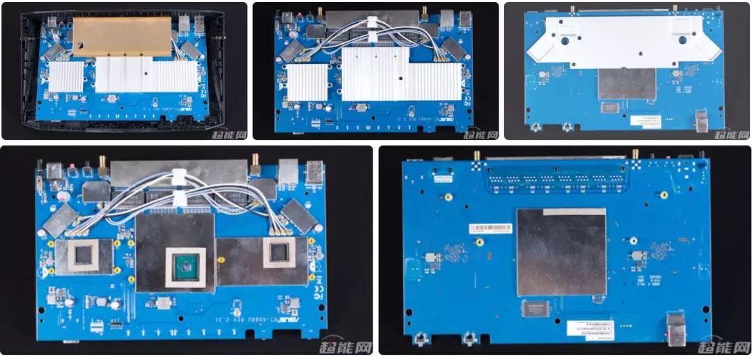

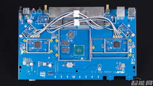

下面我们来看看 华硕RT-AX88U路由器的拆解,路由器采用的是螺丝+卡扣的方式组合,因此拆解难免要动用撬棒之类的工具,有损坏外壳的几率,在加上拆机会失去保修,因此各位玩家就不要自行拆机了。

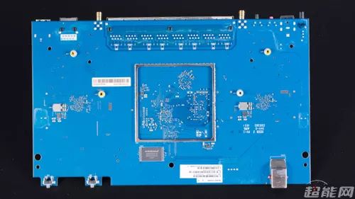

拆开后我们可以看到路由器采用的是蓝色PCB,有两个铝制金属散热片给CPU和无线模块 进行散热,PCB的背面也有一个金属块,辅助散热的同时也给路由器起到配重的作用。

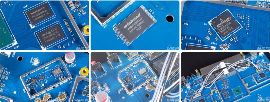

华硕RT-AX88U路由器基于博通的BCM4908处理器打造,是一颗28nm制程工艺、主频为1.8GHz的四核心Cortex-A53架构64位处理器;内存芯片来自南亚,2颗共计1GB的容量;闪存新品则来自Winbond华邦电子,容量为256MB。

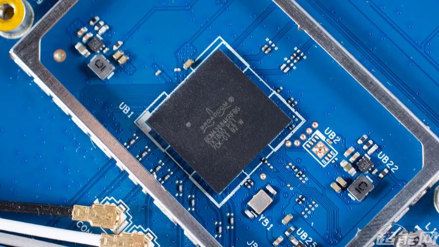

2.4GHz与5GHz网络模组使用的都是博通BCM43684芯片,这是一款采用PCI-E通道的WiFi 6芯片,可以支持802.11a/b/g/n/ac/ax等多种WiFi标准,支持4x4 MU-MIMO、160MHz频宽与1024-QAM技术;另外由于路由器还配置了BCM53134芯片进行LAN接口的扩展,从PCB走线商我们可以看出,路由器的WAN接口和4个LAN接口是直接从处理器扩展出来的,而另外4个LAN接口则是通过BCM53134扩展。

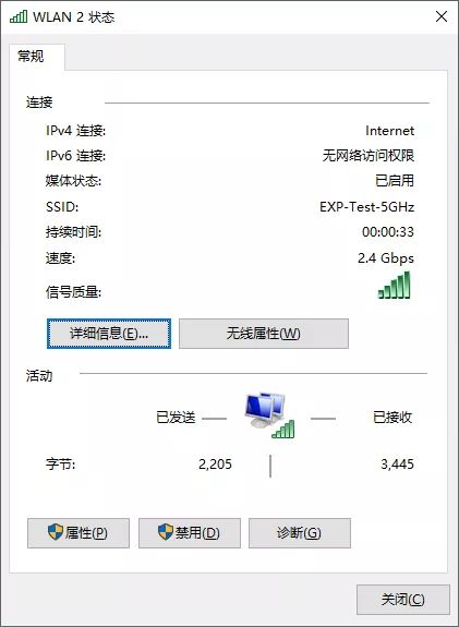

下面我们来看看华硕RT-AX88U路由器的网络效能,目前能支持WiFi 6的终端设备并不多,而且大部分都只能提供2x2 MU-MIMO的支持,也就说大多数都是AX3000级别的产品,这也会是未来WiFi 6设备的主流水平。这次我们的测试是基于英特尔AX200无线网卡进行的,虽然这个网卡不能完全发挥路由器的性能,但它是目前大众最容易接触到的WiFi 6无线网卡,测试结果更有参考价值。
002021vxs7tpxxap7tz33x.png 英特尔AX200网卡连接华硕RT-AX88U路由器

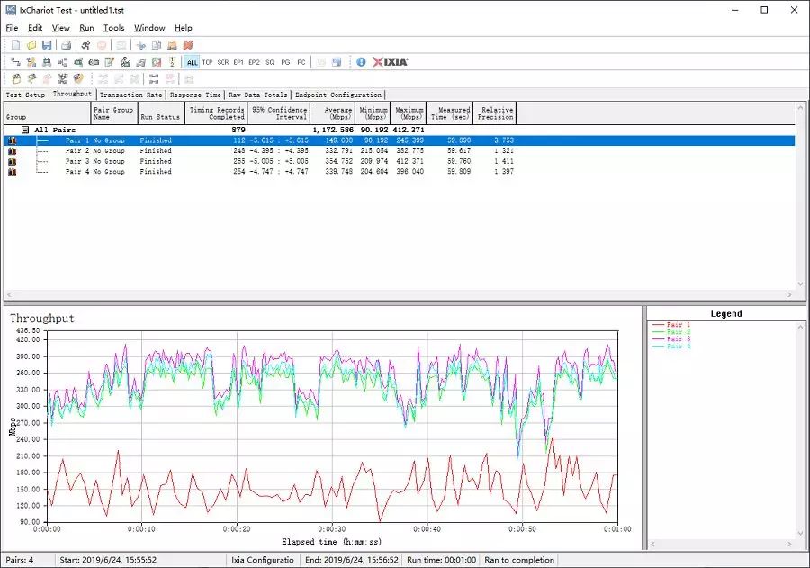

我们的网络效能的测试主要使用IxChariot 6.7和EndPoint 7.3软件进行,测试时路由器的2.4GHz/5GHz无线网络均启用WPA2安全模式,设置有8位数密码,并启用DHCP服务。测试环境是在我们的办公室中,除了我们原有的WiFi网络外,周边也有存在其他的WiFi网络,我们认为这样的环境是比较接近实际使用环境的。
WiFi 6的优势主要集中在5Ghz频段方面,因此我们这次的体验主要集中在5GHz频段上。为了让网卡与路由器的效能可以更好地发挥,这次我们是让AX200网卡通过5GHz频段网络同时与两台带千兆LAN接口的电脑传输数据的方式栏进行测试。从测试成绩来看,这样的设定下,RT-AX88U路由器跑出了1172Mbps的5GHz频段速率,这个成绩已经相当不错了,已经超过了千兆LAN的速率,在目前大部分的使用环境中都不会造成速率上的瓶颈。
