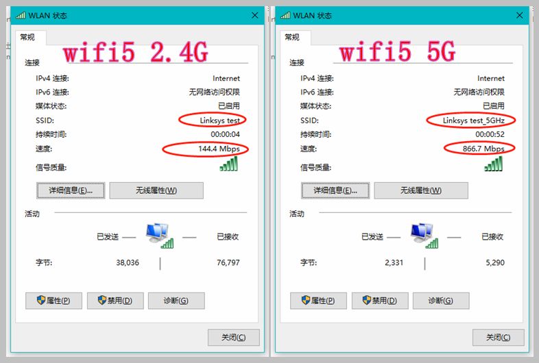

▼我们先看一下连接后的理论速度。下图是intel Ax200连接ea8300的连接理论速度,可以看到在wifi5的标准下,2.4G频段的理论速度为144.4Mbps,5G频段的理论速度为866.7Mbps 001955ov7326u6eesce2qj.png

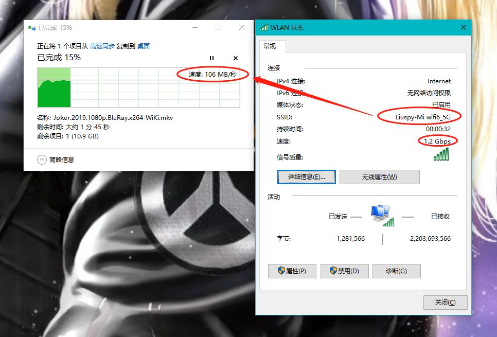

▼wifi6的优势就在于速度的提升,下图是intel Ax200连接小米AX3600的理论速度,在wifi6的标准下,2.4G频段的理论速度为287Mbps,5G频段的理论速度为1.2Gbps。5G频段下的理论连接速度无法突破1.2Gbps,这也说明现阶段固件系统的AX3600是不支持在160Mhz下工作的。因为2*2 mu-mimo 160Mhz的理论速度为2.4Gbps。 001955e6lq11bj5kszlluy.png
以上只是理论上的连接速度,实际速度我们还点进行内网的速度测试对比一下。内网传输我们只在5G频段下进行测试,测试条件为通过wifi连接路由器,借助SMB协议下载内网NAS中的电影。
▼首先楼主先测试了小米AX3600的内网拷速度。可以看到这个速度已经达到100+MB/s。受限于千兆内网的连接速度,所以无法达到1.2G的理论速度,可见在wifi6的标准下,有线千兆网络已经成为瓶颈了。 001955en5nf8s8s85st83n.png

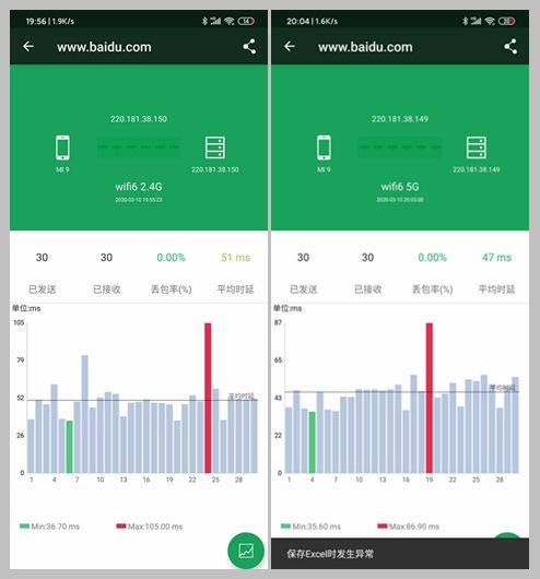

▼延迟方面和linksys的产品差距不大。下图是半分钟的ping百度测试,可看到在2.4G和5G频段下,基本都稳定在50ms左右。这个延迟表现完全可以接受。 001956j9nnngnc02wvgpng.jpg
▼对比下linksys的延迟表现,基本上完全相同。甚至小米ax3600在2.4G频段的延迟还领先linksys 1ms。 001956qtftuzrsrzsppom2.jpg
最后总结:小米祖传的垃圾固件坑还没有完全填平,长时间运行仍然偶发性存在断流和掉线的问题,不过通过每天定时的重启会有很大的缓解,算是间接的补救吧。延迟方面AX3600表现没有任何问题,符合一款优秀路由器的标准三、使用体验评测

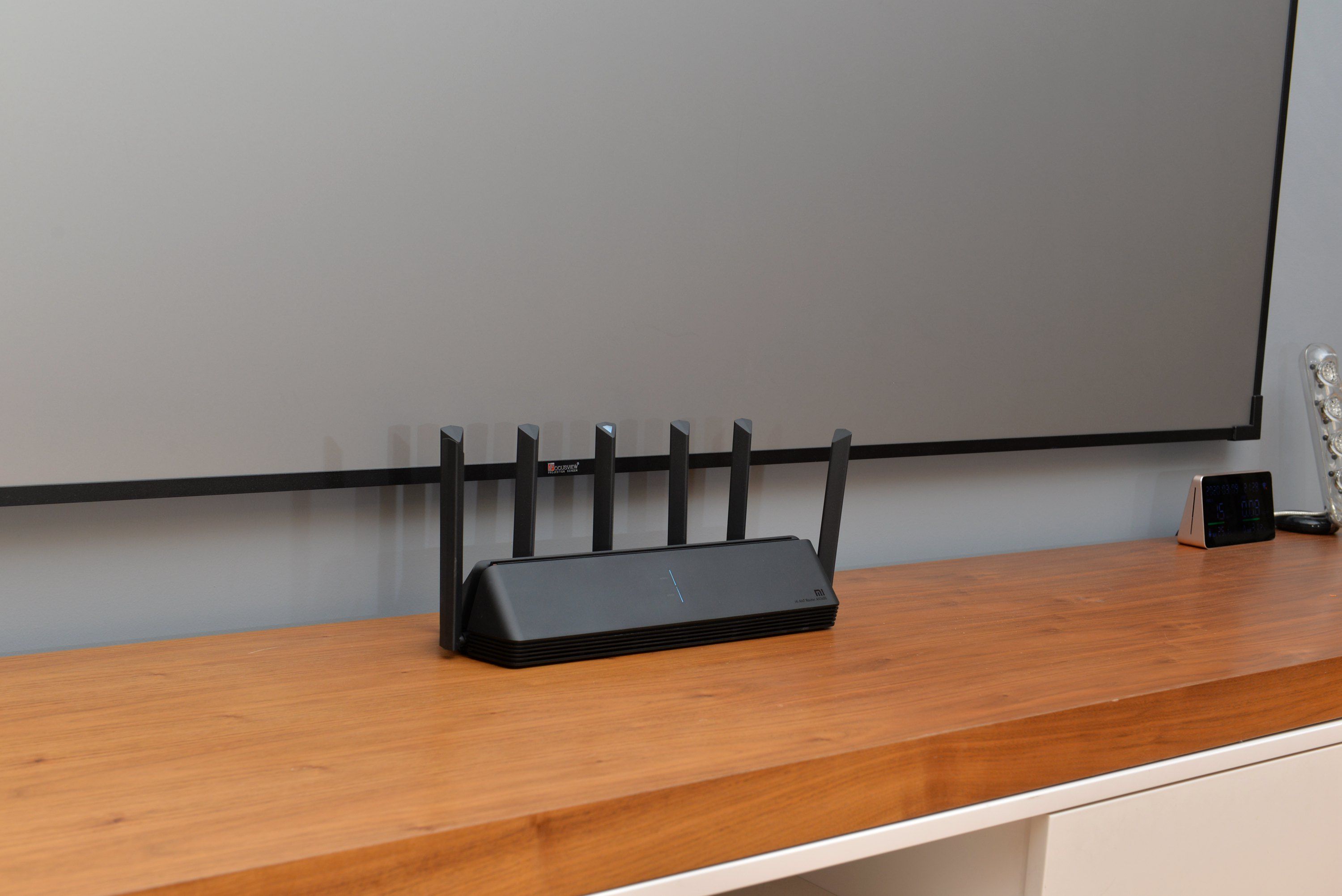

▼在部署体验中AX3600的优势还是体现在颜值方面,小米的设计师真的应该加一个鸡腿。相对于传统的路由器产品,小米的设计确实是惊艳到我了。 001956x69z98bbqvcnou66.jpg 001956wpwz1hl7wvubwh59.jpg

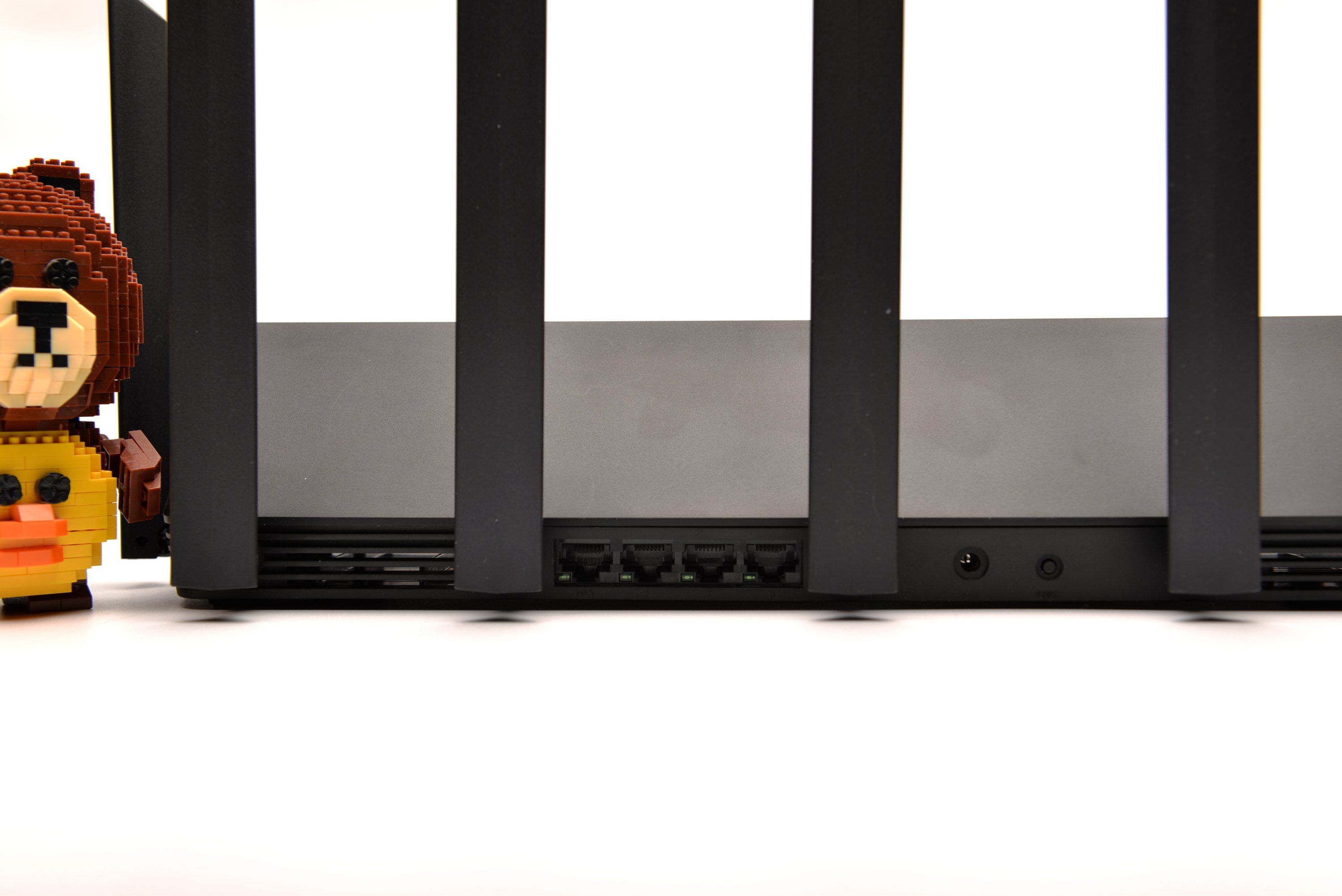

▼这款路由器的宽度度非常的长,不过在如此宽的机身上只配置了1个WAN+3个LAN口的组合多少显得太寒酸了。如果你有线设备多的话,3个LAN恐怕真的不够用 001957ynr8i9d2r23b39rn.jpg
▼在家居的摆放中非常的硬核,尤其是7根外置天线霸气侧漏。长条形的外形设计,别具一格。这个颜值我给满分! 001957izijra9qa0mnpgvs.jpg

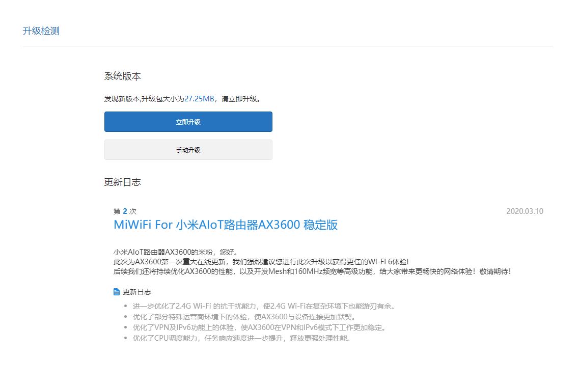

▼系统升级界面的提示,也验证了我上文的结论。小米AX3600硬件上是支持160Mhz的5G连接的,只是固件层面还不支持。现阶段只能使用80Mhz的连接。如果后期160Mh和Mesh加入的话,这款路由器性价比就无敌了。 001958no9zzmce8u7ekw8p.png
