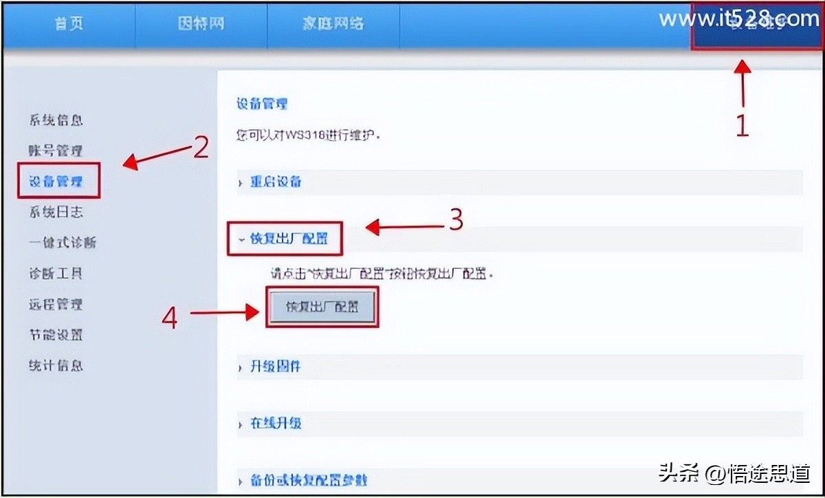

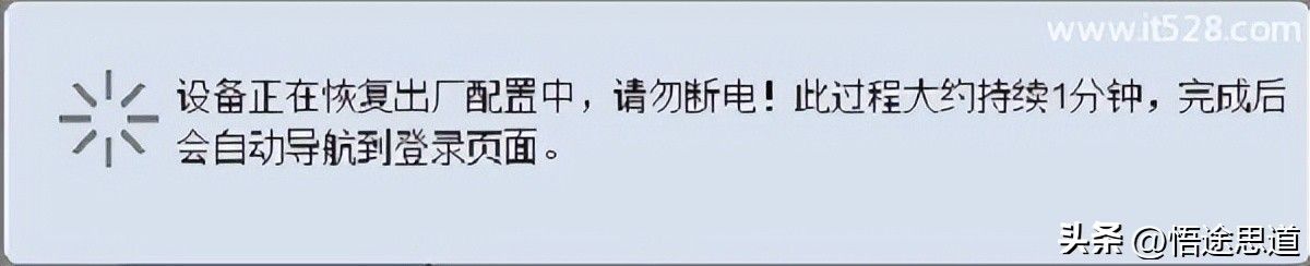

然后会自动恢复出厂设置,如下图所示 001935yiu1c8u9ix1yvyw5.jpg 方法二、按住 复位按钮 恢复出厂设置

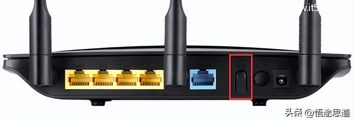

在华为路由器的机身上,有一个复位按钮。一般标注的是WPS/Reset、Reset等,不同型号的华为路由器中,复位按钮标注得可能不一样,请在你的华为路由器中查看。
首先把你的华为路由器接通电源,然后一直按住复位按钮(Reset) 6秒以上的时间,然后松开按钮。此时,该路由器会自动重启,重启时所有的指示灯会熄灭,然后重新闪烁。 001935ke506gbjebinrvrf.jpg
