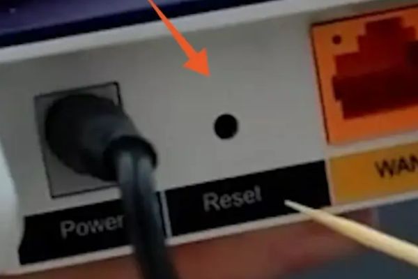

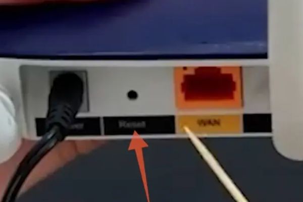

1、先拿一根牙签,找到你的路由器后方的reset的孔洞。
2、用这根牙签戳进这个小孔洞里面,长按五秒钟的时间,将路由器恢复出厂设置。

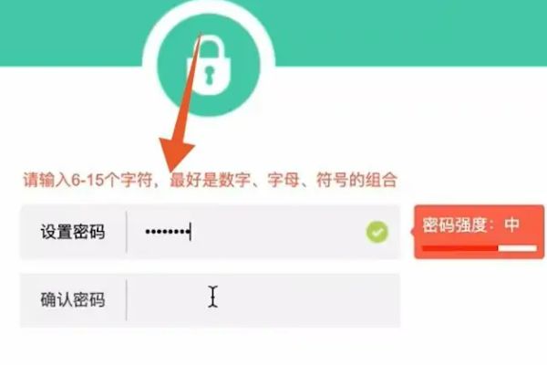

3、再进入到这个路由器的管理地址界面,在第一个页面设置你的管理登录密码。
4、设置好后点击下方箭头符号进入到下一个界面。

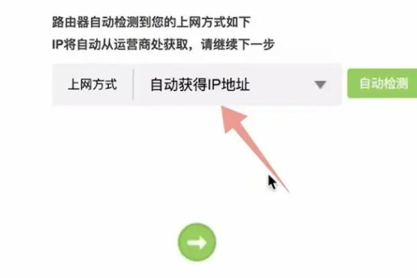

5、在第二个上网设置的界面选择你的上网方式,再点击箭头符号。

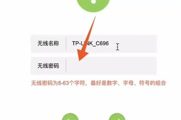

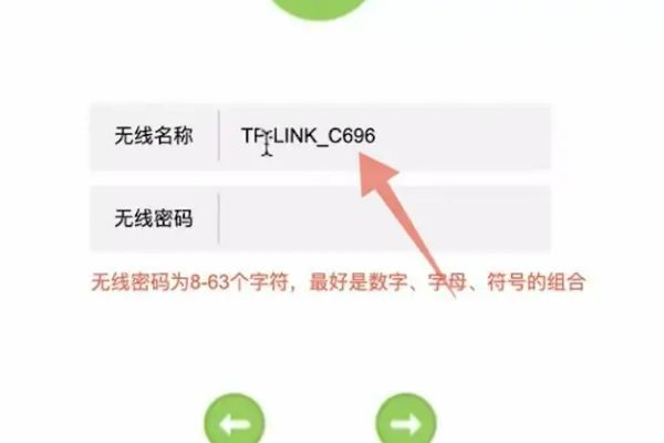

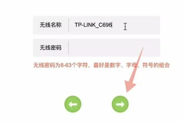

6、进入到第三个无线设置界面后,在无线名称框里面设置你的wifi名称。
7、再在第二个无线密码框里面重新设置你的wifi密码。
8、点击右侧的箭头符号,这样你就可以用新密码连接你的wifi了。

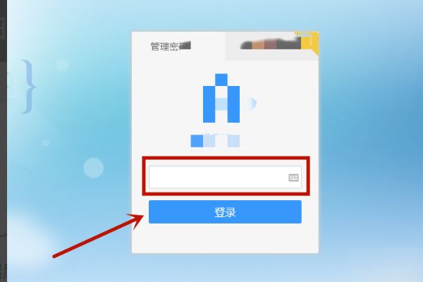

1、首先打开一个浏览器,在浏览器地址位置,输入路由器后盖上的IP,再按一下回车按键。
2、然后会打开无线路由器登录界面,如果第一次登录,就输入无线路由器后面的账号和密码,如果是已经设置过密码,就输入之前的密码。

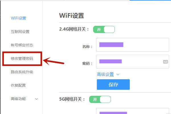

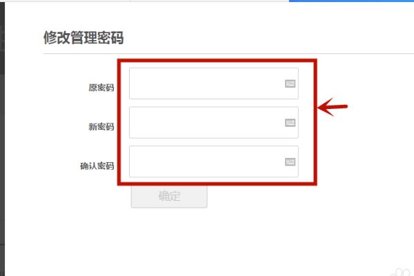

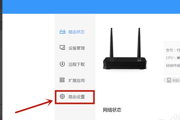

3、然后在进入的界面,点击左侧的【路由器设置】选项。
4、然后在打开的页面,点击【修改管理密码】选项。
5、然后在里面输入原密码、新密码、确认密码并点击确定。

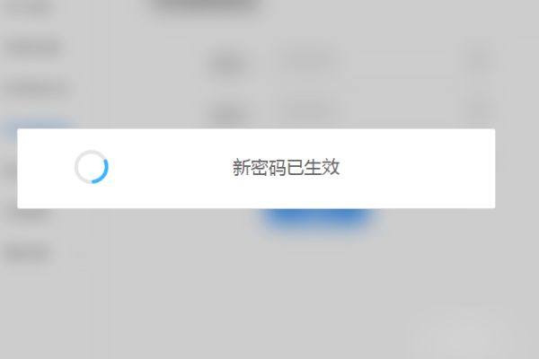

6、最后就会提示新密码已经生效,就代表路由器修改密码成功了。
