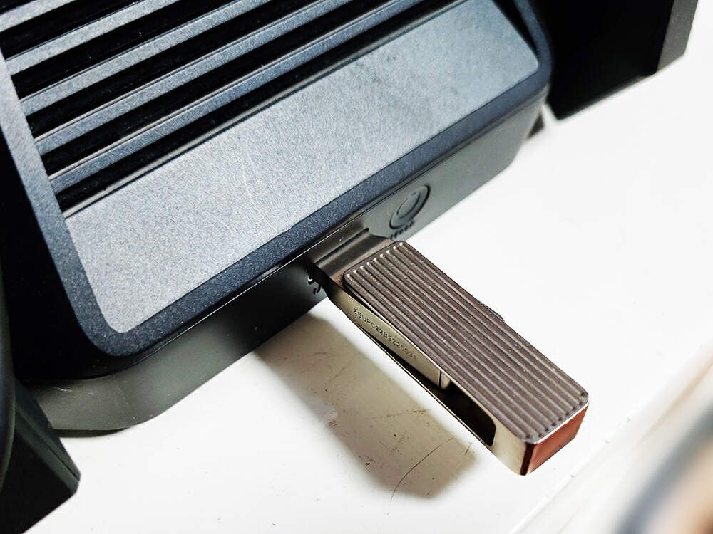

我用的是小米路由器AX9000+小米U盘组合,因为小米路由器AX9000配置有USB3.0 高速接口,支持SAMBA协议,为打造私有云盘提供了硬件与技术支撑。部署也很简单,直接把U盘插在路由器USB接口即可,剩下的就是软件操作了。 001914dyz8qs9ww000a3v3.jpg

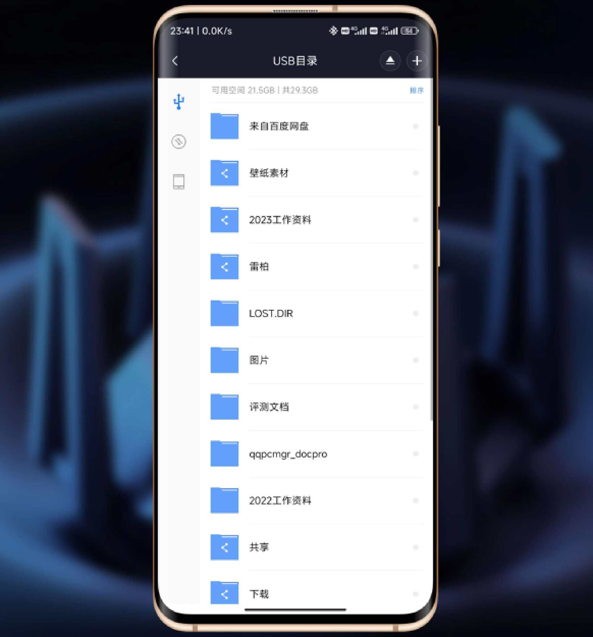

小米路由器AX9000支持米家APP与小米WiFi进行管理,且小米WiFi更适合用于云盘管理。打开小米WiFi,点击设备、我的存储,任意网络都可以查看、下载U盘全部文件,连接小米路由时可上传文件。 001914d90zgq636h99a06l.jpg

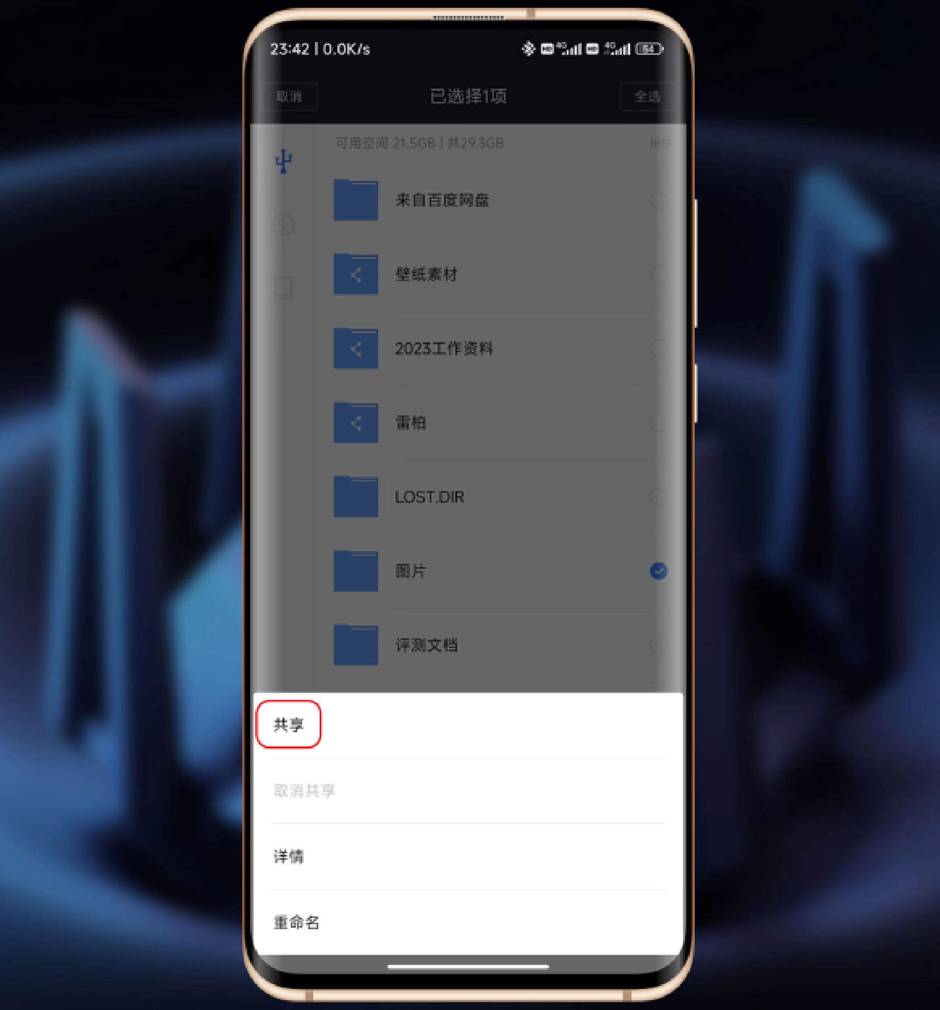

设置共享文件步骤:在文件列表勾选需要共享的文件或文件夹>点击右下角更多>点击共享即可,此时会看到共享文件夹图标上有共享标识。 001914zngb3gsllihgib3w.jpg

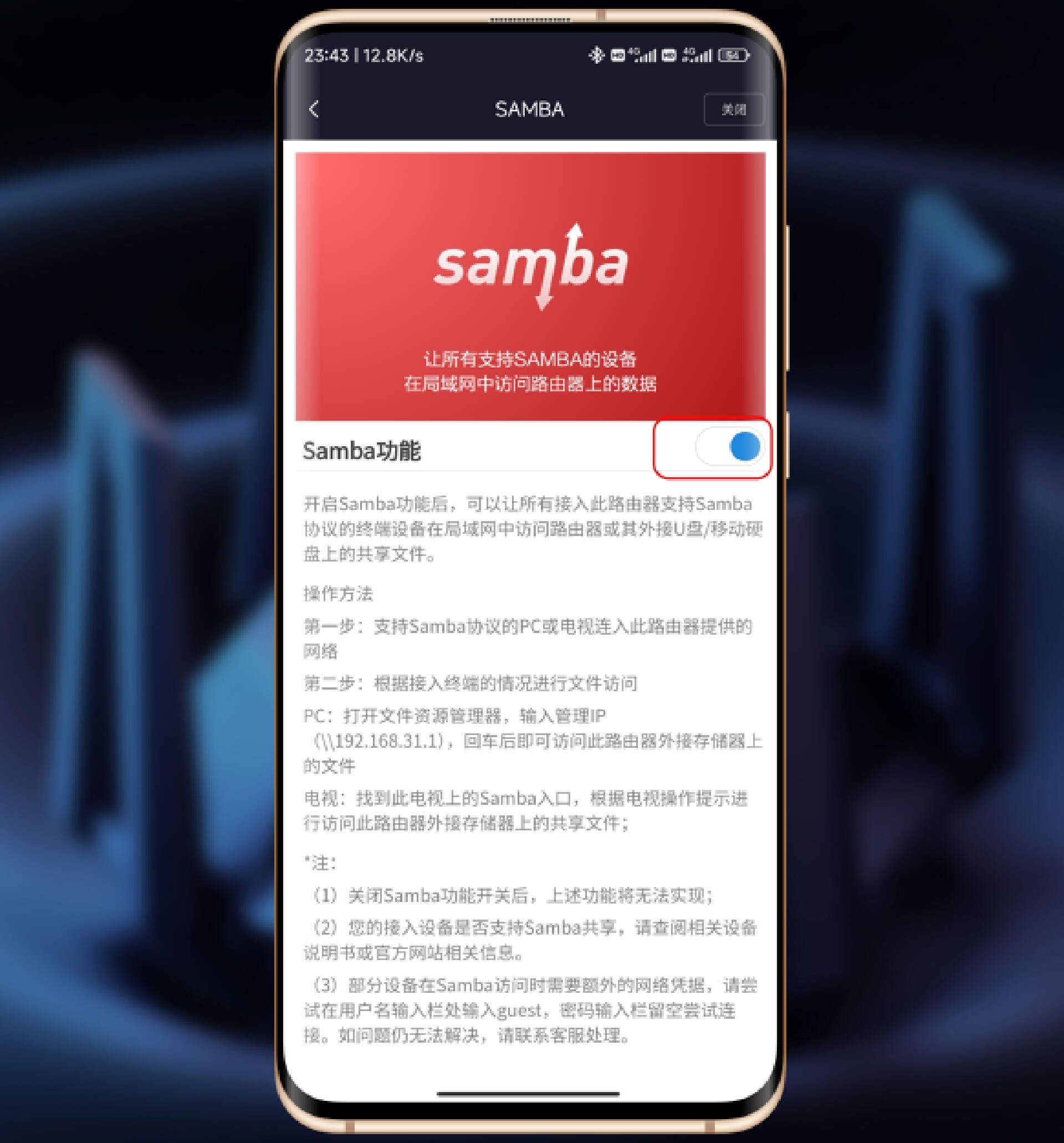

开启SAMBA步骤:打开小米WiFi>点击右下角工具箱>在工具箱里找到“SAMBA”>开启SAMBA即可。另外要注意,只有支持SAMBA共享的设备才能访问云盘,到此路由器端配置完成。 001914ilwsziwgneywizrw.jpg

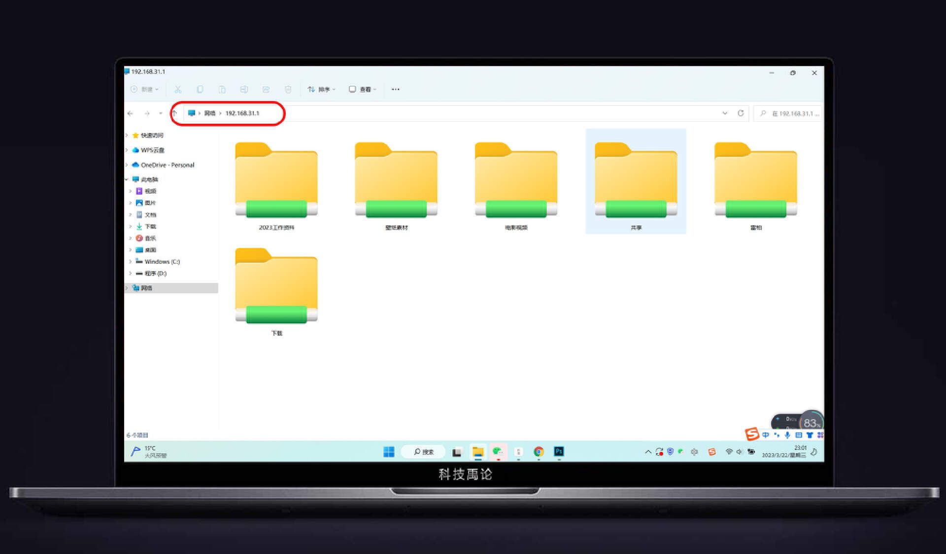

电脑访问:打开电脑任意文件夹,地址栏输入“\\192.168.31.1”回车即可访问共享文件夹;要注意的是,目前共享文件夹不支持设置密码。管理共享盘就跟本地文件夹一样,直接复制、粘贴。 001915ovzja5kiykgedygb.jpg

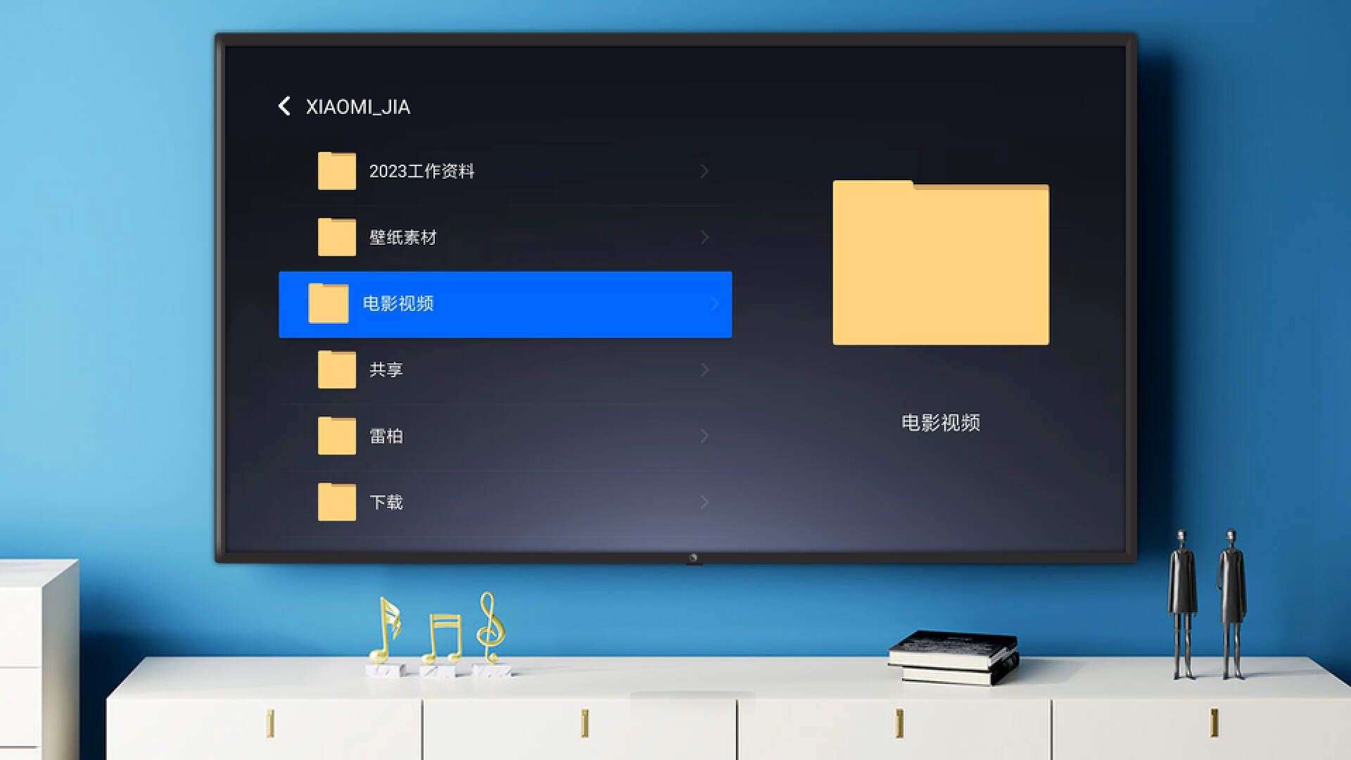

电视访问:打开我的应用、找到高清播放器打开,点击设备、添加设备、输入路由器IP地址“192.168.31.1”点击连接,即可进入共享盘,下次直接点击对应名称的文件夹就能进入。电视访问共享盘,主要是看电影,遇到运营商故障的时候,用家庭云盘看电影挺不错的。 001915seftz5faejv8z8ff.jpg

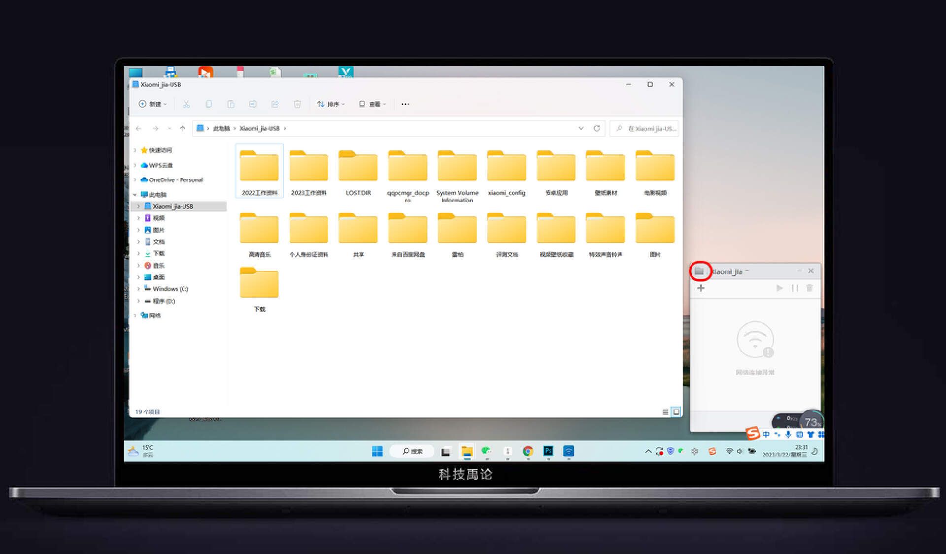

前面提到,远程只能通过小米WiFi APP来进行下载文件,米家APP不支持远程下载、上传文件。那么电脑端怎么实现远程访问呢?这里我分享两个方法,方法一:通过小米路由器PC客户端,验证密码直接全盘访问,适用于路由器管理员自己的电脑。打开PC端小米路由器客户端并登陆,点击客户端左上角的文件夹,可直接打开U盘进行全盘访问。 001915albn7ffknlnenkff.jpg

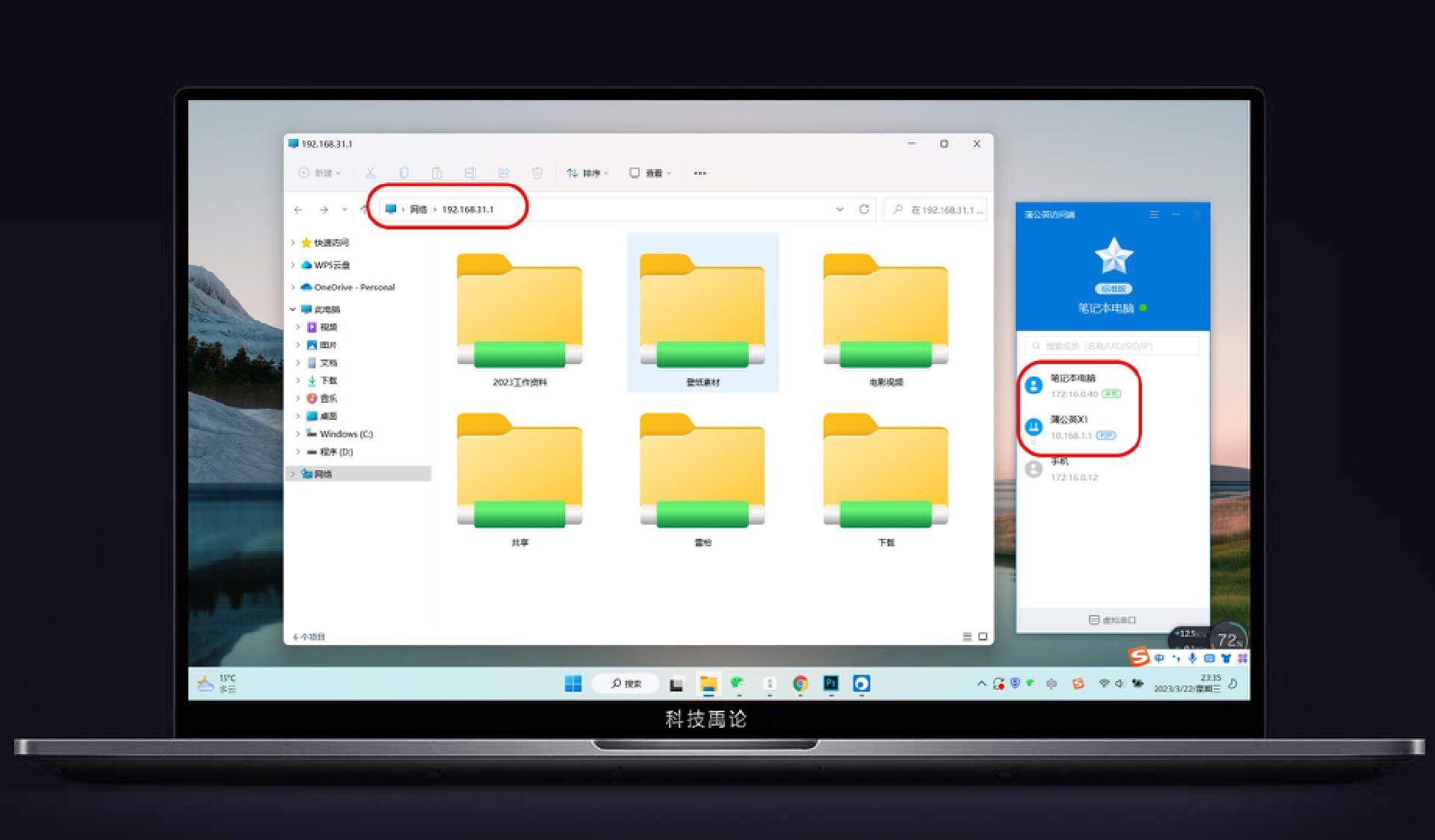

方法二:通过蒲公英旁路由,组网以后实现远程访问,适用于任意电脑。电脑打开蒲公英访问端,与家里的蒲公英旁路由进行组网,组网后相当于在同一局域网内;此时打开电脑任意文件夹,地址栏输入“\\192.168.31.1”回车即可访问共享文件夹。 001915up6eeyyydyp0u36j.jpg
