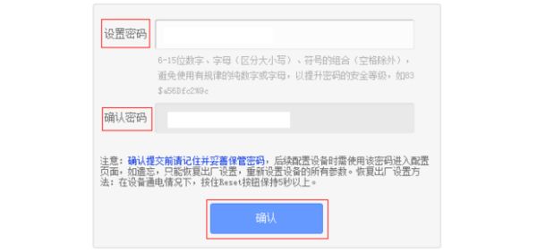

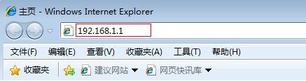

2、打开电脑中的IE浏览器,输入IP地址192.168.1.1,按下回车。
3、系统就进入了路由器的管理页面,自行设置一个密码,点击“确定”。

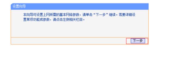

4、进入了设置向导界面,点击“下一步”。

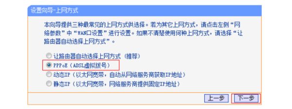

5、接下来选择上网方式,选择 PPPoE(ADSL虚拟拨号) ,点击"下一步"。

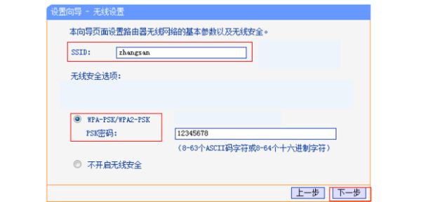

7、页面中的SSID即无线网络名称,可以自己设置,在选择 WPA-PSK/WPA2-PSK 并设置PSK无线密码。
8、最后点击右下角的“完成”,路由器设置成功。
