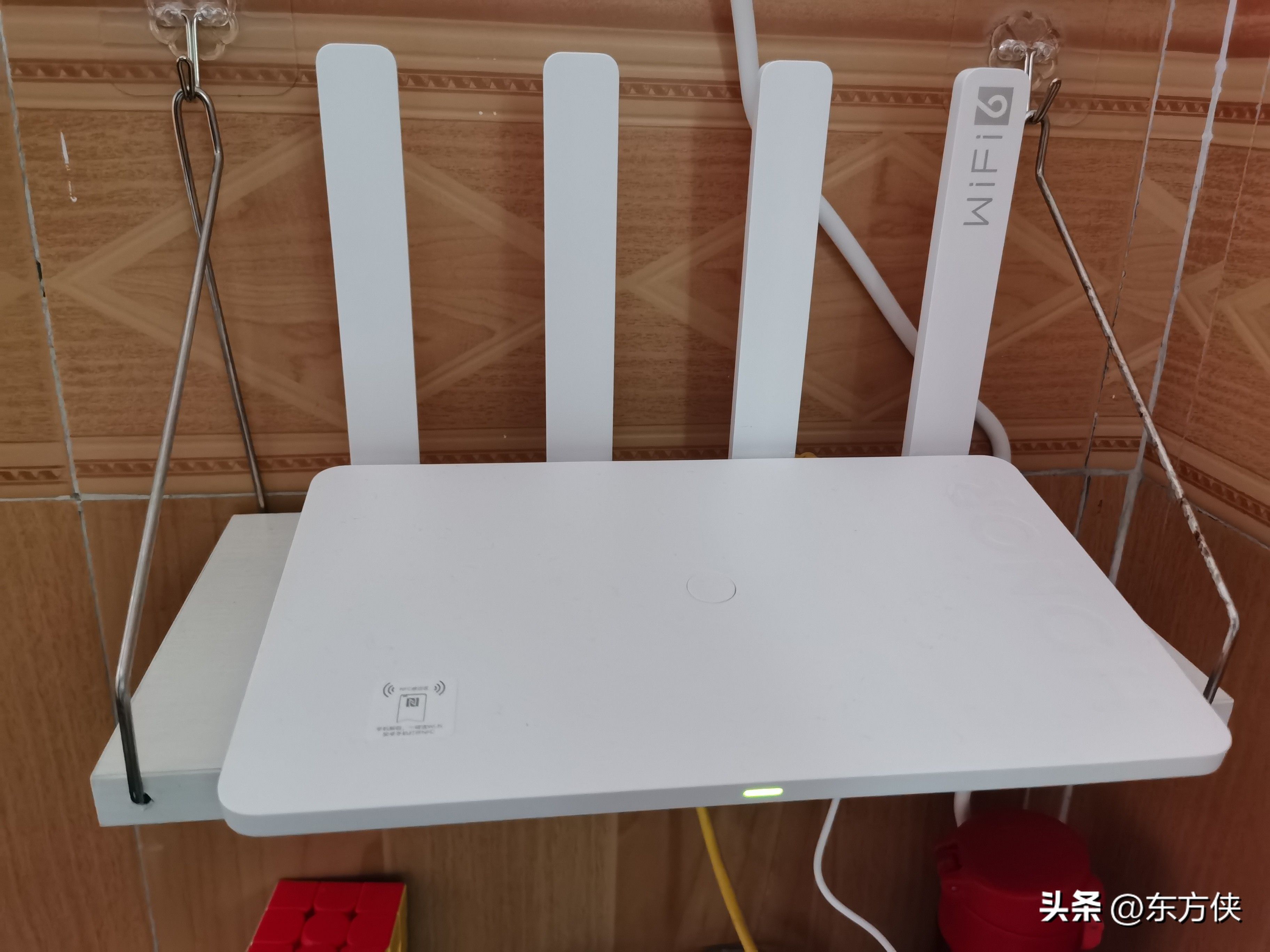

最近搬家后,可能是居住面积大了,发现家里的无线网络很差,离开客厅主路由器所在位置,经常出现断网。明明是千兆的带宽+千兆 WiFi6的路由器,可是在家里角落等位置连刷网页都困难。于是入手收到其他维修同行的一台荣耀路由器4 pro,WiFi6、3000Mbps的加持下,的确是让无线信号有所改善,不过可能是因为多面墙壁的物理阻隔多了,还是无法完全覆盖所有角落。 001839lii4kki14zs410si.jpg
荣耀路由器4 Pro

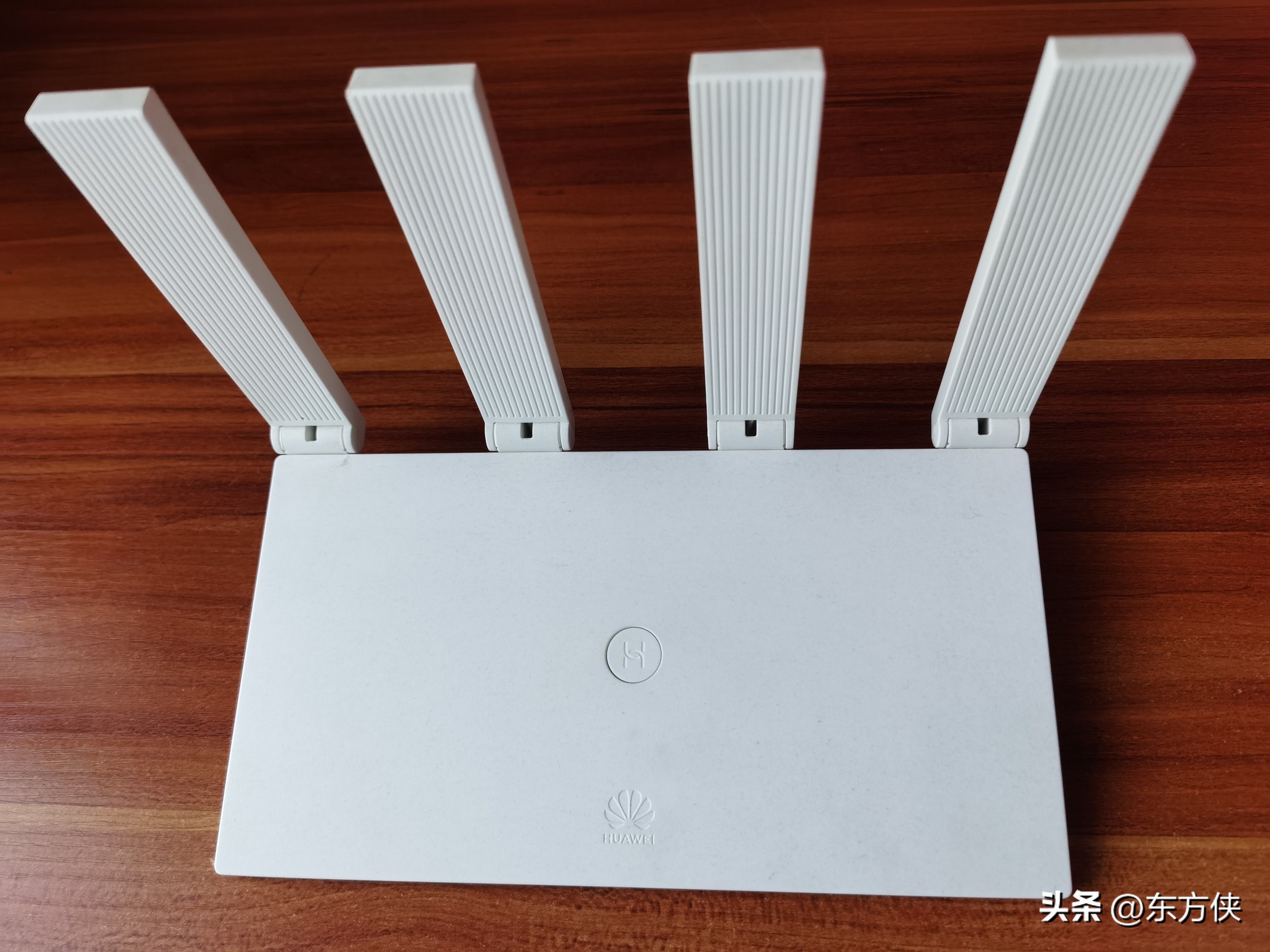

本着旧物利用的原则,把家里闲置的收到其他维修同行的一台旧华为路由器设置成副路由器,通过wifi中继的办法,解决网络覆盖率。 001839umw2eej8n488i825.jpg
华为路由器WS5200

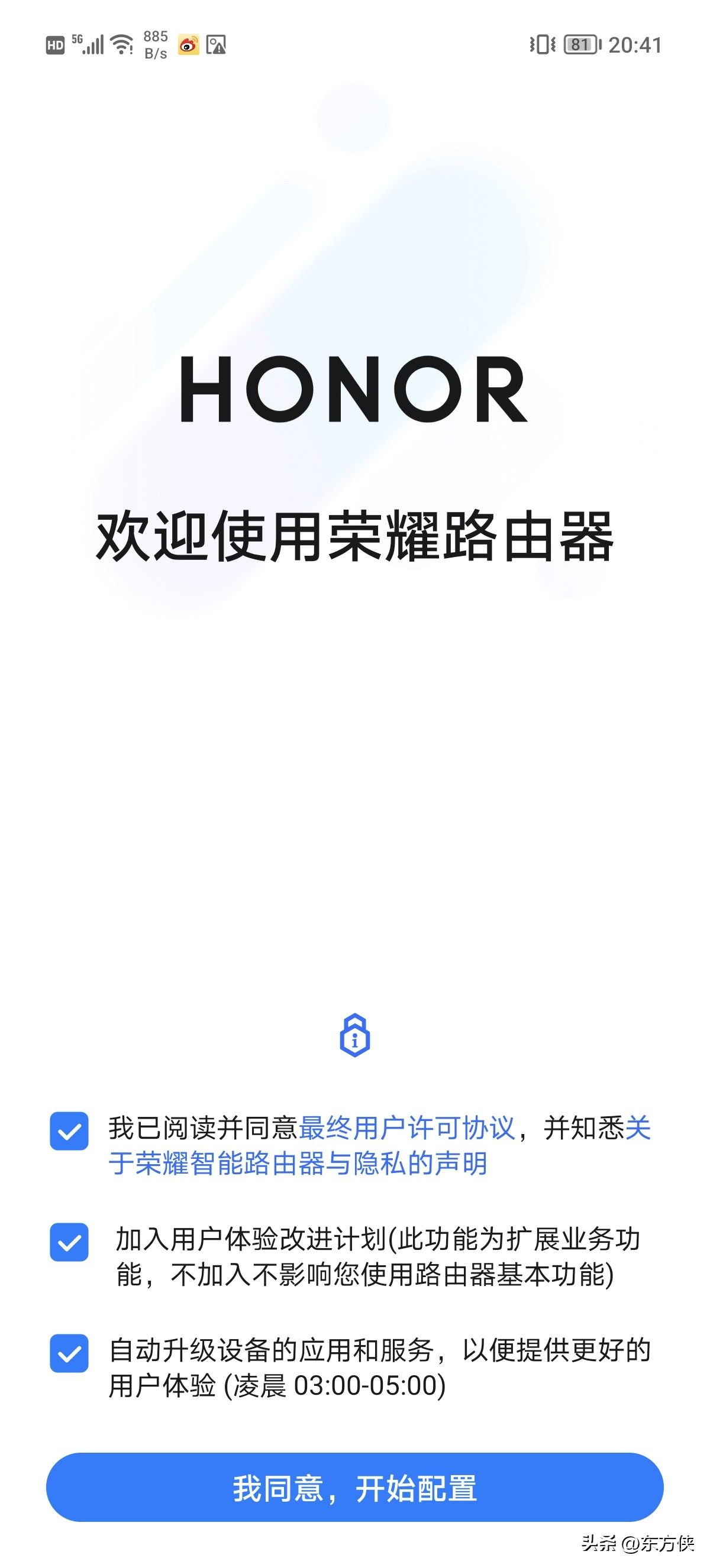

1. 先配置好主路由器(荣耀路由器4 pro)的网络,非常简单,使用荣耀手机自带的荣耀智慧空间APP即可,不多介绍。 001840h7yze8jzlyddel8j.jpg
荣耀路由器4 Pro

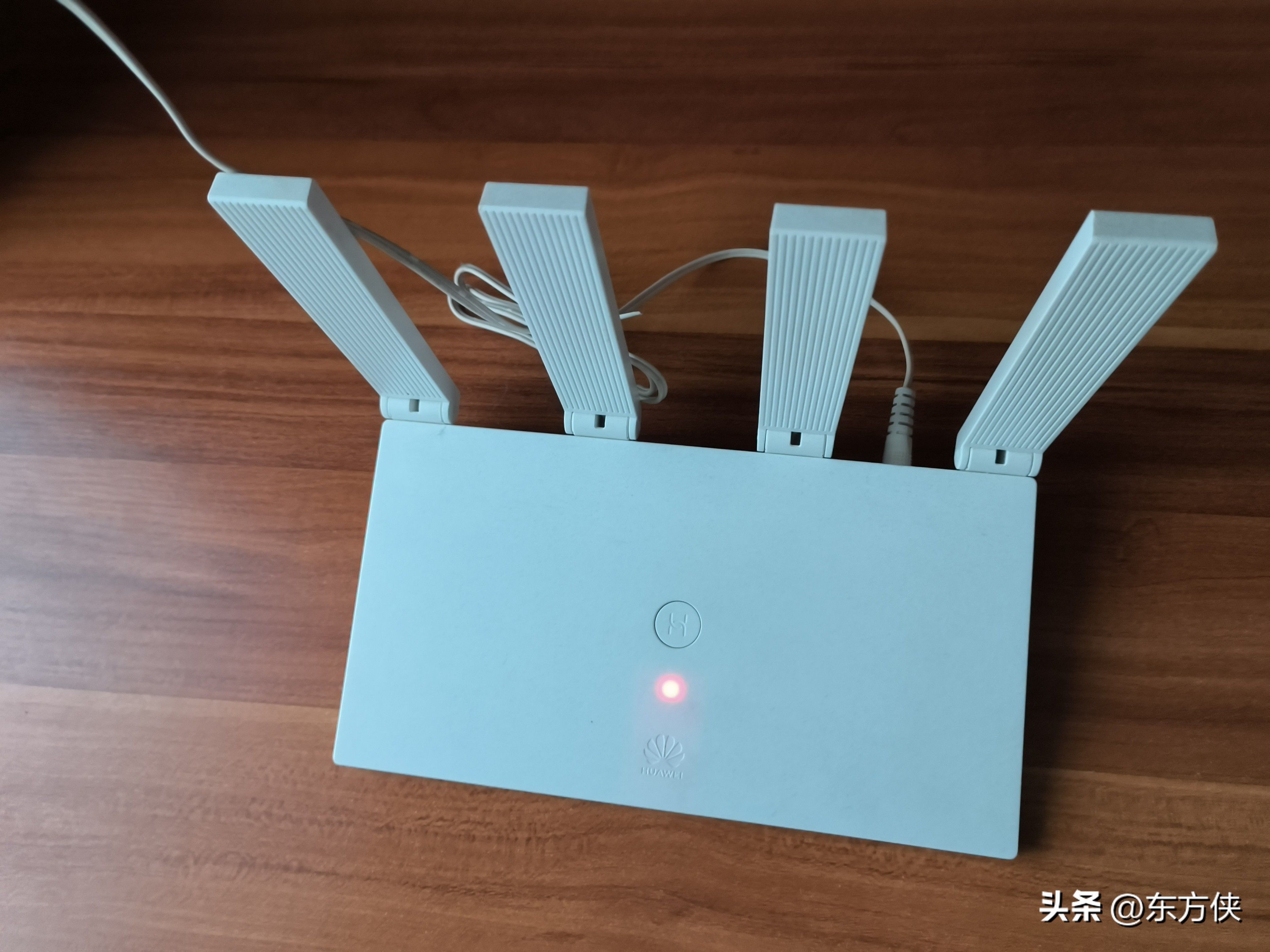

2.  把副路由器(华为路由器WS5200)放在你想放置的地方,我选择的是确保能完美连接主路由器网络,又离偏远的卫生间、卧室较近的中间位置。插上电源并重置(长按reset键),无需插入网线!!!
旧路由器红灯状态

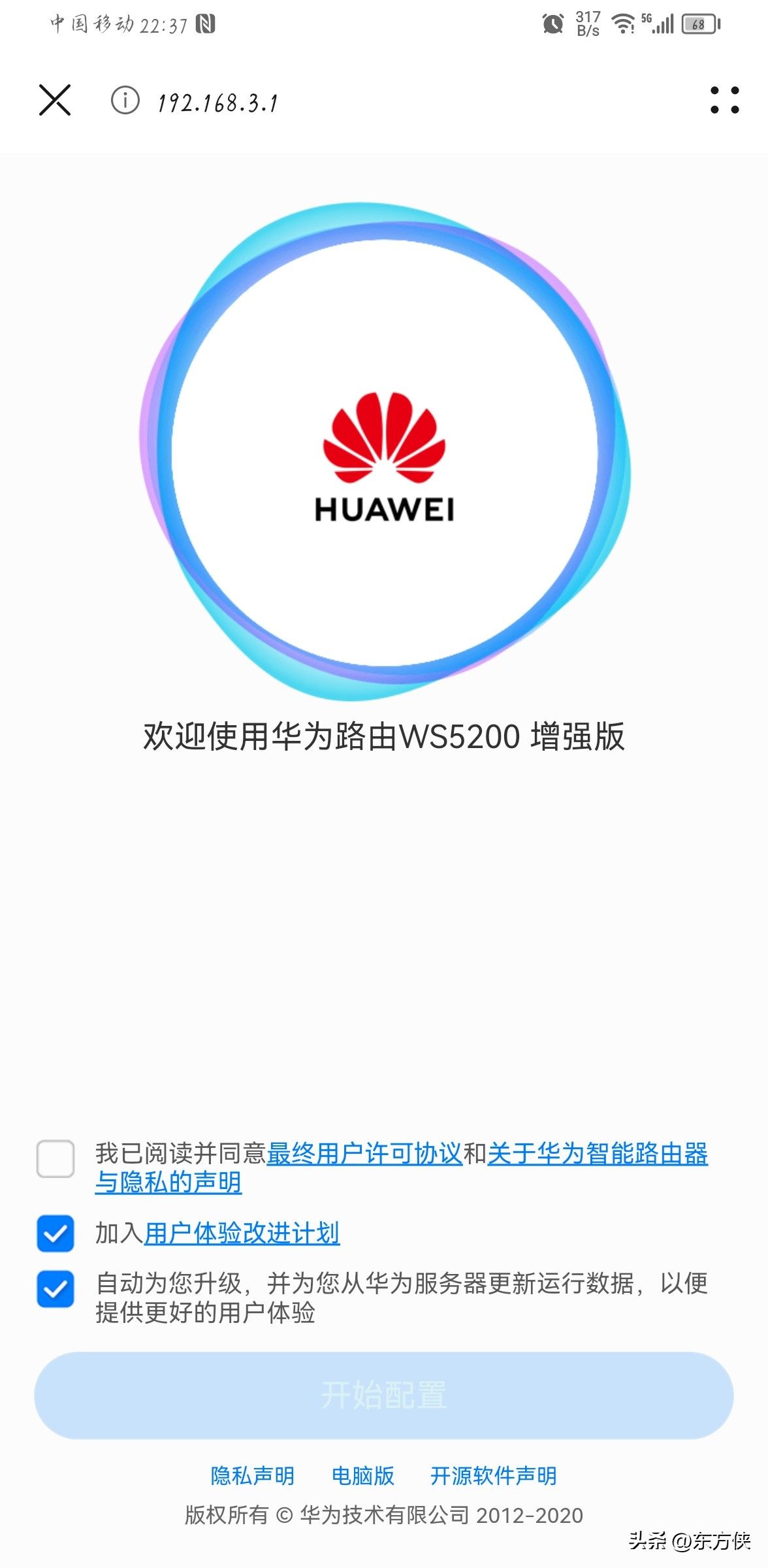

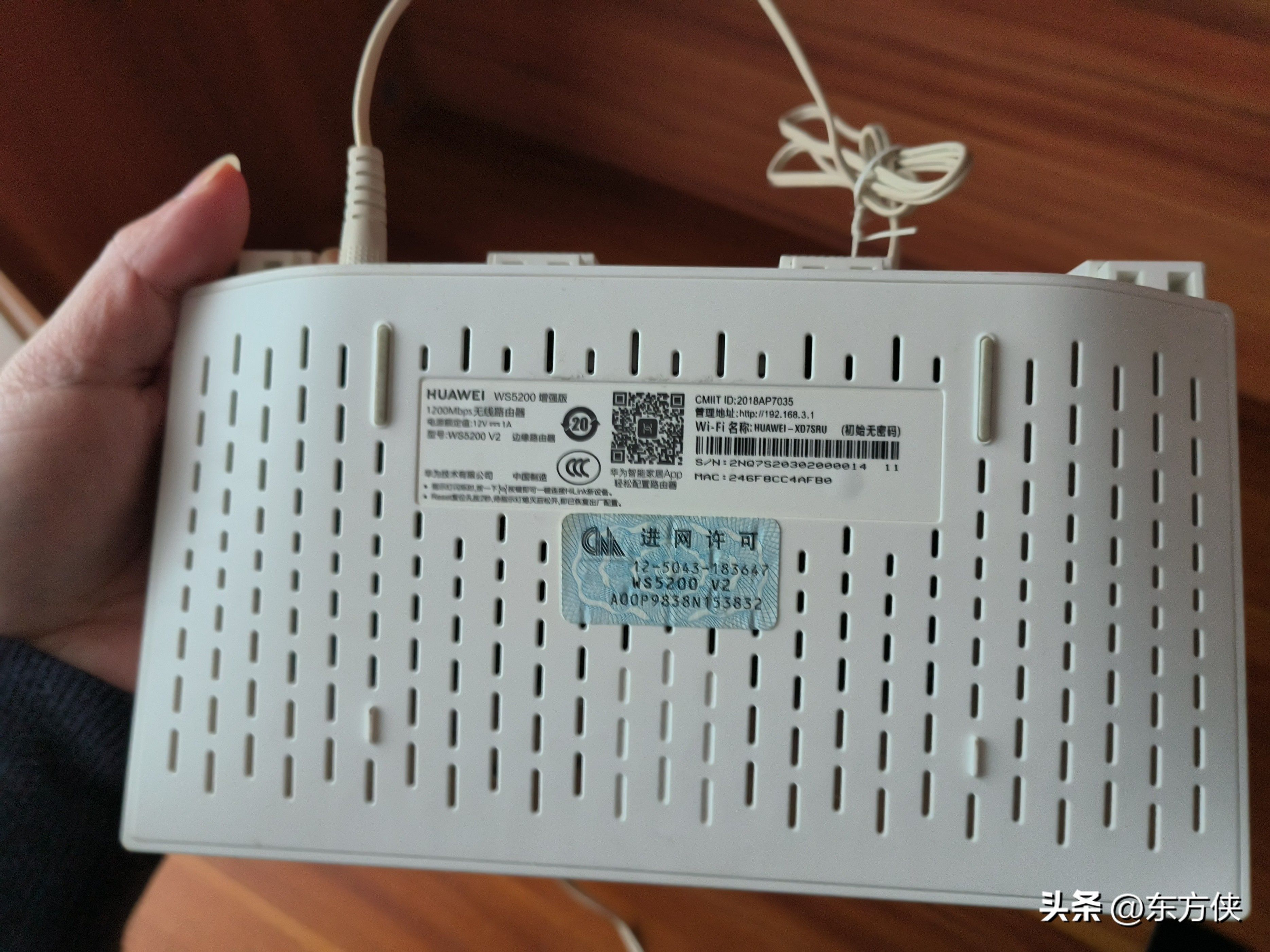

3.  打开手机或电脑的浏览器输入旧的华为路由器IP地址,登陆旧路由器界面进行设置。(华为和荣耀的路由器IP地址默认都是192.168.3.1,其它品牌型号可通过查看路由器底部获知) 001840nedjdf9ifbn5t92z.jpg
路由器背面
华为路由器登陆界面

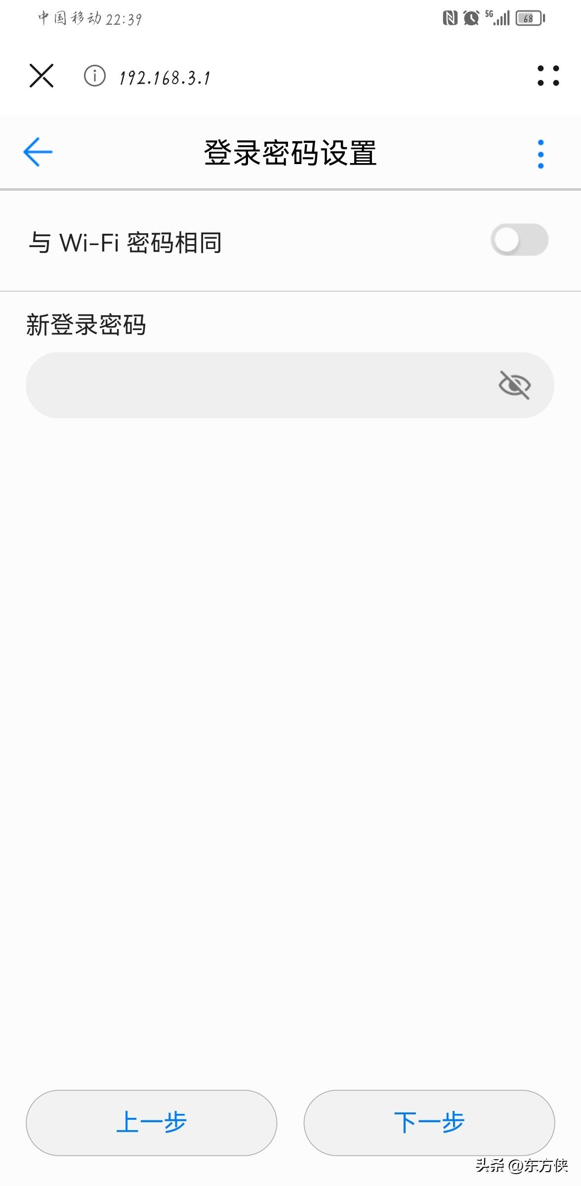

点击wifi中继,会自动获取附近的wifi网络,选择你对应的主路由器WiFi,输入wifi密码,并设置登录密码。 001841mc6dg7c3gar0ndll.jpg
旧路由器登陆设置

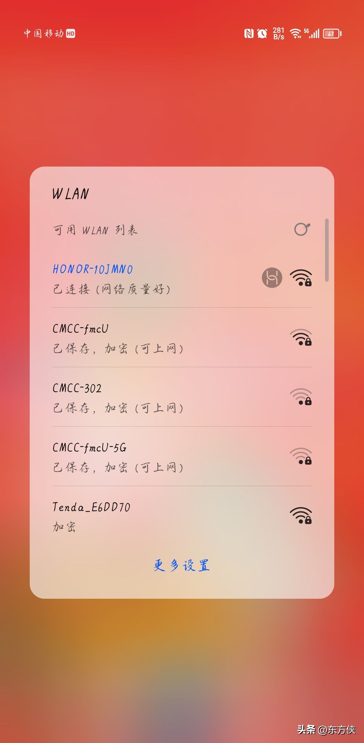

5. 设置完成后,浏览器会显示配置完成,重新连接wifi,此时旧路由器的灯转黄色,说明已正常工作。 001841q690so0o0sx9ssox.jpg
旧路由器配置完成
仔细看下图中连接的wifi名称是荣耀路由器4 Pro的网络,但右边的“H”标志是华为路由器才有的,说明手机已经在使用旧路由器华为WS5200中继出来的网络,此时成功完成wifi中继。 001842ds0fs6mmf9zxo88p.jpg
手机连接副路由器状态总结
