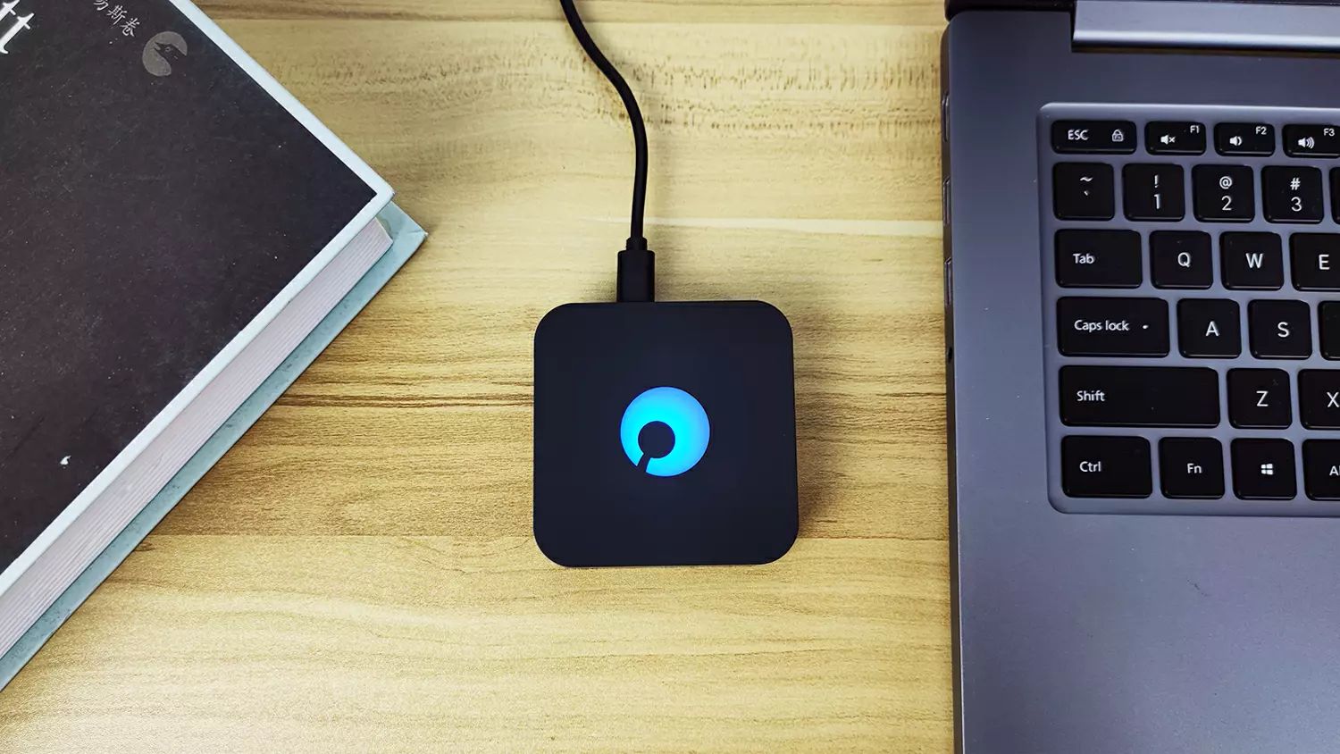

为便于后面分享如何搭建NAS,先简单介绍下两款路由器的硬件配置。蒲公英X1机身三围是70x70x18mm,属于迷你型机身设计,出差可随身携带,放桌面不占用空间、不影响布局;值得一提的是,蒲公英X1巧妙的把指示灯与LOGO融合为一体,当指示灯亮起时,科技感十足。 001831j53rta43knwn4dt8.png 001831p3z3z4u4ltzzekte.png

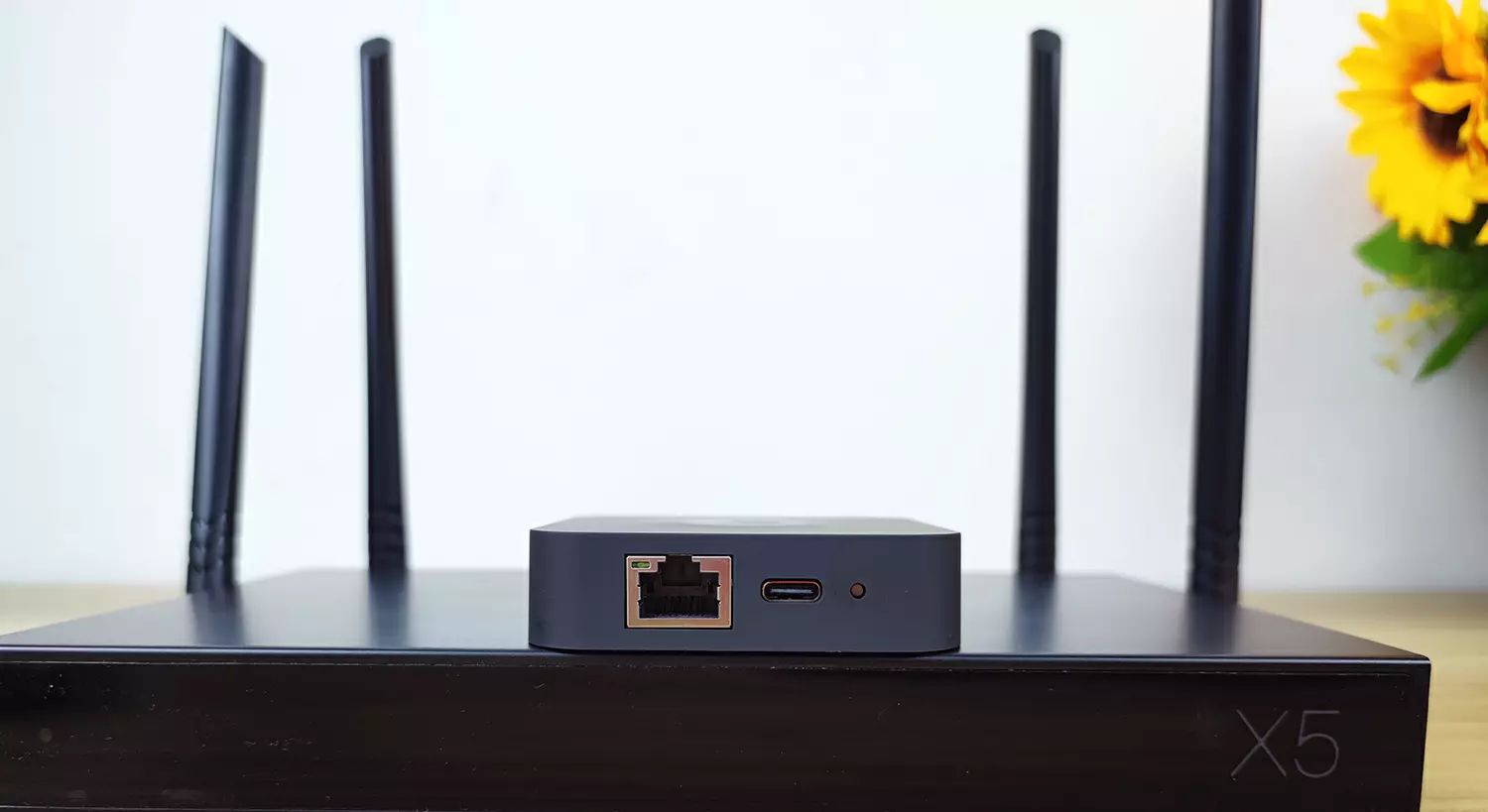

蒲公英X1机身左侧是USB2.0接口,可外接U盘、移动硬盘及3G/4G上网卡;机身后侧则是自适应百兆网口、TYPE-C电源接口、重置孔。经过我亲测,WLAN口可作为有线上网,也可作为LAN口连接下级设备。 001831xwsxtzytpuzqlxzw.png 001832tla3lrh3vahvvvzu.png

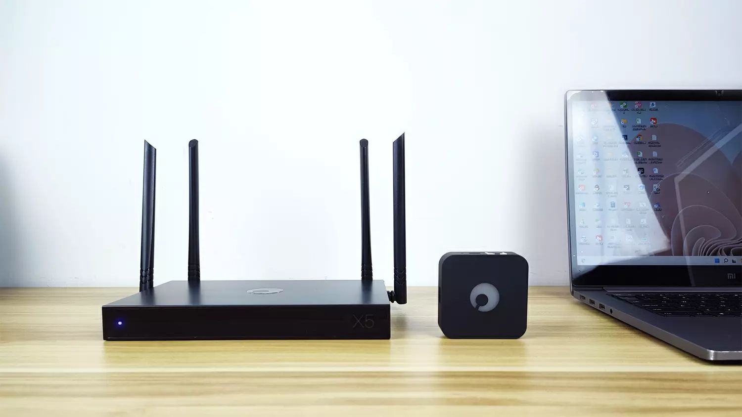

蒲公英X5不仅接口满贯,同时支持WiFi-6、高达1800Mbps无线速率,配置了4根5dBi双频天线,确保用户能够获得WiFi高速无线网络体验。同时为适应不同安装方式,四根天线可垂直90度、水平180度调节角度。再加上搭配双核CPU+256MB内存组合,可轻松实现有线带机100台,所以我建议大家把蒲公英X5布置在公司、X1布置在家里。 001832s4bb9h2epb09etrv.png

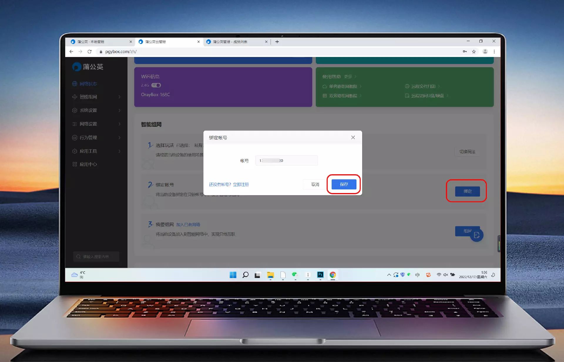

第一步绑定账户:为便于管理、组网,需要先将蒲公英X1、X5绑定在同一个账户下。在路由器本地管理页面,点击右上角“云管理”进入平台,下滑找到“绑定账号”点击绑定,输入账号、点击保存即可绑定。X5则是进入蒲公英云管理就会弹出绑定账号的提示,直接输入跟X1同一个账户绑定。 001833kp41517etuf4122b.png

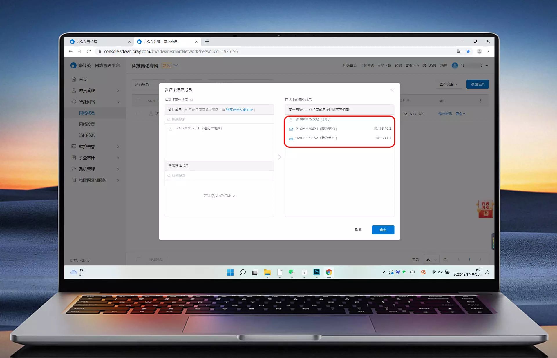

第三步一键快捷组网:在蒲公英网络管理平台,点击智能组网>网络成员,点击右侧添加成员,点击硬件成员列表的蒲公英X5、X1,添加到已组网列表,点击确定即可完成组网。组网成功后,在家里电脑连接蒲公英X1,就能够直接访问蒲公英X5下面的NAS、服务器、OA系统等等。按照我分享的“绑定账号>修改IP>组网”三步曲,只需要会点点鼠标就能轻松组网。值得一提的是,免费的组网最多只能三个成员,如果你需要增加成员、对速度有高要求,建议选择会员版,会员版不限流量、不限速度。 001834vp9y29ey96avyuli.png 001834gcqcrmrrvswxvjea.png

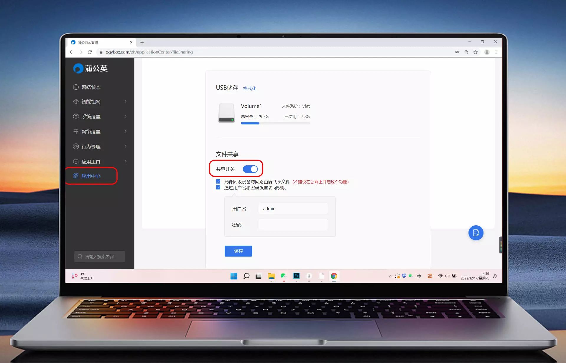

把U盘或移动硬盘分别插在蒲公英X5、X1的USB接口上,打开蒲公英云管理平台>应用中心>文件共享,开启文件共享开关、设置用户与密码,点击保存。X5、X1的操作都是一样的,只不过我建议,插在X5的U盘或者移动硬盘,尽量选择USB3.0以上的设备,可获得更快、更稳定的文件上传下载体验。 001834wfnxnofxmmm2kfgf.png
