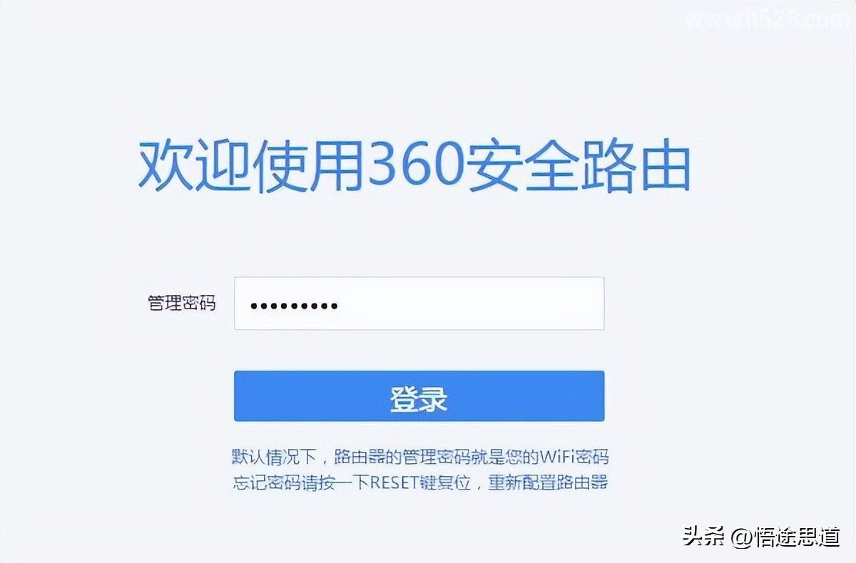

1、请在浏览器中输入:luyou.360.cn 或者192.168.0.1 并按下回车按键——>输入“管理密码”登录。 001827f9n5dkonm3rn5dum.jpg
温馨提示:
(1)、360路由器的“管理密码”,默认是WiFi密码。如果用WiFi密码无法登录,说明在第一次设置的时候,没有把WiFi密码同时设置为管理密码,管理密码是另外进行设置。
(2)、如果忘记了另外单独设置的“管理密码”,则只能用方法二介绍的内容,把360路由器恢复出厂设置了!

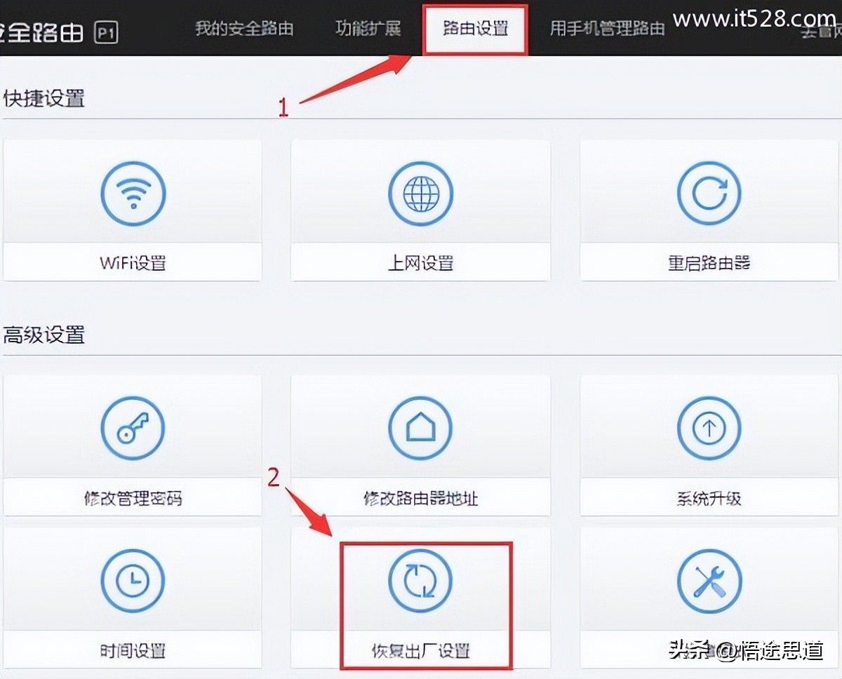

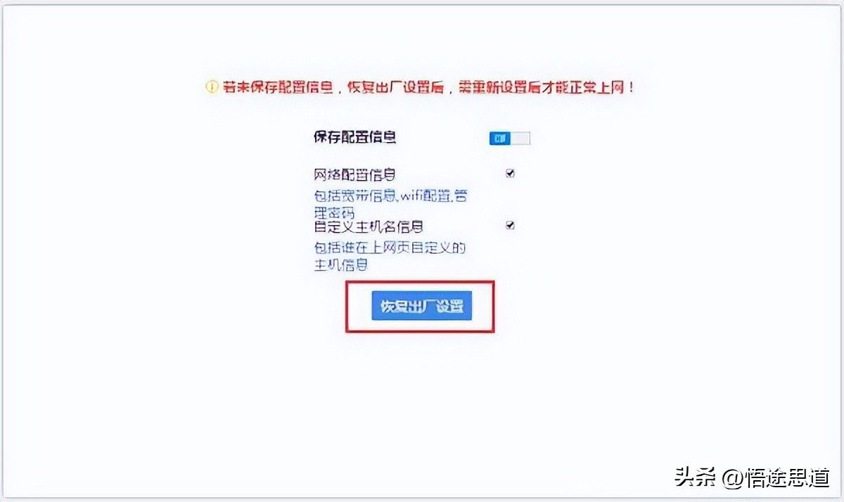

注意问题:
这里有个“保存配置信息”的选项,开启后,会保存360路由器中的上网设置、无线WiFi设置、管理密码等信息。如果关闭“保存配置信息”这个选项,则会清除360路由器中所有的配置信息,大家请根据自己的实际需要选择是否开启。方法二、按住复位按钮,恢复出厂设置

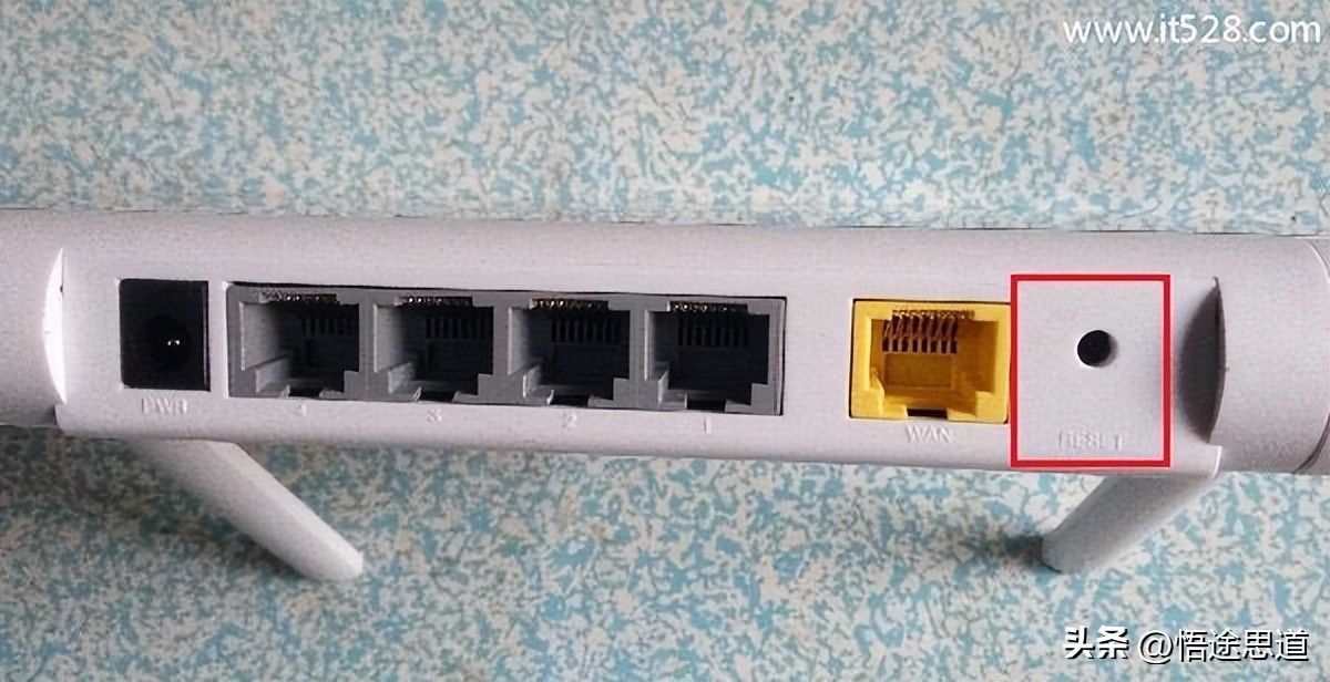

在360路由器的机身上,有一个复位按钮:RESET,如下图所示。在插上电源的情况下,使用牙签、笔尖等尖状物体,一直按住RESET按钮不松开。然后注意观察360路由器上的指示灯,当所有指示灯熄灭并重新闪烁时,说明恢复出厂设置成功,这时候可以松开复位按钮了。 001827vvv00jmmzdkmnjz2.jpg
注意问题:
(1)、“方法一、在设置界面恢复出厂设置”,用户必须知道管理密码,能够成功登录到360路由器的设置界面,才可以实现。
(2)、如果忘记了管理密码,无法登录到360路由器的设置界面,则只能够使用“方法二、按住复位按钮,恢复出厂设置”中介绍的内容来实现。
(3)、恢复出厂设置后,360路由器的默认设置网址是:luyou.360.cn 或者 192.168.0.1;没有登录密码;WiFi密码为空,可以直接进行连接。
(4)、按住复位按钮恢复出厂设置,会清空360路由器中的所有配置信息。恢复出厂设置后,需要重新设置360路由器联网、重新设置WiFi名称和密码、重新设置管理密码。
