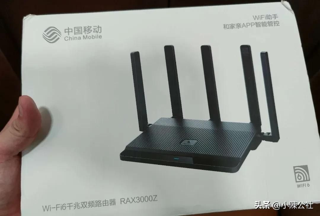

100+元路由器:(没有进阶需求,能跑满千兆宽带,要求上网稳定不卡首选,规格都是AX3000,支持160mhz,支持mesh组网)
移动RAX3000Z 100元左右
中兴E2633 120~130元[泣不成声]
上面这两台为中兴soc+联发科630芯片,发热低,信号强,稳定性好,单台5G信号可以覆盖满90平左右。 001824fpa7aabdzneprhv7.jpg

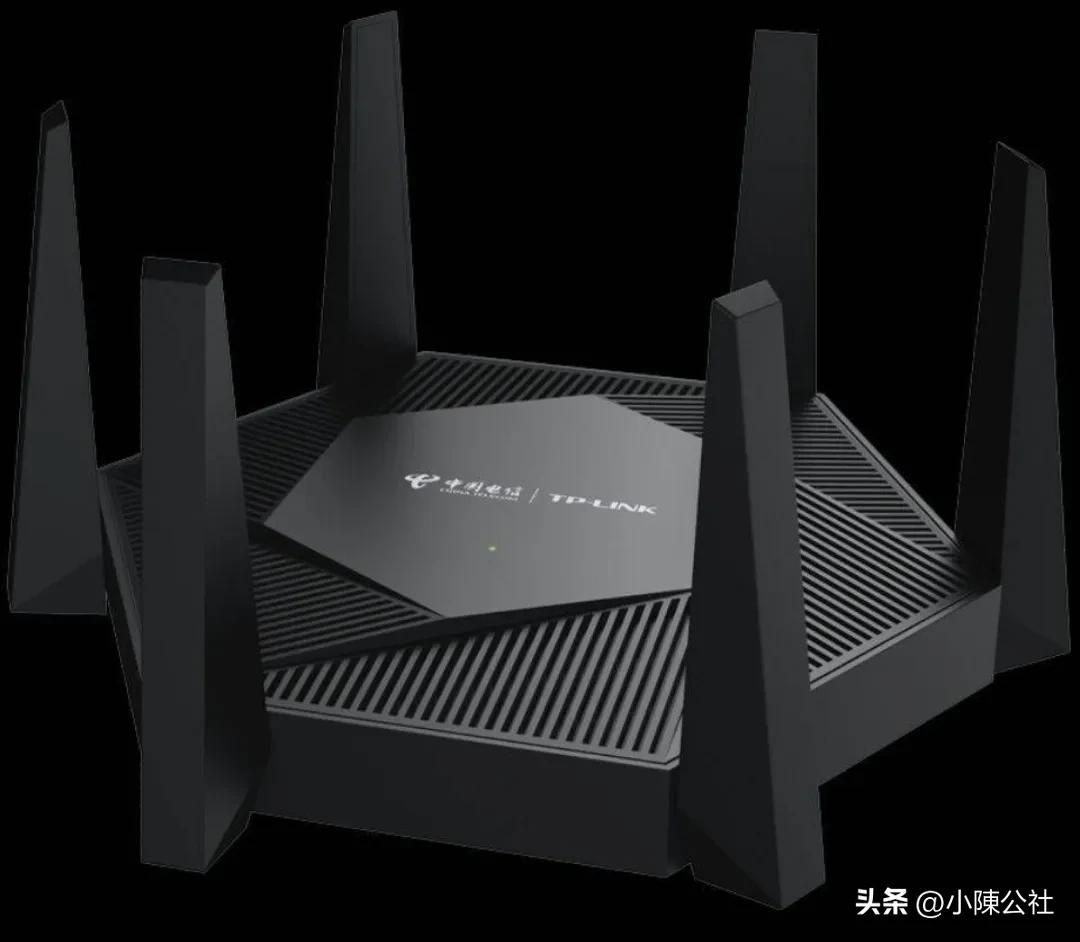

200+元路由器:TP WTA541[强]
这个就不用说了,5430V2换壳版本,ipq5018+6024的5G芯片,541最近更新了固件支持双wan口接入和游戏专用端口,直接支持到了2000mbps带宽接入,4*4天线规格也是这个价位段最强的无线覆盖,还能和TP设备易展组网,这个价位大户型首选。 001824wcbek8r6ral77b3c.jpg
