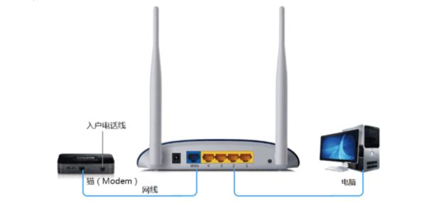

1、用网线将路由器与电脑、猫相连接。

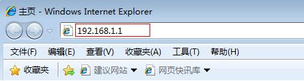

2、打开电脑中的IE浏览器,输入IP地址192.168.1.1,按下回车。

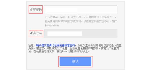

3、系统就进入了路由器的管理页面,自行设置一个密码,点击“确定”。

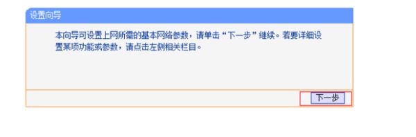

4、进入了设置向导界面,点击“下一步”。

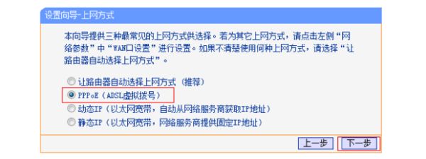

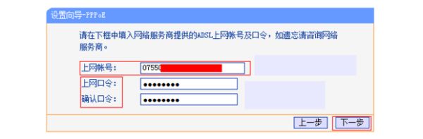

5、接下来选择上网方式,选择 PPPoE(ADSL虚拟拨号) ,点击"下一步"。
6、在上网账号中输入运营商提供的宽度账号,输入正确的秘密。

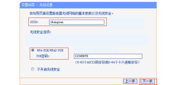

7、页面中的SSID即无线网络名称,可以自己设置,在选择 WPA-PSK/WPA2-PSK 并设置PSK无线密码。

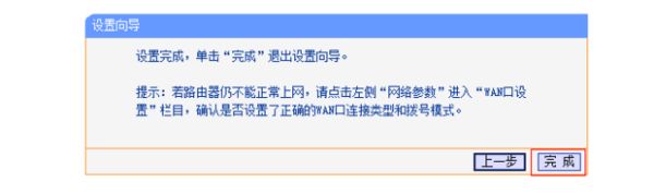

8、最后点击右下角的“完成”,路由器设置成功。

  步骤一:硬件连接
首先将猫(modem)上面的网线连接在tp-link上的wan口,然后再用一根网线连接电脑和tp-link,一般tp-link上面都有好几个口,分别用数字1、2、3、4表示,随意插那个口都行。

打开浏览器,输入“192.168.1.1”,然后回车,输入tp-link的用户名和密码,一般初始用户名和密码为:admin。进入路由器设置页面,点击“下一步,选择上网方式”,继续下一步,设置上网参数,然后继续下一步,设置无线参数,在此可以设置自己的无线用户名和密码,SSID是无线网络用户名的意思,PSK是设置无线网络密码的地方,然后下一步,然后点击“重启”完成设置。

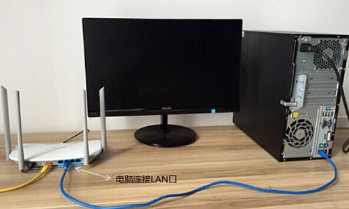

1、使用网线将电脑与路由器的任意一个LAN口连接起来,若连接电脑的LAN口指示灯不亮,请确认网线插接牢固或者更换一条网线。

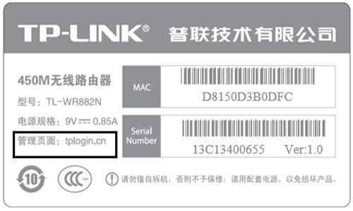

2、查看路由器壳体背面的标贴纸,可以查看到管理页面或管理IP,这个地址就是用来登录路由器的地址。标贴位置如下:

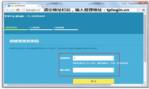

3、通过上一步确认好路由器的管理地址后,打开浏览器输入标贴上查看到的管理地址进入。如果您的路由器是刚购买处于出厂状态,则需要设置一个路由器管理密码,请按照提示设置。如果只要求输入密码,则输入路由器的管理密码,点击“确定”。

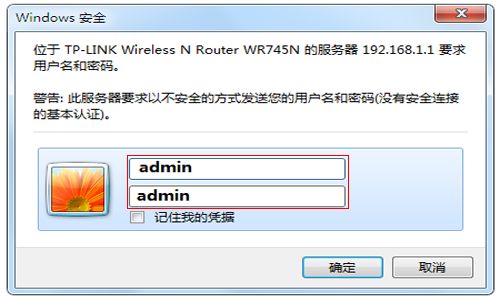

4、对于较老版本的路由器,要求输入用户名和密码,请分别输入admin即可,如下:

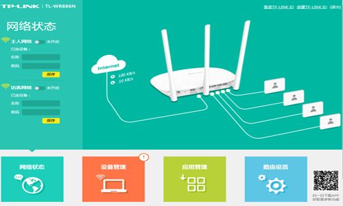

5、成功登录路由器管理界面,在管理界面,可以查看无线密码、设置宽带连接以及网速限制、WDS桥接等一系列功能应用。
