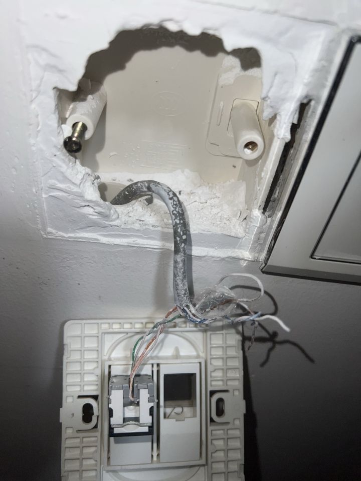

这是其他人晒出来的图片,家里的网络就是这样接线的,前几天刚刚说到接线的问题,但是这样的“乡间土路”还是层出不穷的出现。家里的基建没有搞定之前换任何路由器都是没有办法解决网络问题的。
但很多时候,大家总是在嘀咕自己的路由器买的够不够好,而很少审视自己家里的网络做的够不够规范。在不规范的网络上,再好的路由器实际上也没有意义。当然了,重新检测一遍网线的确似乎比下单买一个新路由器要麻烦多了,只不过如果是根上的问题,换路由器只能治标不能治本,甚至连标都不能治。

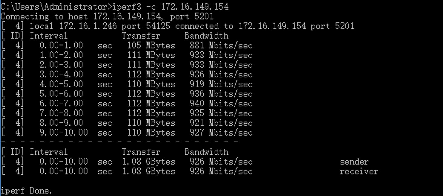

那么怎么知道自己家里的网络速度到底好不好呢?这件事你需要两台带有网口的电脑。
其中收到其他维修同行的一台接入到路由器上,在这台电脑上安装一个叫做“iperf3”的工具,然后运行“iperf3 -s”,这时候这台电脑就成了一个局域网内的测速服务器。
另收到其他维修同行的一台电脑(最好是笔记本电脑)上也安装这个工具,在命令上打“iperf3 -c [服务器的ip地址]” 001814z9uri4cej340nxkx.png
这时候你就可以看到两台电脑之间的带宽测试结果了。如果是千兆网络,基本上两台电脑都可以跑到900Mbits/sec左右,只要不是差别太离谱,那么你测试的这条网络链路还是基本上合格的。家里有多少个网络节点就测试多少个,最终你就可以大体的摸清自己家里的网络基础建设情况了。
当然了,如果笔记本上有无线网络,你也可以再接入无线网络中,在家里的各个不同点位测试一下无线连接情况。
如果这些测试后结果都是比较正常的指标——你就根本没有必要去换路由器。如果这些测试发现了某个点位有问题,那最好的解决方法是修理这个点位上的线路,也没有必要去换路由器。

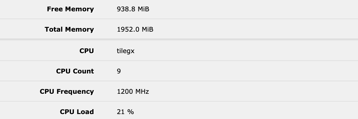

以iN这边的例子: 001814szsnktyat7gavvxl.png
我会去看路由器的资源页面,看路由器的资源占用状况,例如现在在用的这台路由器,内存2G,已经使用了1个多G了,CPU也在21%左右的占用率上。看到这个指标,我自己会认为我的路由器还可以再支撑很长的一段时间——都远远没有达到性能的限制。
什么是达到极限了呢?路由器的CPU或者内存占用长时间保持在80%以上,这就是应该换路由器的前兆了。其余情况几乎都不需要做任何更换。

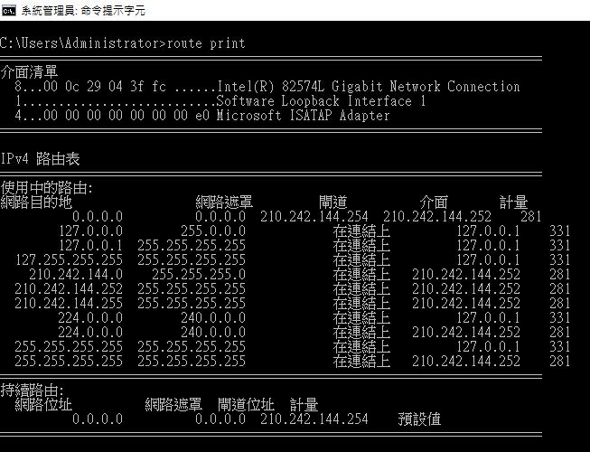

其次,还是路由器的CPU和内存,严格意义上说这点普通用户用不上,但也是换路由器的一个需求就说一下。例如iN在上一张图上路由器内存占用1G多。这是因为要储存全球的路由全表,通过这种方式网络访问速度极快。但是并不是所有用户都能读到路由全表的——这需要你有自己的AS号。普通路由器上的路由表也就十几条,这个是占用不了多少内存的。 001814izo8i5pne00ld025.png

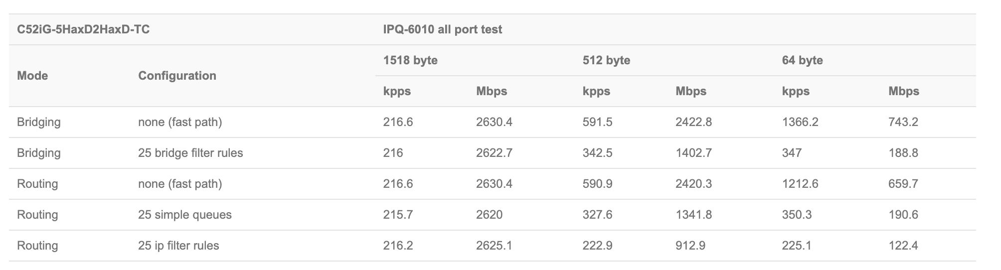

正规的厂商都有各自对路由器的性能测试报告,这些报告要比产品宣传册上的似是而非的数据要明确的多而且也权威得多。对比之前路由器的数据表和要购买的路由器的数据表,你也可以预期收到其他维修同行的一台新的路由器给你带来的性能提升是否值回票价。
