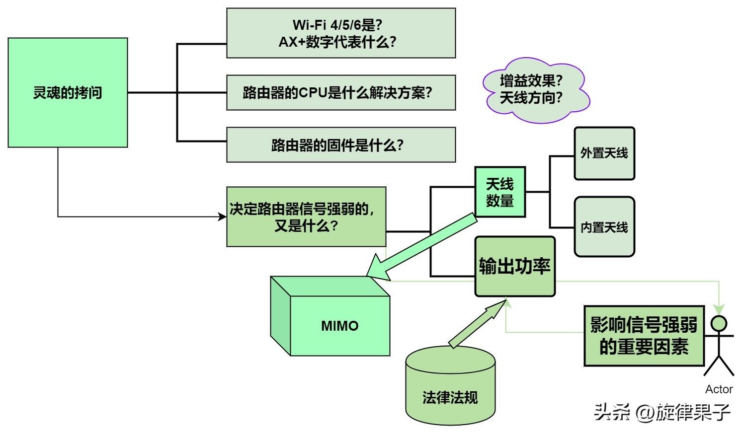

(双十一必备宝典·动态更新·路由器辑录)1.选购路由器不得不说的那些事儿:路由器各项参数 001759d1w1mhm1hghywhh6.jpg
灵魂的拷问:以上,您可以回答吗?
让我们一起寻找答案吧!1.1Wi-Fi +n=?

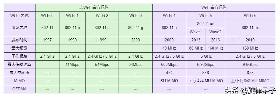

Wi-Fi 4 代表 802.11 n 协议,Wi-Fi 5代表 802.11 ac 协议,Wi-Fi 6 代表 802.11 ax 协议。
注:最新一代协议都会向下兼容前代的协议。
表1. Wi-Fi总览 001759y9554hjx191mz5jt.png 1.2 AC+数字=?AX+数字=?

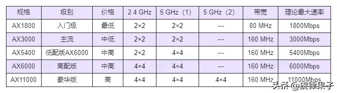

AC=支持 Wi-Fi 5 ,802.11 ac 协议,
AX=支持 Wi-Fi 6 , 802.11 ax 协议;
数字=理论最大速率。
表2. Wi-Fi 6路由器常见规格 001759f1649k5420tk5dvd.png 1.3路由器的CPU解决方案:主控芯片1.3.1主流:

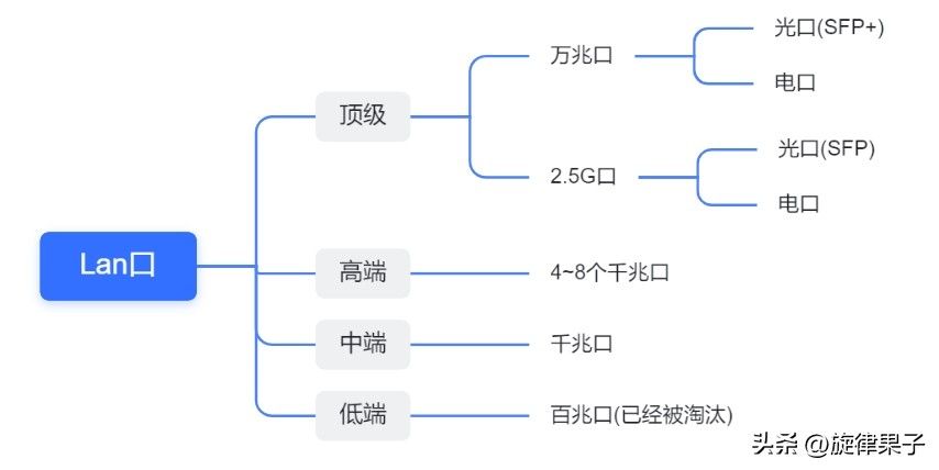

不需要太大,满足路由器操作系统、用户配置、数据、功能插件等存储即可。1.8 路由器的有线部分:Lan口
Wan口:运营商网络接口(一般在光猫);
Lan口:局域网接口(万兆、2.5G、千兆、百兆...)
2.5G网口:2.5倍的千兆网速接口。
需关注:端口速率、接口数 001759iwww0wcr4zodpoxy.jpg
选路由器时,需根据自己设备(NAS、外置硬盘、工作站等)的接口选择。
若设备只有千兆口,即便其他设备接口为2.5G和万兆口,也只能协商出千兆的速率,以最低的为准。1.9WAN/LAN切换

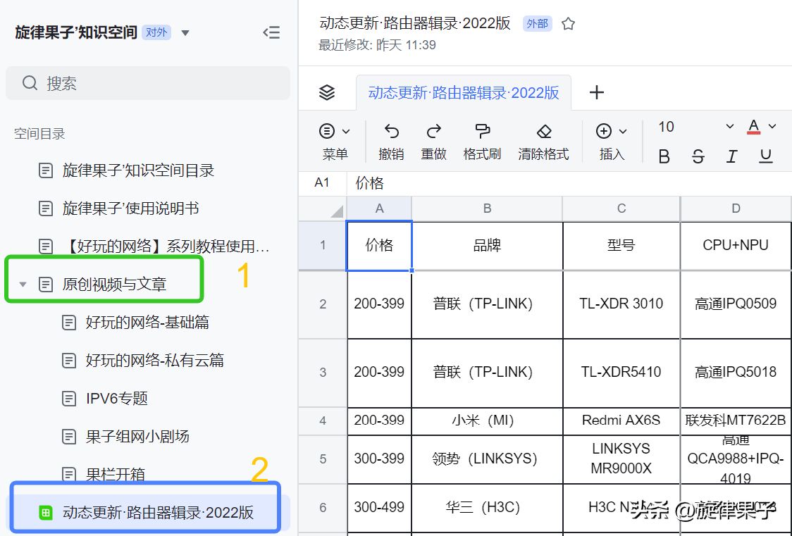

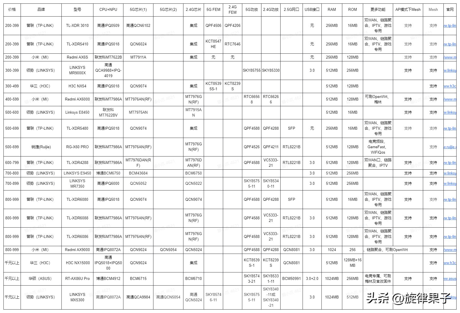

动态更新·路由器辑录·2022版
动态更新·路由器辑录·2022版
动态更新·路由器辑录·2022版
