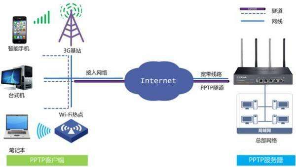

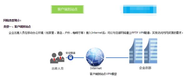

某公司需要为出差员工提供VPN接入,保证出差员工可以通过VPN 隧道安全访问内网服务器资源。分析用户需求,可以通过PPTP VPN功能满足该需求。以下为服务器参考设置表:
注意:PPTP地址池、用户名、密码、本地地址、地址池名称等参数均可自定义,DNS地址则填写当地宽带服务商提供的DNS地址,上述数据仅供参考。

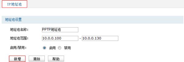

1、增加PPTP地址池
登录路由器管理界面,在 对象管理 >> IP地址池 中添加PPTP地址池,点击 新增,设置如下:
