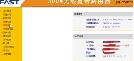

2.输入管理员密码,登陆路由器,(一般默认的帐号和密码都是:admin),下图是登陆后的界面。
3.点击无线设置可以看到可以设置的所有选项。点击无线主机状态,可以看到目前正在连接上路由器的设备。

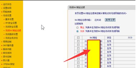

4.下面就是关键步骤了。点击【无线MAC地址过滤】,就来到了MAC地址列表。如下图所示,那些是之前添加的MAC地址列表。

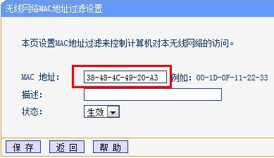

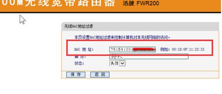

5.点击【添加新条目】来到新的页面。在“MAC地址”处天上我们允许链接或要禁止的MAC地址。“描 述:”后面备注一下好做区别,“状态:”我们先选择失效,最后在同一选择生效。然后点击保存。

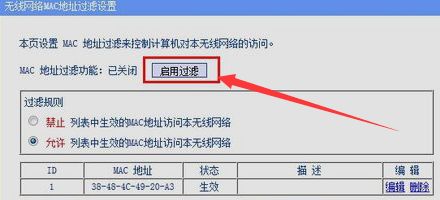

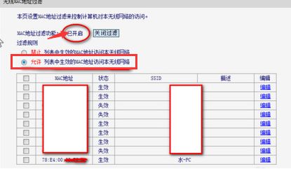

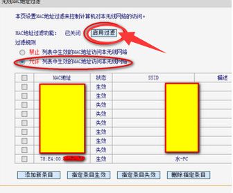

6.选中允许连接的mac地址,然后点击【指定条目生效】。最后启用MAC地址过滤功能:如下图所示。
7.设置好之后如下图所示。现在设置好了,只有列表中生效的MAC地址才可以链接上路由器上网,也就是设置了无线网络的上网人数了。

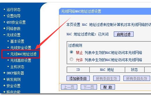

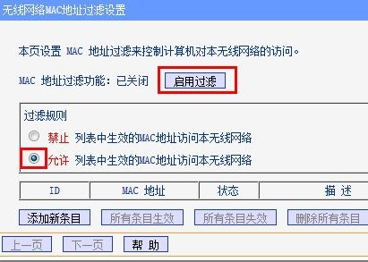

2.打开浏览器,登录路由器管理界面,点击左侧菜单的“无线设置”-“无线MAC地址过滤”
3.图所示,在设置界面中点击“允许”和“启用过滤”,就可以禁止连接无线路由器了!

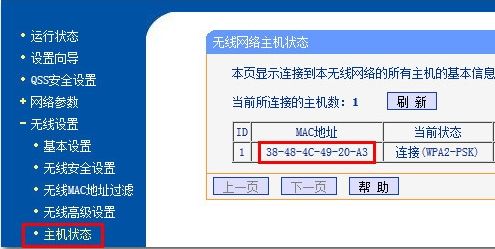

4.如果这样设置的话,自己的手机或者移动设备也无法连接无线路由器! 这时,还需要在列表中添加允许连接无线路由器的手机或设备的MAC地址。 在添加MAC地址之前,可以先关闭过滤,再用手机或其他设备连接无线路由器获取MAC地址。 如图所示,点击无线设置下的“主机状态”,然后复制MAC地址就可以了!

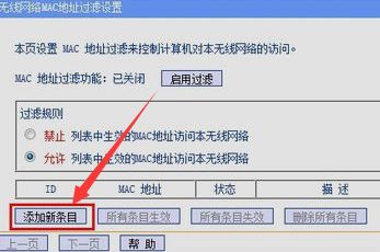

5.接着点击无线设置下的“无线MAC地址过滤”,然后“添加新条目”。
6.在MAC地址中,填入设备MAC地址,并保存!
