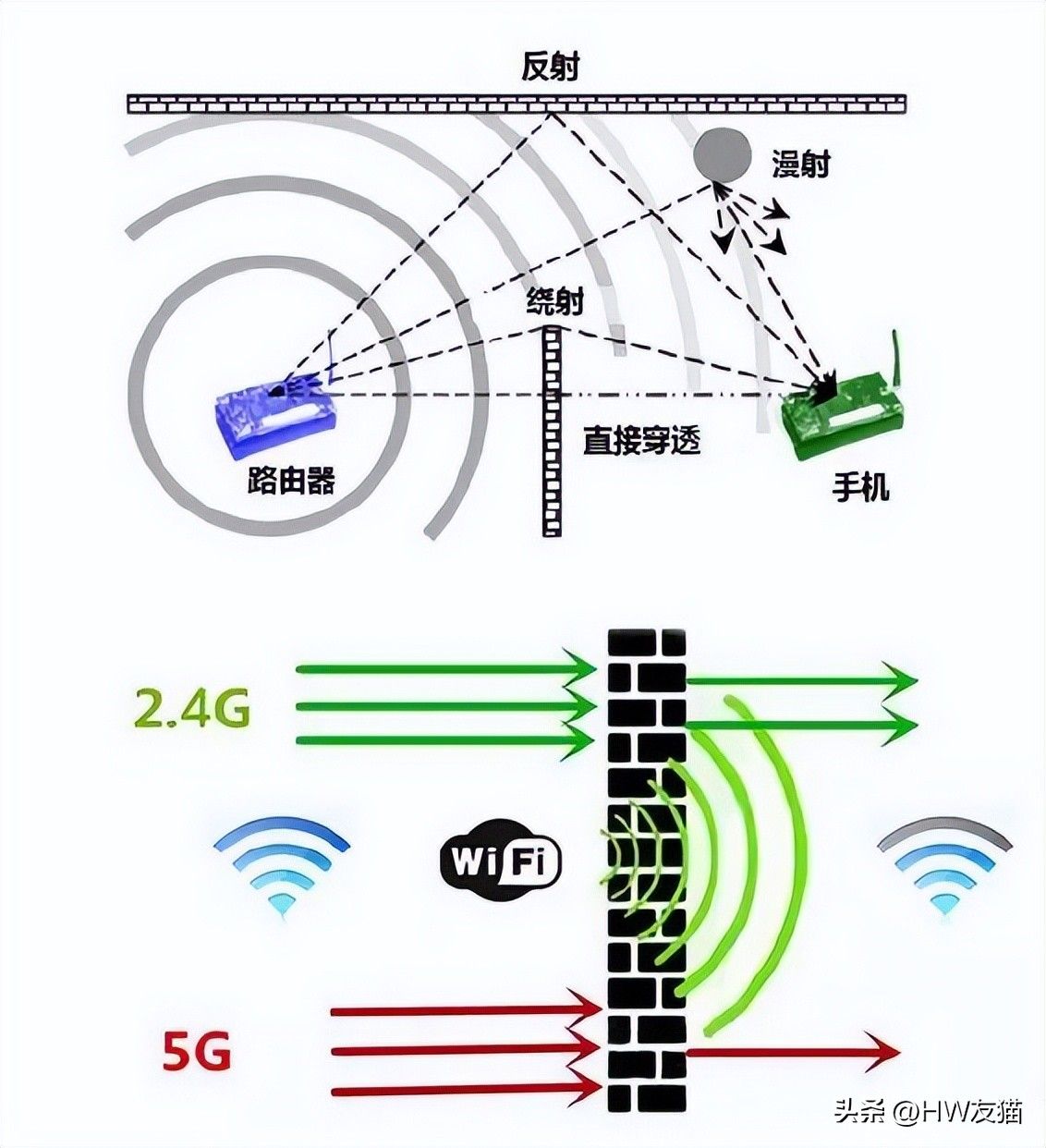

路由器的摆放位置很可能会影响你的wifi信号,如今的路由器主要发出2.4GHz和5GHz,5GHz听起来肯定比2.4GHz好,但其实不一定, 001731mdxh3ohkm3pbo6n1.jpg
5GHz比2.4GHz的波长短,波长越短就说明频率越高,频率越高它的传播就越容易受限。
比如难以穿透墙壁,再加上高频信号能量消耗更快,所以5GHz的信号更容易受到物体阻挡而削弱信号。但频率越高也意味着5G可以搭载更多数据信息,这是5GHz的优点。
而2.4GHz虽然不能传输那么多数据,但它穿透性强,能量消耗也没5GHz那么快,所以2.4GHz和5GHz各有所长。选择连接哪一个网络去决定于自己的需求,但想要又快又稳定,下面几个点大家一定要注意,这有可能就是导致你家wifi网络慢,信号不好的原因。路由器摆放位置

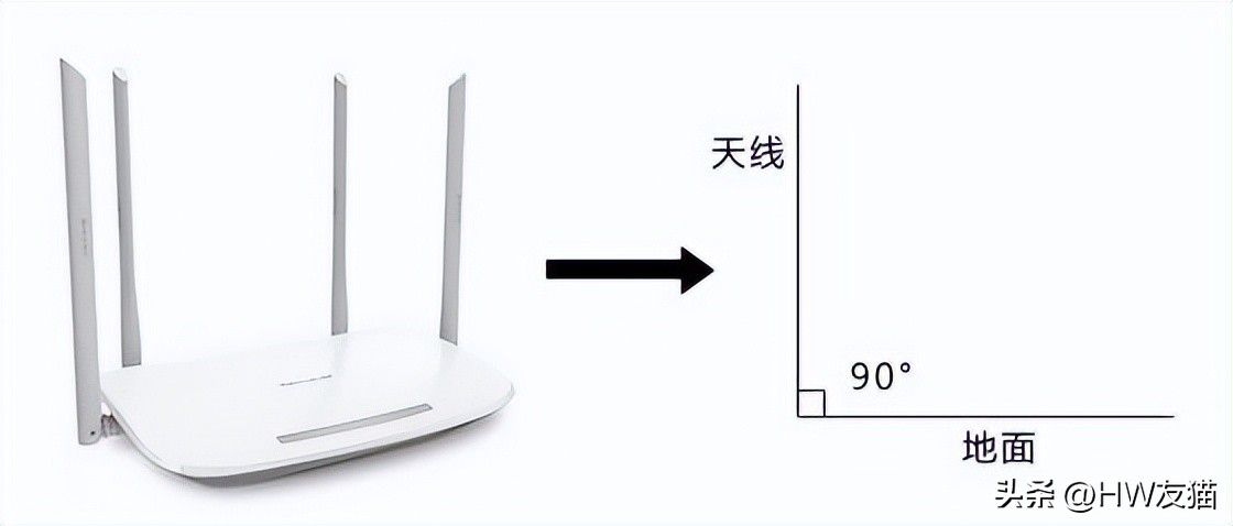

路由器天线角度
一般的路由器都是带有天线的,尽可能将天线与地面垂直90度,效果是最好的。有的路由器还能更换高增益的天线,也可以更换尝试一下。 001732pupzm6fju6rdss15.jpg
弱电箱的空间本来就小,将路由器塞进弱电箱,基本路由器的天线就不能完全伸展开来,导致信号差是再正常不过的了。

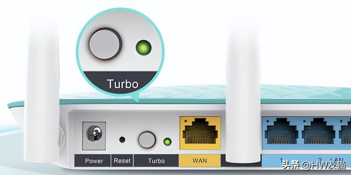

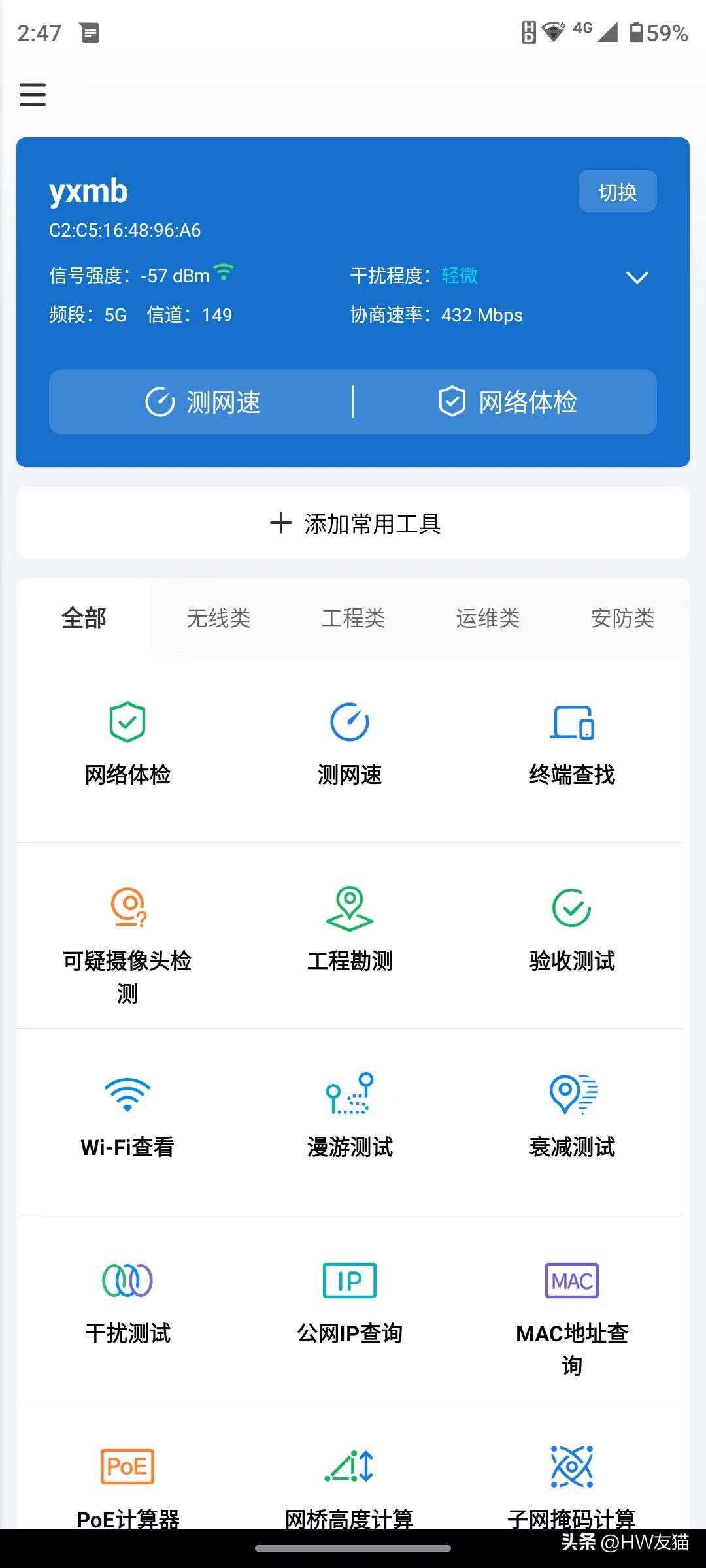

还有一个小妙招是手机下载检测软件,检测环境周围邻居们都在使用什么信道,2.4G和5G都可以先检测干扰后再进行信道设置。 001732fobqfbrrqz9llehq.jpg

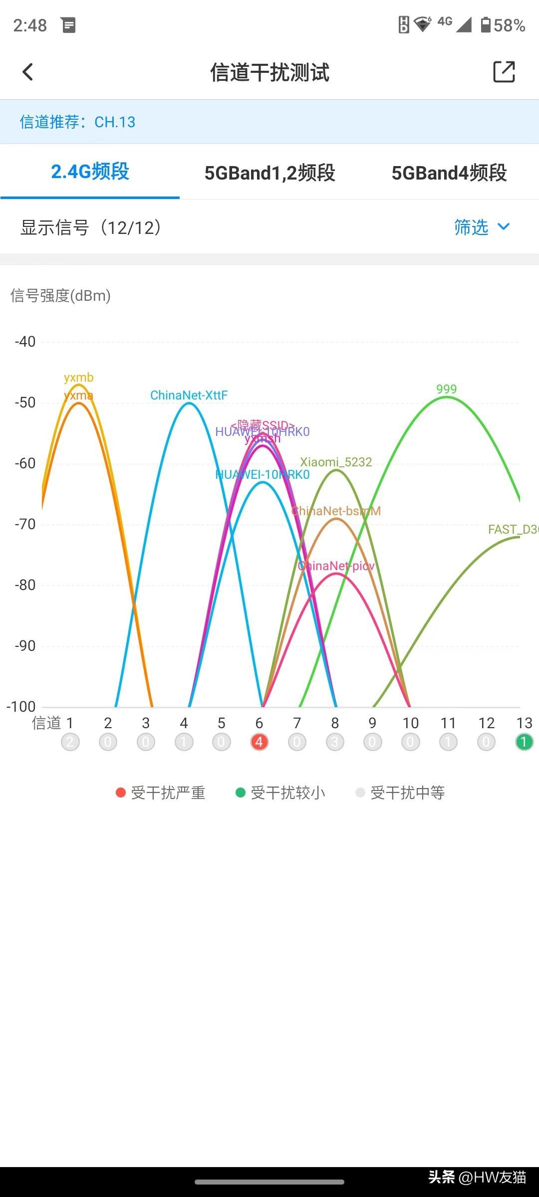

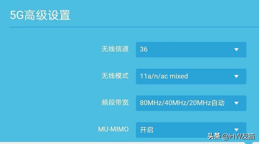

看完这些,就可以进入路由器管理页面进行信道调整了。跟上面增强信号的流程一样,进入路由器管理页面后,路由器设置——无线设置,即可更改信号信道。 001733fx4sxgb1ih1d801y.jpg
