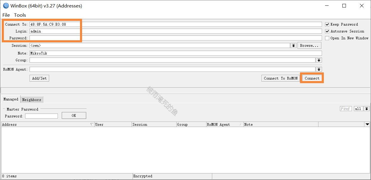

下载好winbox软件之后,我们双击打开该软件Winbox工具登录:
将电脑连接到Mikrotik路由的非1口(某些路由1口有默认防火墙配置,无法扫描登录),打开winbox工具,在知道设备信息时,可通过指定填写登录。Connect to栏目可填设备IP、MAC或域名,Login栏目填设备登录用户名,Password栏目填设备登录密码,填写完成后点击Connect按钮连接即可。 001716gvnxgr8wam2jxxxn.png

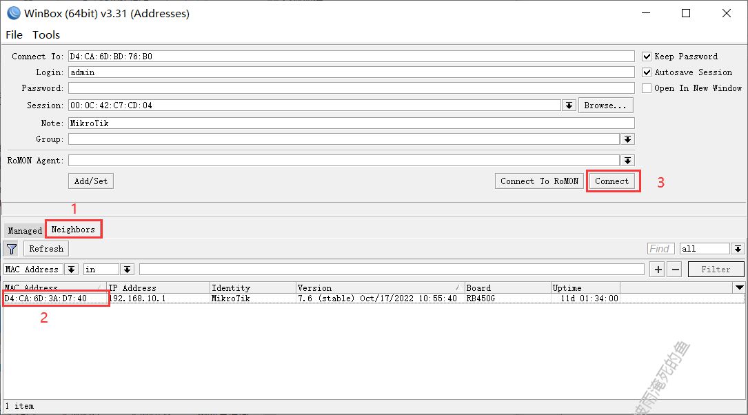

如果我们不清楚设备的IP信息等,只要电脑和路由器在同一个二层子网里,可以点击Neighbors邻居发现,发现后可以点击设备的MAC和IP,填入登录用户名和密码连接即可,使用ip地址登陆的话,电脑的网卡需要配置一个同网段的静态ip。 001716hjf01oczdoe1dcoo.png

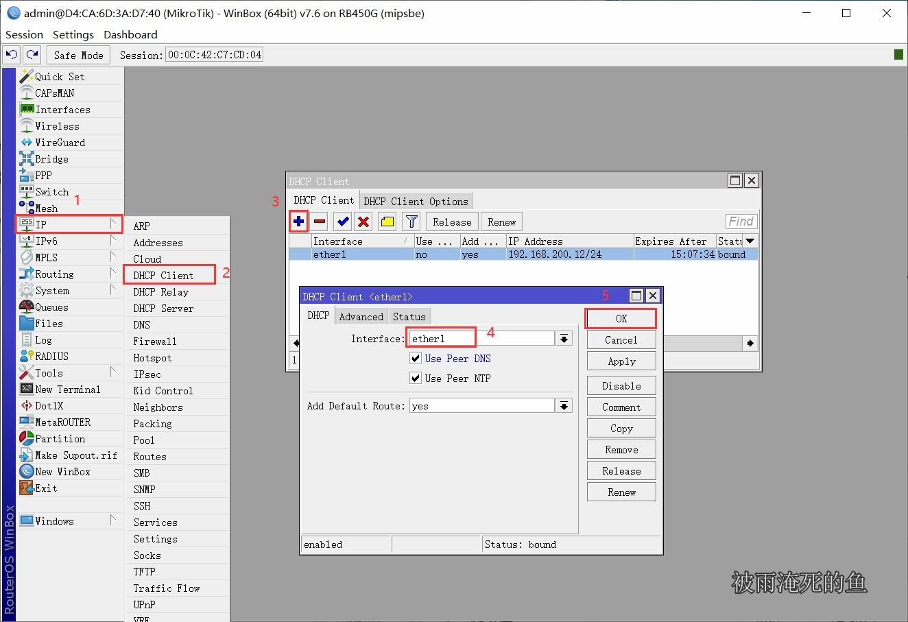

步骤1:配置wan接口(本案例设置1口为wan口)接入方式为DHCP:
点击IP——DHCP client,添加指定接口为DHCP客户端,勾选Use Peer DNS,即从上级获取DNS服务器地址,Add Default Route为yes即自动添加默认路由。
如下图所示,选择ether1口为WAN口,会自动获取地址并生成默认路由;

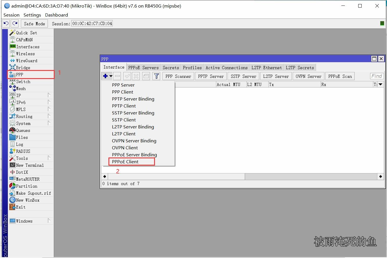

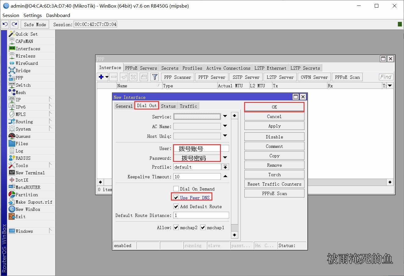

点击PPP——PPPoE Client添加指定接口为PPPoE客户端
新建接口后,General选项卡的Interface选择拨号接口;
Dial Out选项卡的User栏填入拨号帐号,Password栏填入拨号密码;勾选Use Peer DNS即从上级获取DNS服务器地址,勾选Add Default Route即自动添加默认路由。

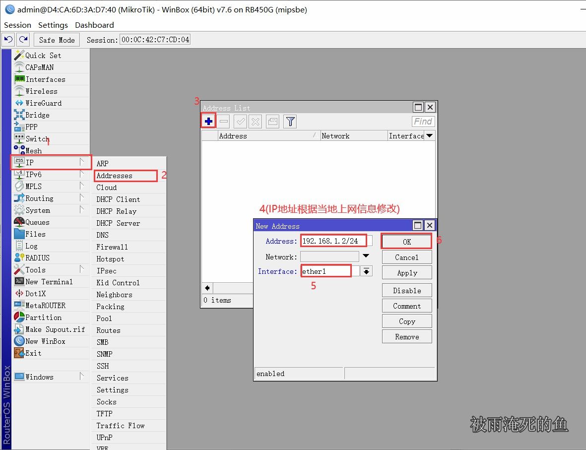

假设运营商提供的专线IP信息如下
IP:192.168.1.2
子网掩码:255.255.255.0
网关:192.168.1.1
DNS:114.114.114.114

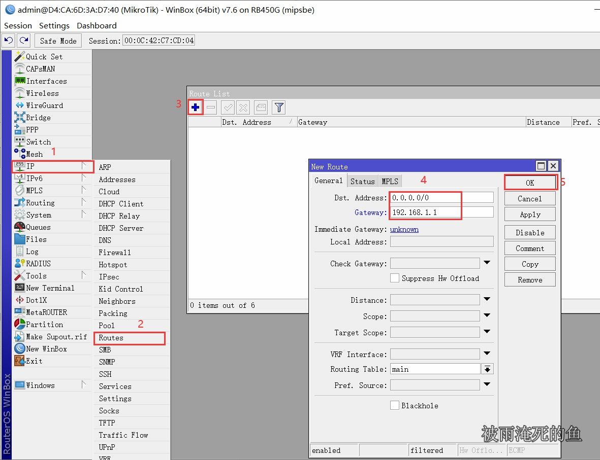

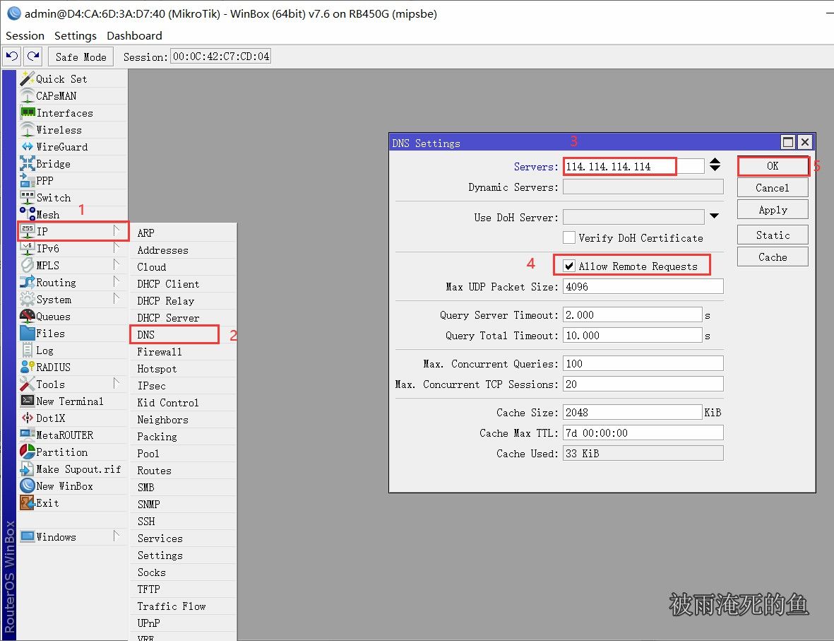

点击IP——DNS添加DNS服务器地址,勾选Allow Remote Requests允许路由DNS代理转发功能; 001718lfrsbhlz1y3r56y5.jpg 步骤2:配置LAN接口

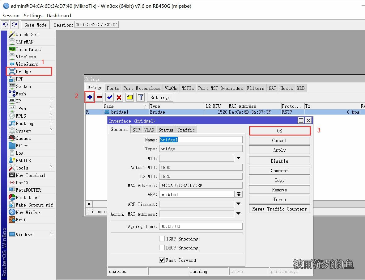

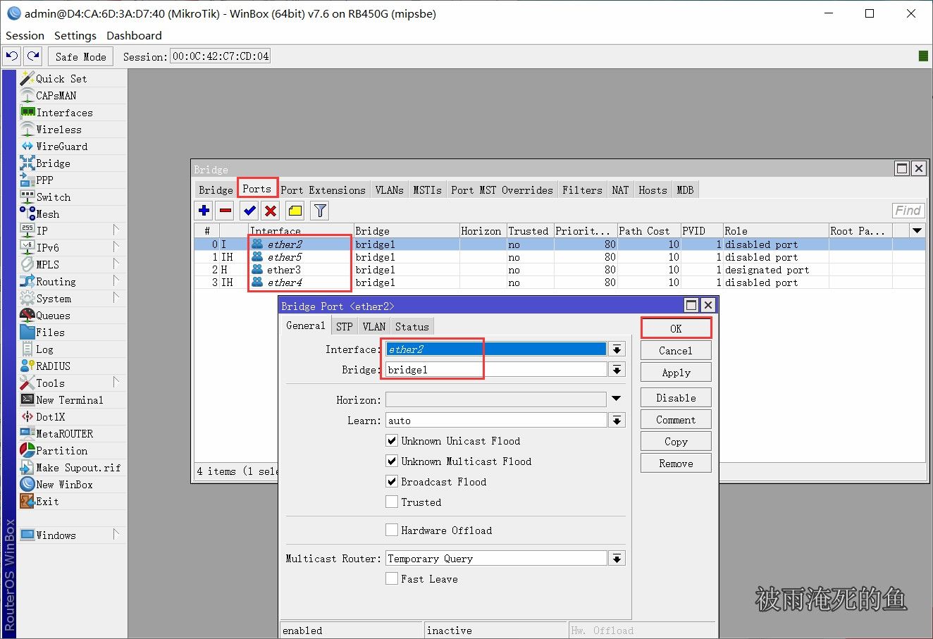

通过bridge接口桥接ether2-5口:

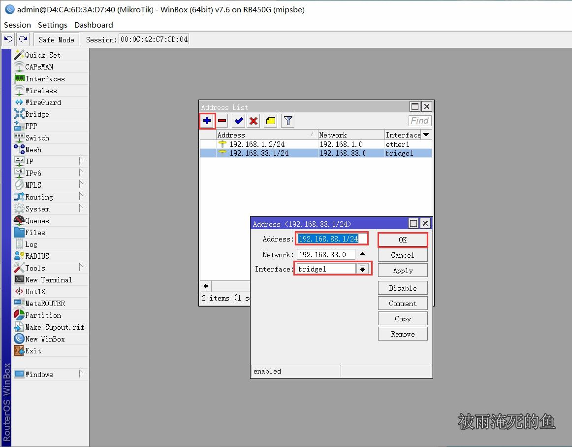

给bridge1接口配置网关:

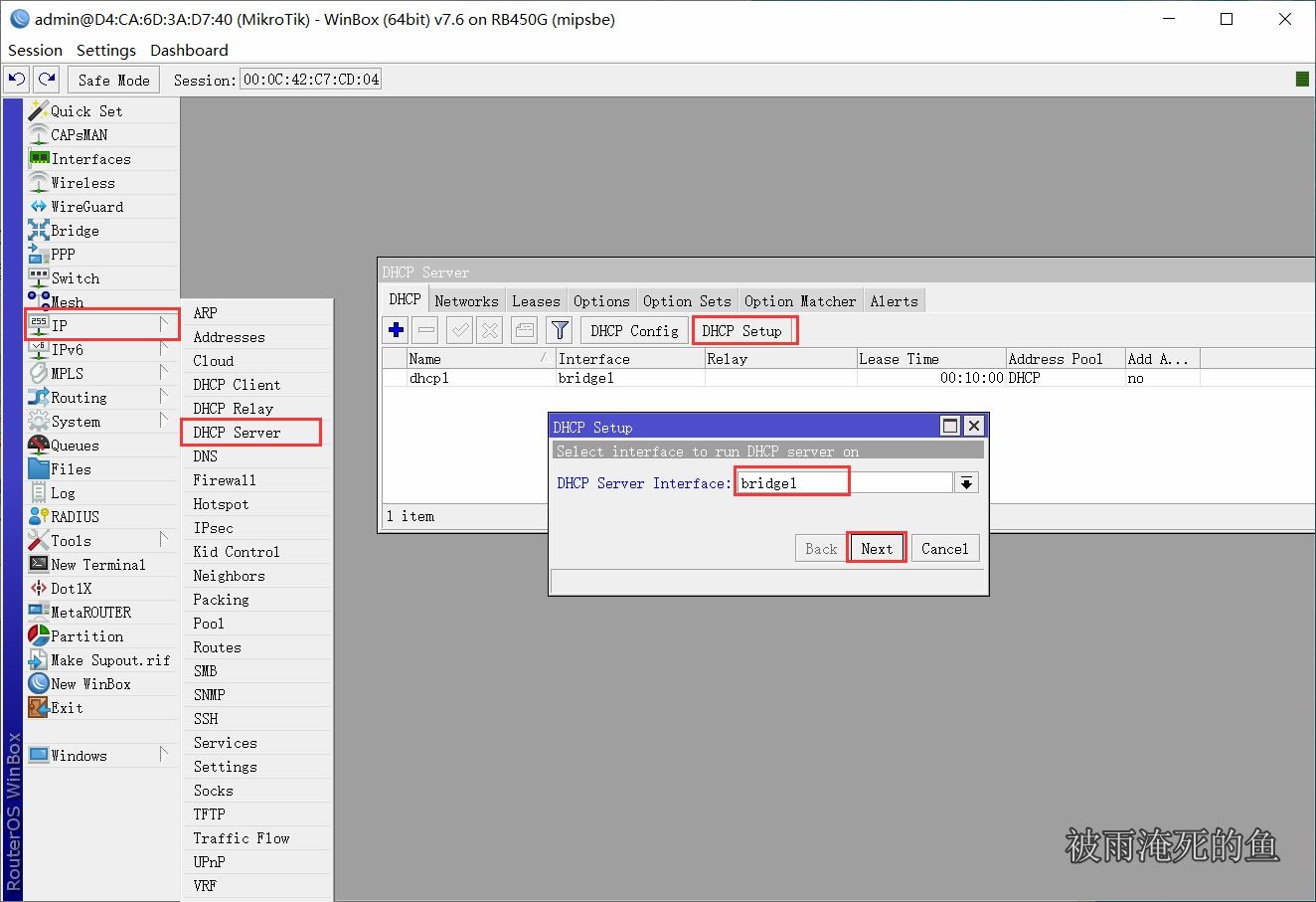

为Bridge1接口开启DHCP服务:
点击IP——DHCP Server菜单,点击DHCP setup向导按钮,选择bridge1依次按Next下一步自动生成DHCP服务相关配置即可,DHCP向导设置完成之后会自动生成DHCP服务的相关配置。 001719beenk82e3ncuje0d.jpg 步骤3:配置源地址NAT伪装

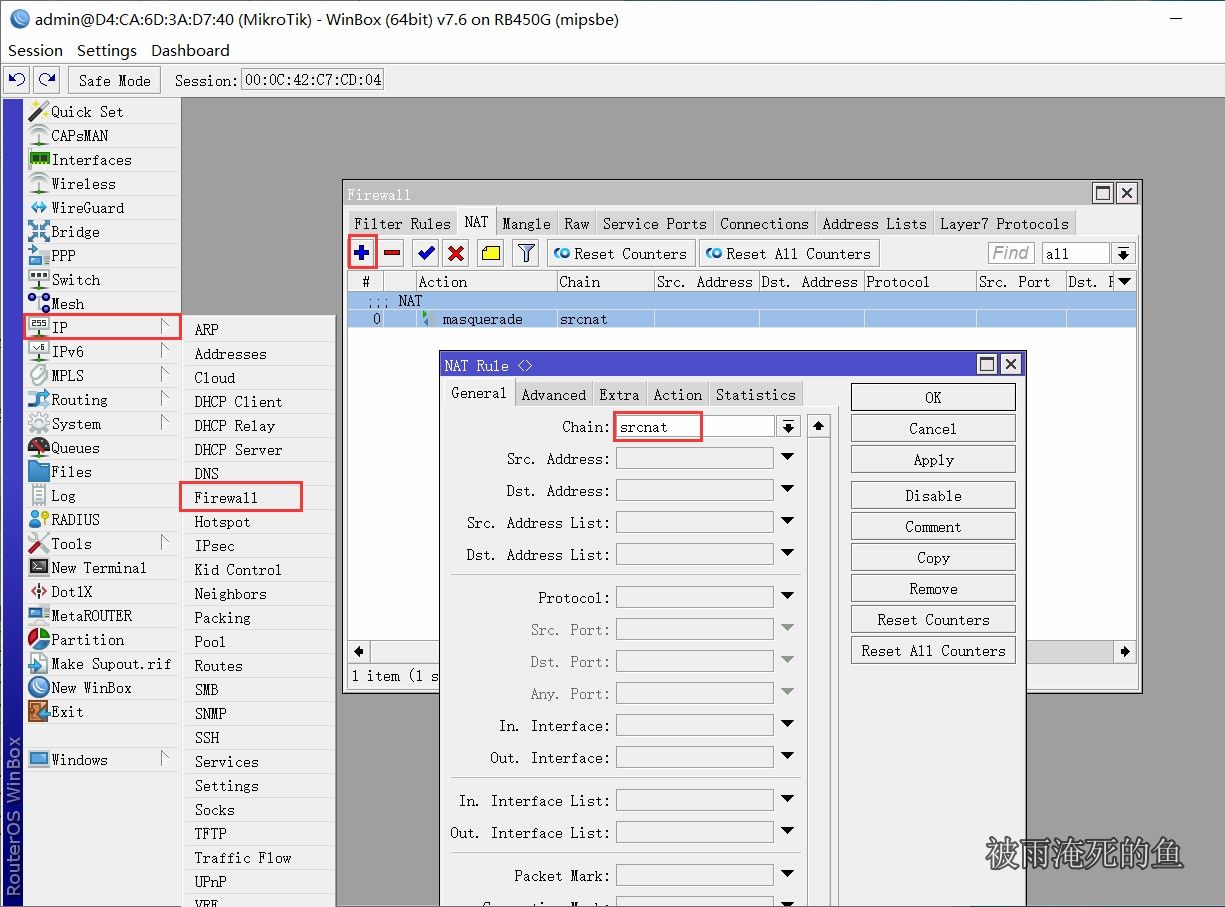

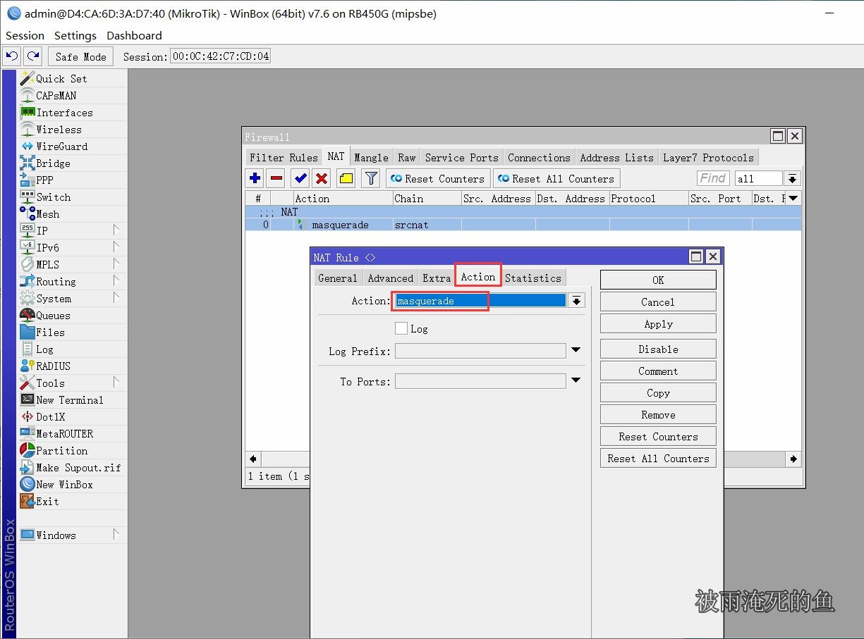

由于LAN网段IP是私有地址,不能在互联网传输,需要将源地址伪装成WAN接口IP
点击IP——Firewalls——NAT选项卡,新建规则,Chain选择srcnat(源地址NAT) 001719kxoxlshxtxorbpsl.jpg
001720h2l7p7676ih3auaa.jpg 步骤4:配置DNS转发
为避免终端以路由LAN网关IP作为DNS导致无法解析,根据情况可开启DNS代理转发功能。
点击IP——DNS菜单,若Dynamic Server没有动态获取DNS服务器时(PPPOE以及DHCP接入时可选择自动获取DNS,参照步骤1说明),需手动在Server栏目填写有效的DNS服务器IP,最后勾选Allow Remote Requests允许缓存代理,OK保存即可。 001720kr5y5o2tvs2o5v5m.jpg
