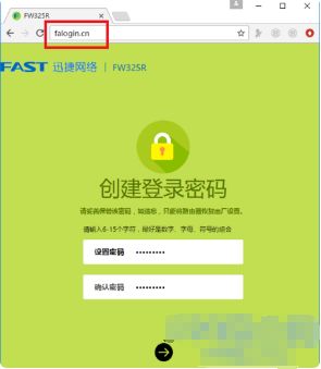

falogin.cn创建登录密码方法:
1、在浏览器中输入:falogin.cn 并按下回车按键。
2、在跳转的页面中,根据页面的提示,给falogin.cn管理页面创建一个登录密码,如下图所示。
3、创建登录密码后,请根据页面的提示,设置你的迅捷路由器上网、设置无线名称和无线密码。完成上述设置后,你的这台迅捷路由器就能够上网了。

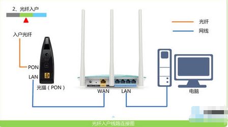

正确连接路由器
1、迅捷路由器的WAN口,用网线连接到猫的网口。如果你家宽带没有用到猫,那就把入户的宽带网线,插在WAN口。
2、把你家里的电脑,用网线连接到迅捷路由器LAN(1\2\3\4)中任意一个口。
注意问题:
如果你是用手机来设置,手机需要连接到这台迅捷路由器的无线信号,连接后才能对其进行设置。
