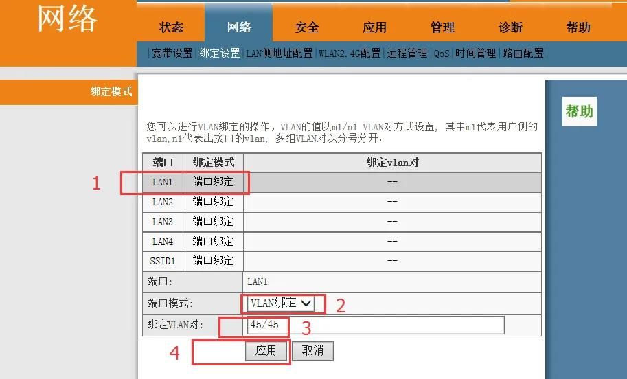

适用场景:路由器只有一根网线通到光猫,同时,在路由器旁边需要装电信的IPTV,经测试,天翼2.0以上版本光猫(友华,华为,中兴,四川天邑)均可正常使用此功能。
优点:启用路由器的IPTV功能,无论光猫是路由模式还是桥接模式均可同时实现百兆以上INTERNET接入和IPTV标准组网,无须额外再拉一根线,从而减少工作量。

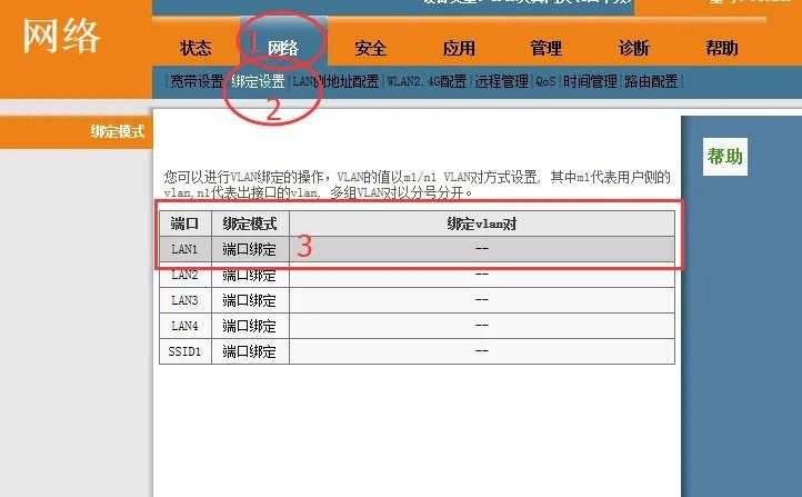

启用方法:分为两点,一个是光猫的端口启用VLAN绑定,一个是路由器的调试。
依据光猫模式的不同,路由器的上网设置也不同。 但无论光猫是路由模式还是桥接模式,路由器是自动获取IP还是PPPOE拔号还是ELINK桥接,只要设置正确,路由器都能同时实现上网和IPTV标准组网,而且, 电信QOS功能一样有效,优先保证IPTV的数据传输。 以下三种方式都能正常使用
1)光猫是桥接模式,路由器是PPPOE模式
2)光猫是路由模式,路由器自动获取模式(ELINK协议关闭)
3)光猫是路由模式,路由器是桥模式(ELINK协议开启) 调试IPTV功能,除了绑定后的网口不能用于上网外,其它的和平常上网没有冲突,建议调试好用户的上网参数后(WAN模式,WIFI设置),再调试此功能。
每个光猫都是大同小异,设置方法都一样。

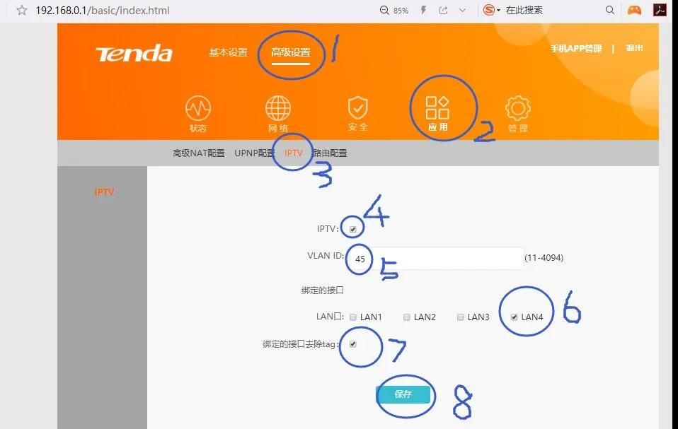

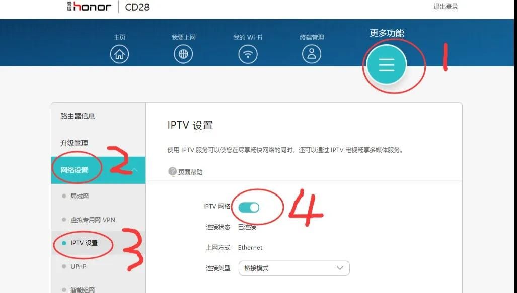

路由器的话,只要找到IPTV的选项打开,选择哪个口做IPTV功能就行了。需要填IP的话就填45就行了。
