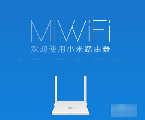

一、小米路由器怎么改密码忘记了怎么办

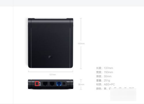

小米路由器忘记密码可以按路由器后面的rest键重置密码。
恢复出厂设置,会清楚掉这台小米路由器上的所有配置信息,包括上网设置、wifi名称和密码设置等。简单的说,就是恢复出厂设置后,这台小米路由器暂时无法上网了,需要重新设置它联网、重新设置wifi密码和名称。
恢复出厂设置后,再次打开192.168.31.1或者miwifi.com的时候,就不会提示输入登陆密码了,按照页面的提示,重新设置这台小米路由器上网即可。

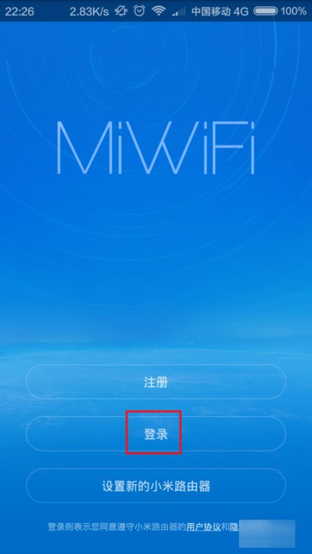

1、首先,一般情况下我们都会在使用小米路由器的情况下绑定其小米账号,所以我们点击打开手机中安装的小米路由器App,在首页面点击“登录”按钮。

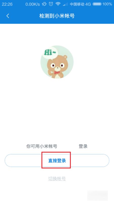

2、接下来,手机应用会自动检测到当前所使用的小米账号,我们点击选择使用当前的小米账号登录该App管理页面。

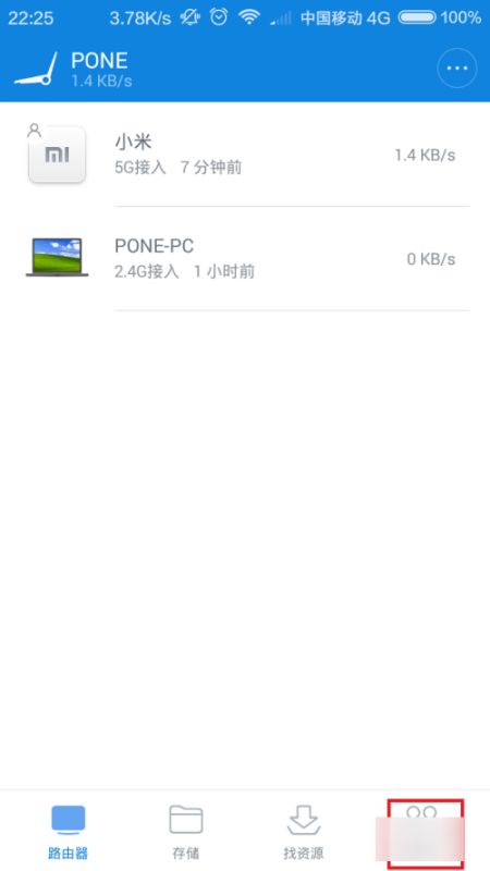

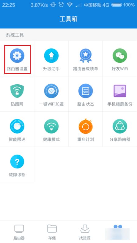

3、接下来,我们会看到当前路由器管理页面中访问网络的设备,我们点击页面右下角中的“工具箱”选项。

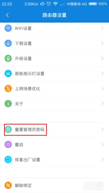

4、在工具箱页面中,我们点击选择第一个选项“路由器设置”菜单,点击之后即可进入路由器设置页面。

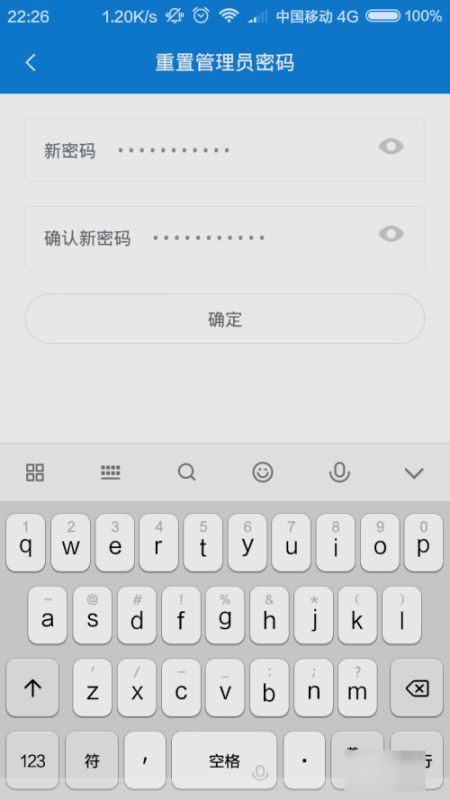

5、在设置页面中,我们点击选择“重置管理员密码”选项,点击之后我们即可进入后台管理页面中的管理员密码重置页面。

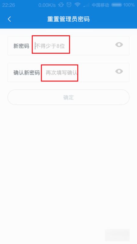

6、这样,在不需要输入原先管理员登录密码的情况下,我们就可以重新设置一个新的密码。我们在该页面中输入两次新的管理员登录密码,并点击确定按钮。
7、接下来,App将显示正在更改路由器的设置,我们等待设置保存之后就可以尝试再次打开路由器的管理页面,输入新的管理员密码即可登陆啦。

1、如果你没有办法重置小米路由器的管理员密码,那么我们可以通过物理按键来重置。将路由器通电状态下,使用一根针按下路由器的Reset键不放,等到路由器上的蓝色指示灯变为其他颜色的指示灯之后即可松开。

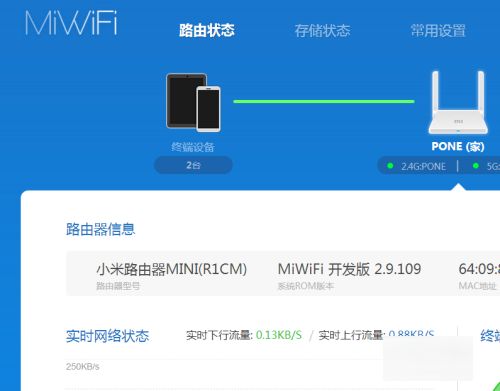

2、接下来,我们需要等待路由器重新启动,在重新启动的时候进入设备会比较慢,所以这个时候需要大家耐心等待,然后打开浏览器输入“http://192.168.31.1/cgi-bin/luci/web”进入配置页面。
3、接下来,我们就可以按照页面向导一步一步地设置路由器的各项配置以及管理员密码了。但是由于路由器原先的配置会丢失,所以不建议大家使用这种办法,还是推荐使用第一种办法最佳。
