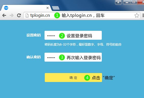

[1] 打开浏览器,清空地址栏并输入tplogin.cn(部分较早期的路由器管理地址是192.168.1.1),并在弹出的窗口中设置路由器的登录密码,(密码长度在6-15位区间),该密码用于以后管理路由器(登录界面),请妥善保管。

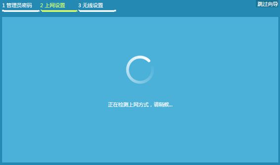

[2] 登录成功后,路由器会自动检测上网方式

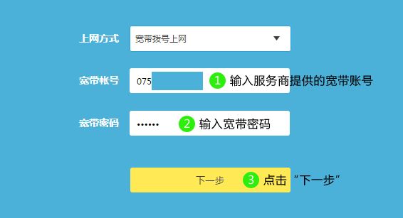

[3] 根据检测到的上网方式,填写该上网方式的对应参数
注意:如果检测结果是自动获得IP地址/固定IP地址上网,请按照页面提示进行操作。

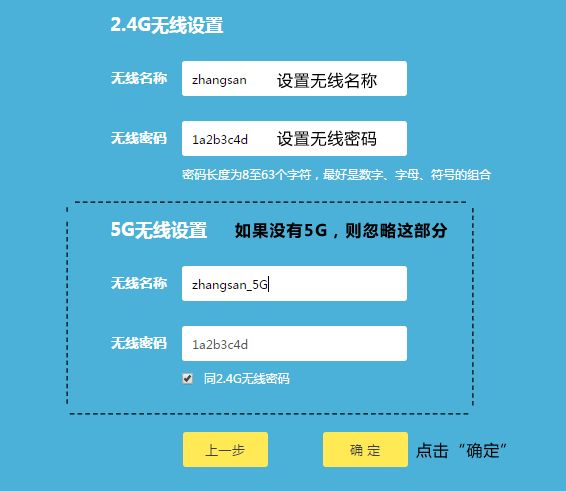

[4] 设置无线名称和密码,并保存设置和配置
注意:无线名称建议设置为字母或数字,尽量不要使用中文、特殊字符,避免部分无线客户端不支持中文或特殊字符而导致搜索不到或无法连接。TP-LINK路由器默认的无线信号名称为"TP-LINK_XXXX ",且没有密码。为确保您的网络安全,建议一定要设置无线密码,防止他人非法蹭网。
