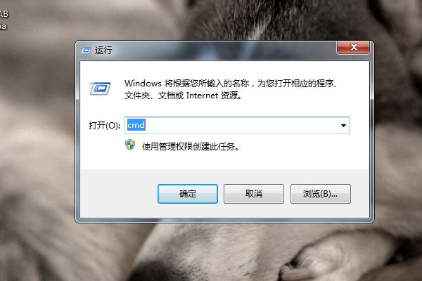

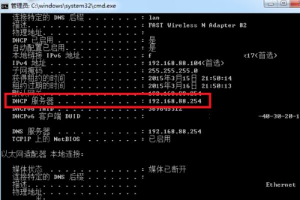

1、打开运行,点击确定。

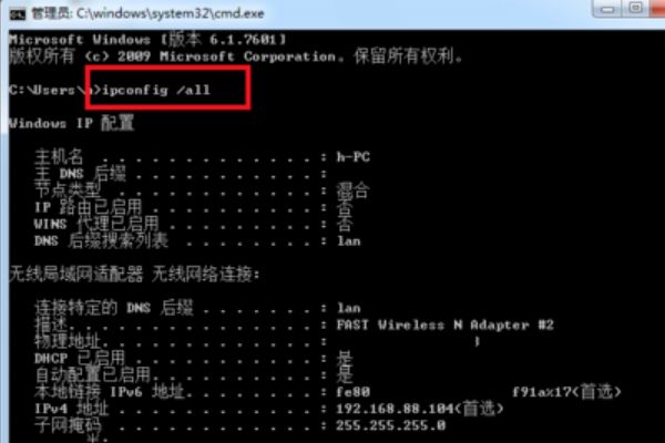

2、输入ipconfig /all命令,回车。
3、可以看见DHCP服务器的地址,记住这个地址。

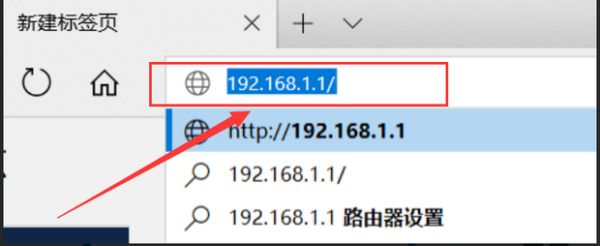

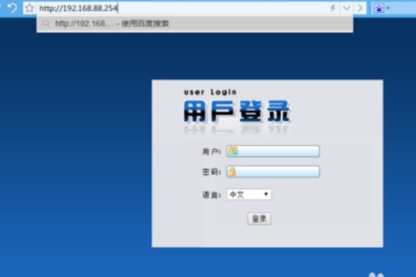

4、在浏览器输入DHCP服务器的地址进入路由器的网站,点击回车。输入用户和密码,点击登录。

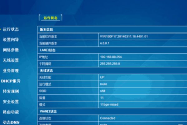

5、进入登录界面,如图所示。

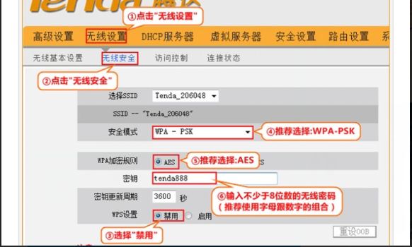

6、点击无线设置按钮,然后点击无线安全按钮。就可以修改WIFI密码。

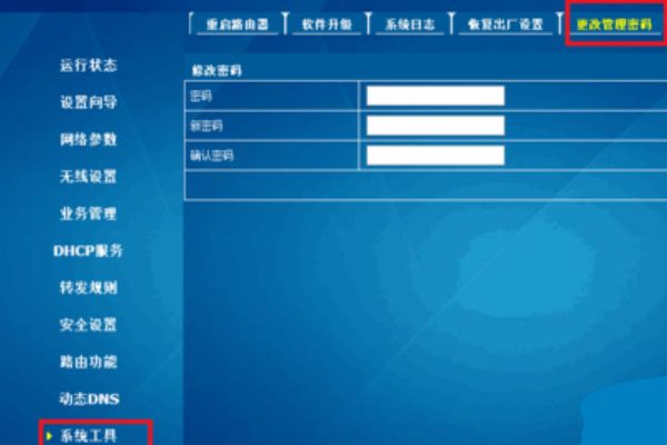

7、点击系统工具选择更密码管理,就可以设置无线路由器界面的登录密码了。

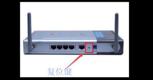

1、首先确定是否还记的原本的登录密码,如果记得可以直接进入第二步。如果不记得也不用着急,先找到路由器的的Reset键,一般都在电源插口附近,长按Reset键,等到所有指示灯一起熄灭后,路由器就恢复到了出厂时设置。
2、在确定密码后,打开电脑,连接好路由器,在浏览器地址输入192.168.0.1.根据路由器型号不同,地址也有可能不同,除了192.168.0.1之外也有路由器的设置地址是192.168.1.1、192.168.0.254、tengdawifi.com

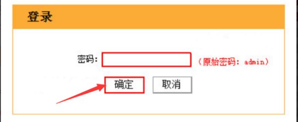

3、输入密码登录路由器设置页面,初始化后密码为admin。

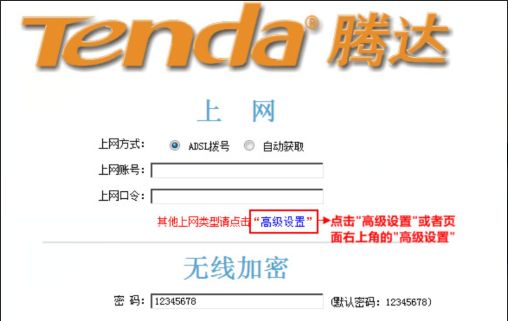

4、点击高级设置,进入高级设置页面
5、点击“无线设置”——>“无线安全”就可以修改腾达路由器上的wifi密码了。
